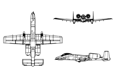

El timon es muy prescindible en un avion , ecepcion de las alas volantes, es mas algunas las llevan. :arrow: , ten encuenta que los señores que han diseñado ese glider , no han puesto la cola en V por gusto, todo como te dice SUKOI. Ahora bien :?: si quieres montar esa turbina, y ponerle un timon vertical, todo es probar, pero si le pones timon , vete haciendole perfil, hazte un timon perfilado y no lo utilices. Tipo lagrima ejemplo, y bastante fino , asi partes el chorro de una manera efectiva, pero aun asi tengo dudas.
Otra opcion de diseño es dos miniturbinas en ambos lados del fuselaje como por ejemplo lo lleva el A-10 THUNDERBOLT o un DC-9 airlines. Creo que seria la unica manera de que no Le afectara al timon vertical .Todo es de la capacidad de Diseño que tengas e ingenio.

harenna, tambien has apuntado otro de los 'defectos' de poner el timon directamente detras de la turbina, es como si al avion le pusieras un ancla detras :oops: , precisamente en la zona de salida a mayor velocidad del aire, le pones una pieza que va a crear resistencia :cry: , lo estaras frenando.
el diseño del otro que has puesto lleva la salida del chorro por debajo de los estabilizadores sin ninguna restriccion, mas eficiente, si creo que te podria servir como dices como ejemplo con el ala de la zagui 'reciclada'.
