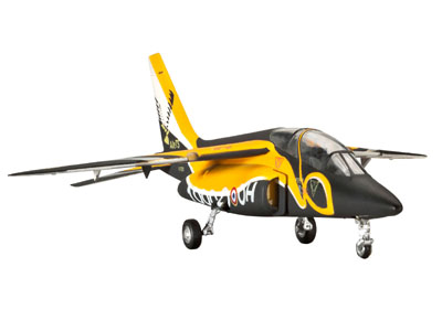

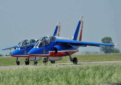

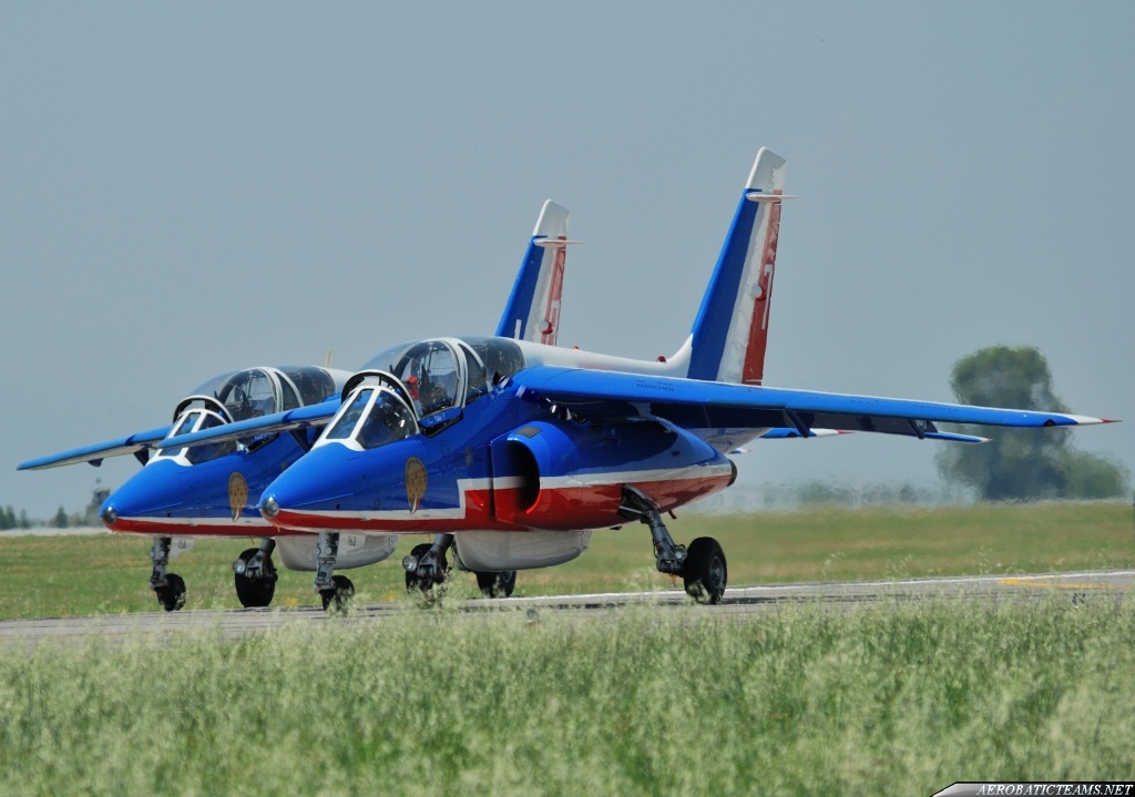

longboard, la zona de fuselaje por delante de la toma de aire de la turbina hazla plana y acabada en filo como una 'V' y no la redondees hacia el exterior, mejor incluso un poco concava para que te redirija bien el aire a la toma y no pierdas empuje por ello.
