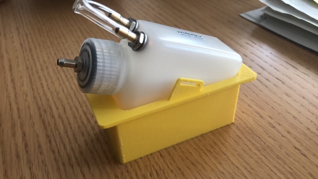

Por flyingnurse
#1405422
Seguimos:

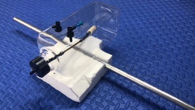

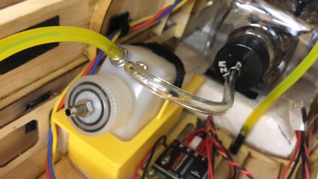

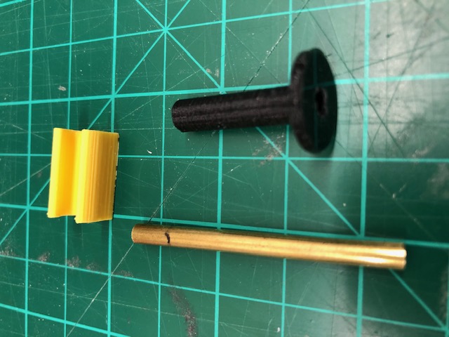

Montaje del deposito y UAT.

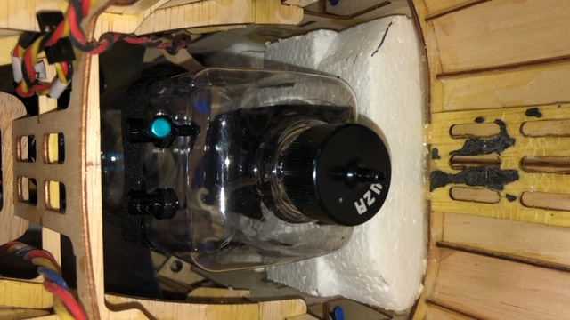

En mi caso montaré un deposito Kuzaa de 1000cc+UAT 125ml de Xicoy (que es calcado al de BVM). Se que el tanque de dubro de 1,5l va justo para el hueco del albatros, pero me he deidido por este, primero porque con un litro pienso que para un vuelo con los consumos de la xicoy es mas que suficiente, segundo porque es menos peso de combustible y tercero, porque ya lo tenia.
Para colocarlo lo más próximo posible al centro de gravedad, me he fabricado una bancada de pórex, con la correspondiente canal para la bayoneta. Va pegada al fuse y el depósito fijado con velcro a la base y otra cinta del mismo material a todo alrededor.
Para poder colocar el UAT en posición me tocó descentrarlo a un lado, porque me tocaba en el cockpit. Me diseñé una "bañera" para que estuviera cómodo y lo fijé a uno de los lados.
soporte deposito
soporte y deposito en posicion
bañera UAT
El UAT ahí que a gustito

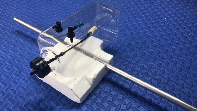

Por flyingnurse
#1405423

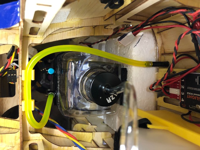

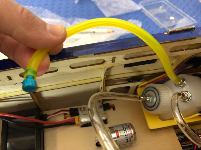

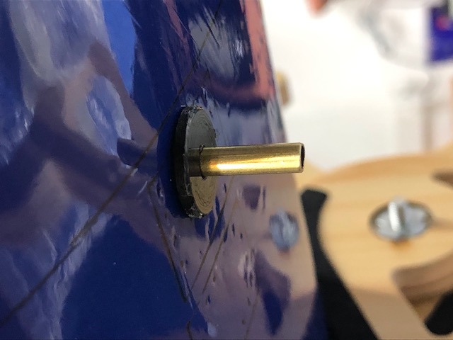

Rebosadero:

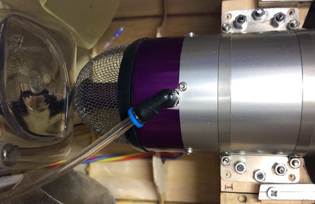

Poca historia aquí; me recomendaron un tubo de latón fijo a la panza del modelo, por aquello de evitar el goteo. Tiré de impresora 3D para imprimir un par de direccionadores del tubo de tygon y un tapón de salida para el latón.
Los expertos me recomendaron un poco de "curva" a la salida del depósito para que hiciera "efecto sifón" con el deposito lleno y no rebose. Si veo que es poco, lo alargaré un poco más.
¿alguien sabe porque las fotos salen giradas, pero si las amplias se ven bien? (¿será cosa del tamaño de la foto?)
Un saludo a todos los foreros.

Si se ven fenomenal, además se giran al ampliarlas, debe ser por como tomas la foto cuando la haces, pero vamos, por lo menos para mí, da igual.
Bien impresora 3D bien. 8) 8)

Hola, así queda con el depósito Dubro de 1.5 L. y el de 125ml.
Yo he optado por ese por recomendación de un forero y la verdad que estoy muy contento con la elección. Aunque no volaré con 1.5L. siempre me gusta que lleve un poco de combustible de sobra.

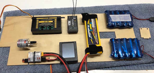

Por flyingnurse
#1405531
¡Saludos!

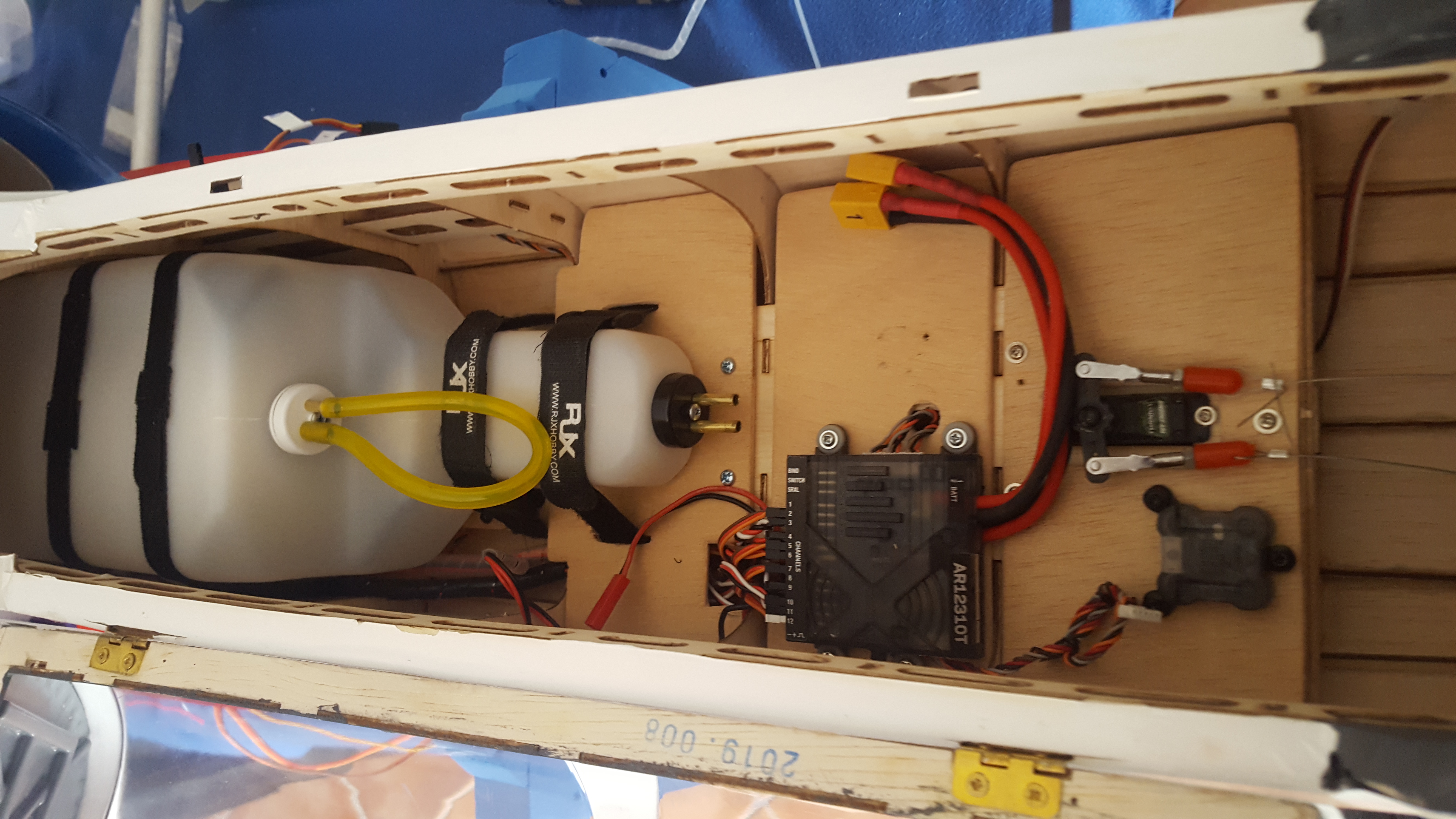

¡Tooooma ya, la pedazo de explicación que se ha marcado el Sr. Barrao de la ley de Gay-Lussac! ¡Fantásticos consejos! ¡Vamos: a aprovechar para seguir; que vamos enchufados! :lol:

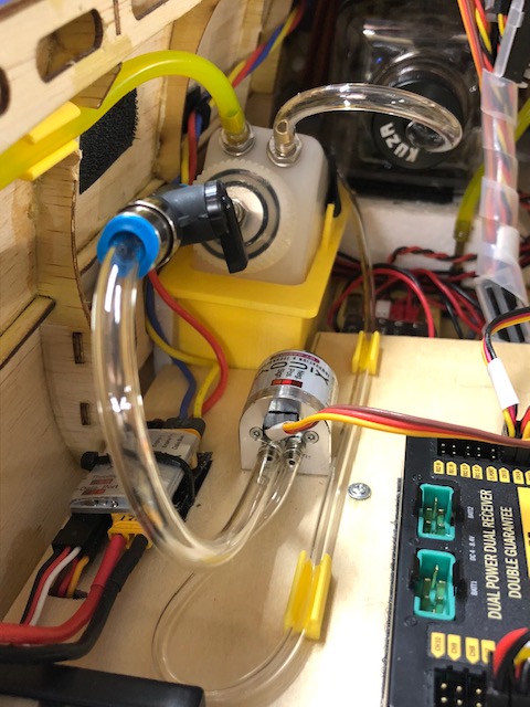

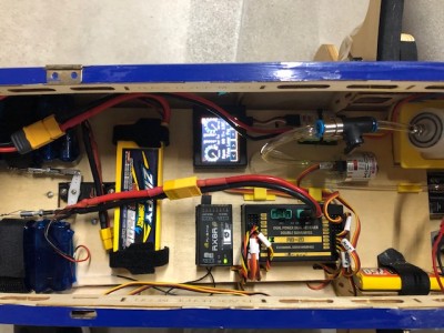

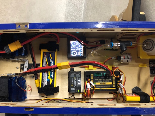

Os muestro bandeja a medida en contrachapado de 3mm, para la instalación del equipo, siguiendo el ejemplo del compañero Alexhp. Lo único que la mía es corrida.
En ella he instalado los diferentes elementos: la bomba de combustible, el "hub" o centralita de las conexiones, la pantalla para programación y telemetria de la turbina, así como la centralita para el equipo de radio (una frsky rb-20), receptor (sale uno; llevará otro mas en redundante) y baterias (para la turbina y equipo de radio). Se muestra foto de como queda el conjunto.
"Idealmente"; (según explica el manual) la bomba de combustible debería de ir en "vertical". El motivo argumentado es que de esa forma las posibles burbujas quedarían en la parte superior de la misma. La bomba de la xicoy x45 ese cilindro metálico de tamaño y peso ridículo al lado de la centralita o "hub". En mi caso (no ideal) se ha montado horizontal. El motivo es que de montarla en vertical el tubo tocaba en el cockpit superior y se acodaba ligeramente, además en horizontal la curva que realiza el tubo es mas suave y la distancia menor. Ahí montaré una llave tipo festo, nada mas. No hay filtros, no hay codos. Solo la llave (por seguridad). Como he pasado anteriormente el combustible por cuatro filtros (uno dentro de mi garrafa de combustible, otro en el serpentín de llenado, el péndulo de mi depósito principal lleva otro y el UAT) prescindo de filtro en la linea. Instalaciones sencillas y prácticas, como bien decís.
He visto otras instalaciones de la X45 con la bomba tumbada, así que en principio no veo mayor problema, pero lo expongo aquí y pregunto a los expertos: ¿me puede ocasionar algún problema el montar la bomba "tumbada"?
He montado en todo el sistema de combustible (a excepción de rebosadero y llenado) tubo de poliuretano: me da más seguridad al ser algo más rígido para los bucles, veo el combustible y posibles burbujas y esta recomendado por el fabricante. He usado tubo de 6mm desde el deposito principal al UAT y desde el UAT a la bomba. Desde la bomba a la turbina va de 4mm, porque la entrada de la turbina es una conexión tipo festo para tubo de cuatro y así lo indica el fabricante. Por cierto; la bomba monta conectores (nipples) para tubo de cuatro tanto en entrada (desde el UAT ) como a salida (turbina) ¿y como instalo el tubo de poliuretano de 6mm en conector para tubo cuatro? pues el manual explica que cortes un pequeño pedazo de unos 15mm de longitud de tubo de 4mm suministrado y lo conectes a la bomba (sale en la foto) y el tubo de seis se coloca por "encima" de ese pequeño "adaptador" y la verdad es que he hecho la prueba y ajusta perfectamente. Por seguridad el sistema se fija posteriormente con bridas.
Mi segunda pregunta versa del tubo de llenado de combustible, instalado en el UAT. Conforme he indicado, en tygon de 6mm. Para el sellado del tubo de llenado he usado un tapón de aluminio anodizado azul. Pongo foto del conjunto. El sistema para la carga de combustible sería: quita tapón, conecta la manguera de combustible (en mi caso un serpentin con un tubo de latón proveniente de mi garrafa de combustible) desconecta una vez llenado y coloca el tapón de nuevo. Y el sistema se me antoja "farragoso" y pregunto: ¿hay algún otro tipo de sistema que selle perfectamente y que no implique tanta "manipulación"?
Como siempre agradecido por los comentarios.
Flyingnurse.
todo en su sitio
lo más corto posible (la llave ira en medio)
tubo de llenado

El tubo de poliuretano de 6mm del deposito hasta la bomba es ok, lo lo uso mucho. Como comentas, para la entrada de la bomba, un trozo de 4mm y meter el tubo. No hay presion, ( hay vacío ) y no se suelta.
Siempre he montado las bombas tumbadas, y nunca me han dado ningun problema, tengo entendido que es una bomba de engranajes como todas, por lo que no debería haber problema alguno.
El llenado es así, a través del UAT, y este tapon es crítico. Si por ahí entra aire, en dos acelerones se llena el uat de aire y se para el motor. Yo uso siempre ese sistema, me he acostumbrado, no es para tanto.. Entiendo que se podría poner una llave que cierre bien, abrir, llenar y cerrar, pero que no sea de conexion " push in" , aunque en teoría pueden trabajar con algo de vacío, a veces cojen aire.. En la presion no hay problema, ( la presion les ayuda a cerrar).
Yo acostumbro a poner un filtro metálico en la impulsion, no se que filtro trae de origen la X-45, ( si es el de plástico festo azul ponedlo en la aspiracion). Cuando realmente ves los micro tubos que lleva una turbina por dentro, todos los filtros te parecen pocos..
Yo filtro al llenar, el UAT lleva filtro, y llevo otro detrás de la bomba.

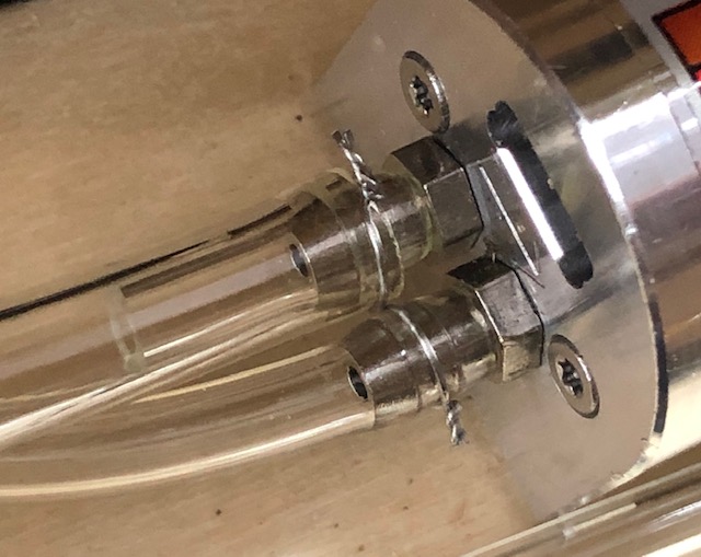

Por flyingnurse
#1405616
¡Saludos!

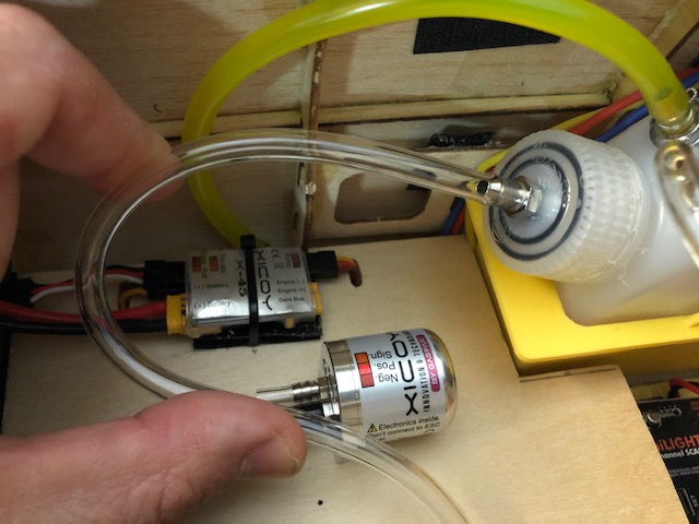

Para satisfacer la curiosidad del Sr. Barrao, pongo una foto del filtro de combustible que trae el set de instalación de la X45. Desconozco como es el de festo azul, pero este es completamente metálico, conexiones a rosca y no tiene mala pinta. Como ya se ha comentado, las instrucciones indican su colocación entre el deposito y bomba, y nunca entre bomba y turbina (parte impulsora). También se describe la posibilidad de obviarlo si se usa UAT que filtre el combustible, como es mi caso.
Aprovecho y pongo también foto de las conexiones de la bomba, donde queda explicado el pequeño adaptador de 4mm y el tubo de poliuretano de 6mm por encima. Es el tubo superior en la foto. El otro es el que va a la turbina, en poliuretano de 4mm. La conexión de ese tubo a la x45 va mediante codo movil tipo festo, y al contar el albatros de tapa inferior, resulta muy cómoda su colocación y facilita enormemente el purgado de la bomba, previo al primer arranque. También salen en esa foto las abrazaderas que estoy usando en todas las conexiones: dos vueltas de hilo de acero inoxidable de 0,25 bien retorcido.
Alguna foto más de todo el conjunto, donde se ve la llave de corte festo que he puesto entre el UAT y bomba de combustible, así como tubo de llenado en su sitio, y conducción de conexiones con soportes impresos a tal fin. El fabricante recomienda el uso de una llave de corte como medida de seguridad para detención rápida de la alimentación de la turbina en caso de problemas y prevenir el paso accidental de combustible a la bomba y turbina durante el transporte y almacenamiento. He leído que su uso es obligatorio en algunas normativas internacionales. Puesta queda.
Me falta programar la ECU y toda la electrónica. Y quedaría todo listo para el primer arranque. La prueba de vuelo puede esperar un poco más, debido a "agentes externos"; ya sea el confinamiento al que nos vemos sometidos, ya sea que no encuentro stock por ningún lado de ruedas de 65mm con freno.

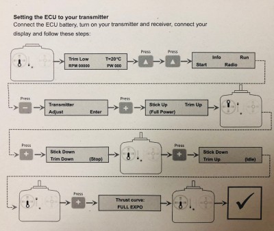

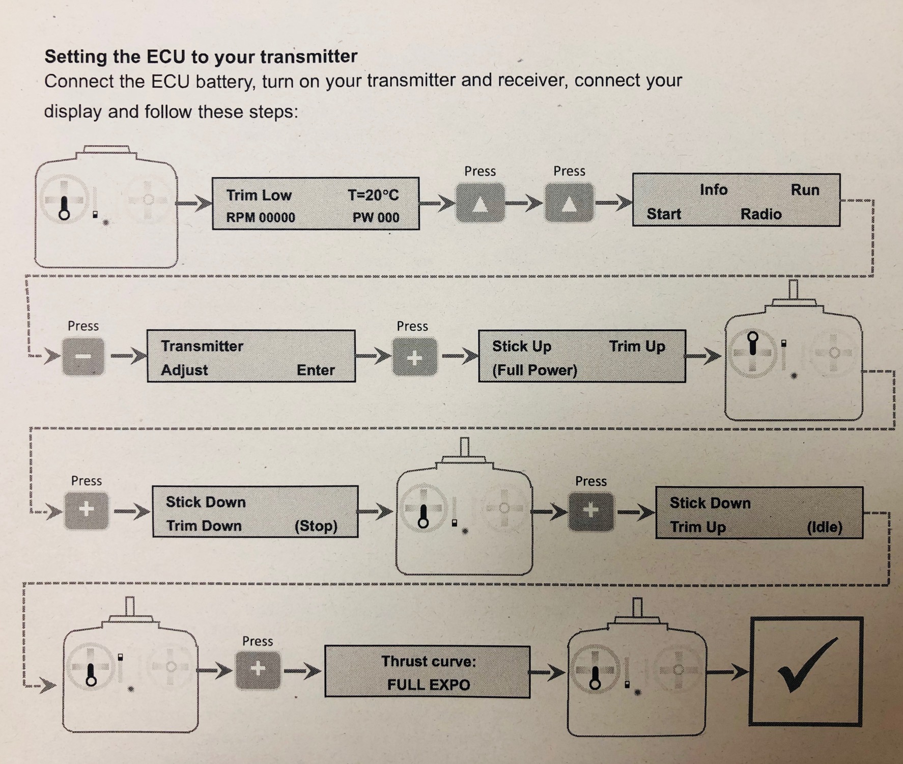

Y como siempre, mi pregunta para los expertos: la programación de la ECU indica tres puntos a programar, conforme a instrucciones que se muestran: partiendo de una palanca abajo y trim del motor abajo, se programa palanca arriba con trim arriba (máxima potencia), palanca abajo con trim abajo (stop) y palanca abajo con trim arriba (Idle). Eso lo tengo claro. Pero lo de parar la turbina bajando el trim como que no lo veo y más viendo en los videos que la mayoria para la turbina con un interruptor de la emisora. Lo veo más seguro ante emergencias, que tener que estar usando el trim. Y recomiendan usar un "tres posiciones" con la posición central "libre" para evitar sustos al accionarla accidentalmente.
La pregunta es: ¿cómo se hace eso? ¿Programo conforme está explicado, y al acabar añado un interruptor a mi programación que lleve el mando del motor a una posición por debajo de la programada como "Stop" para que pare? ¿O bien sustituyo la posición de Stop por el interruptor durante la programación? No tengo muy claro como hacer esto...
Gracias a todos los foreros y un saludo.

El filtro azul de festo es uno que traian antes algunas jets munt que no está pensado para presion, y al ponerlo en la presion explotaban.
Veo que este es totalmente metálico, y que Gaspar prefiere ponerlo en el lado de aspiracion y poner un tubo limpio en la impulsion, sus razones tendrá, y hay que seguirlas.
Respecto a lo de la radio, ponte una palanca en la radio que le meta un "peso" al valor del canal en la parte baja, me explico, bajada te de 0, subida, por ejemplo 20, ( no importa el valor real) y al subir el stick de 100. Asi tendrás 0 parada, palanca subida 20, ( ralentí) y a stick a fondo 100. Ahora ya puedes ajustar la ecu, usando la palanca en vez del trim.
Una vez en radio, palanca arriba, stick arriba, y pulsas
palanca abajo y stick abajo y pulsas
palanca arriba y pulsas.
Para verificar que está correcto, enciende la ecu, sube a la primera pantalla hacia arriva y veras un valor, debe dar 0 con todo abajo, un valor ( el que sea, depende del peso que has programado ) con la palanca arriba , y al subir el stick 100.
Con todo abajo te dirá "trim low", y cuando subas la palanca te dirá "ready"

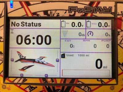

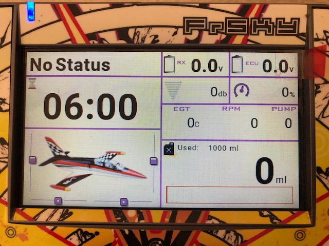

Por flyingnurse
#1405766

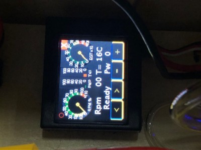

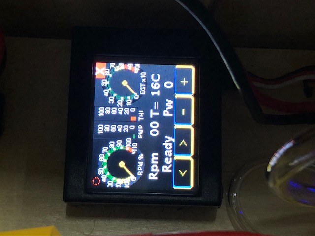

¡Jo; menuda caña me mete Fermines! ¡Como se nota que pertenecemos al mismo club y me tiene ganas! :lol: :lol: :lol: Pero se lo permito, que para eso es mi asistente en los vuelos de prueba.
Gracias a las explicaciones del Sr. Barrao, al cual agradezco una vez mas, la configuración de la turbina ha sido fácil. El sensor de telemetría dió un poco más de guerra; y si queremos obtener la gráfica correcta en una frsky horus (en mi caso X12S) hay que copiar los archivos proporcionados por el fabricante para la telemetría en la SD de la emisora, dentro de la carpeta "WIDGETS", pero en una subcarpeta que se llame: "TELE5V2" y no "xicoy" como se ilustra en el manual. Una vez hecho esto y configurado correctamente el sensor, se obtienen los valores en una interface bastante resultona.
Al tratarse de una reconversion proveniente de EDF, tras el montaje de la electrónica de la turbina, el Albatros queda prácticamente listo para la prueba. Con la disposición de elementos montados, una lipo 2S 2000mah para la turbina y dos packs de ni-mah 1900 eneloop de 6.0V para la radio, el centro de gravedad queda perfecto. El peso en vacio es de 5400gr.
En cuanto la vuelta a la esperada "nueva normalidad" lo permita, reciba las ruedas con freno pedidas y el extintor pendiente de servir, procederé a la primera puesta en marcha, de la que informaré aquí.
Hasta entonces recibir un cordial saludo.
Flyingnurse.
!ese "Ready!" pide guerra...!
las luces son de un kit de unilight
interface de la telemetría en la horus
