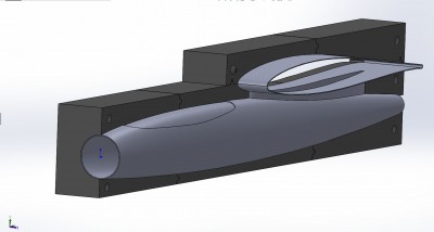

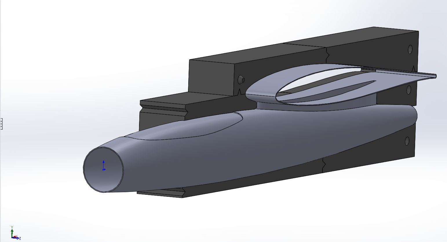

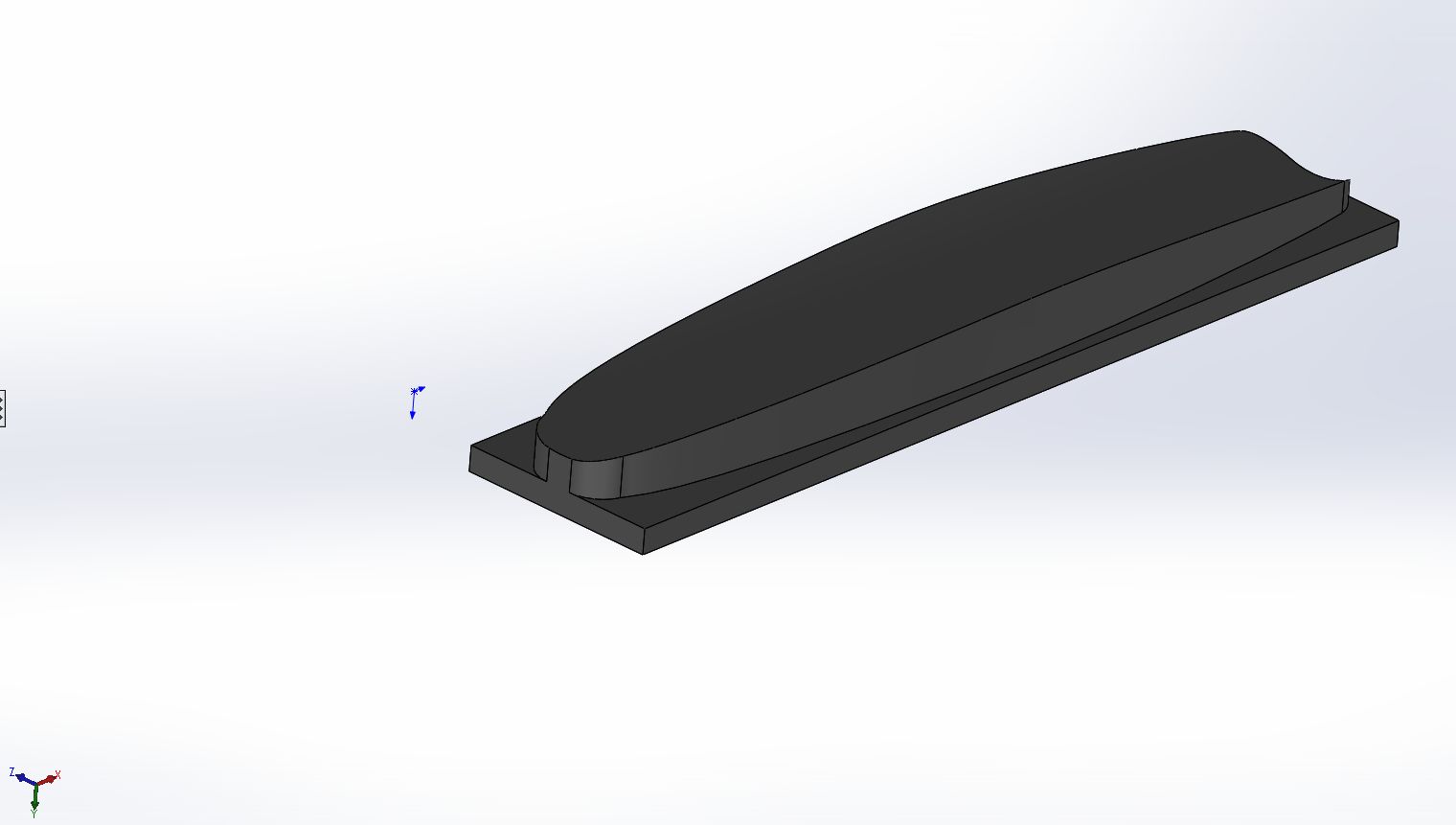

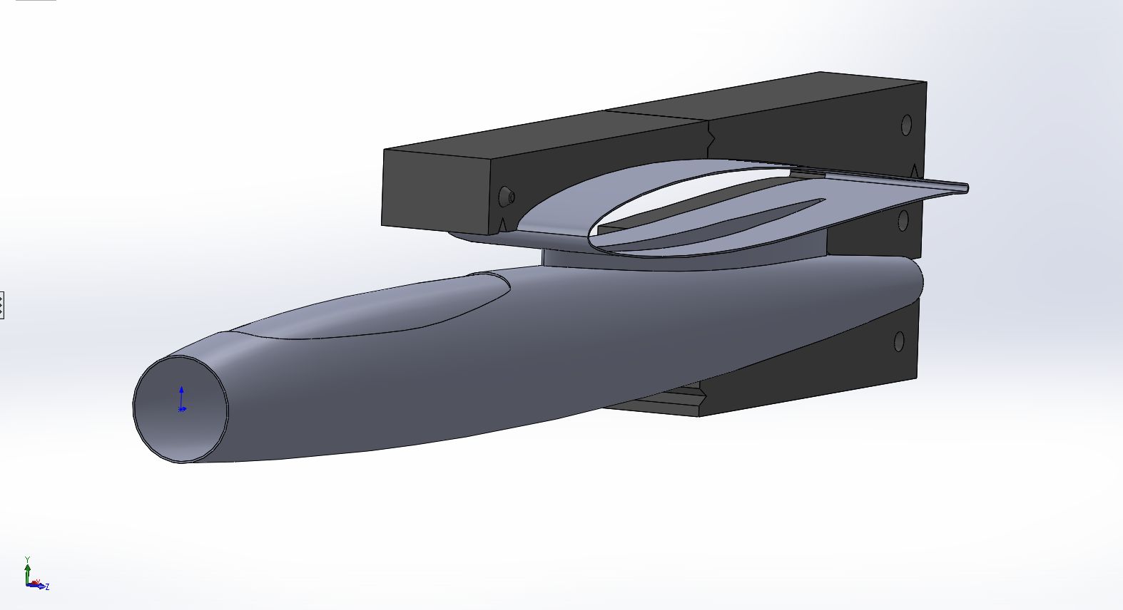

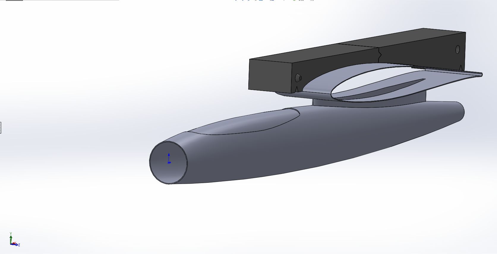

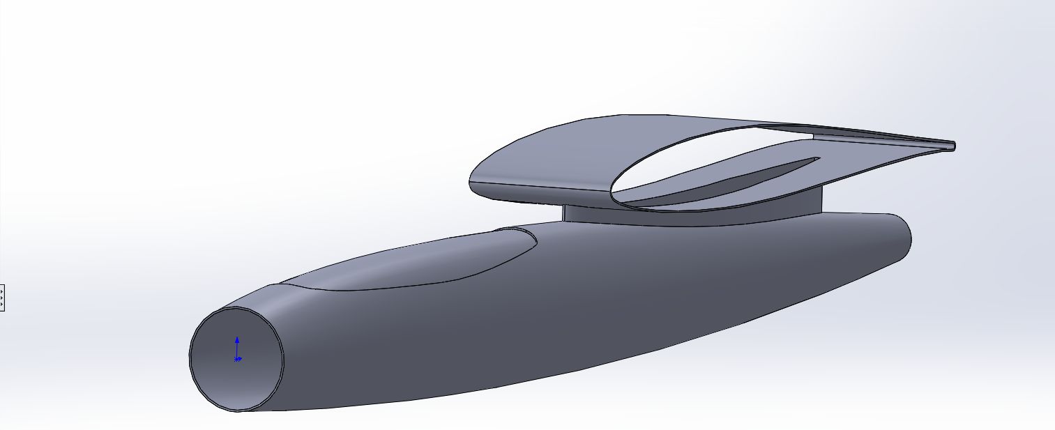

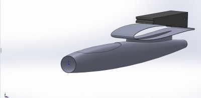

Os presento la realización de un molde de fuselaje en impresión 3 D para mi amigo Matías que esta desarrollando un velero solar.

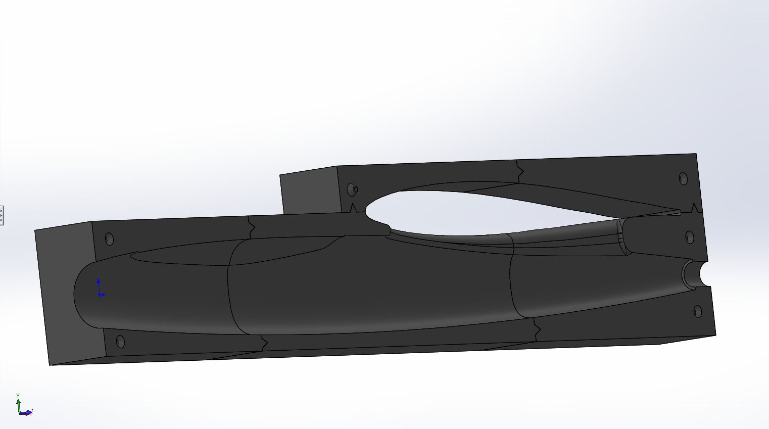

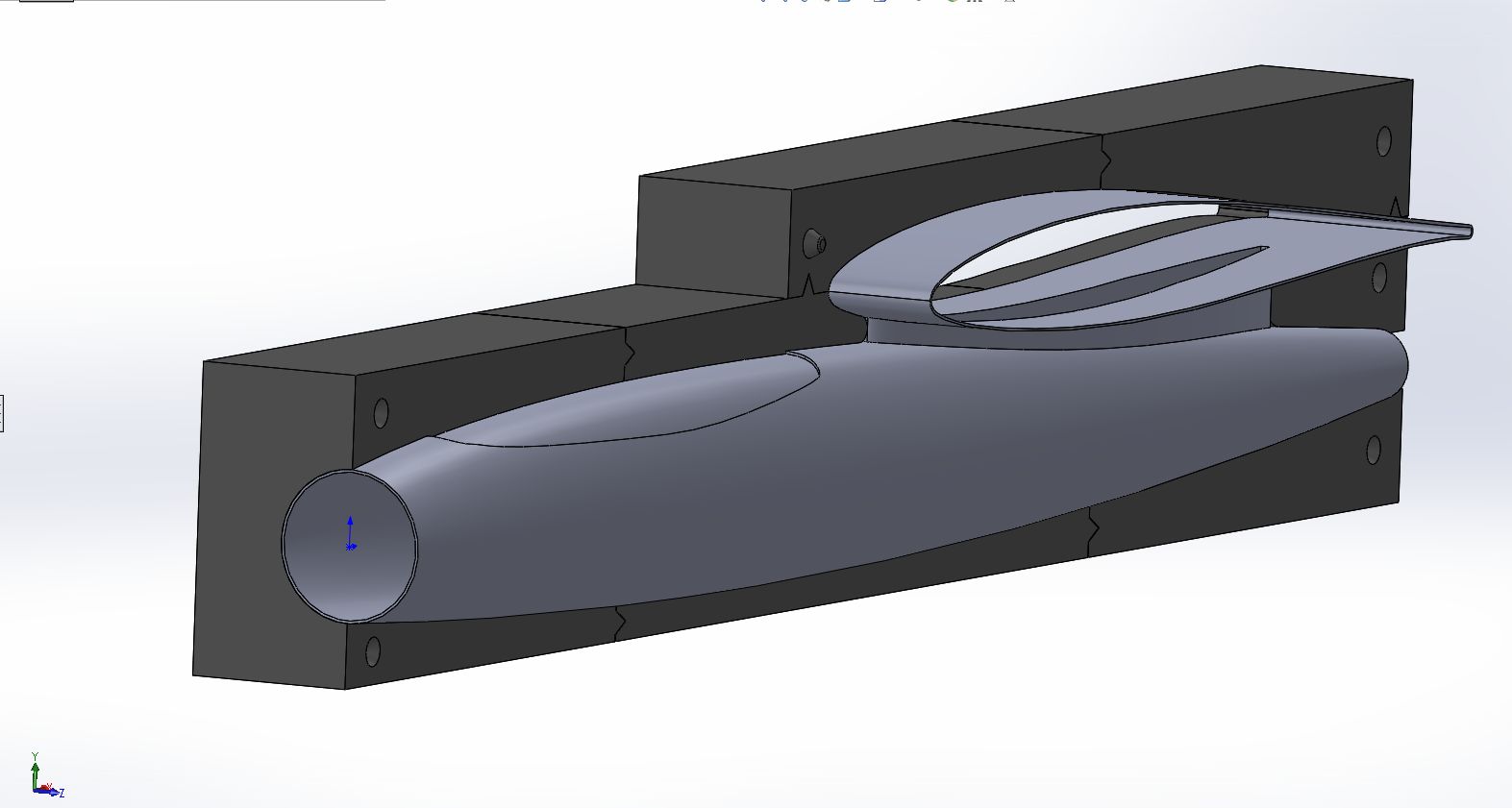

Una vez realizado el modelo del fuselaje segun las medidas proporcionadas. Lo que hacemos es sacar el negativo mediante la resta de los paralepipedos correspondientes y el fuselaje.
Hemos puesto unas guias para la unión de las distintas partes.
En este caso el semi molde tendrá 5 piezas de medidas tales que se pueden imprimir en la impresora que tiene mi amigo. Hemos creado unos tetones que ayudan al centraje del fuselaje cuando cerramos ambas mitades del molde.

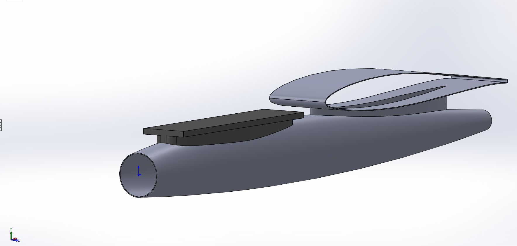

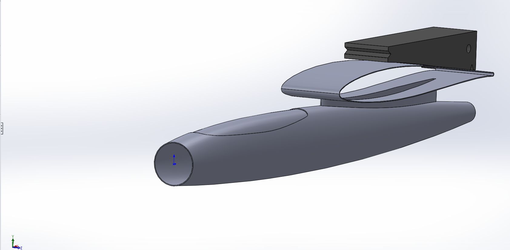

Tambien hemos realizado el molde de la cabina.
Hemos puesto unas guias para la unión de las distintas partes y unos tetones que ayudan al centraje del mismo en el cierre de ambas mitades.

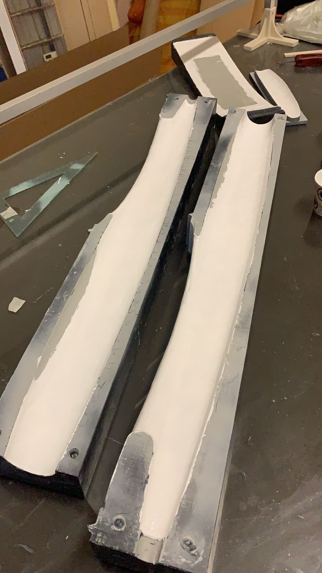

Aquí os dejo una foto que me ha pasado Matías con la construcción del fuselaje. Un saludo.
