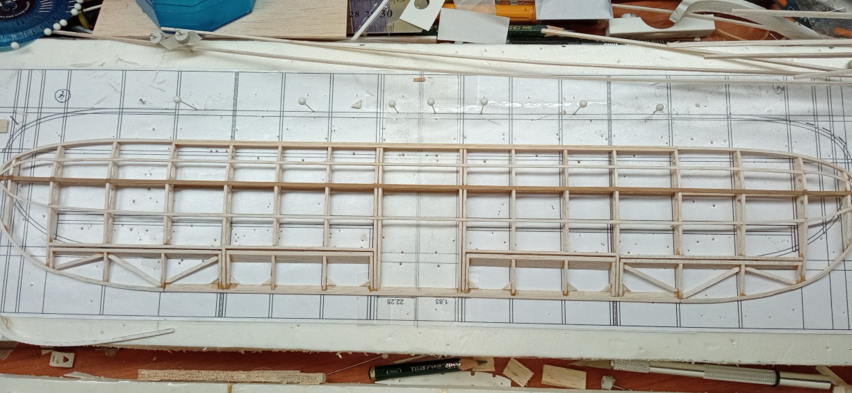

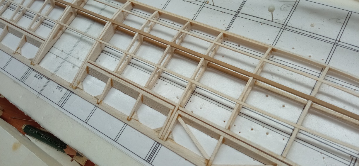

#1417601
Buenas a todos.

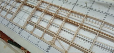

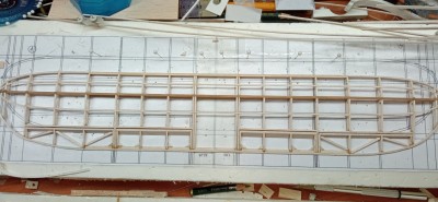

Ya he hecho el plano basándome en varios modelos de vuelo libre y en dibujos de 3 vistas, pero rehaciéndolo todo a mi gusto. El Monocoupe tiene un fuselaje bastante redondeado por lo que el fuselaje lo voy a construir al modo Truss, con cuatro largueros principales moldeados a la forma del fuse y luego unos mamparos con larguerillos auxiliares para mantener la forma redondeada por el exterior.
Como no soy muy buen piloto me interesa que tenga un vuelo lento. Para ello he recalculado las superficies (ala y empenaje) para que el WCL sea bajito. Si además lo dejo lo más ligero posible, mejor para este menester.
El ala ya la tengo casi terminada y ha quedado en 5,4 gr. Bueno, no es la octava maravilla pero no va del todo mal. Sobre todo por que la balsa que venden últimamente tiene la misma ligereza que el mármol y por que SÍ le voy a poner flaps y esto aumenta el volumen de madera.
El BA es un laminado de 1,5x2, el borde marginal (BM) es un laminado de 1x2, los dos largueros principales son de abeto, los largueros auxiliares (para mantener la forma) son cuadradillos de balsa de 1,5 mm, las costillas (aligeradas) y el BF son de balsa de 1,5 mm.
Lo más complicado ha sido cuadrar las costillas del marginal (que además tienen un washout de 3º) con el BM, pero no está mal del todo.
Un saludo. Otro día más.

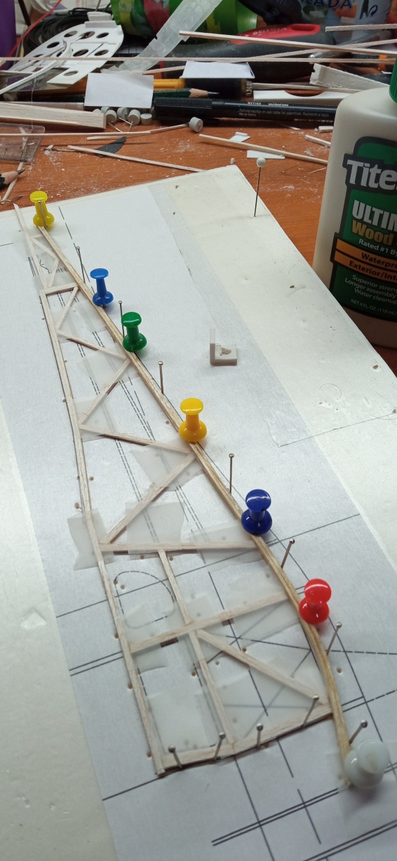

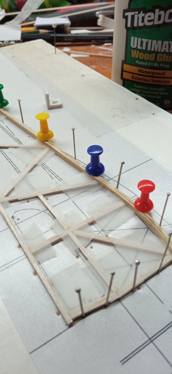

Estoy ahora mismo con el fuse. Como he comentado está construido al modo Truss: típico cajón con 4 largueros pincipales reforzados con diagonales en vertical y horizontal.
Los principales son un laminado (moldeado a la forma adecuada) de 1 x 2. El resto de la madera son cuadradillos de balsa de 1,5 mm.
Como siempre, construyo un "semi-fuse" uno encima del otro. Así, estarán mal o estarán bien, pero los dos van a ser idénticos.
Os dejo unas foticos en la que se ve como estoy ya colocando el larguero inferior de uno de los "semi-fuses" sobre el que ya estaba hecho (y lijado en plano, claro).

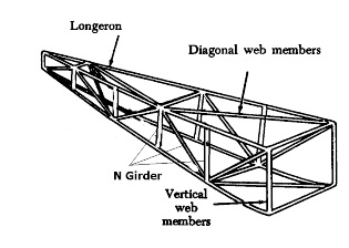

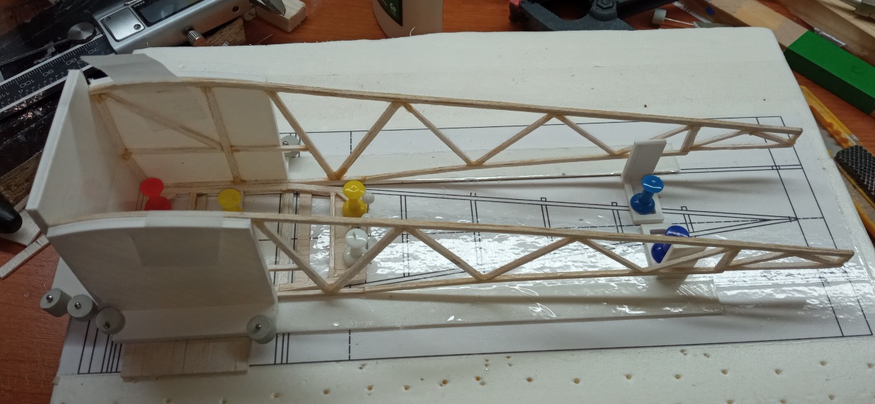

Ya he empezado a ensamblar el fuse. Es el clásico fuse tipo Truss: cuatro largueros principales (laminados de balsa moldeados a la forma redondeada del fuse) y diagonales (me he ahorrado los travesaños verticales pero dejo los horizontales).
Saludos y otro día más.

PD1: todas las escuadras y moldes para hacer los laminados (en las fotos son los cacharricos blancos ) los he hecho con PLA en una impresora 3D, previa labor de diseño con el Fusion 360 de Autodesk.

Tras hacer los laterales toca ir dando forma al fuse. Con ayuda de unas escuadras procuro pegarlo todo lo mejor posible: rectito y escuadrado
A continuación se van poniendo los travesaños horizontales (no hay foto porque es de "cajón de madera") y termino de darle la forma ahusada hacia el morro
Y, bueno, no es la 8ª Maravilla pero va luciendo
Por ahora, sin el cono de morro, pesa 2,2 gr.

Vigilant. escribió: El carenado lo hará a todo detalle, como el original,? me refiero a lo bonito que puede quedar, con esas medias gotas de agua, que lleva y embellecen todo el contorno del carenado, si es así, me espero para divertirme en ver como lo resuelve
¡POR SUPUESTO QUE LO HARÉ! Lo contrario sería como hacer una figurita de Blas de Lezo con los dos brazos y las dos piernas. Ya veremos cómo lo resuelvo pero... lo haré sí o sí.
Ya he empezado a darle forma al morro.
Aún tengo que redondear, lijar, pulir, recortar,... y hacer un montón de cosillas, pero ya está en marcha. Por cierto: esas dos piezas todavía no están unidas de forma definitiva, por lo que el huecazo entre ellas no estará. Sí habrá un rebaje (como en el original---> por arriba hay una imagen 3 vistas).
Vigilant. escribió: le sigo y Gracias.
No: gracias a ti (Ud, si lo prefieres).
PD 1: creo que esas "medias gotas" serán trabajo de mi impresora 3d. Ya veremos, porque el poliestireno extruido puede hacer muy buena labor ahí con un peso diminuto. Es que el jodío PLA de la impresora tiene una densidad x10 la balsa y no es buena solución para los ultra-micro pero... me tienta. Bueno, yo las imprimiré y si no me gusta el resultado y/o peso los hago de otro modo: pliestireno, balsa o lámina de plástico moldeada.
PD2: como se ve en las fotos, el morro es deslizante sobre 4 largueros. Va bastante justo de por si pero si le pongo unos imanes en las cuadernas 1/2 yo creo que quedará muy bien y seguro. Además creo que la colocación será sencilla (con esa idea se diseñó).

Bueno, el chapado y el morro están al 90%. Por ahora va a quedar así. TENGO QUE CAMBIAR y hacer otra cosa (el empenaje, por ejemplo). Es que si estoy mucho tiempo haciendo lo mismo me aburro y esto lo hago por diversión.
Este es el resultado, por ahora
Todavía se puede (y se debe) quitar madera y aligerar, pero hoy no.
Ya están puestos los imanes del morro, al modo que comenté más arriba
También está hecha la preinstalación de dos parejas de imanes en el vientre del morro
Es que el vientre también será "escamoteable" (me anoto el palabro, Vigilant), porque ahí va a ir la batería. Lo natural es colocarla en horizontal...
...pero me da en la nariz que voy a tener que adelantarla TODO LO POSIBLE para dejar el CG en su sitio. Bajo ningún concepto debe tener el CG retrasado (y más con mi habilidad de pilotaje). Esa escotilla me permitiría meter la lipo incluso en vertical y pegadita al parallamas.
Ahora, una vez hecho y presentado todo, queda una parte delicadísima: cortar la escotilla. En la foto siguiente muestro la idea del vientre escamoteable unido con imanes (la línea _._._ es por donde hay que cortar...
