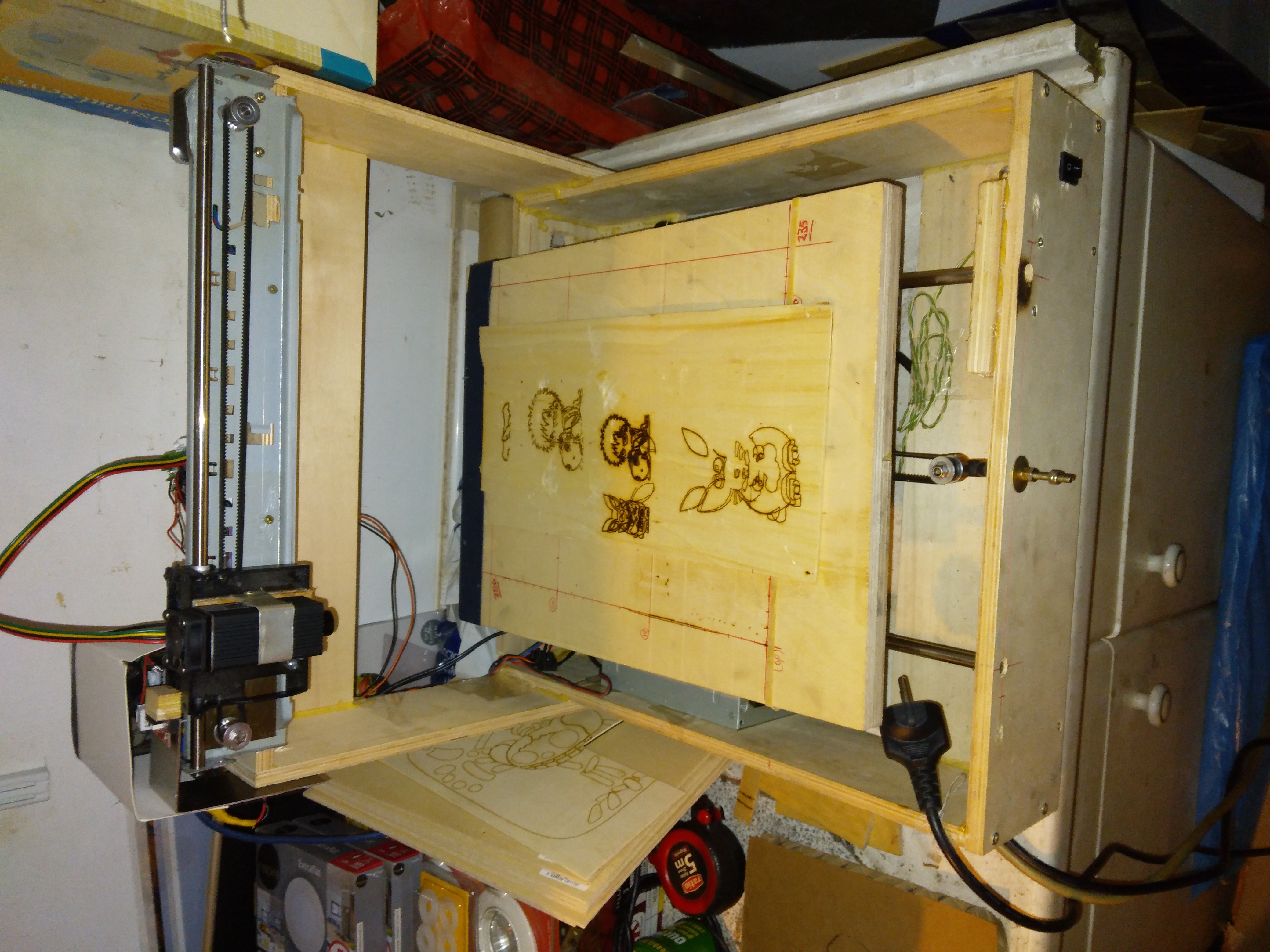

bueno, como me pides colaboraciones, al truco de hacer un tubo, coger un agujero y rodearlo de material :roll: , yo en vez de gomas, que pueden marcar la balsa humeda, celo que puede dejar restos de pegamento, aconsejaria usar venda elastica de algodon, de la de farmacias, que ademas facilitaria la eliminacion de la humedad de la balsa al absorverla .... , al tener mas distribuida la elasticidad en todo el tejido dejaria menos marca en la balsa
P.D. en cuato pueda, te subire una foto del Frankenlaser que he montado 'a mordiscos' :lol: :lol: :lol: y te matare a preguntas de como hacer fiocheros para cortar piezas con el y el GRBL :oops:

sukoi escribió: ... en cuato pueda, te subire una foto del Frankenlaser que he montado 'a mordiscos' :lol: :lol: :lol: y te matare a preguntas de como hacer fiocheros para cortar piezas con el y el GRBL :oops:
Ostras, pues ahí me has pillado porque de router CNC o corte láser no tengo ni idea. Pero confieso que me gustaría hacerme uno. De todos modos intentaré colaborar en todo lo que pueda y si no sé, lo investigo.

adjunto la foto del 'frankenlaser' como habia prometido :roll: , realizado con todo tipo de cachos que han caido en mism manos :mrgreen:
Por DF10

sukoi escribió:Seguirte, te seguimos, con laboca abierta :lol: ....
Hombre, bonito no es, pero parece que funciona. A ver si te queda como los artilugios que fabricaban en la URSS: poco estilosos en lo estético pero indestructibles. Es una pena que no pueda ayudarte con lo de los códigos para que te corte bien. Ya me he fijado que te salen las líneas dobles. Ánimo, que seguro que das con el asunto. Si eso, seré yo quien te pregunte cómo lo has hecho.

Hola Juan, los grabadillos que estan de muestra, han sido pruebas, esos saltos me los causaba la falta de voltaje en la alimentacion de los drivers de los motores pasos a paso y la velocidad y aceleracion de los mismos, ya esta 'tuneado' y graba bastante bien, lo unico es que no se 'churruscar' mas que ficheros .JPEG, .BMP, etc... por lo que la unica forma que tendria de hacer piezas es pasarlas primero por el escaner y grabarlas con ese formato, desde GRBL hay una opcion que las 'pseudo-vectoriza ' para churruscarlas.
como dicen en RC-Groups, lo primero para probar las bondades de la maquinita es quemar un gomas pequeñito :lol: para probar velocidades/pasadas/etc ....
tengo que buscarme un modelo y hacer un 'collage' con las piezas para probar ...

#1418101
Hola Juan.
Estaba por aquí, oteando el tema del señor sukoi y su 'frankenlaser' .junto a unas patates frites, y una cervecita, y me a dado por pensar, ...Juan debe de estar liado avanzando lo mucho que le queda por hacer, y he imaginado que estas con las Riostras. :mrgreen:
Animo que va Bonito.
