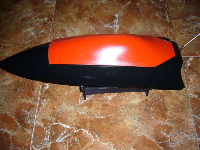

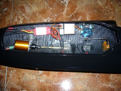

Bueno Carlos ya voy aprendiendo a falta de que lleguen las lipos del chino 11,1 3300 mh la voy a probar mañana con las del lama 7,4 1000 mh y y a falta de la prolongacion de motor bocina ya que los que tengo son de todas las medidas menos 3,2mm a 2mm que la tengo ocupada en la latazca,he puesto un cardan de los de nqd,con eso que me la distes lijada no veas como coge la pintura titan,me tuve que comprar un pulverizador y asi barnizo de paso pues con el aerografo chungo para ese tipo de pintura,en cuanto al motor e hecho caso al maestro Erick y he puesto el 380S,no me ha salido tan limpio como yo hubiera querido los interiores pero poco a poco ire aprendiendo ahora a jugar un poquito con la latacza.

Pero si te la dí el martes!!!! :shock: y ya la has hasta pintado.
Eres un devorador de lanchas insaciable.

Ahora toca poner unas pegatinas,pero te digo una cosa como funcione la cosa como espero me la quedo y el amiguete del niño que se espere para la proxima,aunque pensandolo bien esta para el,pero primero la probare y vuelvo a repetir ya estas preparando otra para mi que utilicé epoxi 2 minutos y con estos calores segun salia y la poca experiencia con la fibra para sujetar los utiles se secaba y lo de los casquillos el martes te digo si no los tiene alli cosa que me estraña en Embajadores en una tienda que suelo ir a por los rodamientos los tienen y te llamo para ver cuantos quieres y quedamos donde siempre para pasartelos.Y coñ..ya sabes donde quedan los domingos los del club.

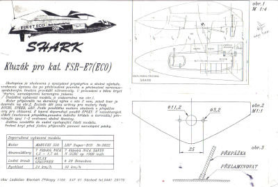

EDITO:Haber si alguno simplemente por tenerlo tiene las instrucciones de la Shark y si es posible en castellano en un formato mayor que el que tengo yo.

Albatros_1 escribió:Bueno Carlos ya voy aprendiendo a falta de que lleguen las lipos del chino 11,1 3300 mh la voy a probar mañana con las del lama 7,4 1000 mh y y a falta de la prolongacion de motor bocina ya que los que tengo son de todas las medidas menos 3,2mm a 2mm que la tengo ocupada en la latazca,he puesto un cardan de los de nqd,con eso que me la distes lijada no veas como coge la pintura titan,me tuve que comprar un pulverizador y asi barnizo de paso pues con el aerografo chungo para ese tipo de pintura,en cuanto al motor e hecho caso al maestro Erick y he puesto el 380S,no me ha salido tan limpio como yo hubiera querido los interiores pero poco a poco ire aprendiendo ahora a jugar un poquito con la latacza.
Hola, Albatros:

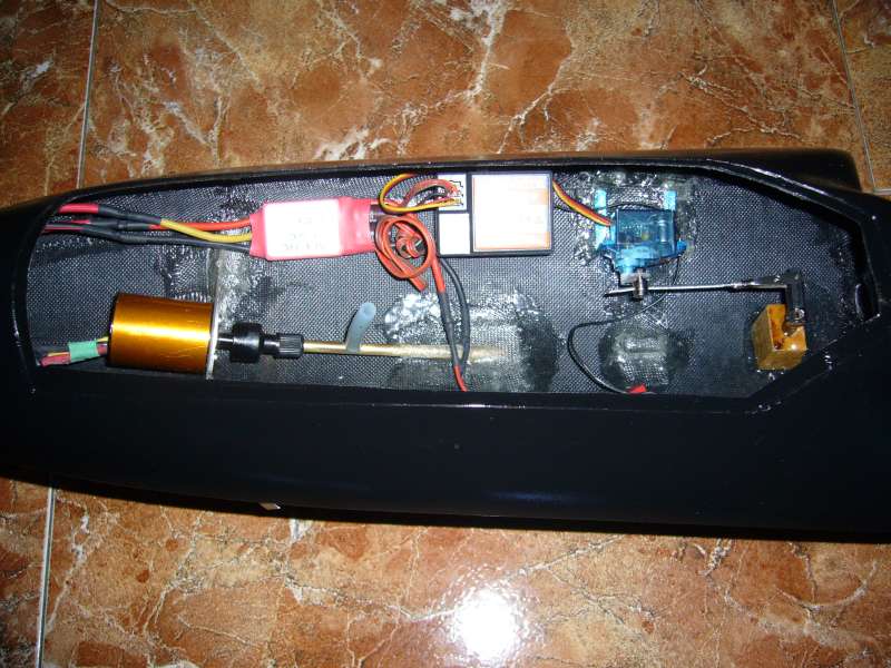

Tengo que advertirte de algo importante, el variador de velocidad ha de ir lo más lejos posible del receptor (mínimo 3cm), por eso lo habitual es montar el variador en la banda izquierda.
El receptor lo has puesto en su lugar habitual.

Ok Ekik lo cambiaré de sitio me imagino que su sentido tendrá sera por las interferencias me imagino hoy veré que tal va la cosa pues como digo a falta de que lleguen las baterias con las de 7,4 lipo y 7,2 ni-mh.

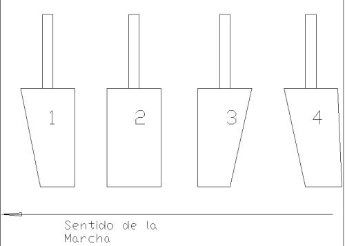

Buenas, queria poner en comun unas "dudas" sobre las formas de los timones, ya que me parece una parte fundamental del comportamiento en los virajes de las barcas, sobretodo a la velocidad que desarrollan algunas.
Pongo 4 casos y me gustaria confirmacion o critica de mis razonamientos:
Caso Nº1:
El borde de ataque facilita la velocidad al tener angulo respecto a la horizontal, y el de salida hace que la barca se incline minimamente (sin contar con la forma de casco etc.. eso lo dejamos fuera)
Caso Nº2:
El borde de ataque paralelo al de salida y perpendiculares al plano de agua.
El borde de ataque hace cierta resistencia al avance, y el de salida hace minima la inclinacion.
Caso Nº3:
raro raro, el borde de salida hace que la barca se incline...hacia el lado contrario??
Caso Nº4:
El borde de ataque ofrece poca resistencia , el borde de salida inclinado en el mismo sentido que el de ataque, produce que la barca se incline hacia el sentido del giro timon.
¿Estoy en lo cierto?
Siendo asi, como es la forma mas adecuada para la Eco Shark? Yo considero que la Nº1.
Bueno, gracias de antemano. Saludos.
Por cierto... al final hubo una minieco en la concentracion de hidros del Bierzo, y nadie le hizo sacarla del agua.....
P.D: Consideramos el eje del timon perpendicular a la superficie de agua.
#855690
zotfidjy escribió:Buenas, queria poner en comun unas "dudas" sobre las formas de los timones,
Tu última frase es la más importante, ¿y si el eje del timón no fuera perpendicular a la línea de navegación sino que tuviera cierto ángulo?
¿qué efecto adicional tendría si el extremo superior del eje se adelanta (eje inclinado hacia adelante)?
¿qué efecto adicional tendría si el extremo superior del eje se atrasa (eje inclinado hacia atrás)?
Fíjate con cuidado en el esquema que puse en su día para el montaje del timón el la Latacza (en el tema "micro-lanchas", y volvemos a hablar. :wink:
Por zotfidjy
#855783
Tienes razon Pirata, la verdad es que he planteado una situacion demasiado ideal, era pra evitar variantes, solo por el concepto.(es el problema de haber estudiado ingenieria... siempre estabamos despreciando variantes jeje)
En este caso deberia buscar el angulo de planeo del casco respecto al plano del agua, ya que no es para nada lo mismo si el casco ya "levantado" de proa que si va "pegado" al agua.
No solo influye el angulo del eje del timon, sino que tambien la inclinacion del angulo de ataque/salida respecto al eje del timon, y el angulo del eje con respecto al angulo de plano del casco.
Antes de nada voy a hacer unas fotos navegando en planeo a la Eco, y viendo este angulo, podre hacer un planteamiento mas real.

Intentare poner mañana unas fotos de como he montado la Shark para que me deis el visto bueno o si me he equivocado en algo.

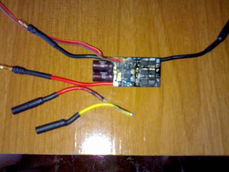

El variador es un Multiplex de 30A, 40 Max durante 10seg, para nimh/nicd de 6 a 12 elementos sin freno ni ningun ajuste, es de hace mucho tiempo, tambien tengo un TMM de 50A pero no consigo que funcione despues de un trastazo que se dio en un avion, este si admita lipos, pero como no funciona pues nada.
Como lo llevo ahora el motor consume en picos 16A y da 105W con la helice de 38mm y 6 elementos.
El variador para el BL cual estaria bien, y a buen precio, es que los que veo en himodel o en hobbycity que sean de 60A o 75A o estan agotados o no llevan BEC o no admiten ir con Lipos 2s.

http://cgi.ebay.es/SEAKING-60A-Water-Co ... .m14.l1262
Aqui tienes un variador mejor que los de himodel y bastante apañao y lo mas importante muy bien de precio, si quieres en la misma tienda tienes el mismo pero de 120a, ya vienen protegidos para soportar el contacto con el agua y refrigeracion , lo puedes poner con lipo o con nimh o con lo que quieras,
#858410
EDUTORO escribió: ...
Para el BL yo me compraría este: $43.55 In stock
http://www.himodel.com/electric/HiModel ... l-60A.htmlEn Valladolid llevamos casi todos variadores de la serie Professional, pues coge bien el rango de las emisoras de volante (a diferencia de la serie Fly) y tenemos un par de tarjetas programadoras que hacen la vida sencilla. Admiten tanto lipos como Nixx. Concretamente llevamos muchos el de 25A, el de 35A y J. Burgoa el de 40A (pero tu motor pide el de 60A), y vamos con motores de kv=3500-3800 sin problemas.

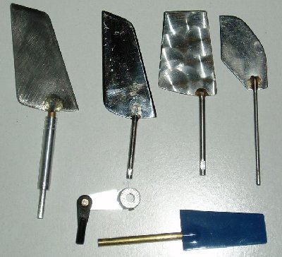

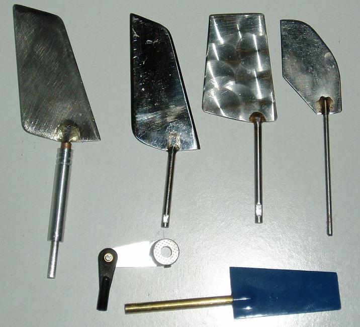

Hola, Zotfidjy, volviendo al tema de la forma del timón que no te respondí directamente, en la foto te muestro una gran variedad:
Abajo en azul está el timón original de la Shark, pensada para motor de escobillas (20A, 8,4V).
Arriba de derecha a izquierda están el de una Kukorelli de hace 15 años con la que conseguí hacer podio un par de veces (motor de escobillas, 30A, 8,4V), el de la Phönix que distibuía Hydrorcmania para motor brushless (40A, 8,4V), y los dos últimos que son "tipo Melchert", en la esquina el actual de competición de Kukorelli y antes el que llevo yo en mis lanchas de clase ECO estos últimos años.
El timón "tipo Melchert" es el preferido por los alemanes (entra dentro del caso nº4 de tu dibujo) y se caracteriza por llevar el eje echado hacia atrás (4-8º según el casco). Los rusos siguen prefiriendo llevar el timón recto, largo estrecho y en disminución, 1/3 por delante del eje de giro y 2/3 por detrás; así lo lleva la Hawk-8 de Alexander Pugachev (te faltó de dibujar este tipo), es similar al de la Shark pero mucho más largo.
Si deseas información adicional sobre alguno de los tipos mostrados, ponme un MP. 8)
