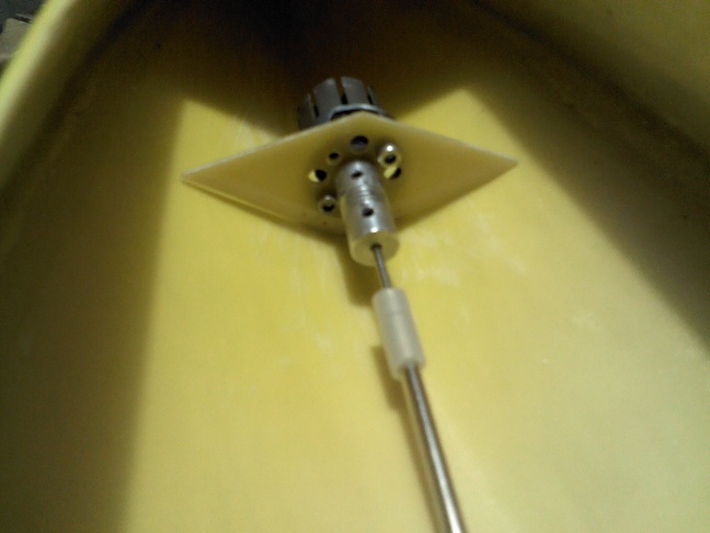

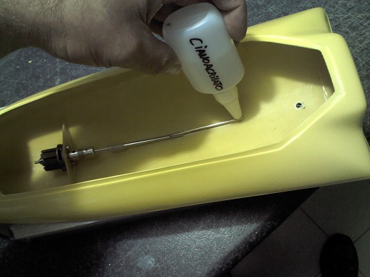

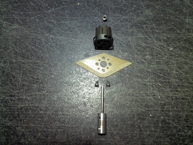

#1193461

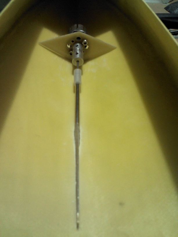

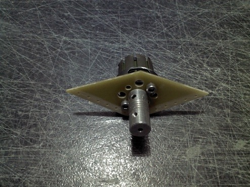

Seguimos.

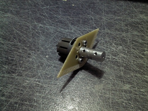

Las cuadernas/motor no puedo enseñaros como se hacen, ya que fué el amigo yosh quien me las corto con su CNC. Más adelante puedo mostraros como hacer una de forma manual, pero ahora mismo no tengo fotos de todo el proceso y quisiera seguir con el tema.
Yo tengo una carcasa pelá de un motor que utilizo como util de montaje para que todo el conjunto quede perfectamente alineado. Aquí lo veis.
Atornillamos la cuaderna al motor, le ponemos un acoplamiento para el eje y un prisionero detras.
#1193464

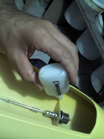

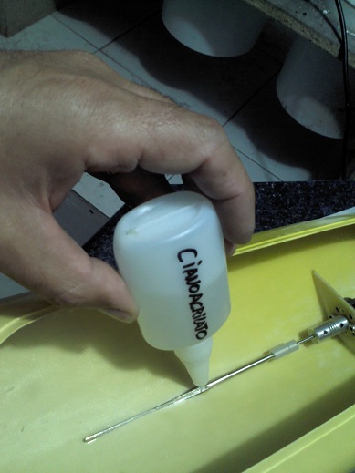

Siempre hay que hacer algunos ajustes con la lija en la cuaderna ó con la cola de ratón en el ovalo para que todo el conjunto descanse bien sin estar forzado para conseguir el alineamiento optimo del eje.
Cuando ya lo tengo listo, lo fijo todo con unas gotas de ciano para que no se mueva.
Cando lo tengo todo fijado le doy unas cuantas vueltas con el dedo a la helice y obsevo que todo el conjunto gire libre, sin movimientos oscilantes en el casquillo flotante. De tener algún pequeño desalineamiento despego todo y vuelvo a reajustarlo hasta que me quede bien. Al fin y al cavo son solo unas gotas de ciano que saltan con un poco de presión. Merece la pena hecharle tiempo y mimo a esta parte del montaje ya que se trata de la propulsión de nuestra lancha.
Por sukoi

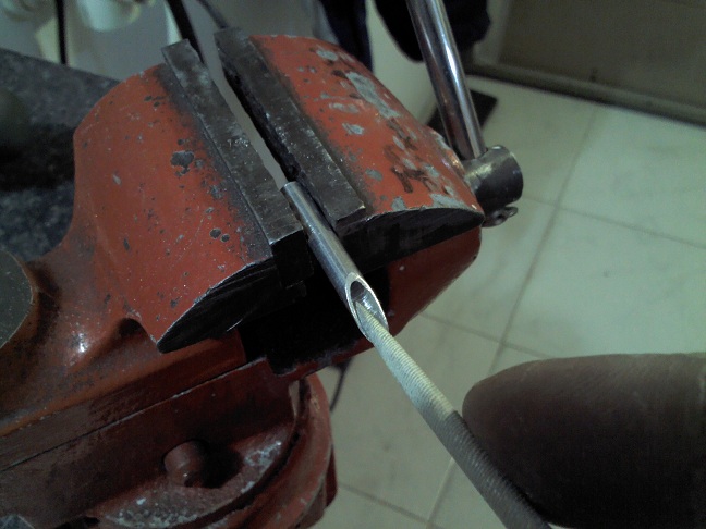

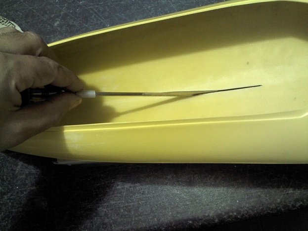

#1193970

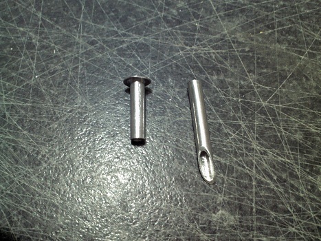

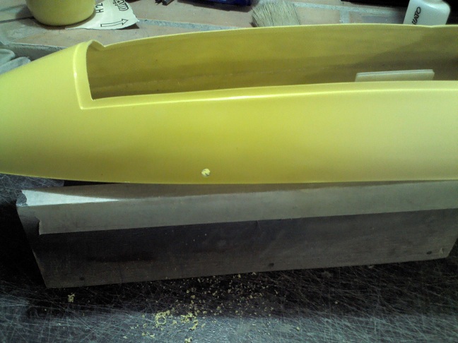

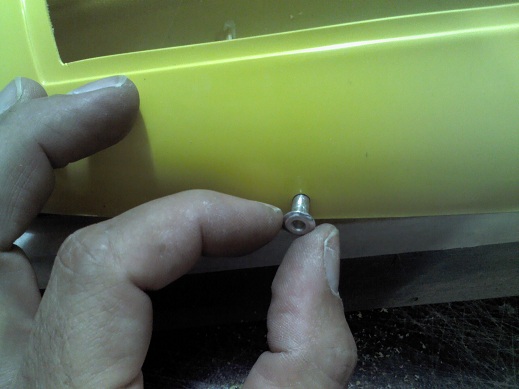

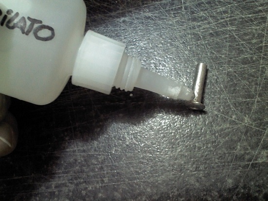

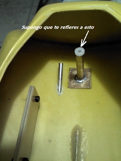

Para el tema de la refrigeración yo uso un par de remaches bien largos, les quito el vastago y tambien procuro agrandar un poco el interior pasandoles una broca de una decima más grande cada vez.

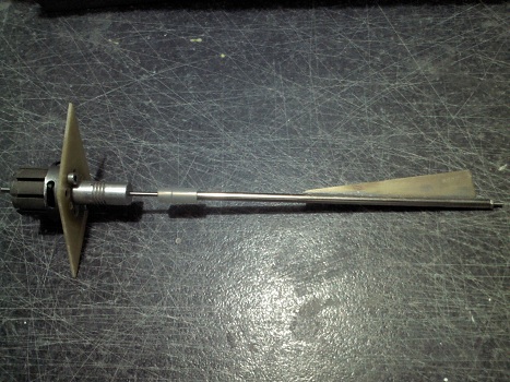

#1300226
Buenas noches después de tanto tiempo.

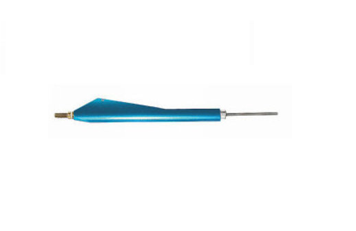

Acabo de adquirir un eje completo de Graupner y es algo diferente al que aparecen en las imágenes de Carlos. Y es que se podría decir que en el comercial el talón y el eje son todo un cuerpo, mientras que el de Carlos el talón es simplemente una placa.
¿Este aspecto supone una gran diferencia en el agua?
#1300266
Hola.
Supongo que lo que has comprado es esto, no?
La diferencia es que este conjunto de graupner (que se vende en Biltihobby) es mas compacto, mas rigido y por lo tanto mas resistente a posibles impactos. Y mucho mas comodo, no tienes que andar soldando nada y todo ese royo.
La diferencia es el precio. El otro costaba 7€ y este 14€, pero la calidad ha mejorado muchisimo.
Se trata de un cuerpo solido de aluminio mecanizado por CNC y anodizado. La calidad del acero del eje también ha mejorado pero montan un casquillo para hélices de M4 con lo que no vale para las hélices 2318.26 que usamos to2 (en categoría Mini-eco por ejemplo) ya que son de M2. Pero en Biltihobby tambien tienen ejes con la punta roscada a M2.
