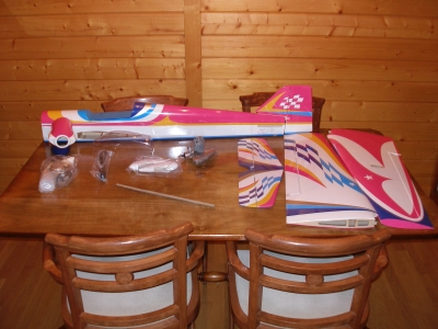

Hola a todos me he comprado el Pink Lady de Jamara y de momento tiene muy buena pinta.
Os pongo unas fotos del contenido de la caja y ya os iré ilustrando con más fotos a medida que lo vaya construyendo.

Buenas, soy el yerno de Jordifust, como compartimos afición y aviones ya te comento yo la configuración.
El modelo tiene que llevar un 52 de 2 tiempos o un 72 de 4 tiempos (no estoy seguro del de 4 tiempos). Mi suegro ha tirado para el de 2 tiempos, se ha comprado un OS 55, ha tenido que cojer un poco más de hélice y ya está. La posición del motor es boca abajo, esto a mi suegro no le hizo mucha gracia.
Su envergadura alar es de 142 cm si no me equivoco y 140cm de fuselaje.
Os complemento un poco nuestras impresiones cuando desenvalavamos el avión:
Los acabados nos sorprendieron favorablemente ya que Jamara no es una marca que dijeramos de "alta gama" para entendernos, pero la verdad es que este modelo viene con buenos acabados, el montaje no parece muy complejo, el manual biene en castellano (de muy agradecer), tiene algunos detalles como unos hilillos en las bancadas de los servos para poder hacer pasar el cable sin estar dejandonos los dedos para alcanzarlos, solo hay que tirar del hilo por el otro lado (previamente atando el otro lado el cable) y lo hacemos pasar. Por lo demás supongo que lo típico que cualquier otro modelo, trae el deposito, cono, tren, ruedas, etc.
Las alas son firmes y a contraluz observamos que solo veiamos un par de costillas hacia la parte cercana al fuselaje, el resto suponemos que és como una chapa entera. No se si me explico muy bien :P.
Se ve muy ligero y segun los datos de la caja, creemos que su peso en orden de vuelo ronda los 1350gr.
Bueno ya os iremos informando textual y graficamente sobre el proceso de montaje, todabia tardaremos un poco en construirlo por que estamos con otros modelos y tampoco hay que hacerlo todo de golpe y saturarse, aunque ganas ya hay de montarlo ya, jejeje...
