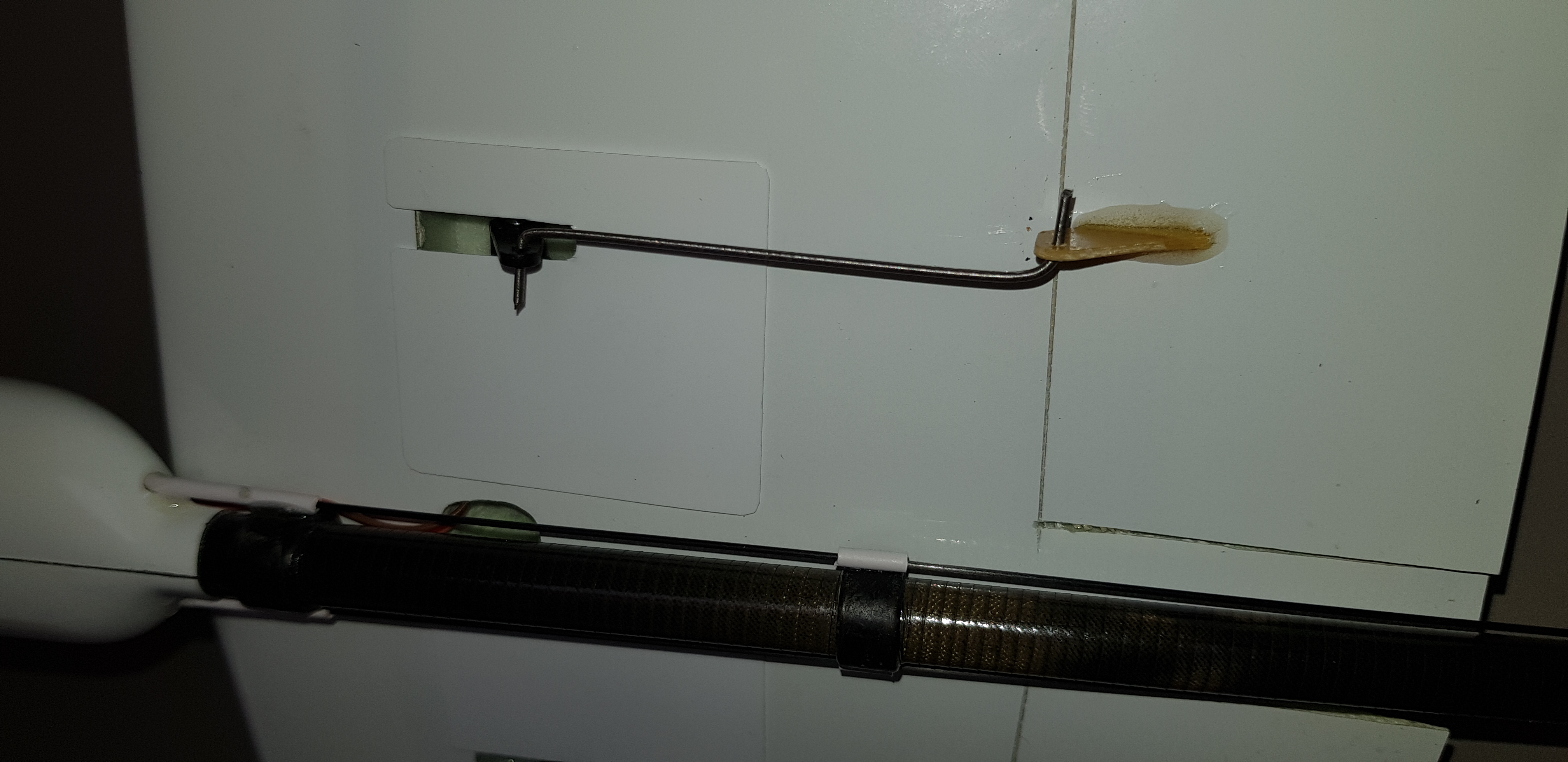

Buenas a todos!!! En esta entrada voy a compartirles mi experiencia montando un mini Dart, un pequeño dlg que la verdad no presenta ningún reto en cuanto al montaje.
Antes de todo me gustaría aclarar que es mi primera vez tanto montando un dlg como publicando en un foro
, espero que os guste, que os sirva de ayuda y no dudéis en preguntar sobre cualquier duda.
(cada numero se corresponde con una foto)
EMPEZAMOOOOOS!!!
1- Aunque se recomiendan los Diamond D47 yo he optado por usar servos Blue Bird BMS-101 dmg.

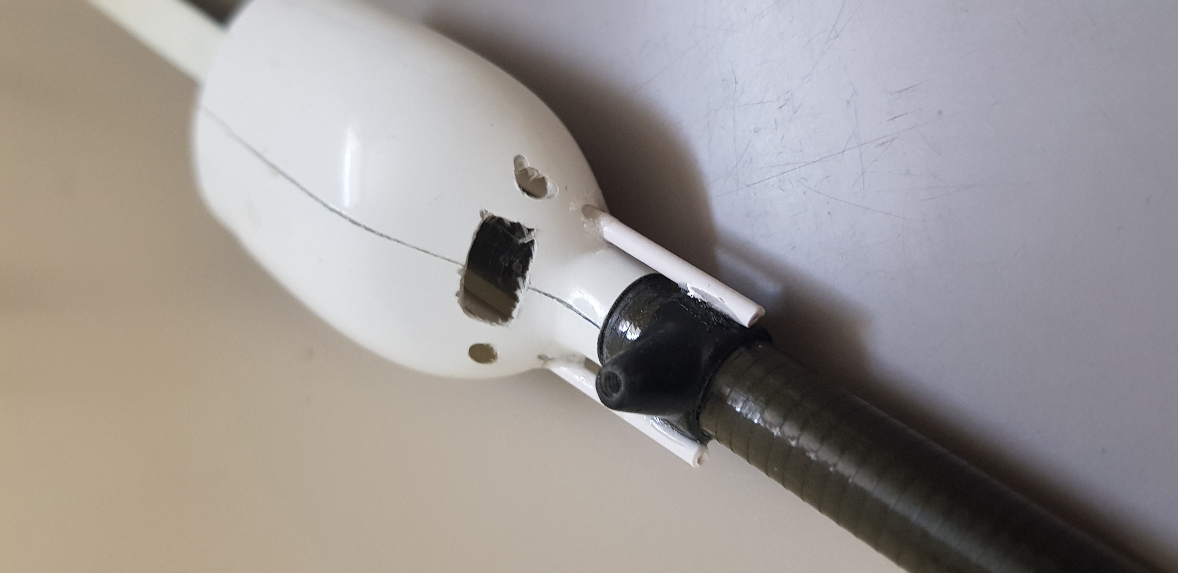

2- Ahora tocará hacer 5 agujeros, uno (el de en medio) para los conectores de los servos de las alas y los otros, 2 para las transmisiones y 2 para las antenas.

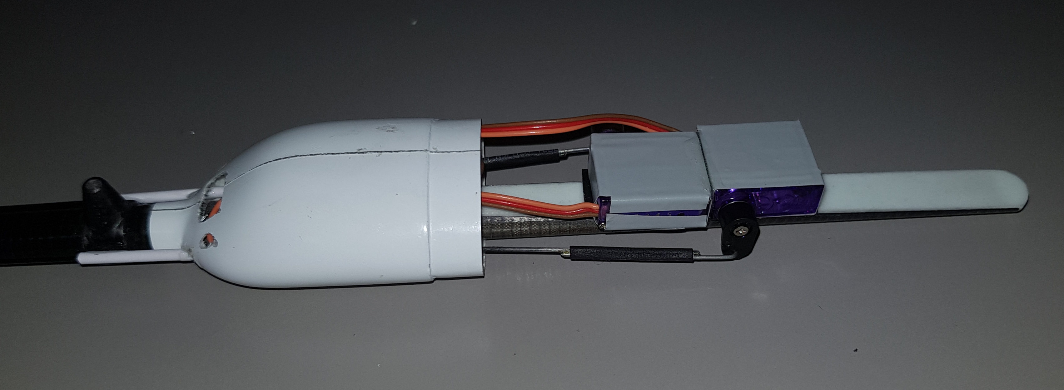

3- Aquí se puede ver como van instalados los servos y las transmisiones, que son dos pushrods de carbono con una varilla en "L" con termorretráctil en cada extremo que van con unas guías de plástico.

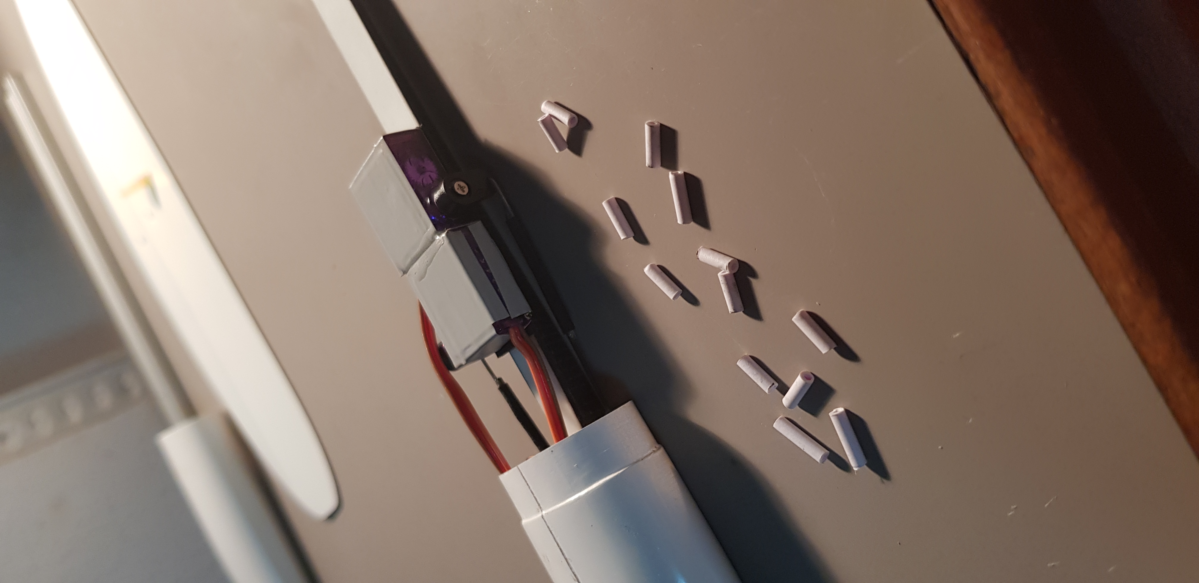

4- Una foto de los trocitos de las guías cortados.

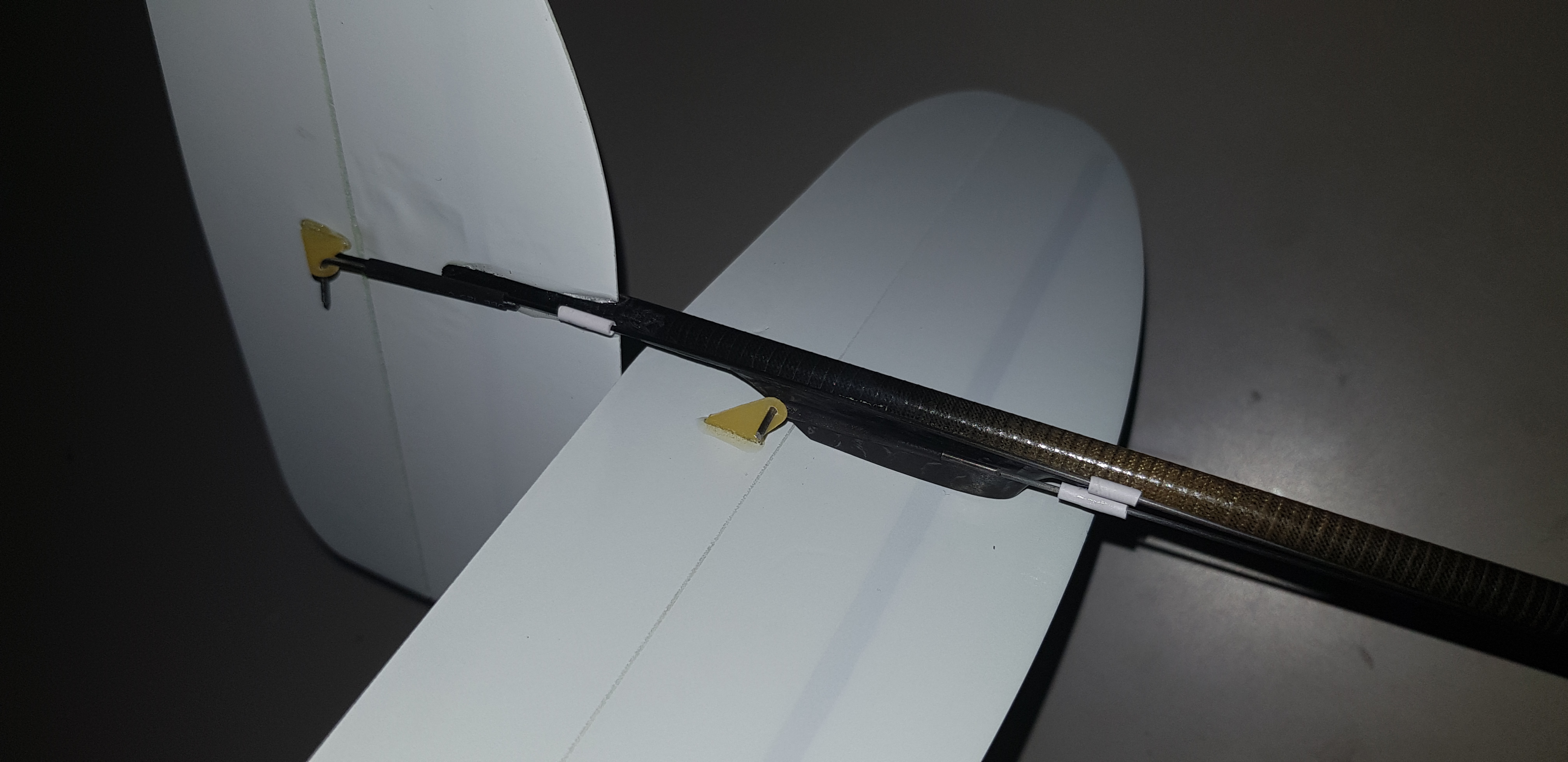

5- En esta foto se aprecia bien como va el empanaje de cola y con esto ya tenemos el fuse listo!
Ahora tocan las alas

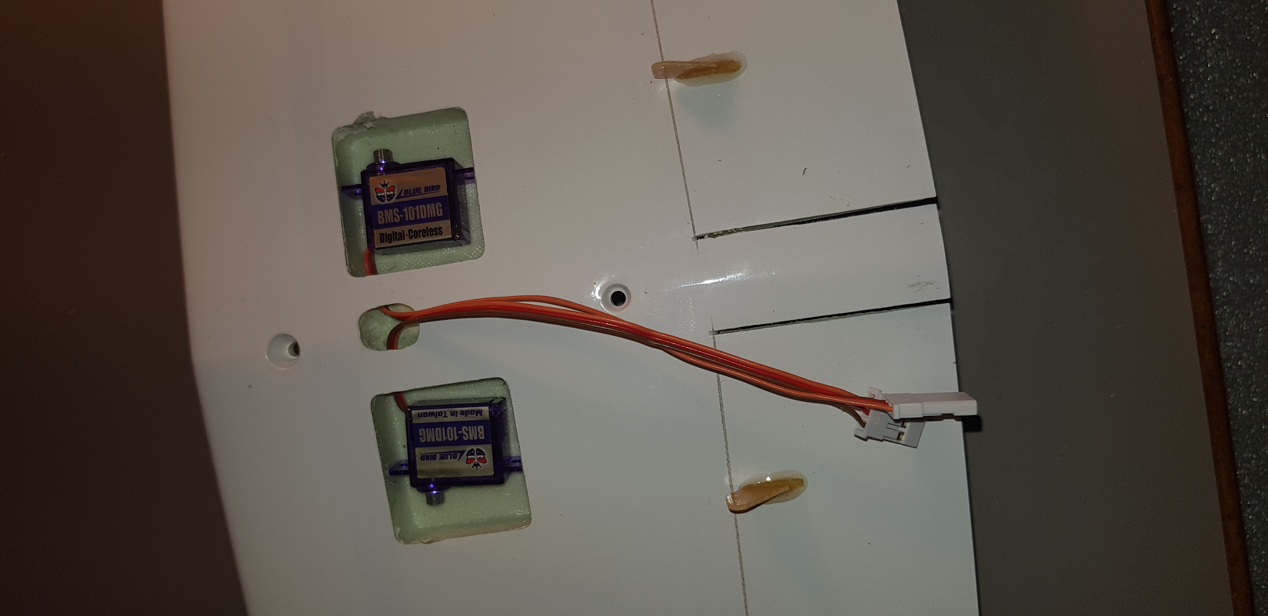

6- Empezamos las alas taladrando los agujeros por los que pasaremos los cables.

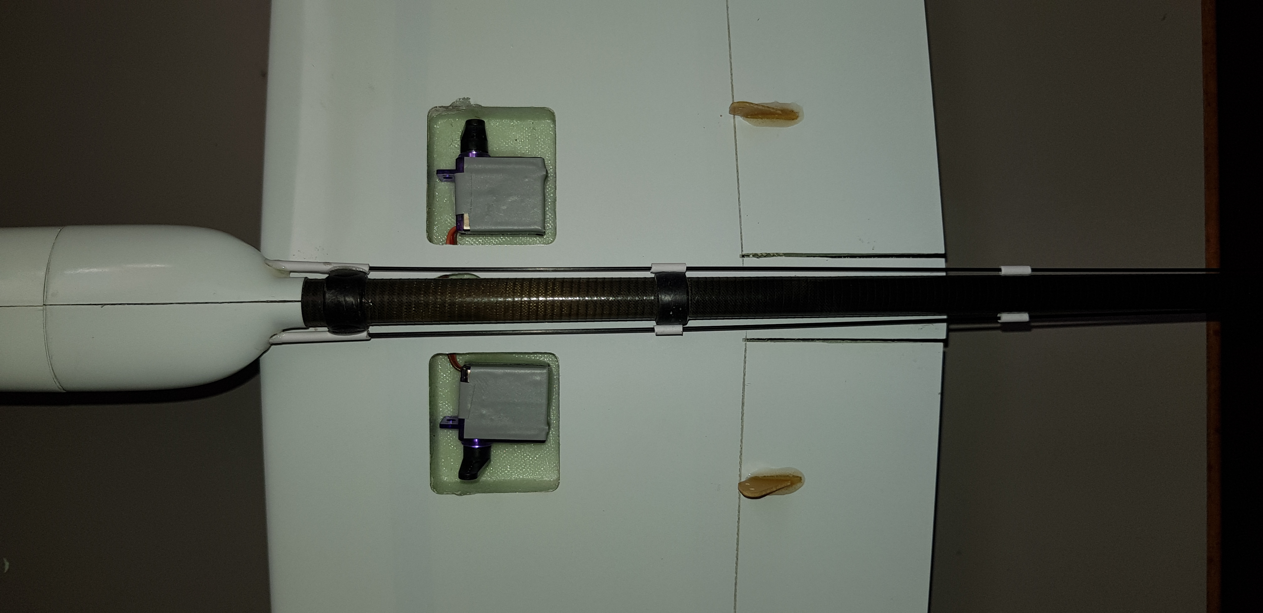

7- Aqui ya tenemos los servos pegados. Un pequeño tip, en caso de que alguien no sepa por que, he enrollado los servos en cinta aislante (los pros lo hacen con termorretráctil pero no tenia del suficiente tamaño) para que si por lo que sea tuviese que cambiar uno, seria muy sencillo

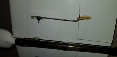

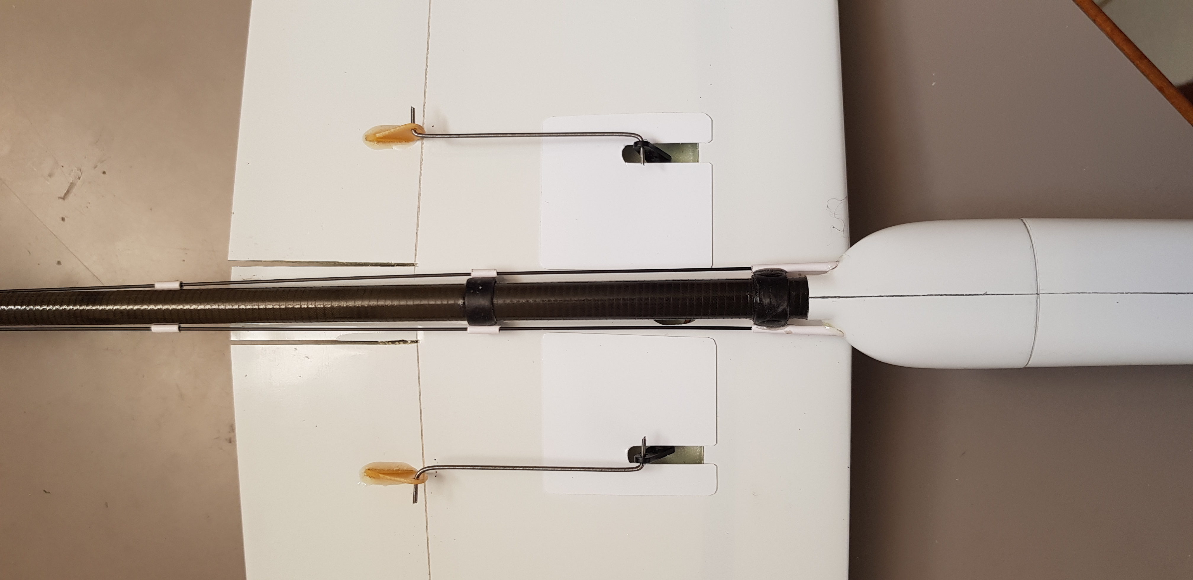

8 y 9- Las transmissiones sencillamente van dobladas y con un tremorretráctil en los extremos para que no se salgan, yo no se lo he puesto aun pero se lo pondré.
10- Y con esto y poco menos de dos tardes ya tendriamos nuestro mini Dart listo!!! Yo aun no lo he podido volar porque sigo esperando un receptor
Pero eso si, antes de montar centré todos los servos con otro receptor. Y no, no puedo usar ese por cuestión de tamaño
Un saludo!!!
Felip
