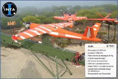

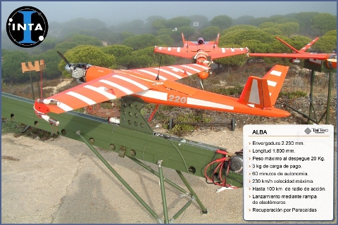

Una anécdota de "abuelo cebolleta": el PT-40 con motor de cuatro tiempos lo utilizamos para ganar experiencia en el uso de un giróscopo para autoestabilización, probando distintas disposiciones del mismo y configuraciones de mando, todo lo cual sirvió para luego aplicarlo en el avión blanco ALBA de INTA, en los cuales se siguieron instalando los giros en la configuración estudiada en el PT-40 hasta que se adoptó un full-autopilot un par de años después.
Un saludo,
Jesús Cardín
Crédito de la foto: http://www.taitec.es/ingenieria-uav/proyectos-uav.html
