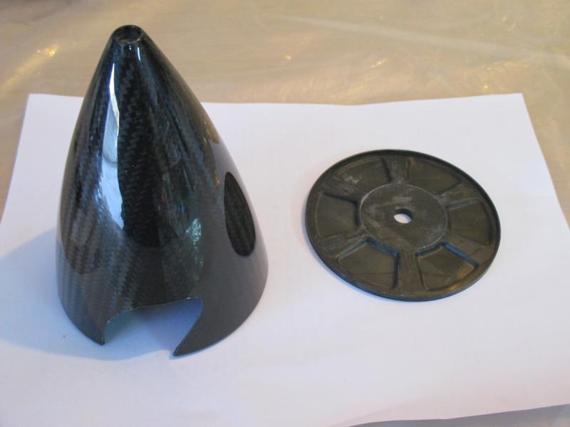

16.-INCLUYE CONO 4" ESPECIAL SBACH.

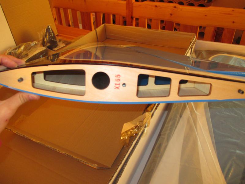

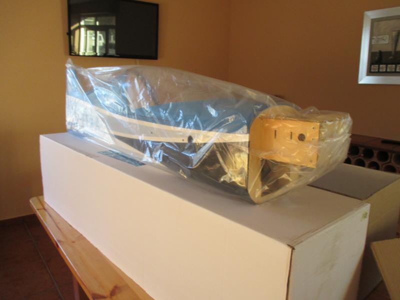

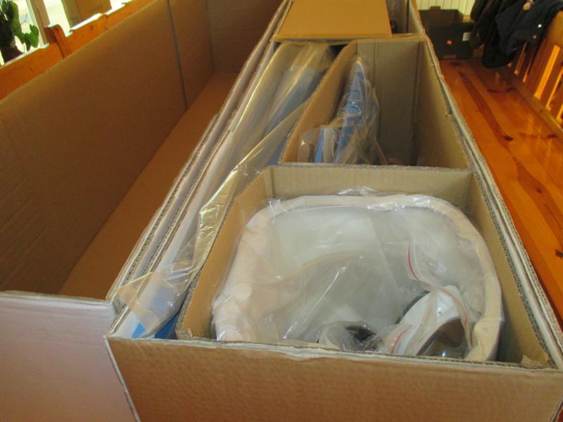

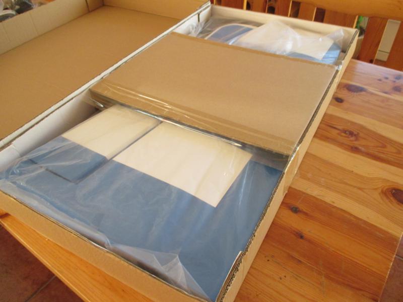

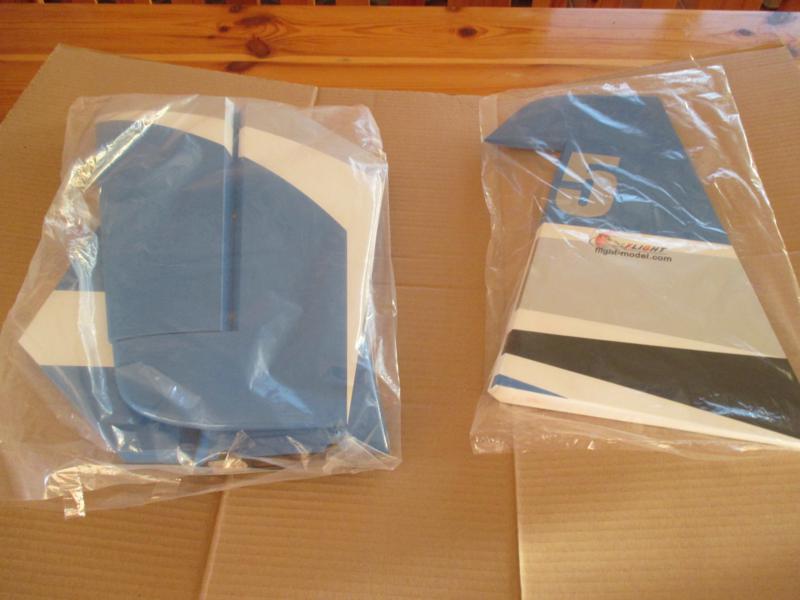

El avion nos llega en dos cajas; una con el fuselaje y otra con las alas. Viene todo correctamente encajado y en dos cajas de carton contrapuestas; sin golpes, perfecto :D

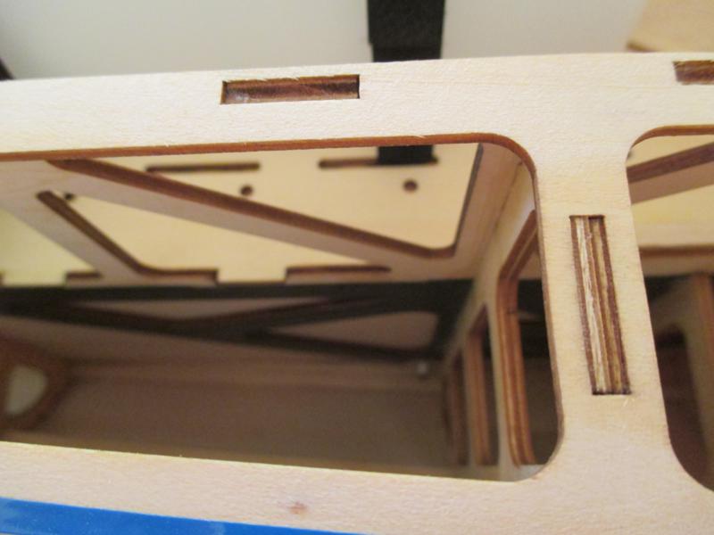

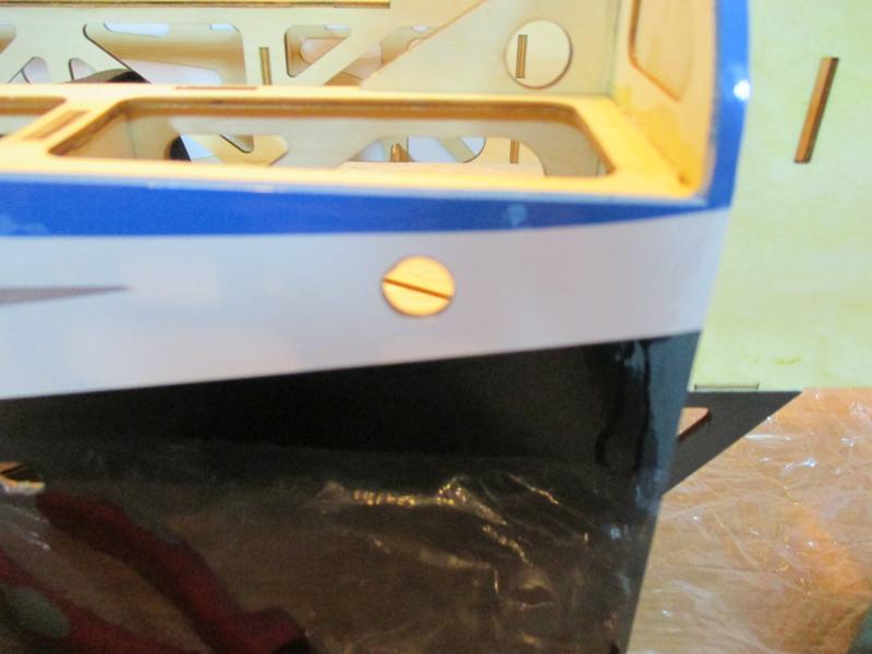

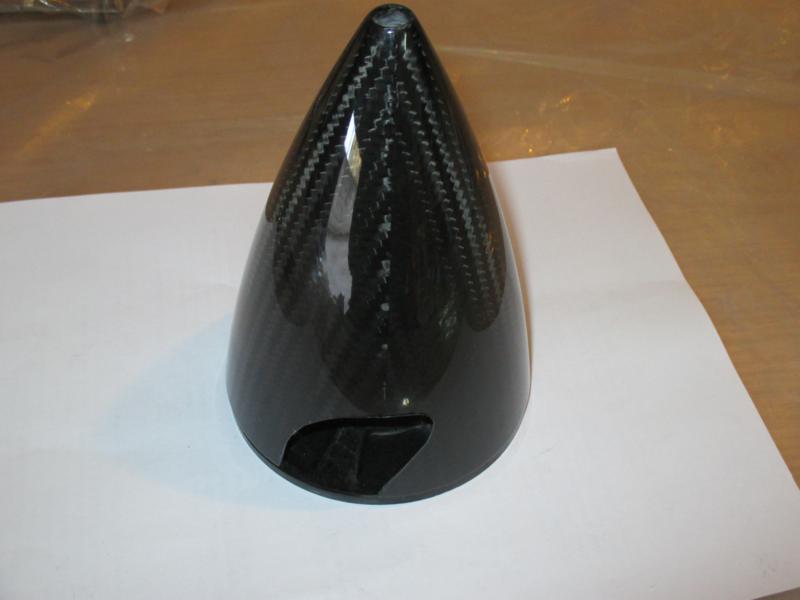

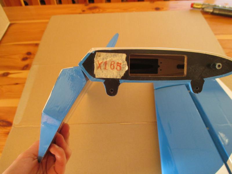

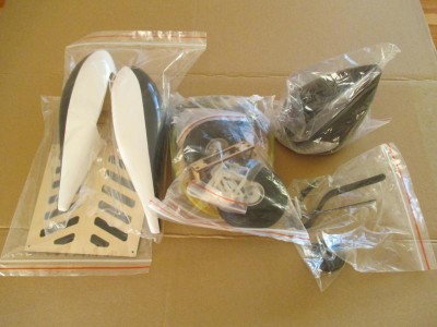

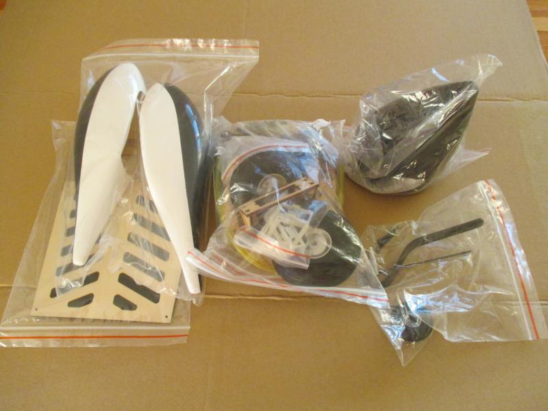

Algunos de los detalles que hacen que el avion sea estupendo...
cono de carbono INCLUIDO

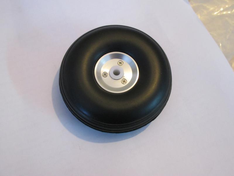

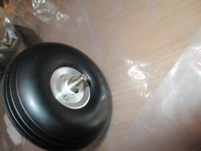

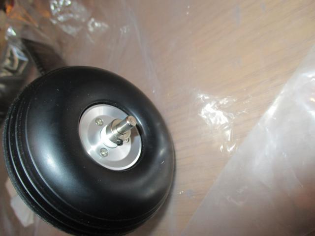

Ruedas con espuma de alta densidade, llanta de alumino y casquillos en el eje que facilitan la rodadura.
Un detalle que marca la diferencia...

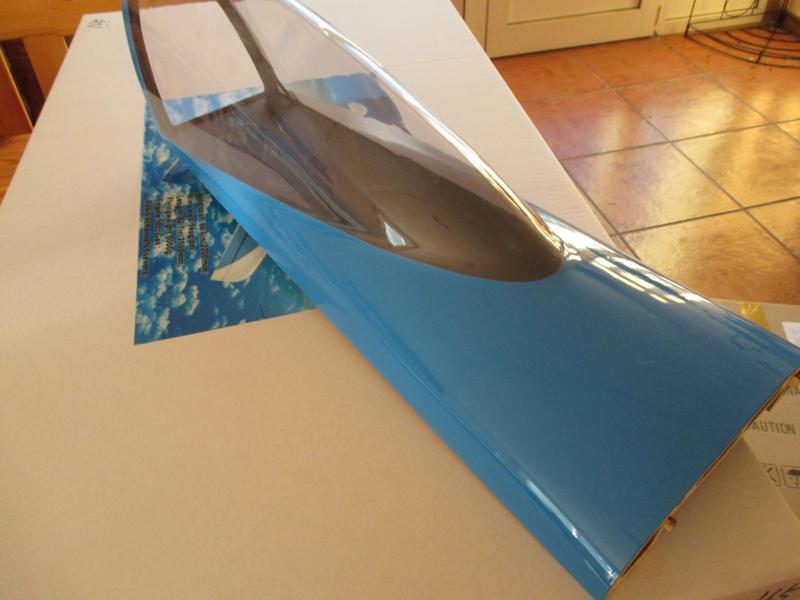

Cabina lista para la instalacion; tiene un estilo mas moderno que el sbach antiguo.

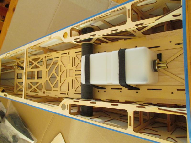

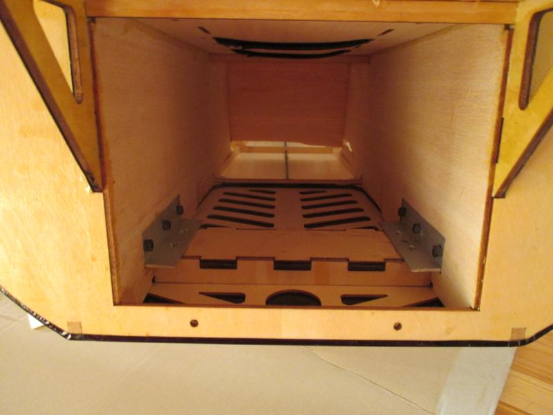

Alojamiento para canister.
Funda de la balloneta en fibra de carbono.
Parallamas recubierta con epoxi y con refuerzos de aluminio.
Refuerzos de carbono en parallamas.
Refuerzo de carbono en los laterales del fuselaje.
Deposito INCLUIDO; imanes en el fuselaje que facilitan el amarre de la cabina.
Elevado mando en alerones.
Funda de la balloneta y tetones en fibra de carbono

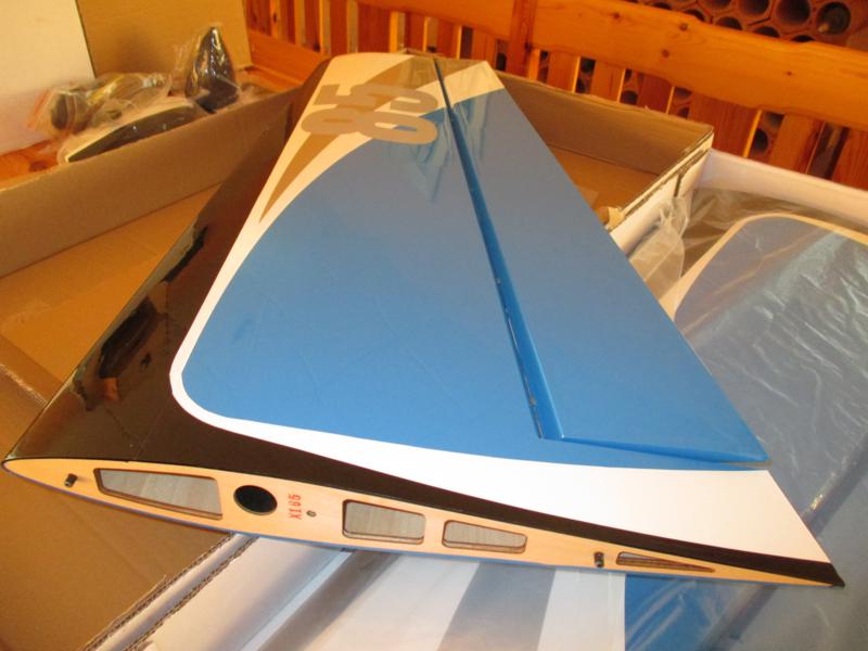

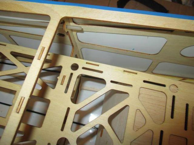

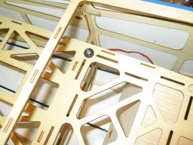

Ala lista para instalar electronica-mecanica
CD de montaje INCLUIDO
Diversos accesorios y de alta calidad.
Funda de la balloneta en carbono; agujeros de servo pre-agujereados.
Primera costilla de profundidad en carbono.
Semi profundidades listas para instalar mecanica-electronica.

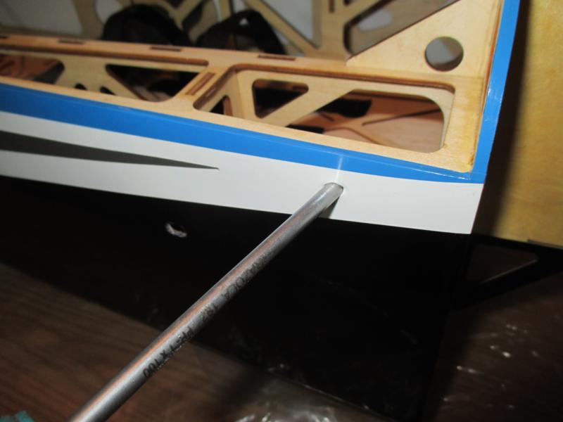

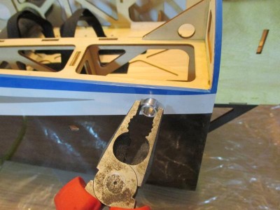

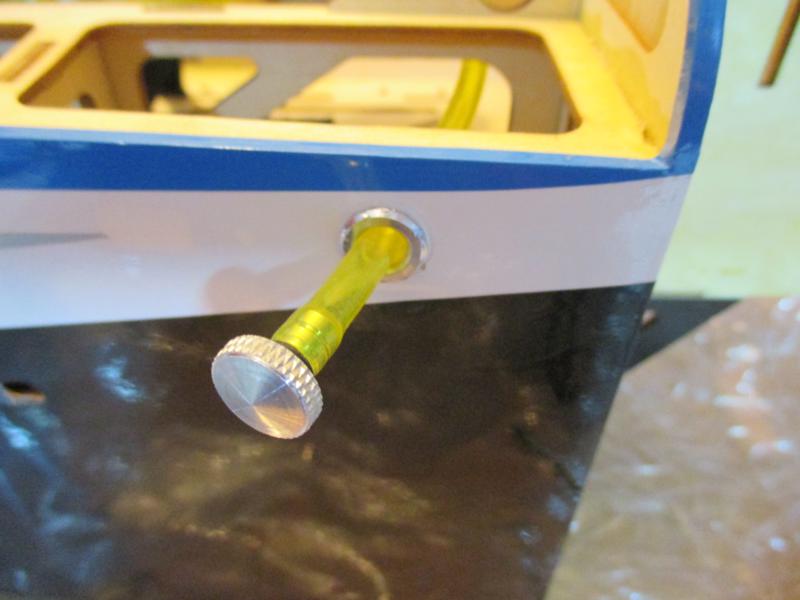

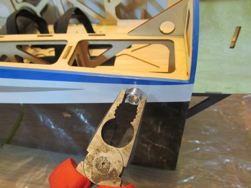

La toma de combustible tambien viene incluida, y con el agujero ya listo.
Toma de combustible lista.
Introducimos haciendo rosca en la madera.
Asi quedaria una vez realizada la abertura.

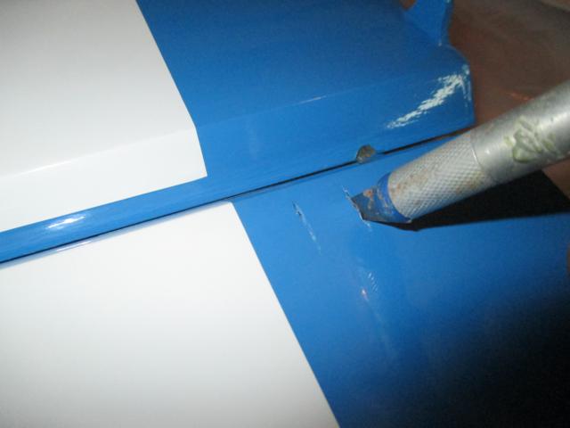

Calentamos la rosca para hacer el agujero en el oracover.
Con un destornillador caliente agujereamos el oracover.

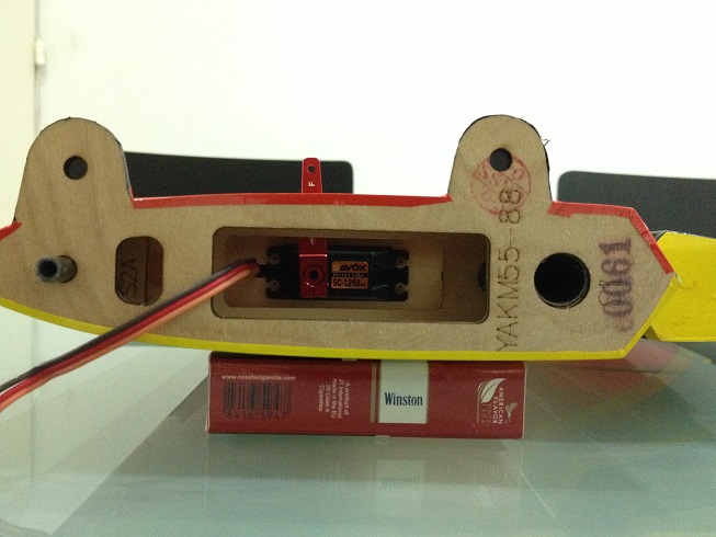

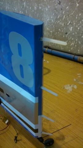

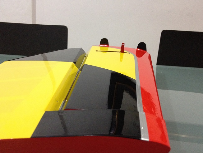

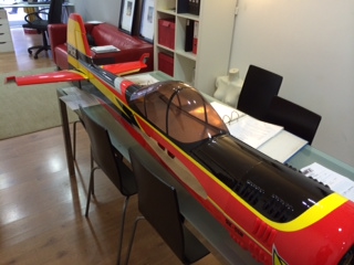

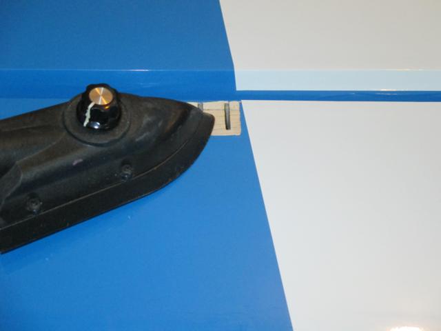

Si queréis ya puestos miramos diferencias, yo me he comprado un Yak 55m de Pilot-Rc y vale un poco mas en total 599 € pero realmente también me he quedado acojonado con los acabados al igual que los de TB-Model
os pongo un par de fotos y si queréis mas os las cuelgo sin problemas.
P.D. que servos les vas a poner?
Motor?
Centralita...?
Muy bonito este Sbach, si señor, en azul mucho mejor que en blanco ya cansa, enhorabuena
Saludos a todos.

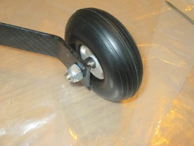

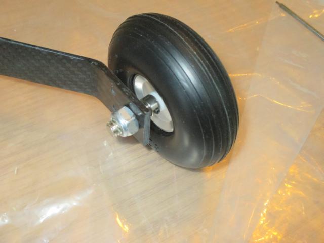

Ahora le toca al tren de aterrizaje; su instalacion es muy simple, con dos llaves y una allen en un par de minutos lo tenemos listo.
El agujero tambien viene hecho de fábrica.
El carbono parece de mas calidad que otros trenes, y ademas las llantas de las ruedas (tanto delanteras como traseras :wink: )

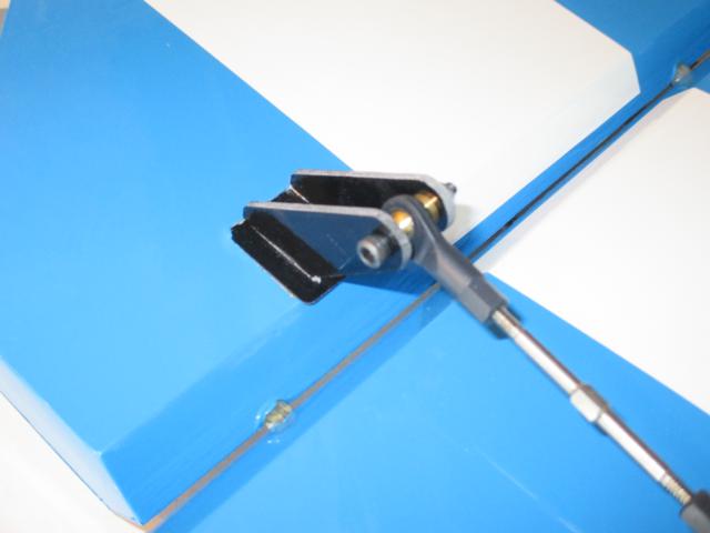

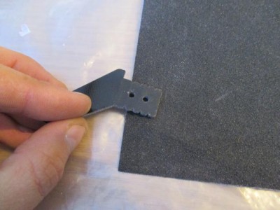

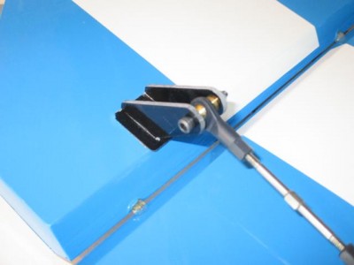

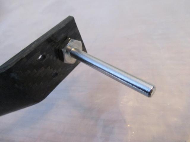

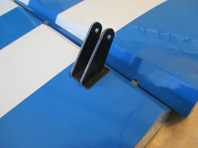

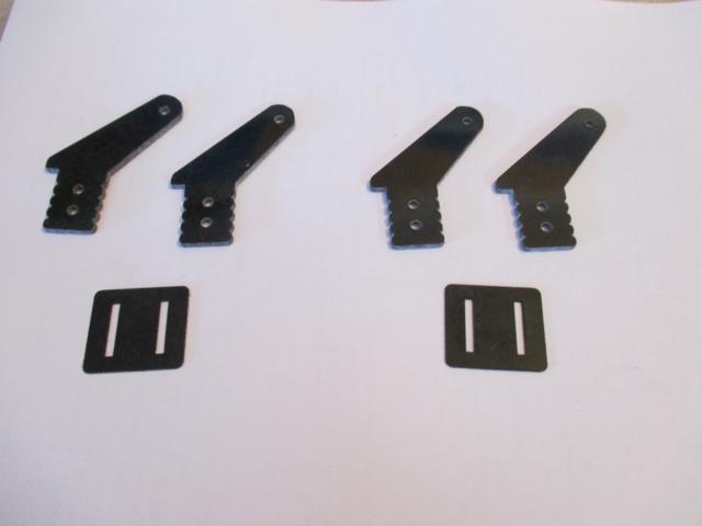

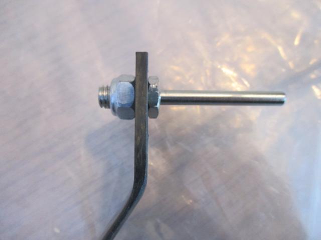

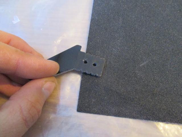

En el montaje de los horns, me gusta dedicarle tiempo; ya que despues la resistencia en vuelo, se verá influida por este montaje. Los horns son en FIBRA DE CARBONO, una novedad importante. Dicho esto vamos alla. Repetiremos este proceso para alas, estabilizadores y rudder ya que es igual en ambos casos.

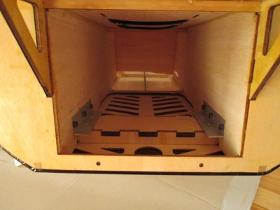

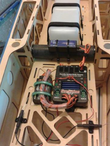

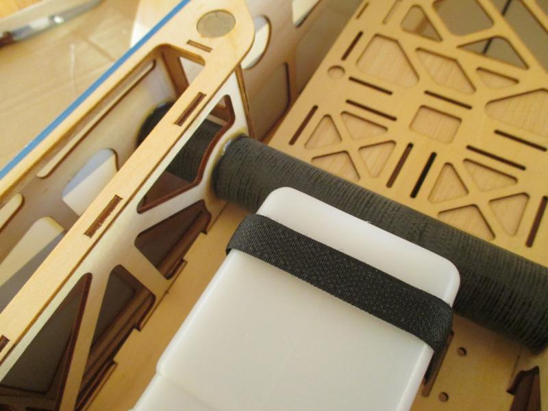

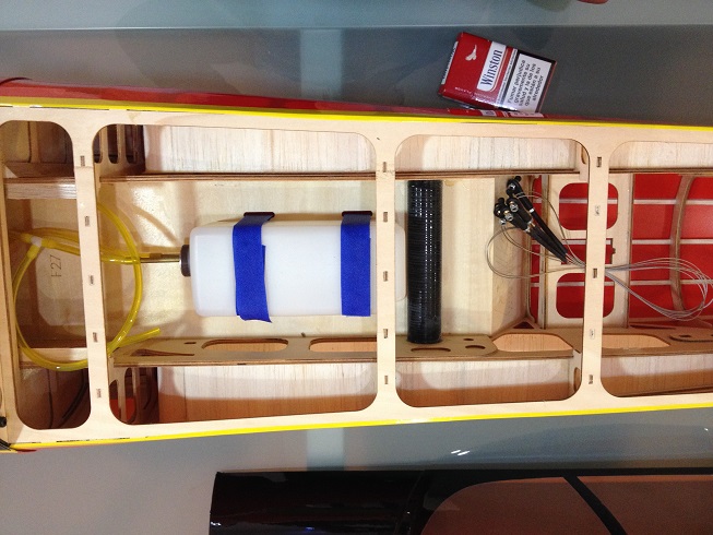

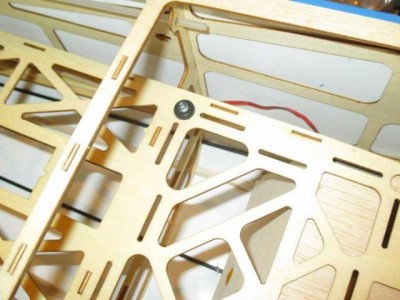

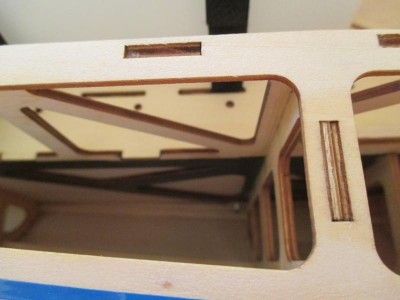

Ahora le toca al interior; para la instalacion de la electronica el avion ya trae agujeros para pasar bridas,velcros... incluso un detalle que es para poner los leds de la centralita o pasar los cables. La intencion era hacer un interior simple, para eso empleamos una centralita powerbox evolution, y un receptor en 2.4.
#1260202

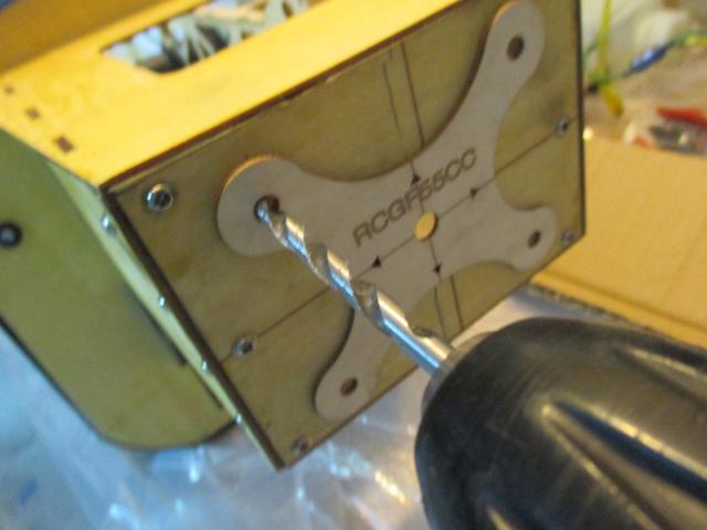

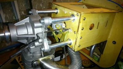

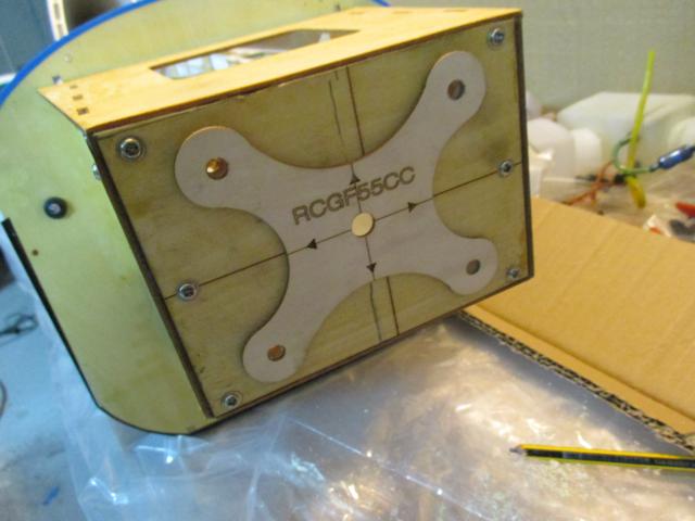

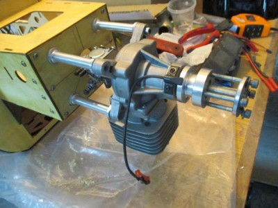

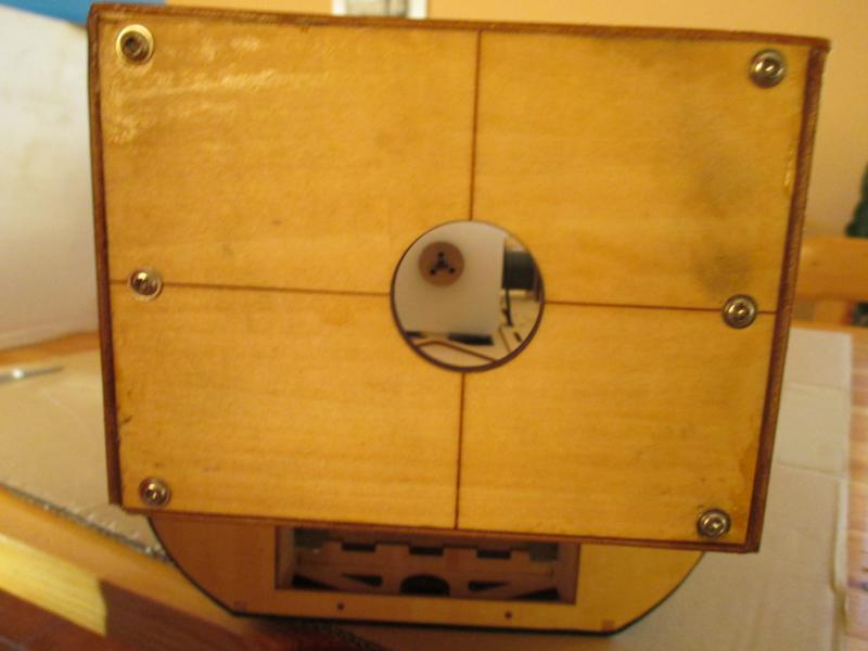

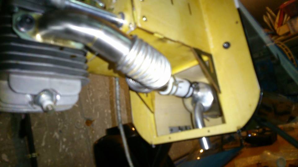

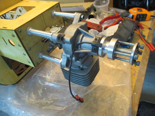

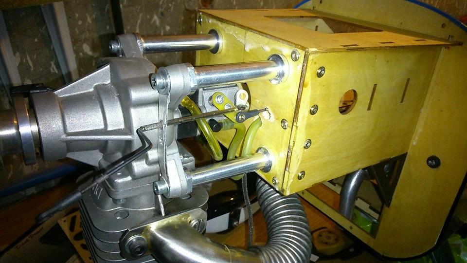

Para la instalacion del motor, el avion incluye una guia y varias lineas gravadas en la parallamas para su correcta alineacion, ademas compatible con la mayoria de motores del mercado.
NOTA: SE DIBUJARON UNAS LINEAS AUXILIARES PARA VER SI ENCAJABA MEJOR EL MOTOR, LO QUE NO ES CORRECTO, ES OBLIGATORIO SEGUIR LA ALINEACION QUE TRAE MARCADA EL AVION.

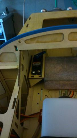

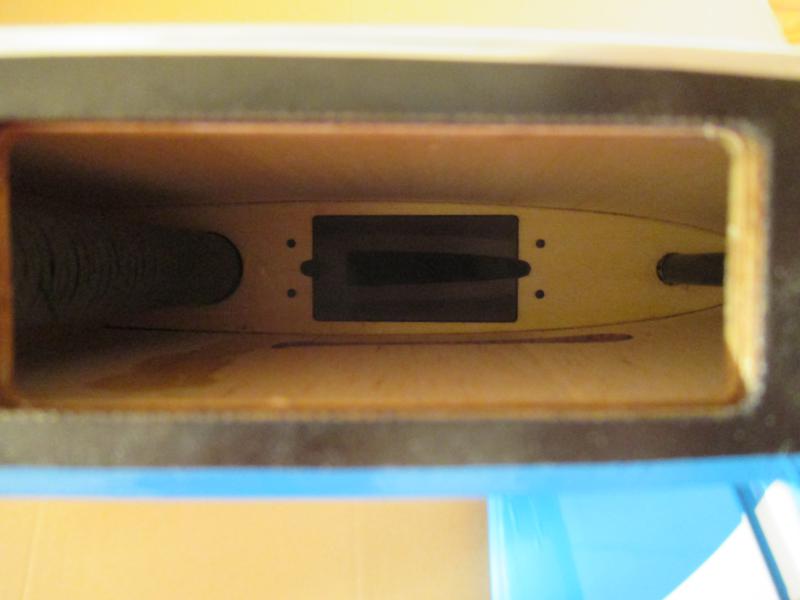

Para la instalacion del servo de gas, ya viene pegada una estructura de madera para la colocacion del servo, lo unico que tendremos que hacer, será pegar o atornillar esa bancada a los laterales del fuselaje, en mi caso, opte por pegarla con epoxy, y con un taco de lija evitamos que se mueva mientras seca.

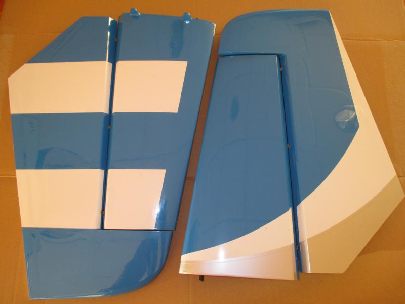

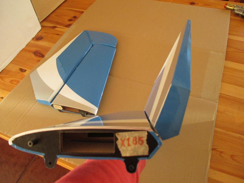

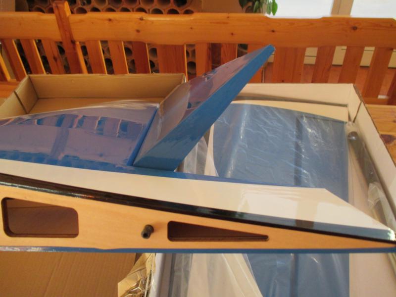

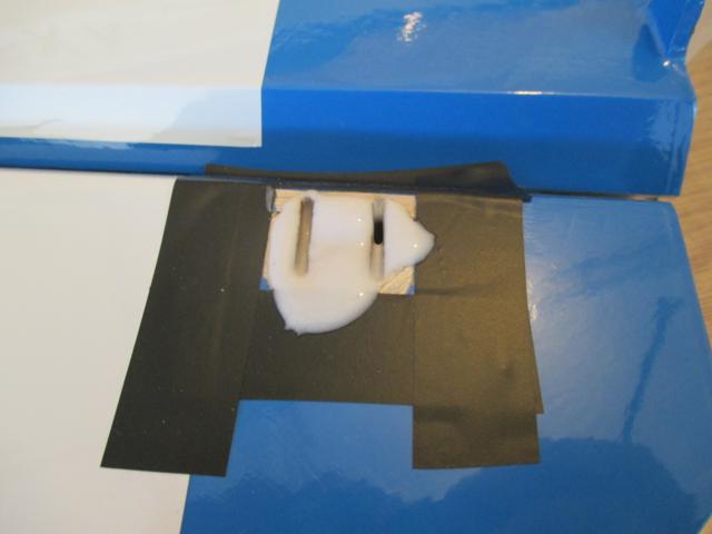

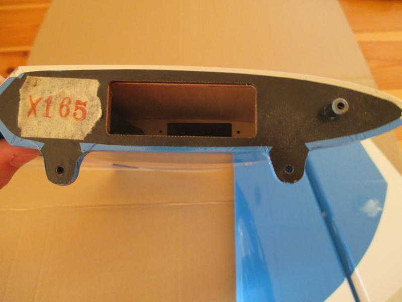

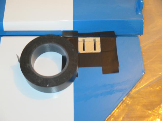

Para facilitar el transporte, la direccion viene desmontada, pero ya agujereada para la instalacion de la bisagras, tan solo hace falta añadir una gota de aceite en el eje y pegarlas a 90º con respecto a la vertical del fuselaje, con una escuadra nos quedará perfecto.

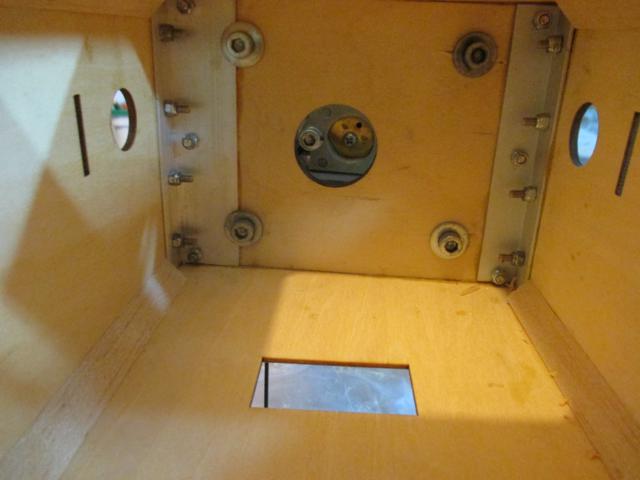

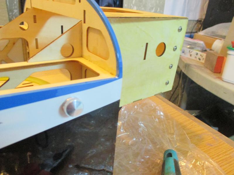

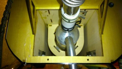

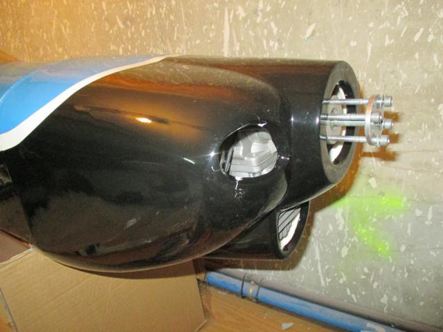

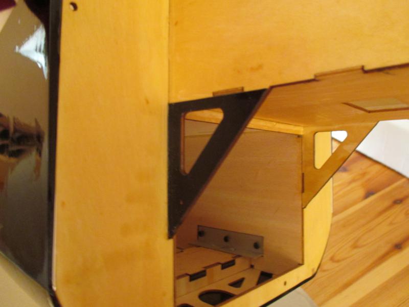

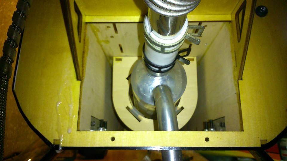

El avion viene con hueco para la instalacion del canister, un detalle que me gusto mucho es que trae varia cuadernas de diferentes tamaños, para la instalacion del canister, estas son moviles para facilitar la instalacion de cualquier tipo de canister, solo hace falta atornillarlas, tambien tiene un pequeño acceso-respiro, para facilitar aun mas la tarea. La carena apenas se agujerea, ya que coge todo dentro de ella.

Compañero, vigila que los cables del pull pull pasen por las guías. A mi en el mx me ga tocado desmontar todo el pull pull.

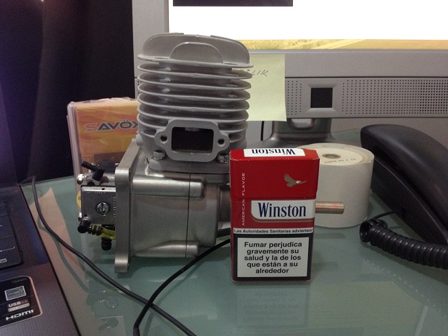

Gracias por tu ofrecimiento.

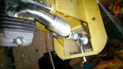

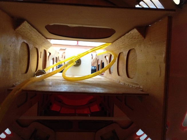

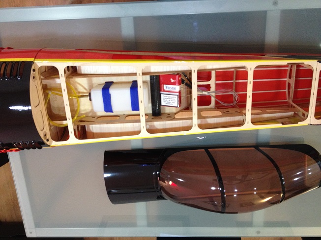

La verdad es que yo también le voy a poner centralita, le voy a poner la Powerbox Profesional pero lo que no tengo claro es donde ponerla.

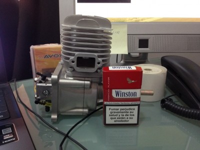

En cuanto a motor debo decir que llevo un GP61 el cual son 60cc y que creo que pesa un poco mas que un dle o similar.
Con lo cual creo que la centralita la puedo poner detrás del servo del timón.
Vosotros que creéis. os pongo una foto haber que os parece.
