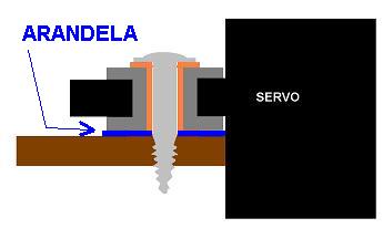

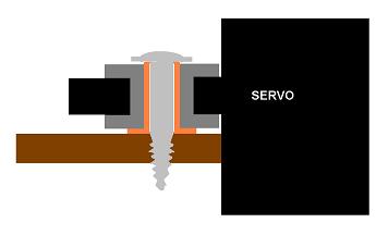

Una curiosidad a la hora del montaje de los servos. Sabeis de que hay un casquillo que se coloca dentro del tornillo de apriete. Como lo colocais?.
Haber si me explico. Este casquillo tiene forma de T. La parte plana de la T la poneis hacia la cabeza del tornillo o hacia abajo (hacia el agujero). No se si me he explicado bien. Tengo informaciones contradictorias sobre este asunto.

Siempre hacia abajo. Asi sirve de tope de apriete.
En caso contrario, este casquillo se clava en el plastico de fijacion del servo y se apretaria en exceso.

Según instrucciones de los servos debe ir desde dentro hacia afuera, es decir, la cabeza del casquillo va contra el bancada del servo.

Exactamente como te han dicho :D :D
de todas formas, mas vale una imagen que 67.976.614.746,362 palabras :D :D :D

Perfecto Javier, tienes razon una imagen vale mas que muchas palabras.
Es tal como me habian comentado ultimamente, la duda me ha salido porque en le libro de Miguel Castells (iniciacion a los helis) lo coloca al revés. Gracias

Bueno, bueno, tampoco he dicho que sea la única manera de ponerlo, y el que no lo tenga así va a ir al infierno... :oops: :oops:
de hecho, no hay ninguna razón para no ponerlos al revés, siempre, claro está, que el casquillo no se clave en el soporte, ya sea porque éste sea metálico, o prque haya una arandela habilmente interpuesta :wink:

Javier eres el rapido del oeste haciendo dibujos. Yo los tengo al revés y sin arandela. Me parece que me toca cambiarlos, por si acaso.

solo si el casquillo se puede clavar en el soporte, si no, no es imprescindible, solo asegurarse de reapretarlos de cuando en cuando.
además, si no hacen mucho esfuerzo, no hay diferencia, los he llegado a ver incluso sin el casquillo, y no daban mas problema que un montaje ligeramente mas elástico de lo deseable.
