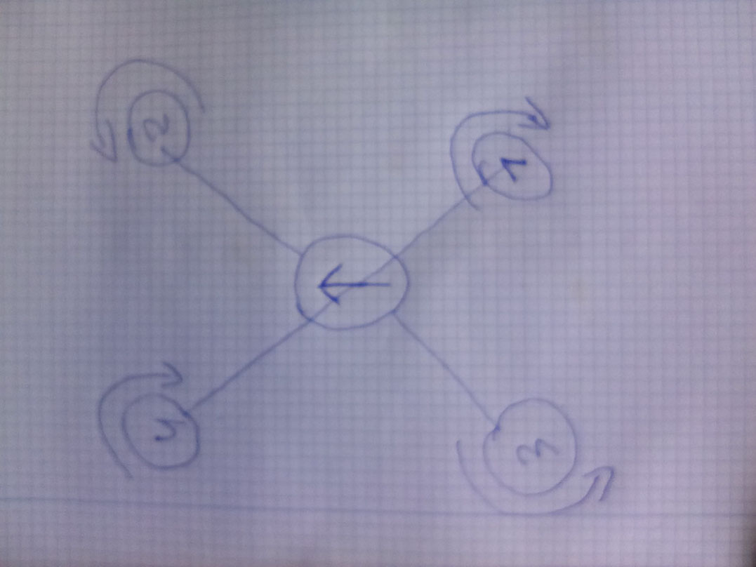

Hola,estoy intentando montar una apm 2.6 en un dron de carreras que estaba volando con una naze 32,esc racerstar RS 20a 20a bl heli s opto que soporta dshot150 dshot300 para fpv racing y unos motores racerstar br 2205 2300kv.
El dron con estos variadores ,con estos motores y la naze 32 vuela muy bien,tiene un vuelo muy estable.
Pero al montarle la apm el dron se vuelve como loco al acelerar un poco,empieza a levantar el morro para adelante ,empieza a temblar y pega un vuelco.
Lo he probado con una apm 2.6,con una apm 2.8 y con una miniapm pro .con las tres hace exactamente lo mismo,empieza a temblar ,se vuelve como loco y pega un vuelco.
Es difícil que las tres tarjetas puedan estar averiadas,a ver si alguien sabe si a lo mejor puede ser un problema de compatibilidad de los variadores o algún tipo de interferencia electromagnética o ruido.

Hola
Comprueba bien la posición del cableado de los motores y el sentido de giro de cada uno.
Esto me suena mucho a eso, comenzar a acelerar y de repente dos de ellos acelerarse mucho y hacer un vuelco o como un loop, es producto de mala ubicación de los motores.
Ya sé que parece que lo tienes todo repasado, pero a mí me pasó y lo había revisado 10 veces y aún así me había liado.
Espero lo resuelvas, un saludo

El f 450 la verdad es que no consegui que volviera a volar(volaba antes bien con una apm 2.6).lo probé con una miniapm pro,con la antigua apm 2.6,con otra apm 2.6 ,con una apm 2.8 probándolo al principio en modo estabilice,incluso llegue a probarlo con una naze 32 que estaba probada en el quad 250 y no hubo manera de que despegara del suelo,empezaba a levantar el morro y pegaba el vuelco.la verdad es que también era un dron muy pesado,con muchas vibraciones ,le ponía una go pro pero arriba tenia un vuelo muy errático,hacia los waypoints pero se le notaba bien el peso.también tenia poca autonomía de vuelo creo que 3 o 4 minutos con una lipo de 2200mah
.las apm les cambie varias veces el firmware,y las volví a configurar varias veces pero nada,y hacen todas lo mismo,levantan el morro y pegan el vuelco.
El 450 lo he desechado,voy a intentar montar un dron con un quad de carreras y una apm v3.1. Voy a intentar que vuele mas tiempo e instalarle una mini cámara para grabar y hacer fotos en plan aficionado .
Las apm las compre todas en aliexpress,excepto una que compre en tormodel que estuvo volando bien una temporada pero se pego algunos golpes y se pudo haber averiado.
Voy a comprobar las conexiones ,el modo de giro de los motores y el esquema otra vez y voy a intentar subir un dibujo del esquema de los motores del dron.
Las próximas apm las voy a comprar aquí en España,OS pido consejo para comprarlas en un sitio fiable y que no estén muy subidas de precio,solo la tarjeta.voy a esperar que venga la miniapm v3.1 y si no funciona la compro por aquí .compre unas naze 32 en rc innovations y funcionan muy bien salieron un poco caras pero es material de calidad ,la apm 2.8 no la venden suelta ,yo desconfió que las que compre en aliexpress no vengan bien ,a lo mejor las estoy configurando mal.
Jose

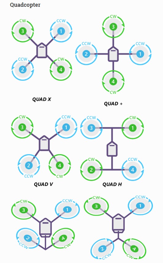

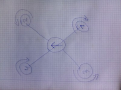

Revisa la orientación de la controladora, la numeración de los motores respecto a esa orientación, el giro de los motores respecto a su numeración, la orientación del compás (la misma que la controladora, si va al revés el dron vuelca al despegar). Y por último si usas Mission Planner para configurar, que esté correctamente configurado en todo lo anterior.
Y si quieres controladoras nuevas y modernas fiables, yo te recomiendo la Matek F405-CTR, bien de precio y disponible en España. Ya incluye varios BEC según necesidades, puertos serie y OSD, controlador de luces LED, sensor de tensión y de corriente, etc. Puedes usar como firmware bien iNav o Betaflight (muy potentes en configuración) o Arducopter (que ya lo conoces). Y todo en sólo 10 gramos.
#1399136
Hola joseandh:
Verifica todo lo que te comenta Luis Gil, ya que la configuración de la foto no es correcta.
También verifica el tipo de frame que tienes en la configuración y en función de ella configura los motores, giros de estos y tipo de hélice como se muestra:

PROBLEMA Solucionado.
He conectado los esc segun el esquema que me habeis enviado,estaban mal conectados en la placa.
Pero el dron seguia pegando el vuelco.
Probe todos los esc con un receptor de avion y "aparentemente"estaban bien y funcionaban todos y aceleraban bien.lo unico que me hizo desconfiar de los esc fue que uno de ellos (conectados en la apm )
tardaba un poco mas que los demas en arrancar .
Cambie los 4 variadores por otros nuevos que no habia usado en ningun dron y consegui despegar en stabilice el dron 450
, lo voy a probar en modo auto con una mision.no creo que haya problema porque el gps y el compas funcionan bien y el hdop es inferior a 2,le cambie el gps por un gps ublox 8 m.
El dron 450 no voy a volar mucho con el,esto es solo para probar si estan bien la controladora.
En el dron de carreras la apm 2.6 sigue sin funciobar yo creo que es por un problema de compatibilidad de los variadores con la apm,voy a probar con una apm v3.1 e ir probando los variadores y cambiarlos por otros si no funcionan.
Espero que sirva de ayuda lo expuesto aqui en el post a gente que tenga el mismo problema con el dron.

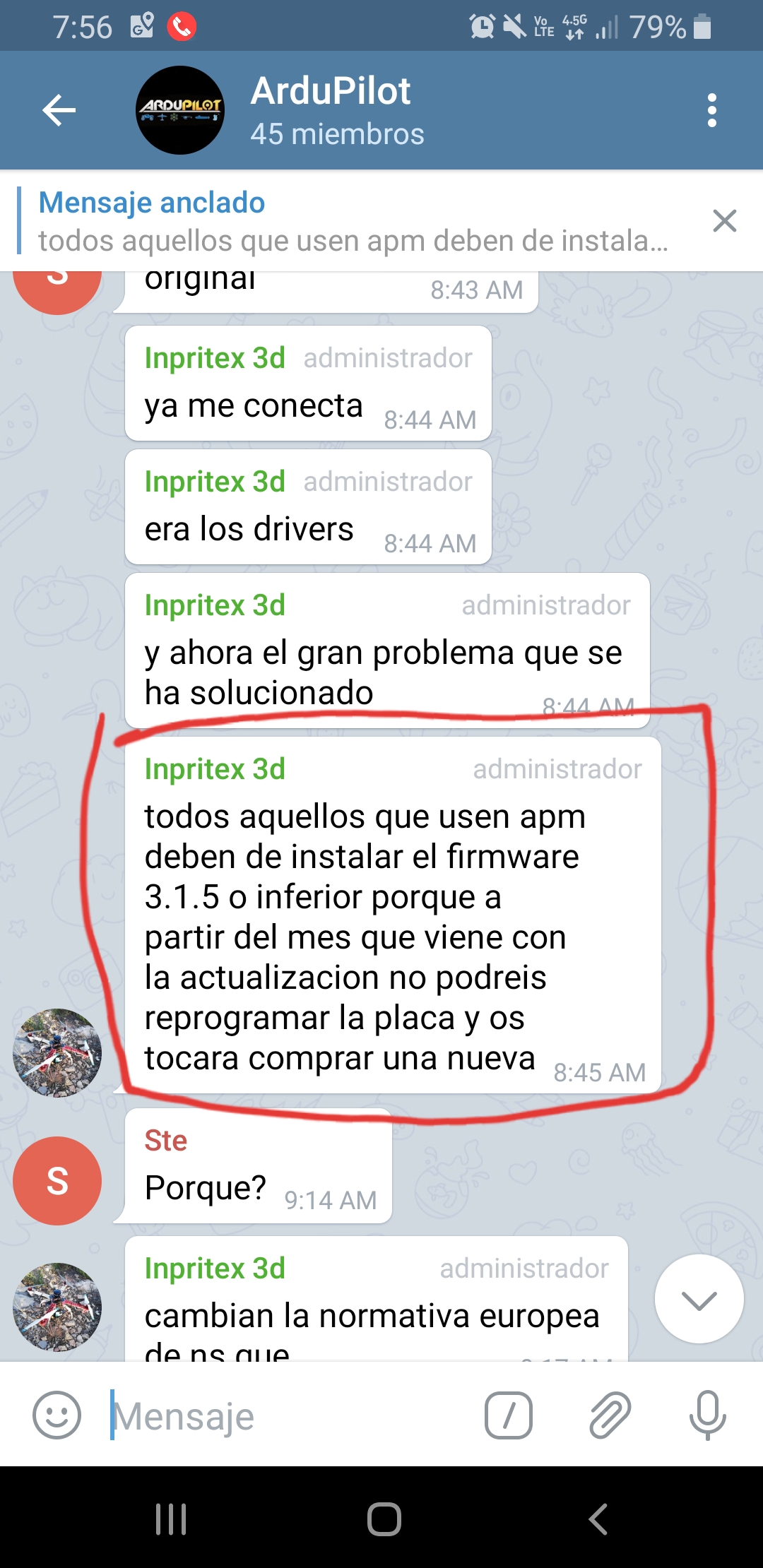

Hola, tenía problemas parecidos en mi f450, el tema era el firmware. Mira este mensaje de un admin de un grupo de telegram de Ardupilot (te adjunto el pantallazo).
Yo lo que hice fue buscar el firmware en internet porque ya no esta disponible en la web de mission planner (si quieres te paso el archivo que lo subí a mi drive por si algún día desaparecía la página que bajé). Lo instalé, configure de nuevo el drone y todo perfecto, vuela bastante bien en estabilizado y alt hold.

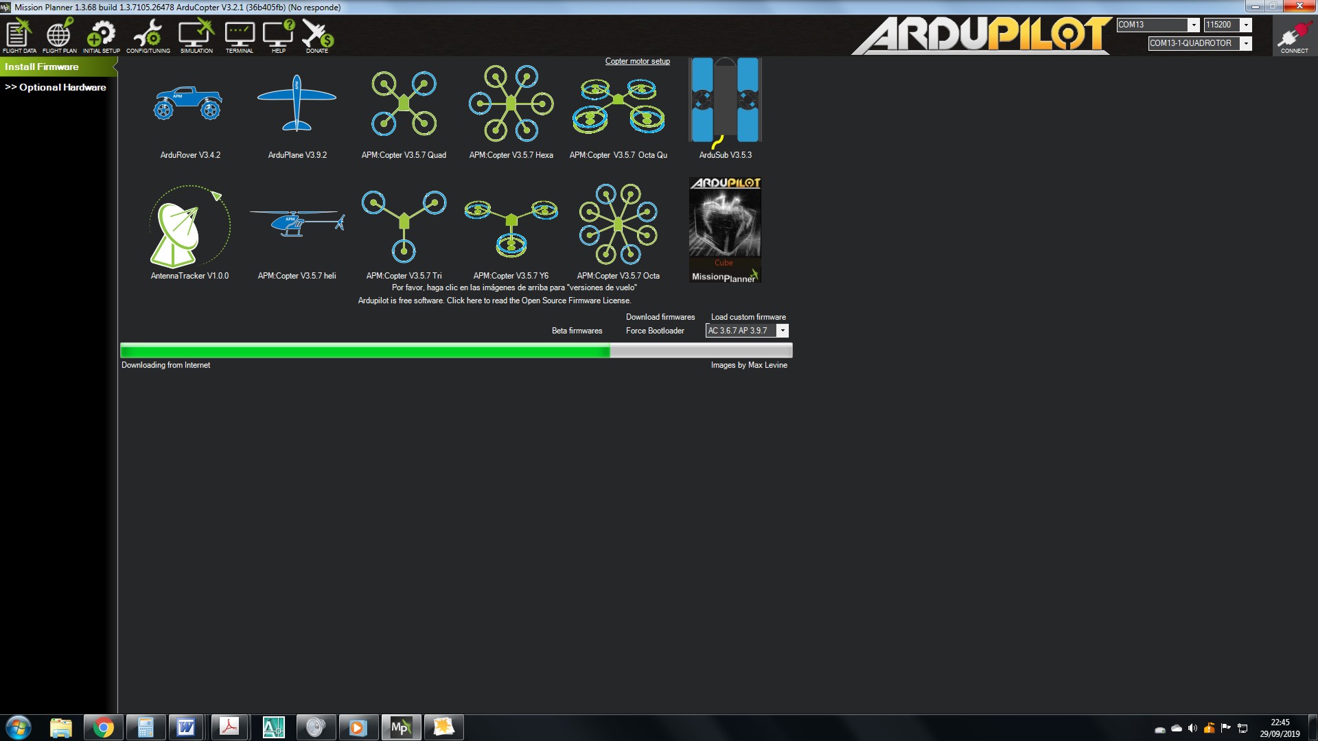

Hola joseandh:
joseandh escribió:Una pregunta,el firmware lo han retirado para todas las apm?
¡Que susto me has dado!
Acabo de instalar en la apm 2.5 de pruebas la versión 3.2. Anteriormente la tenia a 3.2.1.
Posteriormente he vuelto a poner la versión 3.2.1 como puedes observar.
joseandh escribió:o se puede descargar algún firmware antiguo de algún sitio?
Lo que he hecho anteriormente esta realizado desde el Mission Planner. Posiblemente algo raro te ha pasado con el wizard, yo nunca lo he empleado.
Capitán_Pattex escribió:Desde Mission Planner puedes instalar el último fw compatible con tu placa.
Como bien dice Capitán_Pattex, para instalar el firmware que te soporta las APM lo tienes que hacer de esta forma.
En pantalla de Initial Seput Install Firmware, con la placa simplemente conectada mediante usb al ordenador con el COM correspondiente en mi caso el COM13 seleccionado.
Si pulsas sobre Pick previus firmware, te sale este desplecable:
Si pulsas sobre el dibujo del quadcopter sale un mensaje sobre la versión que se va a carga le dices que sí y comienza la descarga del firmware, ten paciencia porque tarda un poco. Cuando acaba tienes cargada la última versión que soporta tu placa.
Ya nos contaras como te ha ido.
Raúl.
