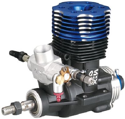

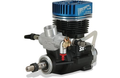

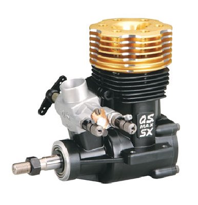

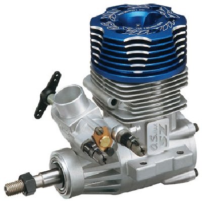

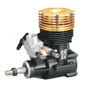

Buenas otra vez
Aquí tienes los motores OS que son los más usados
El Viperhead está por las nubes 375€ por ahy van los tiros
el 91 SZ por 265€ está muy bien
Los SZ son los nuevos motores de OS para helicóptero,y se dice que dan mejor rendimiento con respecto a los C SPEC,no lo confirmo porque no he probado los C SPEC
:wink:
