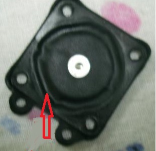

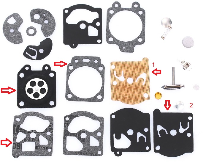

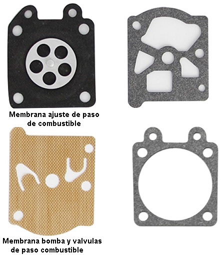

Casí siempre que a un motor de repente le falla la carburación, el motivo suele ser la membrana que ajusta el paso de combustible, con el tiempo se "acartona" y deja de regular el caudal de entrada de combustible al carburador, y tiende a dejarlo pobre o rico y por lo tanto es imposible el ajuste del carburador, la goma alrededor de la placa de metal señalada con una flecha roja tiene que ser flexible, y se debe de cambiar si es posible cada año, la otra membrana de la bomba no es tan critica aunque también debemos cambiarla junto con la otra, desde luego con 5 años sin cambiarlas lo que es un milagro que el motor funcione, pero desde luego es imposible que te funcione el ajuste del carburador.
Te adjunto fotos de las membranas de carburador walbro WT e que usa con más frecuencia en nuestros motores.

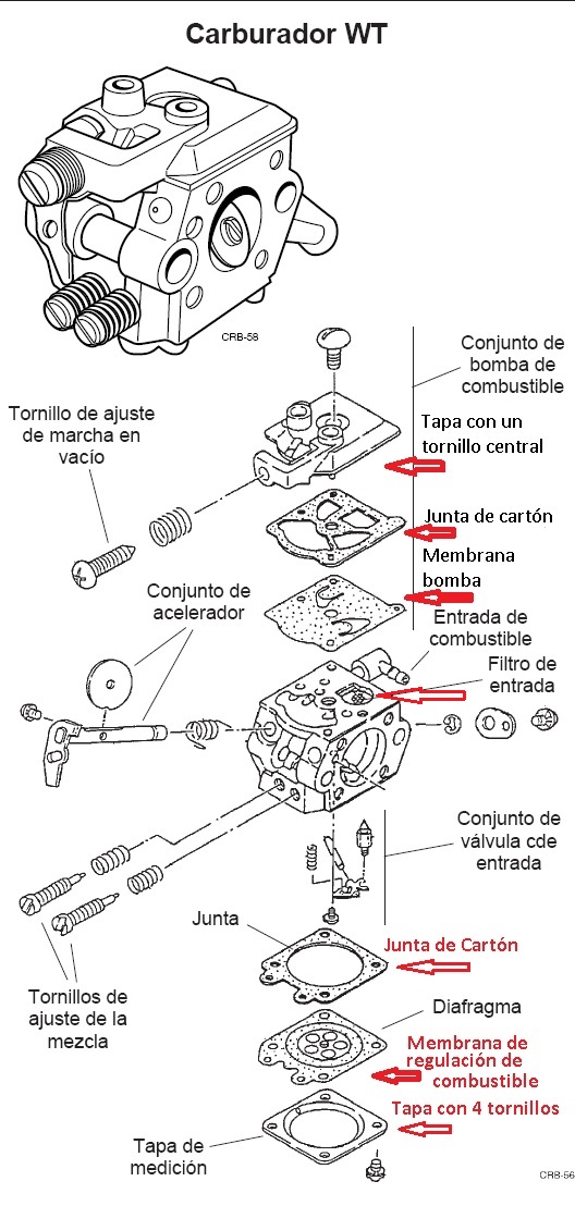

Fíjate como te dije en la membrana de ajuste de la aguja (la negra) si está acartonada y deformada, fíjate en el orden de las juntas de cartón si tienes dudas pregunta.

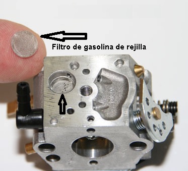

Por supuesto que también en primordial ver en que estado está el filtro de gasolina, te adjunto foto.

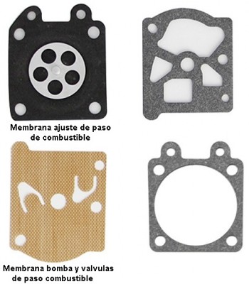

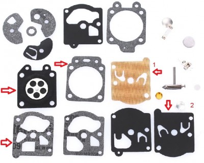

Ten en cuenta que no tenga las membrana acartonadas, como en Canarias no las consigo compro las membranas en Aliexpres muy baratas puedes comprar un par de juegos, te adjunto el enlace, también una foto donde te indico con una flecha las que te valen para nuestro tipo de WT, vienen dos tipos de membranas bomba y te valen las dos (1 y 2) la 1 es de goma dura y la 2 de acetato aguanta más el metanol que actualmente trae la gasolina, también viene el filtro de gasolina de rejilla.
Los kit también los puedes conseguir en España en tiendas de motosierras y de hobby.
https://es.aliexpress.com/item/33040863 ... 63c0LVMW33

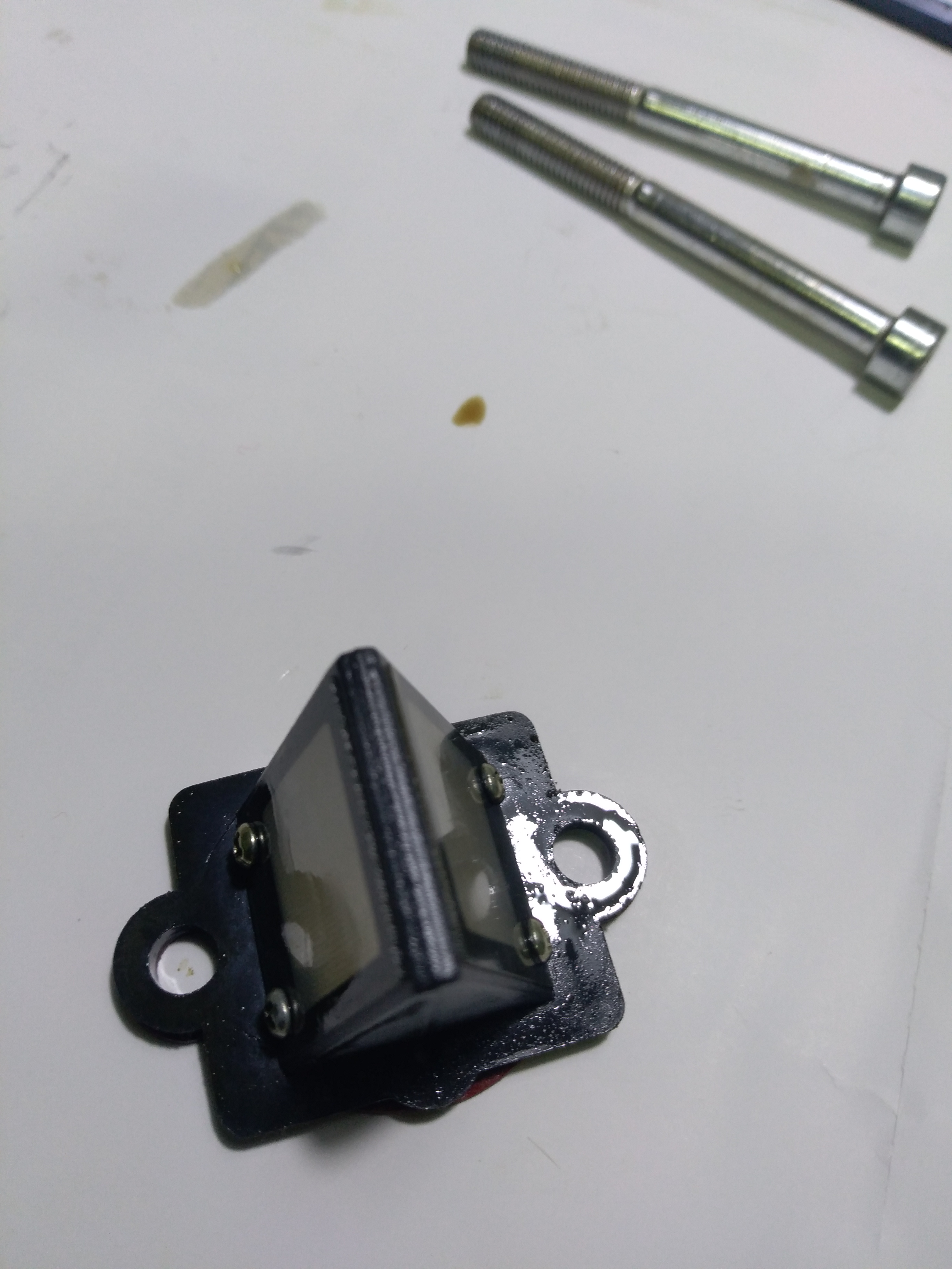

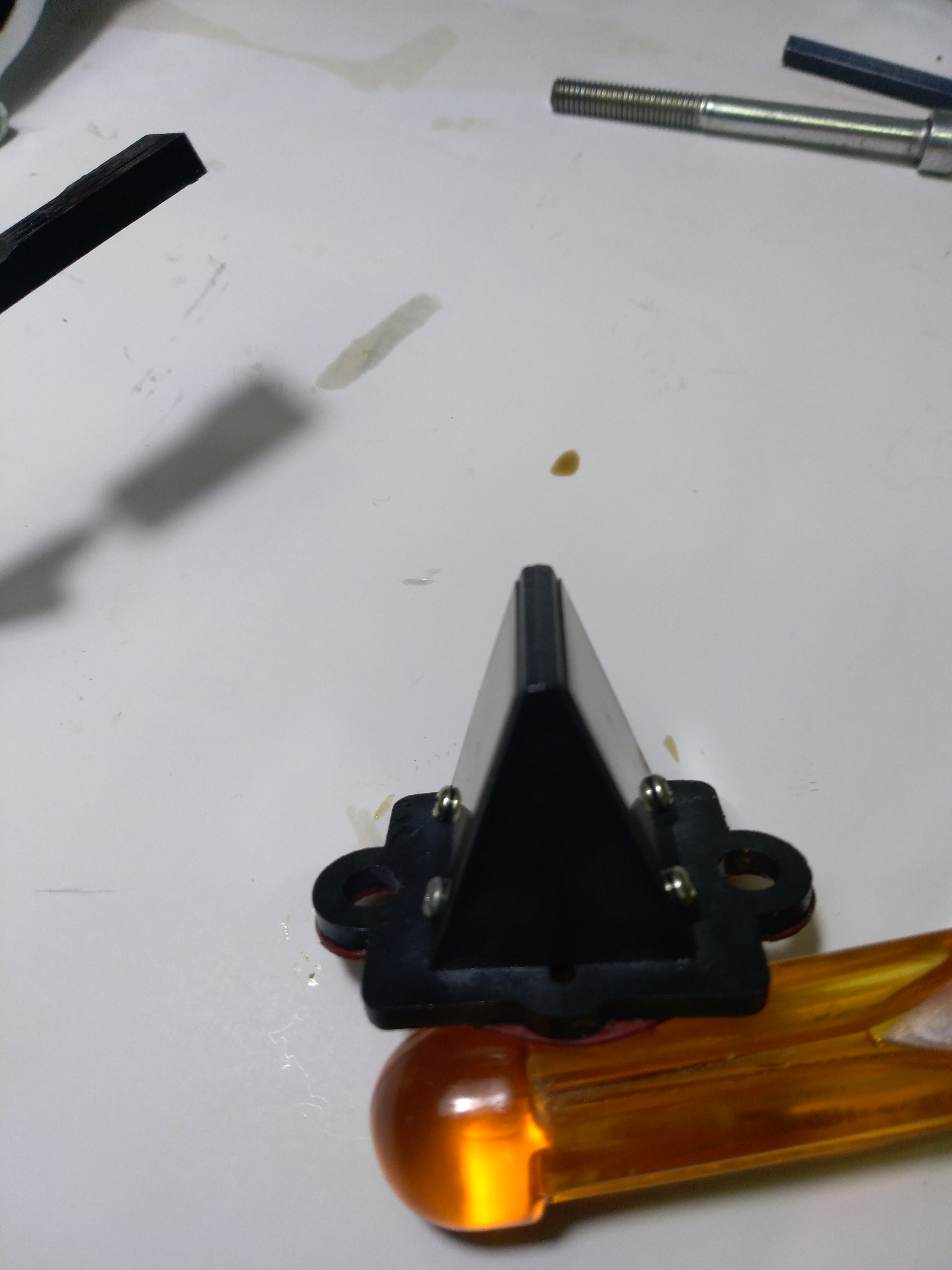

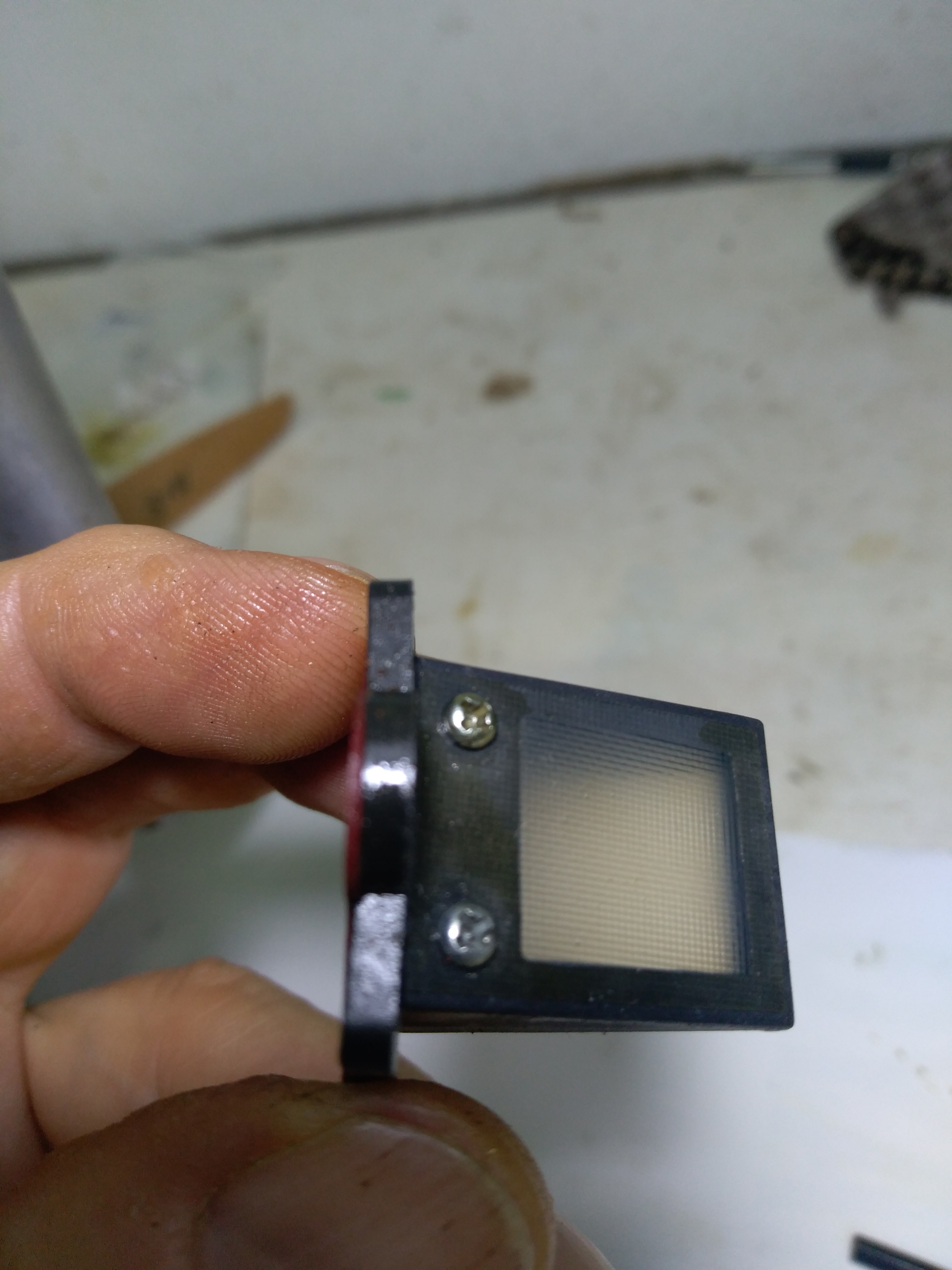

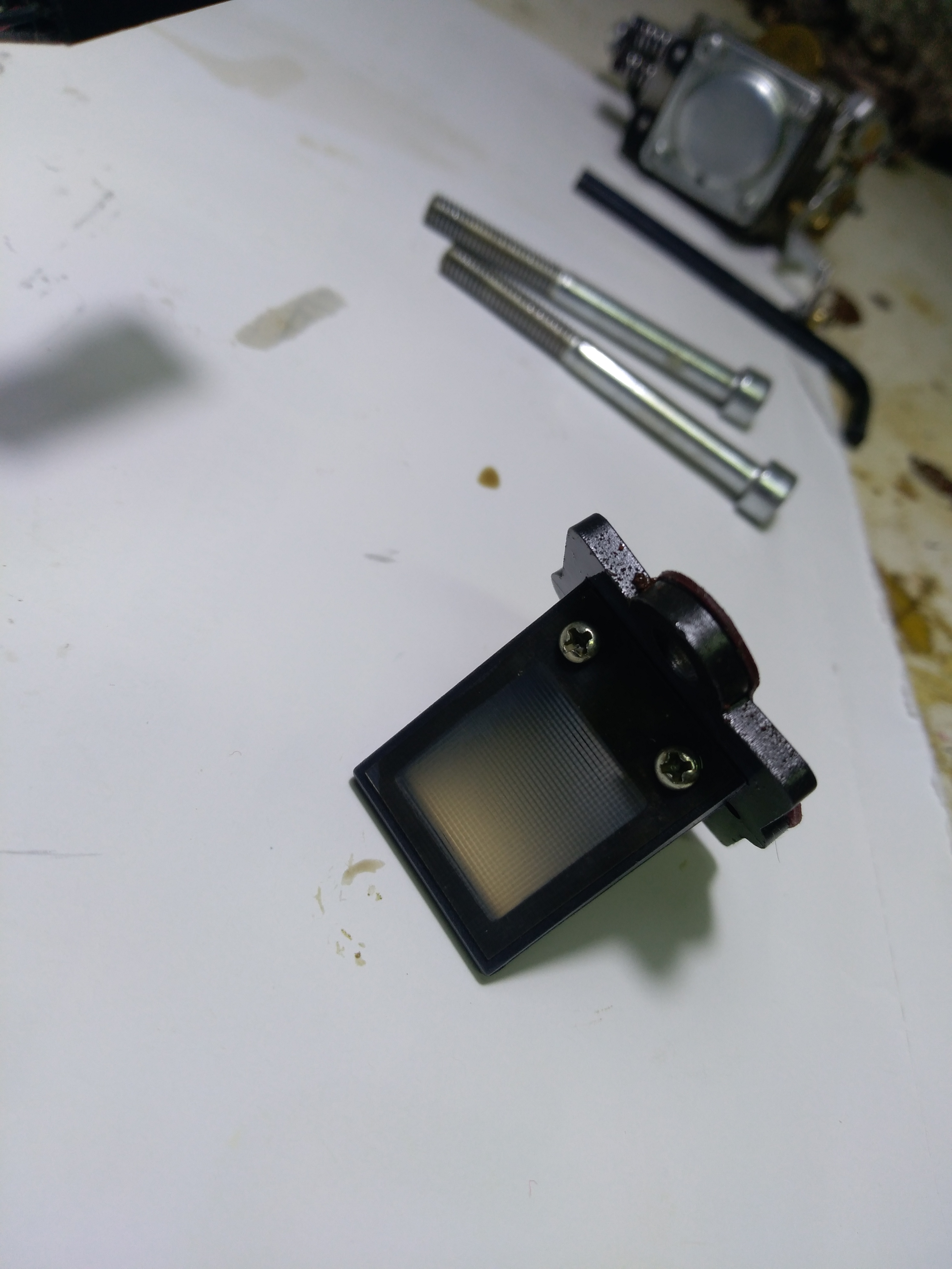

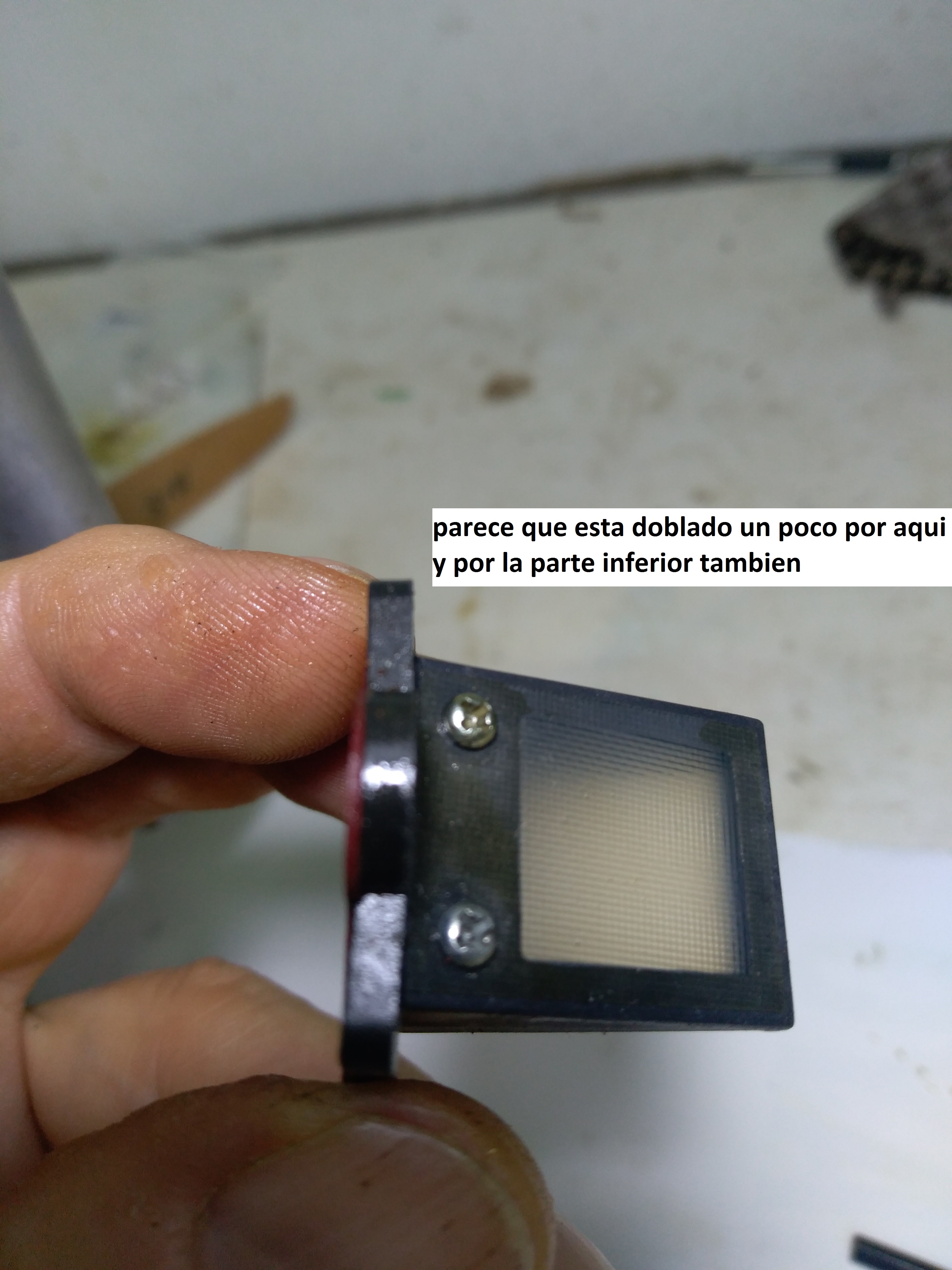

He quitado mi carburador del motor pero todavia no me ha dado tiempo a desmontarlo. Pero lo que si he visto es que entre el carburado y el motor lleva unos cuerpos de plastico donde esta una pieza con dos caras unidas en pico que supongo que sera alguna especie de difusor o algo. Os paso fotos de todos los angulos de esta pieza. El caso es que parece que esta pieza estuviera un poco arqueada pero no lo esta por la parte donde aprientan los tornillos que la sujetan al bloque sino al lado.
Luego voy a desmontar el carburador y ver las juntas.
#1410207
Es la caja de láminas, su función es dejar pasar el aire con la gasolina mezclada del carburador al carter del motor, al hacer el pistón la aspiración cuando él sube, al bajar la presión cierra las laminas para que el aire no pase en direccion al carburador, las laminas deben estar en buen estado y cerradas para que el aire no pase libremente, por lo que veo en las fotos parece que están en buen estado.

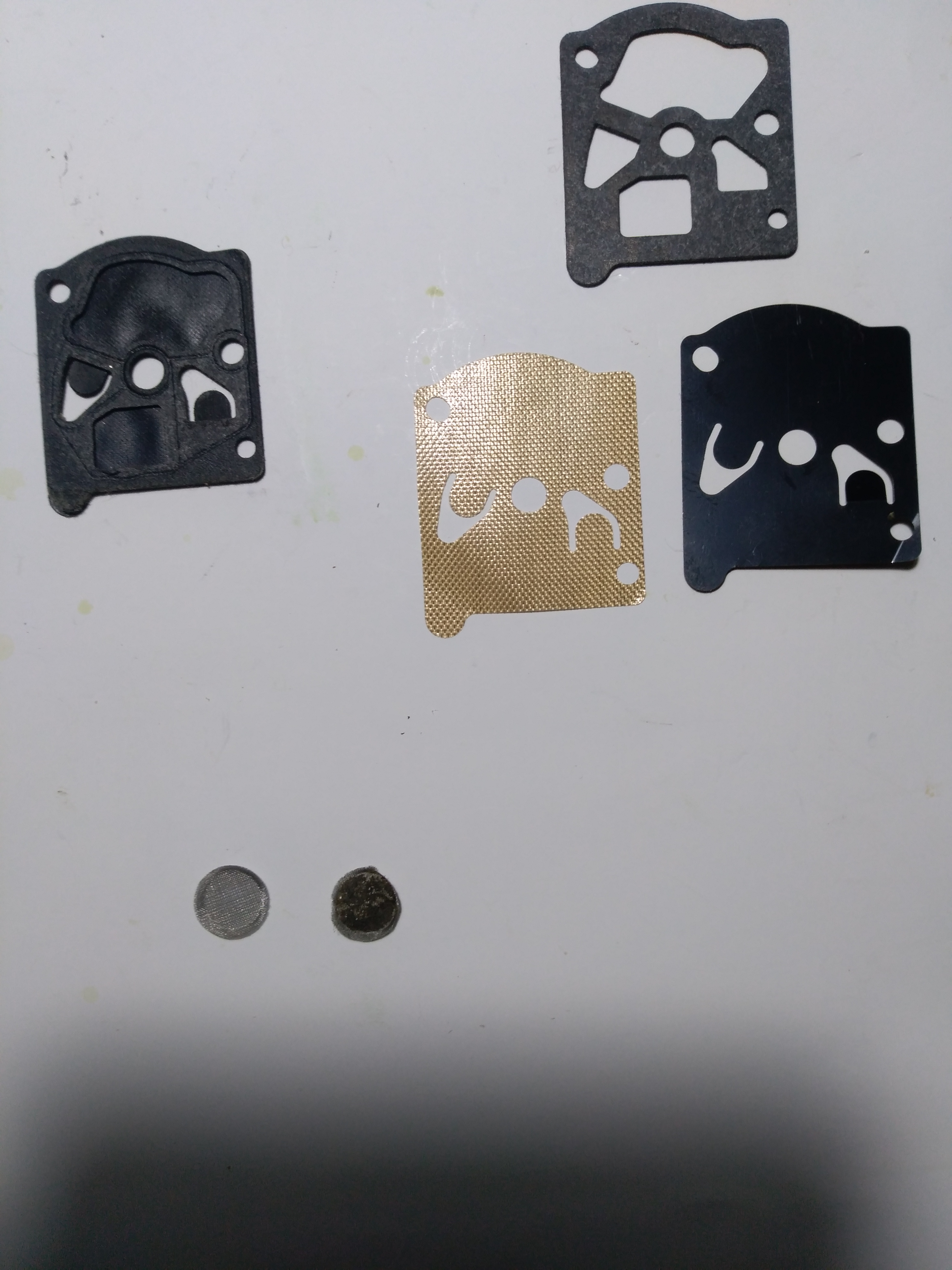

El problema que tenia era que el filtro interior del carburador estaba completamente obturado. A pesar que siempre echo combustible pasado por dos filtros y llevo contrapeso de porex dentro del deposito, la malla metalica que esta dentro del carburador estaba atascada. Os pongo foto de las juntas que llevaba y las nuevas que le puse , y de la malla vieja (esa que se ve todo negro) y la nueva, que se ve la diferencia. Las juntas no se veian mal pues no estaban rotas, pero ya que lo tenia desmontado las he cambiado tambien. Incluso le he cambiado la valvula de entrada que tenia la punta ennegrecida
El motor ya lo he puesto en marcha y va bien, como siempre. Aprovecho el tema para preguntaros una cosa referente a su funcionamiento. Antes, y ahora me pasa igual, si dejo el ralenti muy bajo sobre las 2.000-2.200 rpm se me paraba. Os adjunto unos videos de lo que ocurre si dejo el ralenti por debajo de 2400 RPM. Si lo ajusto por debajo de estas RPM el motor funciona al ralenti pero a la hora de la transicion de baja a alta y de alta a baja o bien ratea o bien se para o al subir o al bajar. Los videos que he nombrado ralenti por debajo de 2400 rpm son muestra de ello. En ellos vereis que en algunos casos hace estos fallos, y en ellos tambien actuo sobre el trim de ralenti y lo acelero un poco para ver si corrijo. El video que os envio que poner ajuste final es como tengo que dejarlo para que vaya bien. Comienzo con un ralenti un poco bajo pero luego lo subo con el trim hasta que coje esas revoluciones. Como dije al principio del post, cuando el avion esta en el suelo y arranco le tengo que poner el ralenti alto, y luego en vuelo puedo bajarlo un poco, pero si no lo hago asi me da problemas para mantenerlo. El caso es que tambien como podeis observar, en la transicion de alta a baja, cuando bajo el stick de golpe se baja mucho de vueltas de golpe aunque luego enseguida se rehace, pero si el ralenti lo llevo ajustado bajo, por debajo de 2400 rpm el motor se para. Si llevo el ralenti alto, da el bajon de revoluciones pero no se para y vuelve a subir a ese punto. No se si esto es normal o es que el motor ya esta viejo y puede tener algun fallo de ajuste u holgura o algo por el estilo, o bien tengo que hacer un ajuste de agujas aun mas fino para que vaya bien al 100%.
