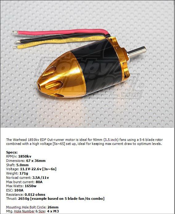

Hola a todos, hace tiempo compré un Sabre F86, el grande, 1,40 metros de envergadura, el motor que traia de seria, era una patata, y compré en HobbyKing, uno mas potente, concretamente el de la foto, pero aún así, le veo muy justo, no va mal, pero.........la pregunta del millón, de este tipo en hobbyking lo hay más potente, sin tener que cambiar el fan, agradecería que alguien me eche una mano, muchas gracias.

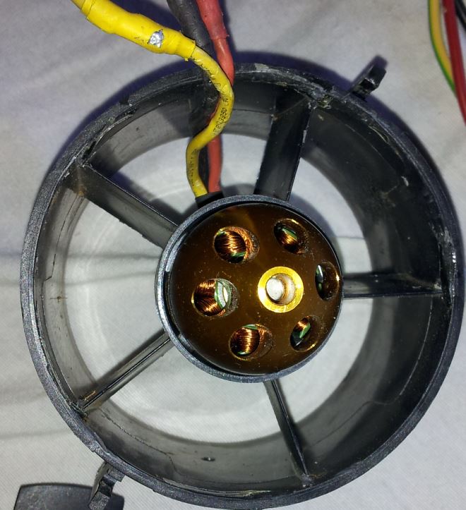

Por jomagasa
#1220059
Hola Manuel v, tengo el motor que esta en una foto al principio de la pagina, y he comprobado que tambien cambie la EDF siendo esta de 10 palas, y lo alimento con una bateria de 3000 milis y 6 C, tanto el motor como la EDF lo compre, y lo sustituí por el de origen, el tren si lo tengo puesto, pero, no retractil si no fijo.Tengo el medidor de watios G.T. Power, en cuanto pueda, mediré a ver lo que me dice. Saludos
Por jomagasa
#1220073

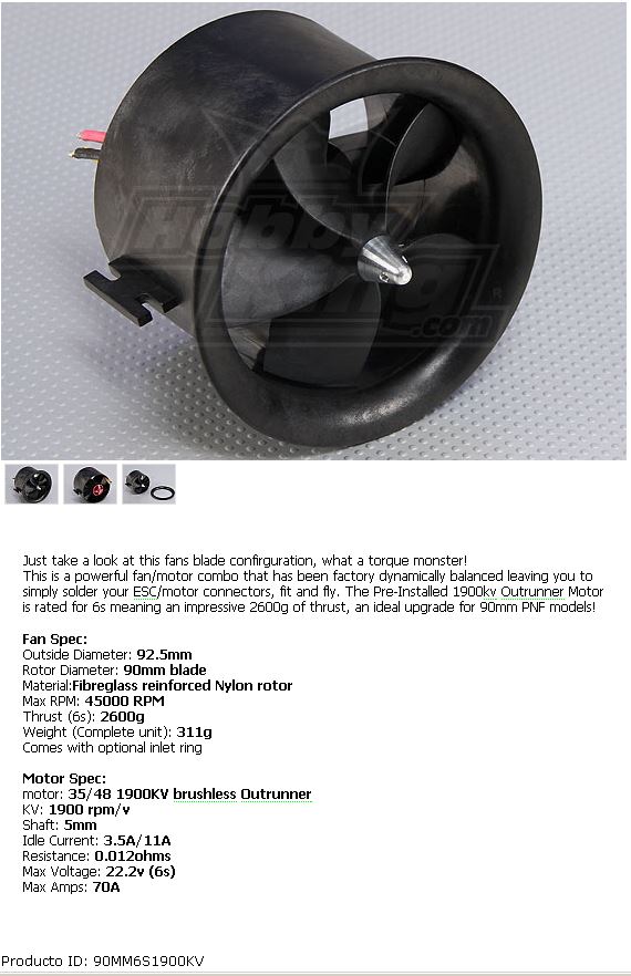

Hola de nuevo Manuel V, he estado mirando los correos de HobbyKing, y nos estoy seguro de que sea esta EDF, pues yo esta mañana conté 10 palas y esta no las tiene, asi que no lo puedo confirmar, te expongo una foto de la EDF y como ya te comenté más arriba esta la foto del motor, pero ya te digo tengo que recorrer unos 150 metros y con la profundidad desde el principio, y al final de la pista, despegan, y vuela bien, pero necesito un poco más potencia, y que no me suba mucho de precio, pues entre lo que compré (motor EDF) y ahora tener que comprar otro kit, me va a salir más caro que un hijo...........

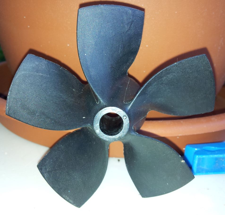

Por Manuel V
#1220095

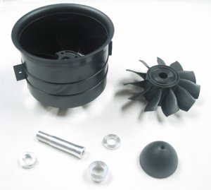

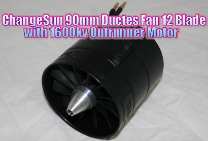

Bueno, nada cuesta mas caro que un Hijo.
La de la foto es una Changesin de 90mm de 5 palas.
Hay que definir bien que tienes para poder darte una buena sugerencia.
te mando dos fotos de dos DF de 12 palas.
De 10 palas solo la Tornado, pero es 100% de metal.
Wemotec es de 5 palas.
Clones 5 y 6 palas.
Het de 4 y 5 palas.
Changesun de 12 y 5 palas.
Hayoe de 7 palas.
Stumax de 11 palas.
Si tienes un DF de muchas palas, con un motor de un Kv alto como el de 1850, sumado a unas baterias muy pequeñas como las de 3000ma, eso es una mala seleccion de componentes y se refleja en el bajo rendimiento.
Asi que definitivamente ocupas poner los componentes que tienes instalados.
Manuel V.
Por Manuel V
#1220104
Dicen que con 1000 watts el modelo vuela y da vueltas perfectamente.
ahora es importante saber que EDF tienes.
Por ejemplo. si ya viene con el DF, a este no se le puede poner un motor como el que tienes ya que jalaraia como 100A y ni el motor ni las baterias lo soportan.
La razon es que el Df de stock es muy pesado, como si fuera de muchas palas. que creo que solo tiene 7 pero pueden ser muy anchas. e
En las fotos no se aprecia claramente.
Manuel V.

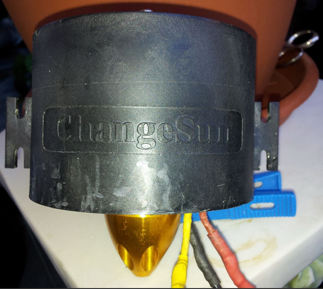

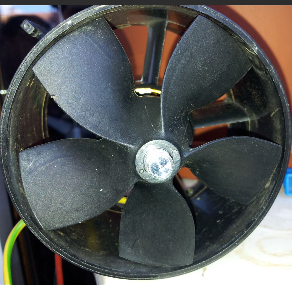

Por jomagasa
#1220214
Hola de nuevo Manuel V, despues de mucho trabajo he podido sacar la EDF y to mar una fotos de la misma, pero..... lo mas importante, que ayer me tire todo el dia buscando una dichosa foto de las caracteristicas de la EDF, pues yo, cuando compro algo suelo hacer una captura y guardarla, y hoy la he encontrado, así que aqui te remito la EDF casi desmontada y lo mas importante sus carateristicas, para que así tengas una visión más clara, muchas gracias de nuevo y un saludo.
