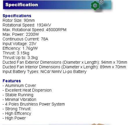

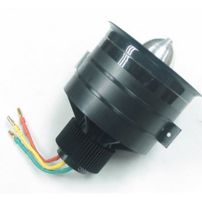

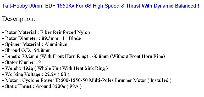

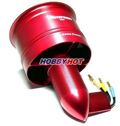

Hola otra vez, he visto el precio de las baterias, pero tambien el de las EDF, y precio por precio, estoy un poco confuso, pues según, las caracteristicas de estas turbinas, no son caras, y creo que merece la pena, como ya he dicho, no quiero esto para hacer burradas pero, quiero tener potencia ante un imprevisto, en fin, os dejo las caracteristicas y una vez más apelo vuestras decisiones. Saludos
