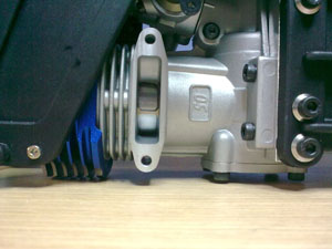

Tengo un Raptor 30 V2 con un motor OS 50 Hyper, lo estoy preparando para el fuselaje Airwolf, y mi pregunta es la siguiente:
Si alguien utiliza este motor, ¿Que mezcla utilizais?
Lo digo por que con una mezcla del 10% Nitro, 10% sintetico y 10% Ricino el motor me actua de una manera muy estraña, es como si pegara pequeños cortes o micro cortes que repercute en el giroscopo y como consecuencia en el rotor de cola, tengo una bujia OS nº 5, ya se que es un motor mas potente del que tenia de origen, el TT 39 pro.
Muchas gracias de antemano y un saludo.
vista salida escape.jpg (38.29 KiB) Visto 1157 veces
