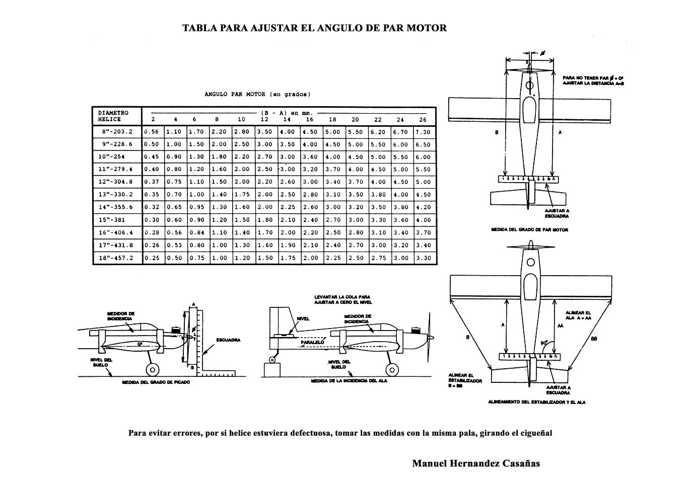

Por manuelcasaas
#1420044
Te adjunto una tabla para ajustar los grados, los mm son con respecto a la medida de la hélice.
Por ejemplo medida de grados de picado, con una hélice 12", medida B menos medida A = 8mm equivale a 1,5º, si fuera 10mm = 2º, igual sería para ver los grados del par motor horizontal.
