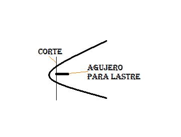

Le tendrás que poner peso en el morro, por que si no, no hay manera de centrarlo. Lo más fácil es hacerle un corte limpio en el morro, con una cuchilla muy afilada, y luego excavar un agujero, metes el plomo dentro del agujero y luego tapas el agujero con el trocito de morro cortado, asi queda muy limpio.
Una vez centrado vuela muy, muy bien. Cuidado con el pegamento, el material es EPS, solo es compatible con pegamentos especiales, cola blanca o epoxi.
morro teddy.jpg (6.6 KiB) Visto 457 veces
