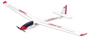

Hola.
He llamado a ANGUERA Hobbies (Reus, Tarragona) y me han dicho que acaba de salir este velero electrico. Tiene 1,90 mts de envergadura.
Sale cerca de 90 euros y trae motor BRUSHLESS.
Supongo que este modelo reventará el mercado del EasyGlider.
¿alguien lo ha probado o lo tiene?
saludos!
PD: Aqui estan las caract. tecnicas:
GR4527
ELEKTRO JUNIOR S
RTF. Motor Brushless COMPACT 345 incluido.
Envergadura: 1900 mm
Longitud: 1120 mm
Peso: Aprox. 800 gr
Radio: 4 canales

no lo tengo pero es muyyy bonito,
- Almost Ready to Fly model assembled from Graupner SOLIDPOR high-density foam components
pues si también es de corcho como era de esperar,
voy a ponerlo seriamente en la lista de candidatos pues ^;^
Junior: 1,9 m 800 gr - 90~95 euros (con motor brushless)
Easyglider: 1,8 m 710 gr - 75 euros (con motor)
Teneis idea en que repercute tener el estabilizador de cola en T al contrario que el easyglider q lo tiene en el mismo plano que las alas principales?

Pues la cola en T es mas dificil de romper en un aterrizaje, eso es una ventaja.
Mira esto lo copio de una pagina web:
"Esta disposición tiene como ventajas principales una menor resistencia aerodinámica, estar situada a una buena altura sobre el suelo (mayor protección en caso de aterrizaje brusco) y situar el estabilizador por encima de la turbulenciá generada por el ala del modelo (en particular cuando este está dotado de aerofrenos). En contra tenemos una mayor dificultad de construcción. "
