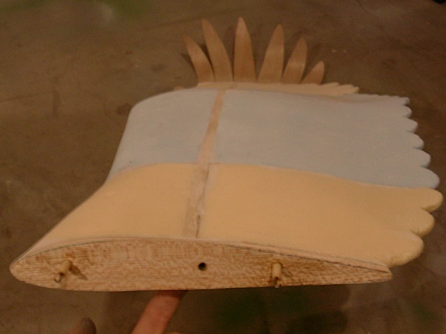

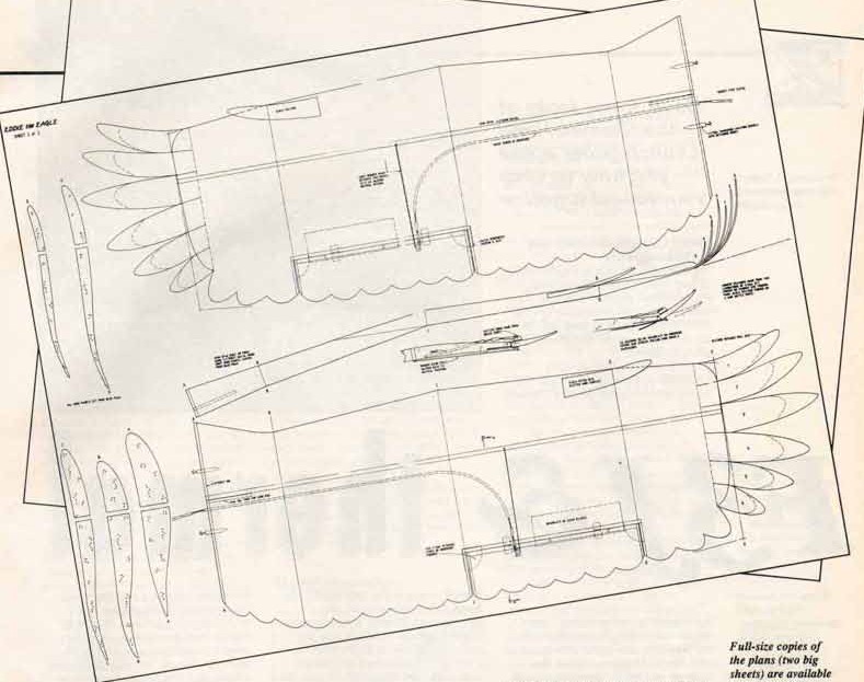

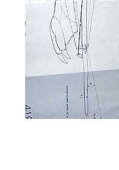

Por LUAR
#1079552
Hola jmcalata:
Creo que Dedalo te ha dado la solución, es el perfil.
Viendo tus fotos el perfil que usas en la raiz no debe ser autoestable, si lo comparas con el del plano del artículo que se publico en su día, se ve que este si lo es.
Te adjunto tu foto y el plano del artículo.
Es una pena que despues del trabajo y de lo interesante del proyecto no llegue a volar minimamente.
Ya nos contaras, un saludo.
Raúl.
Plano del Eagle del articulo.
Tu foto de la raiz del ala.
Por jmcalata
#1079625
Pues eso será cuestión de lijar para que sea más autoestable y más fino y más ligero.
Y buscar un dia con más viento, ya que con viento vuela hasta una mesa camilla.
