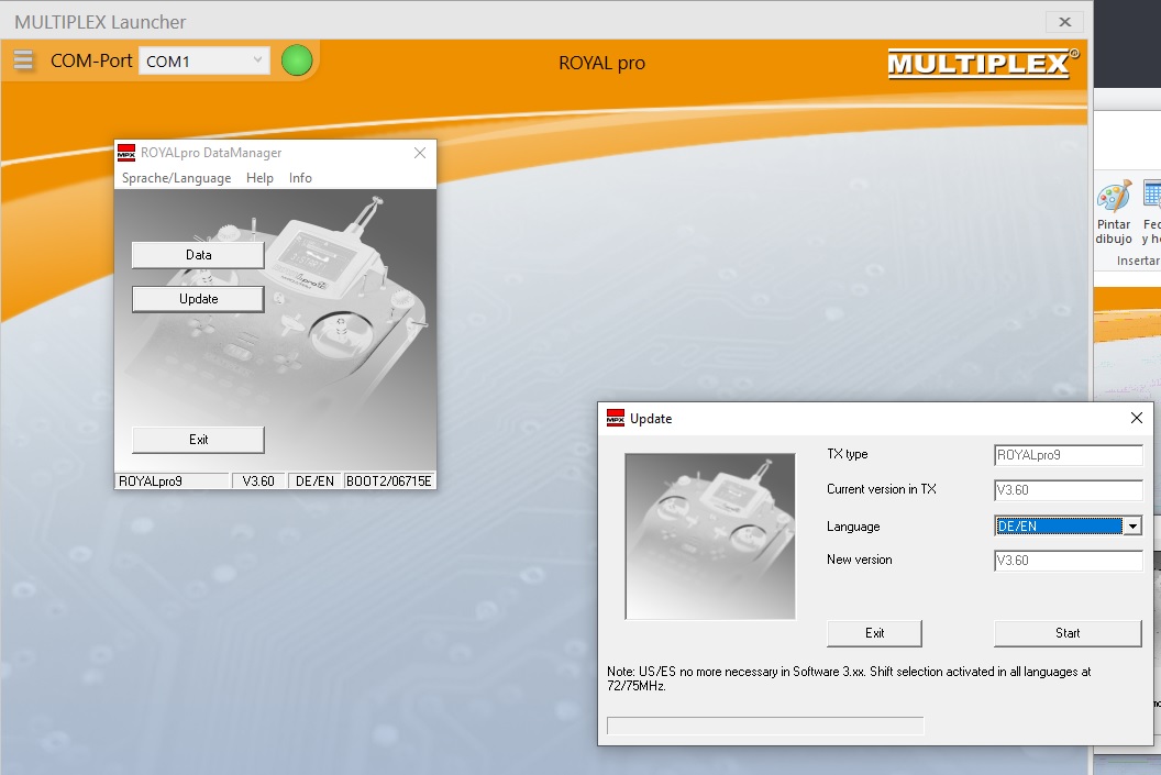

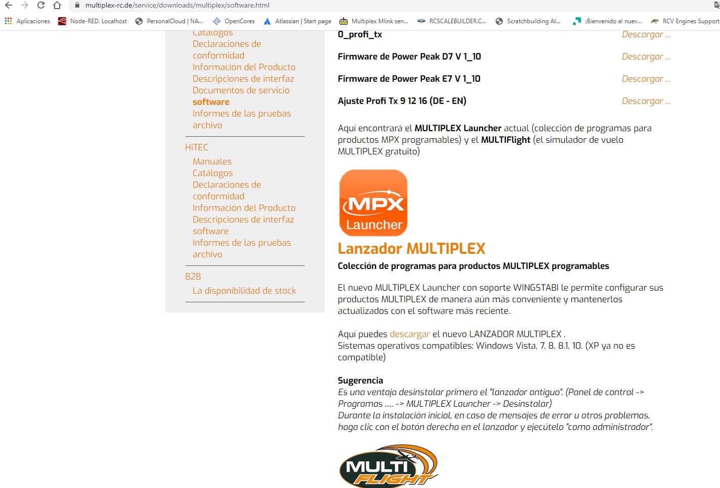

Lo primero, accederemos ala página de Multiplex:
https://www.multiplex-rc.de/service/dow ... tware.html
y descargaremos la aplicación "Lanzador Multiplex":

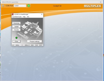

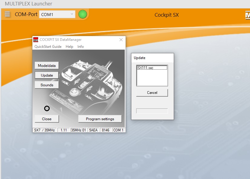

La instalaremos y la ejecutamos, con la emisora conectada con el cable al USB del ordenador y encendida:
Pulsando "Update":
Seleccionando el mas avanzado de la lista que nos propone la aplicación, pulsamos "Go" y se realiza la actualización
Durante el proceso, veremos que en la pantalla de la emisora aparece:
PC-CONN

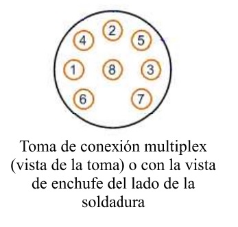

cuyas conexiones son:
Tenemos:
- 1. Positivo del cable de carga.
- 2. Positivo de alimentación de la emisora. Salida de tensión para módulos externos.
- 3. Masa o negativo de todas las alimentaciones y señales.
- 4. Salida de datos. También salida de señal en modo Profesor/alumno.
-5. Puesto a masa (3), desconecta el módulo RF interno de la emisora.
-6. No usado.
-7. Entrada de datos
-8. No usado.
Con esta información, se construye el cable de actualización conectando:
- el terminal RX del módulo o cable USB, a la patilla 2.
- el terminal TX del convertidor USB a la patilla 7 del conector DIN y
- la patilla GND del USB a la patilla 3 del conector DIN.

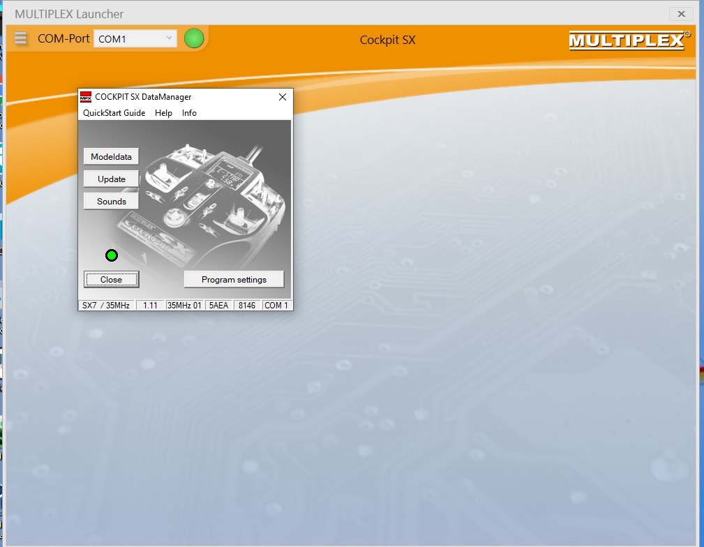

En el caso de la Royal Pro, el mismo programa detecta la emisora con el mismo cable descrito:
Se elige el idioma (Language) y aparecen las últimas versiones disponibles. Se elige la versión más alta y se pulsa "Start".
Ni que decir tiene que con el mismo programa, en lugar de pulsar "Update", pulsamos "Data" y accedemos a la configuración de la emisora, donde podemos hacer copia de seguridad de los modelos. ajustar algunos parámetros y cargar configuraciones de modelos guardados en el ordenador.

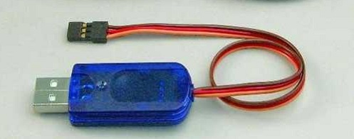

Para configurar sensores de telemetría y el Souffleur, se necesita un cable diferente, aunque también fácil de construir. Te pongo un enlace a una página web que lo explica mejor que yo:
https://wiki.rc-network.de/index.php/Mu ... SB-Adapter
Con ese cable o el original si lo tuvieras, referencia del fabricante: # 8 5150

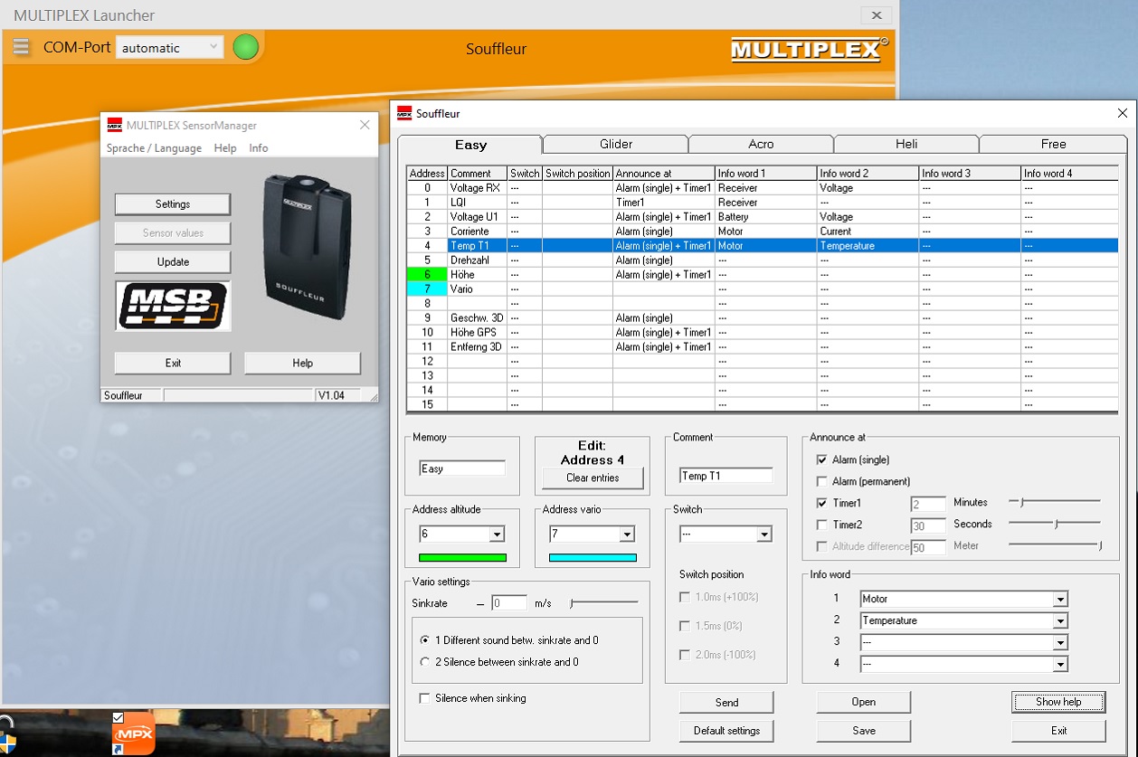

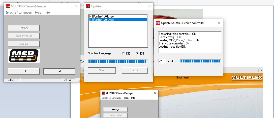

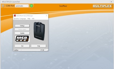

Conectas el sensor M-Link o el Soufleur y con el mismo software de gestión :
Aparecen los mismos comandos:
- Update, permite actualizar al último firmware del idioma disponible (solo EN y DE):

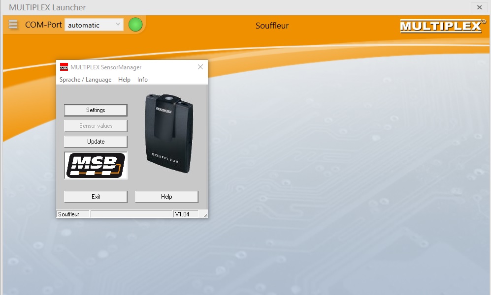

- Setting, para configurar los canales correspondientes a cada sensor:
Cada pestaña representa un tipo de modelo. Los ajuste más importantes:
-Se selecciona cada canal y podemos cambiar el nombre "Comment".
-Establecer cuando nos da la lectura: "Announce at".
-Y componer el mensaje que nos dicta: "Info Word". Podemos recibir la lectura del sensor tal cual o anteponer hasta cuatro palabras para identificar mejor el dato que nos dicta.
Cuando lo tenemos a nuestro gusto, pulsamos el botón "Send" para enviar la configuración al Souffleur o "Save" para guardar en un fichero y "Open" para cargar una configuración guardada en el PC.
