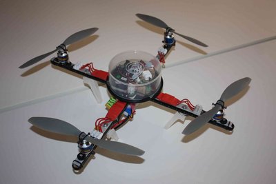

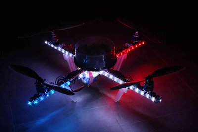

El de la foto es el modelo más pequeño que he contruido. Es un QuadX de 270 grs. de peso con modo autoestable. Con baterias de 1000 mAh 2s tiene una autonomía de 12 a 15 minutos. Es muy nervioso y sirve tanto para vuelo interior como exterior.

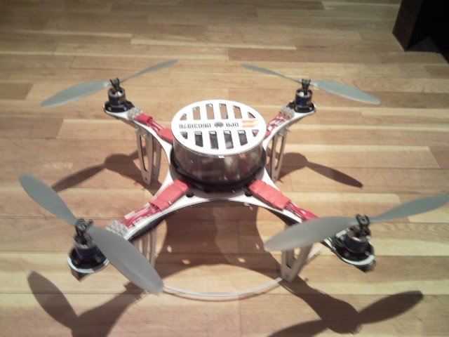

El segundo modelo es otro quadx de 1,5 Kg para vuelo exterior con grabación de video y FPV. Es muy estable y a la vez muy ágil.

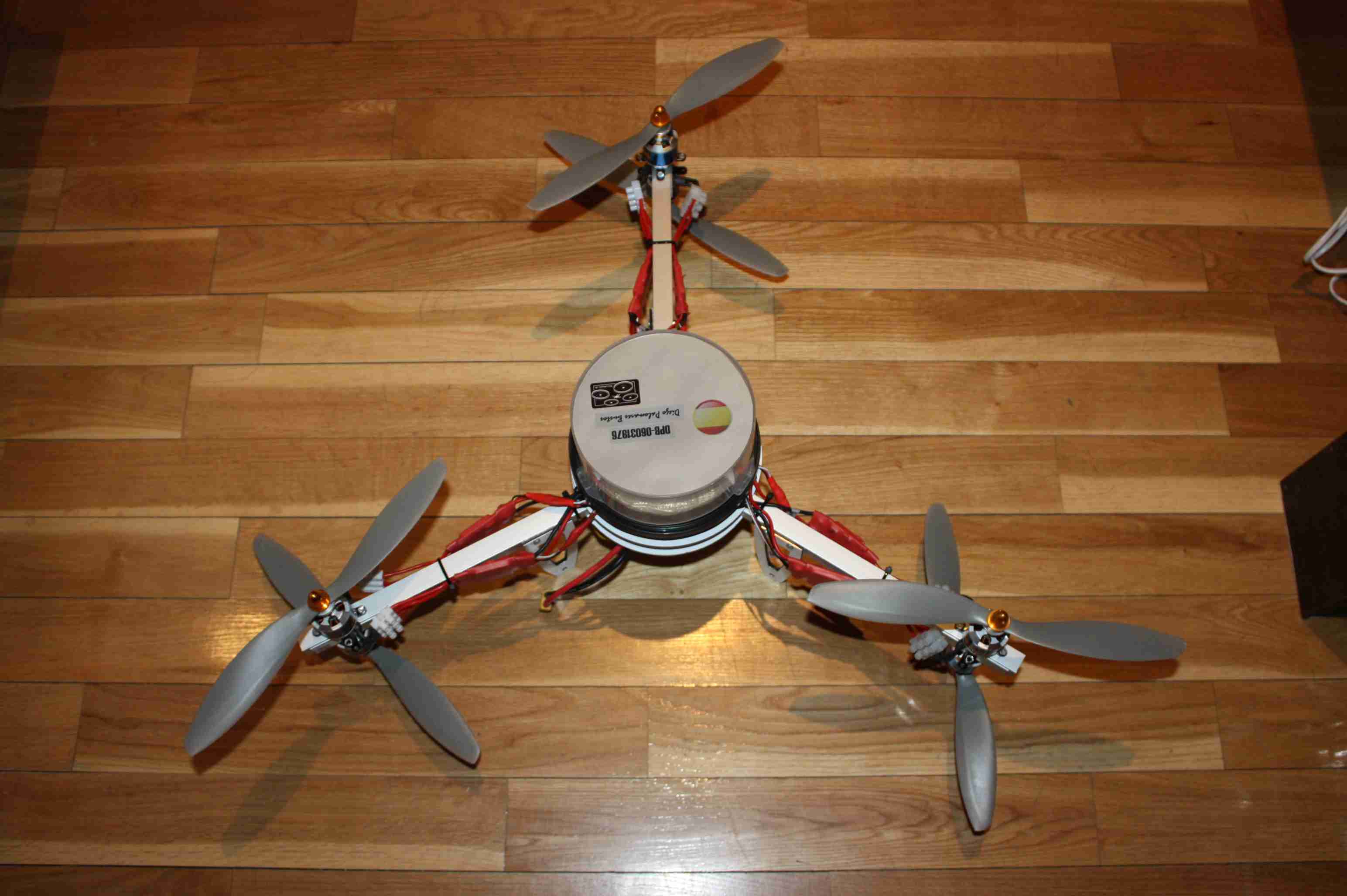

El tercer modelo es un Tri de 750 grs para vuelo acrobático (para el dia que aprenda a hacerlo).

El pequeñin es un QuadX con chasis hecho con plancha de fibra de carbono de 2 mm de grosor. En realidad son 2 tiras de 300x25x2,5mm unidas en x por una pequeña placa central de 70x70x1mm donde va montada la electrónica.
Características:
-El peso proyectado es de 260 gr. en orden de vuelo y el tamaño de los brazos es de 30 cm. de motor a motor.
-Inicialmente tenia previsto que volara con baterias 2S de 800 mAh (las del lama v4 o Uflys) pero las 1000 mAh a 30 C van mejor.
-El chasis y los brazos son de fibra de carbono. Para los brazos he usado 2mm de grueso y para el chasis central 1mm.
-Los motores son estos:
18-11 2000kv Micro Brushless Outrunner (10g)
-Variadores:
Hobbyking SS Series 8-10A ESC
-Hélices:
GWS EP Propeller (DD-6030 152x76mm) (6pcs/set)
Y esta es una foto de todo el material. Ese mogollón de cables y placas son la electrónica. Es este proyecto y con el fin de ahorra peso y espacio, he cableado pin a pin las distintas placas y los componentes los he dejado 'volando' entre los cables.
La verdad es que el resultado parece un poco chapuzilla pero una vez ensamblado el conjunto creo que va a quedar bastante bién. En ese manojo está el regulador de 3.3v que sin el el BMA020 se quema, las resistencias pullup y directos al Arduino van conectados todos los ESC y la emisora. Por debajo de los pines he soldado unos puentes para distribuir la alimentación y la masa (GND). Os dejo una ampliación de la electrónica.

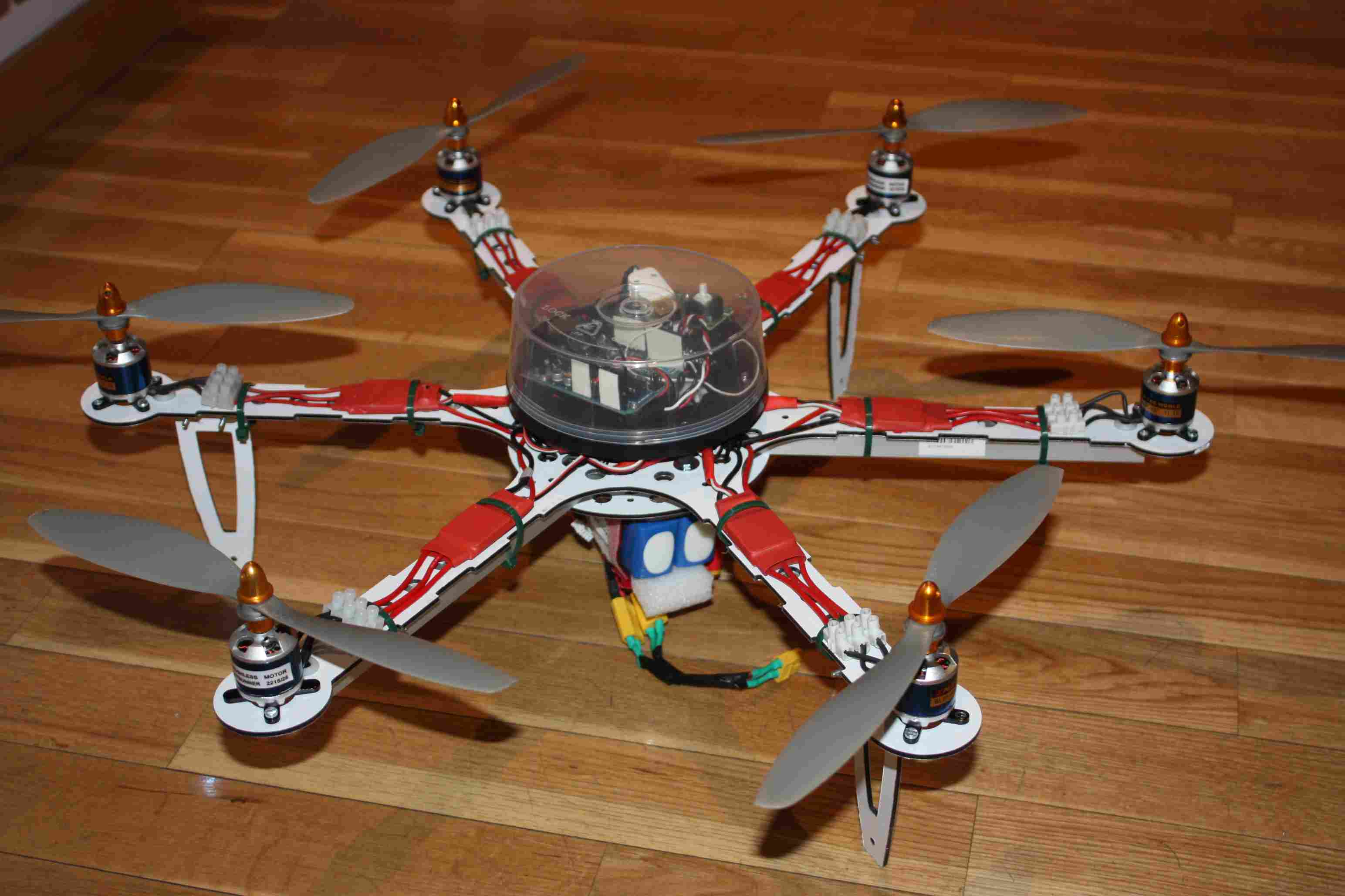

hasta la fecha he construido un quad en x y en + de 1100 gr con lipo 3s 2200 mah, un hexacopter 1550 gr con lipo y un y6 1400 gr con lipo, todavia no he hecho prueba de carga ni me ha dado tiempo a experimentar mucho mas, pero es una pasada, lo que si pediria ayuda a nuestro compañero mas experimentado seria para el ajuste del PID que es lo mas lioso, os ajunto unas fotos y videos,
