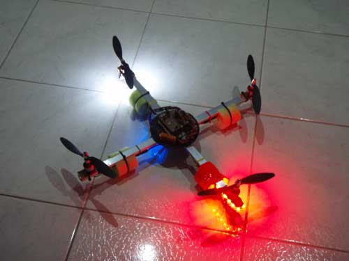

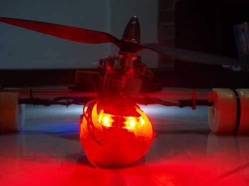

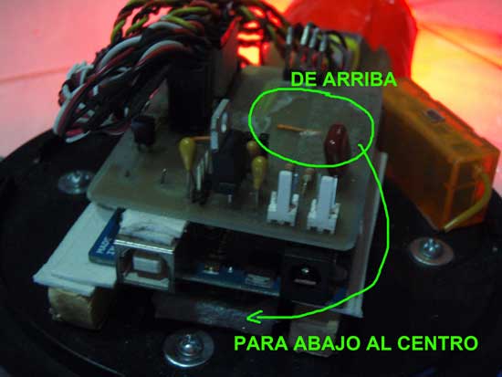

Hola ando super contento, gracias a todos ustedes compañeros del foro lo he armado y quedo de lujo prácticamente lo conecte y puf se quedo como si lo tuviese amarrado de un hilo jejeje el miercoles voy volarlo y grabare unos videos por el momento adjunto fotos. :)
PD. no se si ya habían notado que mientras mas "centrados" en todos los ejes estén el wiimotion y el nunchuk mas fácil es configurarlo?
Un poco crudo pero tiene 2 horas de armado jejeje
Inclinacion de los motores
Traslado de los sensores

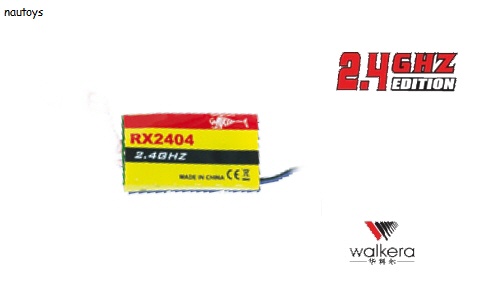

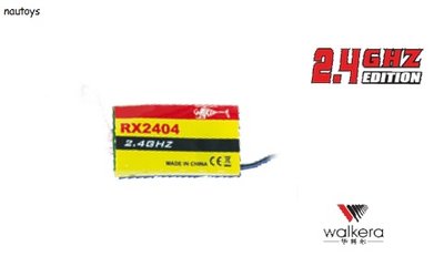

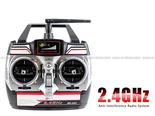

A ver,una pregunta de pelón,Que receptor podria usar para una emisora walkera,es que el que me trae el heli es un receptor pero con gyro y demas,creo.Es q me gustaria usar esta emisora para este proyecto.sl2
Por josefer3d
#1039402
depakinem escribió:A ver,una pregunta de pelón,Que receptor podria usar para una emisora walkera,es que el que me trae el heli es un receptor pero con gyro y demas,creo.Es q me gustaria usar esta emisora para este proyecto.sl2
Hola, claro que puedes utilizar un receptor walkera depende del modelo lo pasas de modo Heli a Plane o Acro y listo. Depende del modelo del Transmisor analogo o digital seria el cambio.
Por fret
#1039515
Di que modelo de emisora es,así sera mas fácil ayudarte.

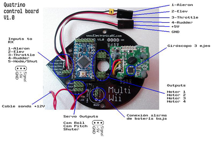

Para todo el que no quiera quemarse mucho con el soldador ya ha salido al mercado la imu basada en código multiwii, diseñada para el que desee montarse su quad + o X, hexa + o X, tri, Y6, ala volante, etc.
Con un agujero en el centro para pasar los cables de servo, conector de estabilización para montura de cámara (sólo opción acelerómetros), salida para disparo de cámara temporizado, avisador de batería baja, diseño de gota indicando la parte frontal.
Viene con el código multiwii precargado a elección.
Para más info visitar la página de electrónica Rc.
