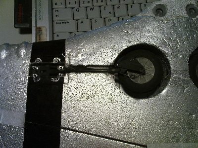

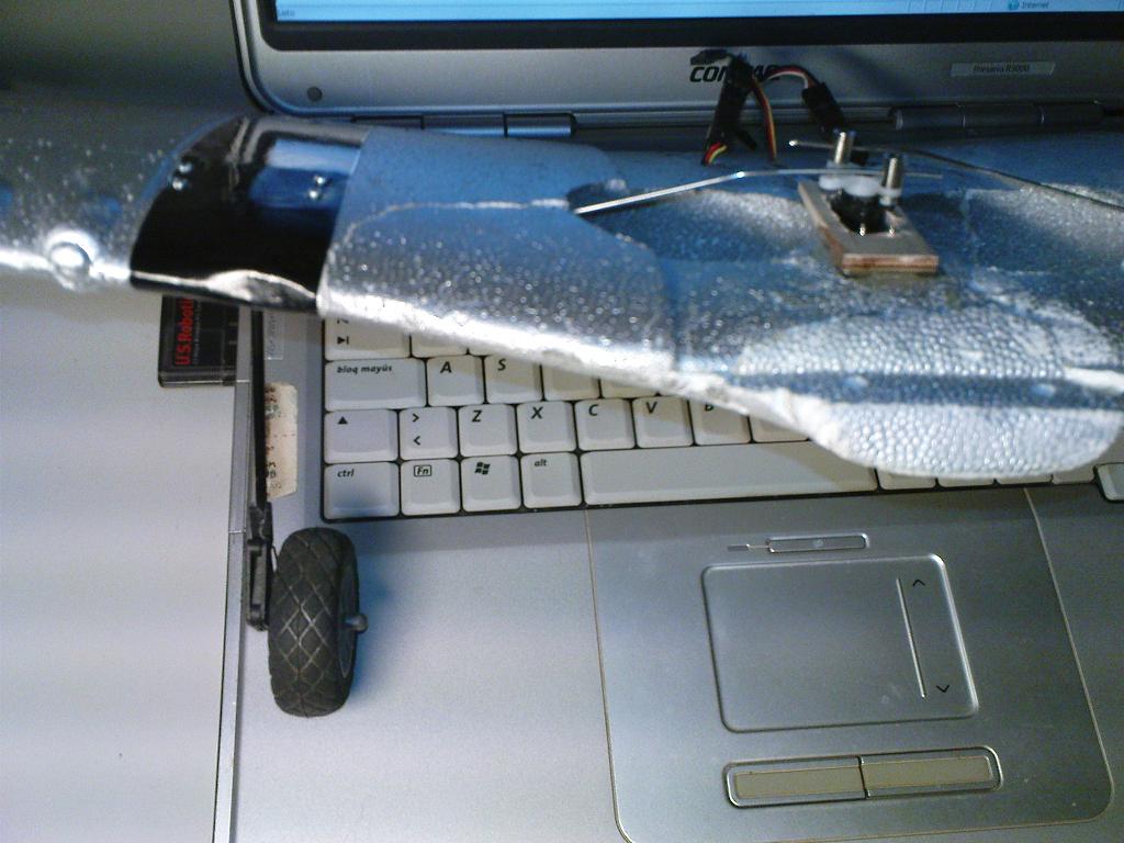

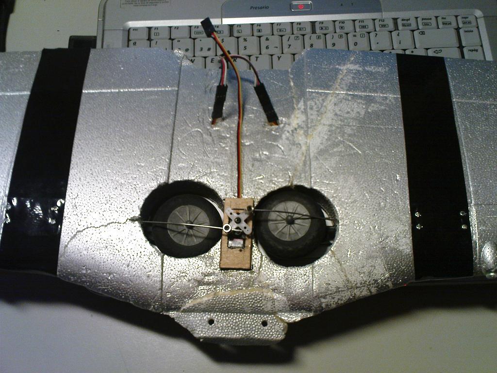

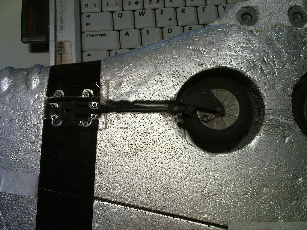

Por Guille2D
#689201
Evidentemente, con la cantidad de material que le quitas, queda algo más débil, pero en vuelo no flexa ni nada. Ahora, si te la pegas, ya sabes por donde se romperá. Fíjate en las fotos que el mío ya está pegado. Novato que es uno.
Menos mal que la cola de impacto hace maravillas en este corchito.

Por Guille2D
#690425
Ahora mismo lo estoy volando con el motor original. Da para un vuelo decente, sin muchas filigranas y no muy rápido. No te recomiendo cambiarlo de momento. Como ya te comenté, lo he provado con un axi más grande y de más revoluciones. Con éste motor tuve que poner una hélice bipala de 9x4,5 ya que la cuatripala daba unos consumos brutales.
Desde luego el avión cambió radicalmente. Trepadas en vertical.
El inconveniente es que pesa bastante más que el original y me tuve que hacer una bancada especial.
También he probado una batería de 2200 mAh. Volar, vuela y va como un tiro con el peso añadido. Menos sensible al viento y traza mejor. Peeero mucho peso añadido. Hay que aterrizar con bastante velocidad, si no, cae como una piedra.
Respecto al centro de gravedad, cuanto más adelantado, mejor vuela. Peeero más problemas en el suelo. Se va de morros a la más mínima. Hay que procurar doblar el tren de aterrizaje lo máximo que se pueda hacia adelante (sin romperlo).
En resumen: No cambies el motor hasta que lo tengas muy controlado. Si lo cambias, busca uno que pese lo mismo. Ten en cuenta que seguramente tendrás que cambiar la hélice. Mide el consumo.
Las baterías que uso son de 1500 mAh. Caben justas en su hueco.
