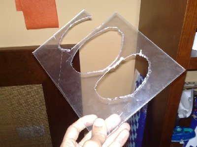

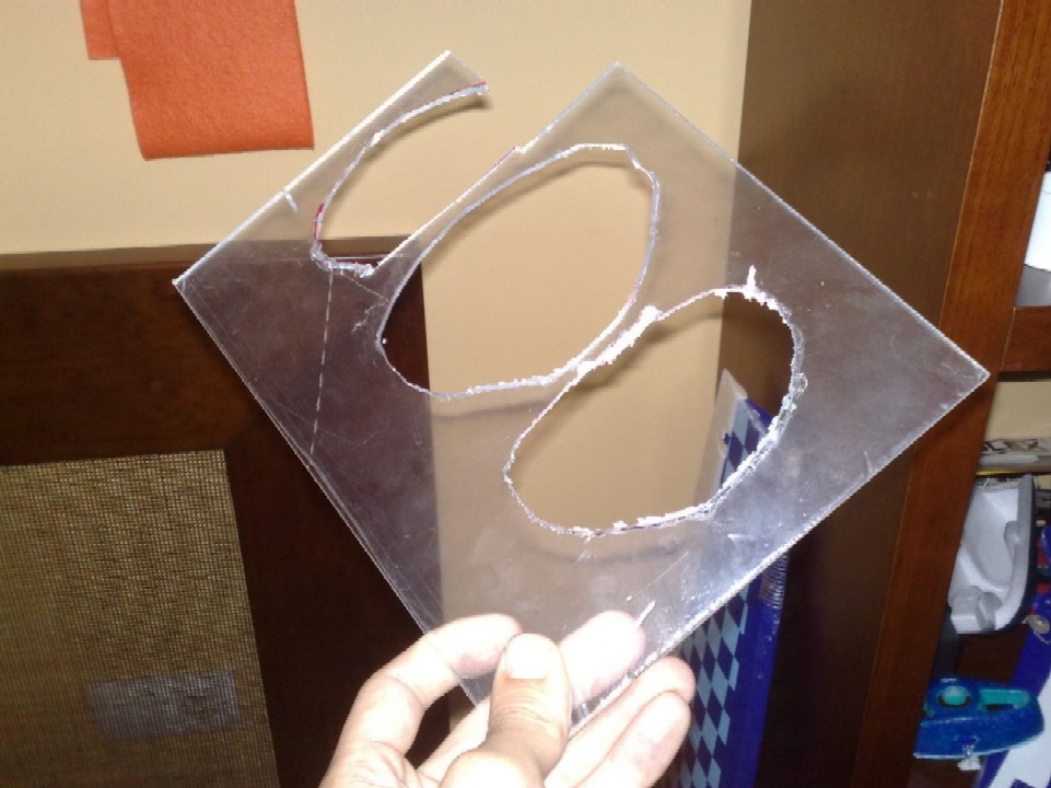

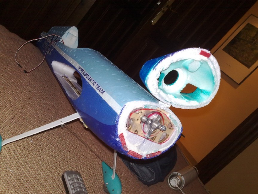

Bueno como ya os dije estrellé el avion por culpa del variador. rompí bancada,parallamas,eje motor y el variador que habia muerto en vuelo.
Ahora llevará un turnigy de 1100kv 35/36 con una 11/5 o una 11/6 para un variador de 30A.
Como no quiero comprar mas ejes, he ideado la forma de meterle el motor turnigy sin que use el eje del motor que atraviesa todo el motor,sino otro que se ancla al fuselaje del motor, que es mil veces mas resistente.
Para ello he tenido que construir con metraquilato una bancada que iría apoyada en el parallamas original y que hiciera presión con otra pieza de metraquilato. El resultado es una bancada mucho mas resistente (la maderita original es una mierda) y la posibilidad de montra un motor de forma inversa,con las ventajas que tiene de no doblar el eje,y en tal caso una mucho mas facil reparación.
Os dejo fotos para que veais el trabajo, a falta de perfilar el metraquilato y pintar el avión, que intentaré hacerlo simil a los de red bull-
El unico inconveniente que he visto es que el precioso cubre eje delantero de la hélice no me sirve.

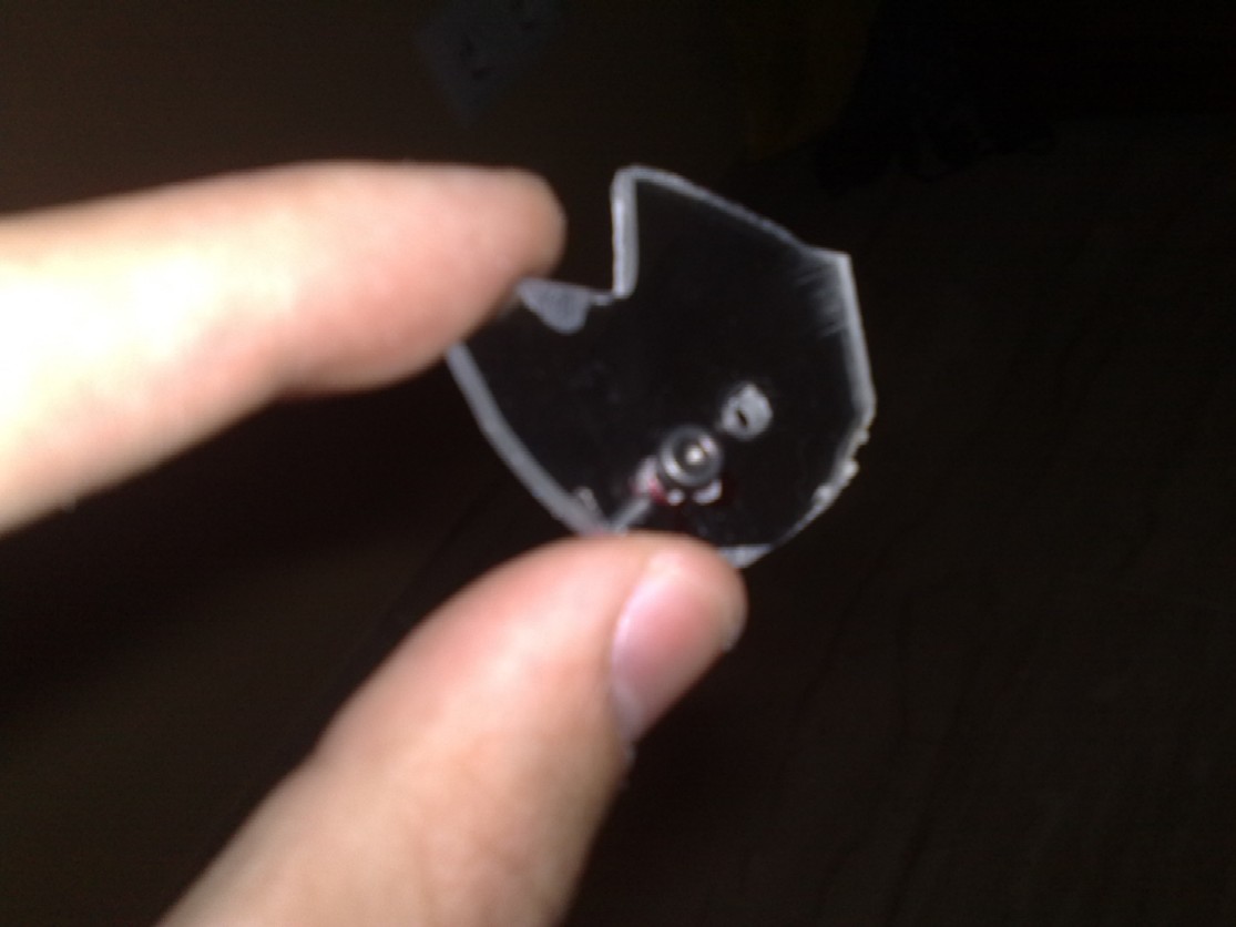

Ante las dudas aqui está el tito chema
como queda la placa de metraquilato después de cortarla...trabajazo que cuesta¡¡¡

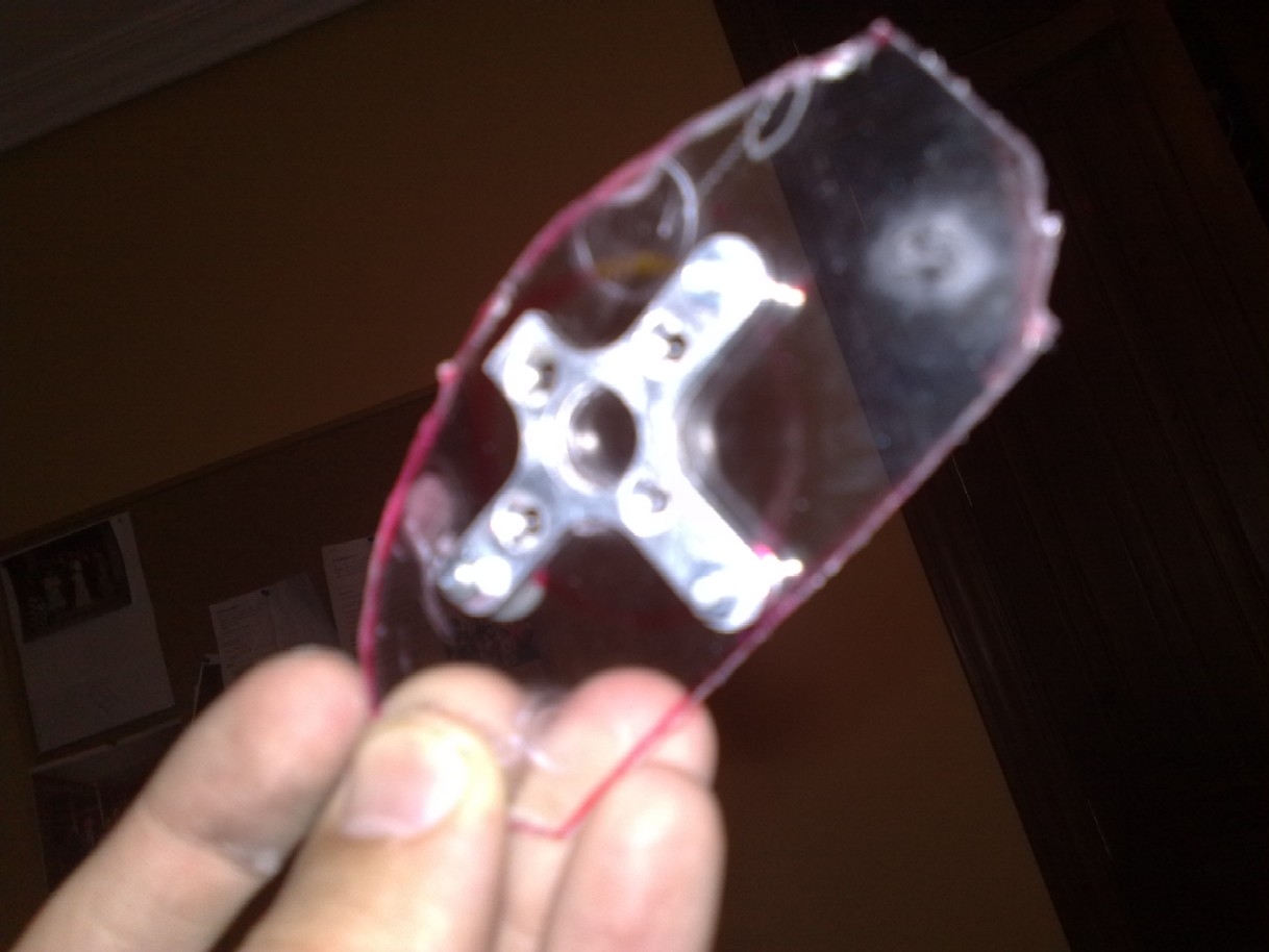

pieza donde irá el soporte motor

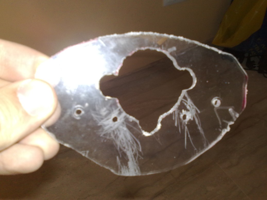

2ª pieza donde se atornillará la pieza anterior y hará apoyo entre el parallamas de madera y el trozo de corcho que hay debajo de este.
esta piececilla (hay dos iguales)serán las que harán presión en la parte de atrás del parallamas contra la parte de adelante, de manera que forme una especie de bocadillo donde la mortadela es el parallamas de madera y el pan,metraquilato.

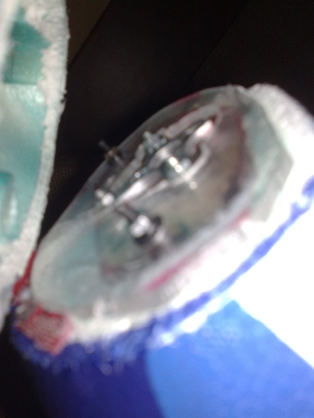

asi queda el conjunto visto desde delante. muy,muy robusto
como tube que rajar el morro, idee una forma de abrir el compartimento del motor sin rajar mas, a modo de "maletero". Arriba lleva una bisagra de los que se utilizan en los alerones y abajo lleva unos belcros.Facil acceso al motor

bueno,mi chapucilla no ha salido bien.la vibraciones del motor han astillado el metraquilato y el resultado es que en pleno despegue el avion se ha quedado donde estaba y el motor ha salido como un tiro a 20 metros,suerte que no ha arrancado los cables......probaré con un placa de vinilo de estas que venden los chinos para cortar la comida.ya os contaré.

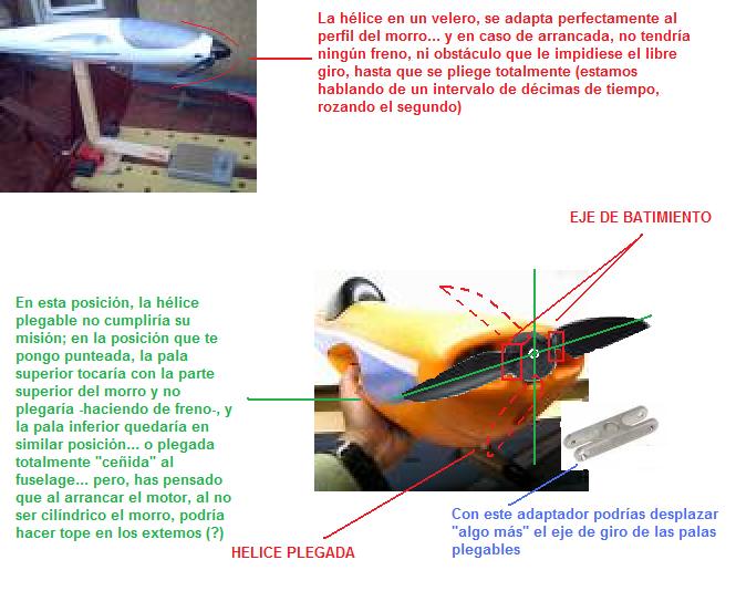

Hola, ¿que os parecería ponerle una hélice plegable para que cuando aterrice no me casque?, por supuesto le quitaría el tren y aterrizaría con la panza en el campo, pues no tengo una pista cerca de casa.
Por JONATAN
#855477
Con la hélice plegable no esperes un rendimiento óptimo... para veleros vale, pero para sacarle partido al MX2 :? no sé, no sé... :roll:
No obstante, ten en cuenta que la hélice en veleros, cuando se pliega, acompaña muy-mucho la aerodinámica del morro de éste, pero en el morro del MX -tipo EXTRA-, quizás sea un incoveniente: observa que el punto de giro en el velero es casi el eje longitudinal de éste, pero... poco iba a plegarse la hélice en el morro del MX...
A ver si ésto de ilustra más... :!:
