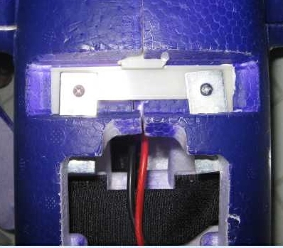

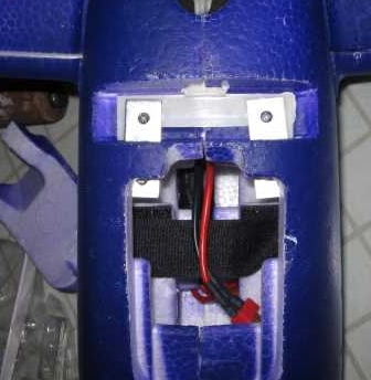

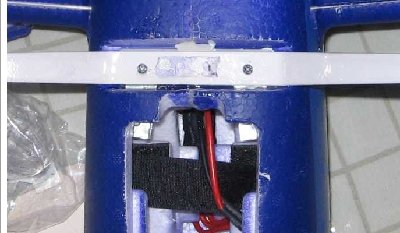

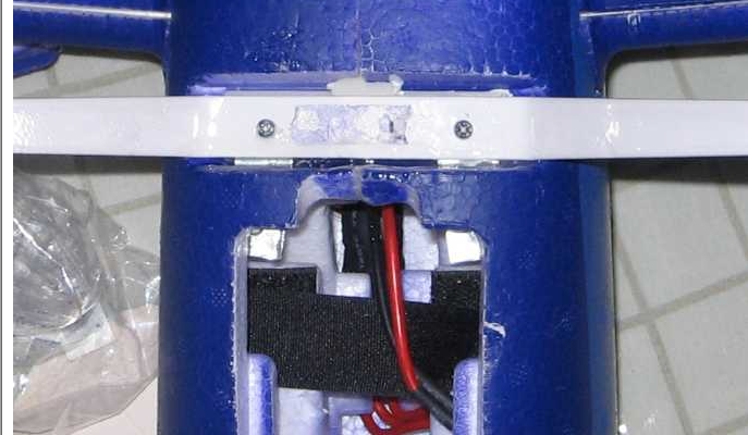

Esta es la modificacion de la que te hablo.
modificacion tren
modficacion2
modific

carlos1971 escribió:Esta es la modificacion de la que te hablo.
Gracias carlos por tu consejo, pero no me refiero al problema de los anclajes.
El problema lo tengo por la rigidez del tren en sí. Este se dobla a la mas mínima y eso que lo reforcé con unos largeros de naylon como recomendaban por aqui. Al aterrizar si hay una piedrecilla mas grande de lo normal, toca con los embellecedores y me dobla el tren.

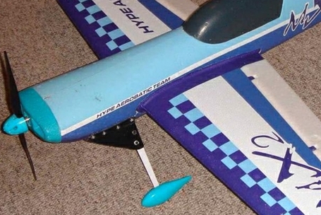

Pues si , Eoler....de la cirugía de corcho no te libras , pero si si eres un poco artista con un cutter quitas el corcho verde que impide acceder al motor , el variador viene soldado por lo que tienes que cortarlos cables poner los conectores banana y el nuevo variador , pero si esres limpio en el corte ni se nota,...hay alguno que como a esta parte tendras que acceder de vez en cuando le ha puesto velcro a modo de que se habra como un capó de un coche, pero la union no se si queda fina o no esteticamente digo...yo uso epoxi en 3 puntos y cuando tengo que acceder tiro de cutter y listo.
En EEUU se las gastan mas brutos con lo del tren fijaros en la solucion de este colega americano.
tren

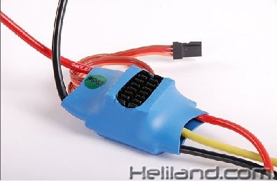

Hola Eoler , el variador de 50 amp ese que tienes es un cañon , sitio tienes de sobra , eL mio es de max 45 amp y tambien es aparatoso pero lo he podido acoplar bien , yo el motor no lo cambiaba aun , pruebalo el que trae con tu variador de 50 amp y lo vas a flipar te lo aseguro y si tienes una baeria de 30c de descarga ya te quedas muerto....si quieres velocidad cambia la helice a 12/8 de apc es un tiro pero el motor se calienta un pelin es normal teniendo en cuenta como lo estas EMPEPINANDO ....
Yo tengo solo recortado los mandos con low rates en una emisora spectrum dx5e con recorridos hasta el 70%. El variador lo tengo programado al maximo de respuesta dura tiene 3 opciones slow, medium y a tope .
Con ese variador tuyo, no te hace falta subir casi nada el recorrido del trim acelerador de la emisora porque yo lo tengo al minimo ademas que no arranca si no está al mínimo.
Y recuerda que este avion es muy flotón y tienes que hacer las aproximaciones a pista con un poco de velocidad al tocar el suelo y obligandolo a bajar continuamente ya lo verás mi pista es de casi 100 metros y se la recorre flotando si no lo obligo a tocar suelo a alguno tb le ha pasado.
variadorL40 ACRO TOWERPRO DE HOBBYCIY
