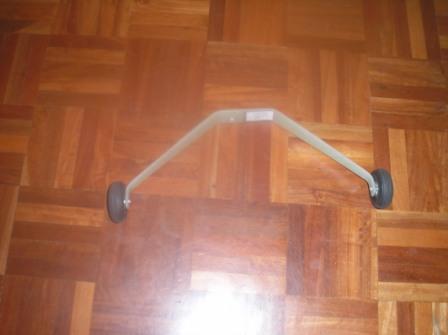

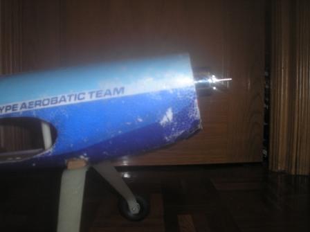

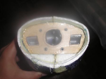

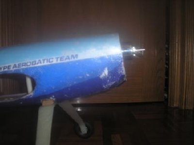

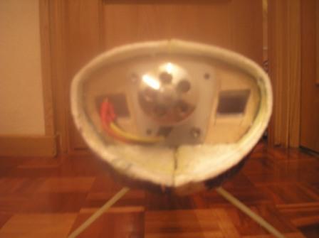

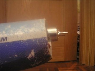

Hola de nuevo a todos.
Por fin he podido acabar de reparar mi MX-2.
Las ganas que tengo de estre....volarlo otra vez arto estoy de la minimag, quiero volar otra cosaaaaaa...

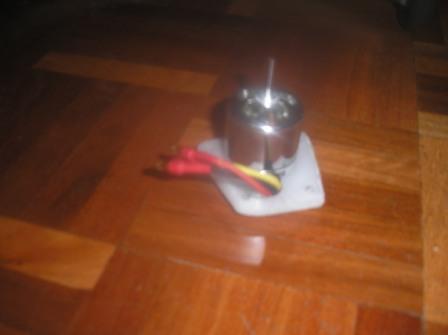

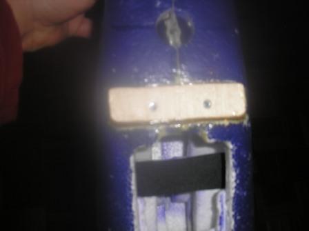

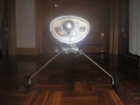

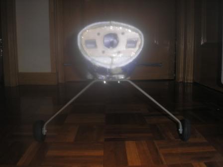

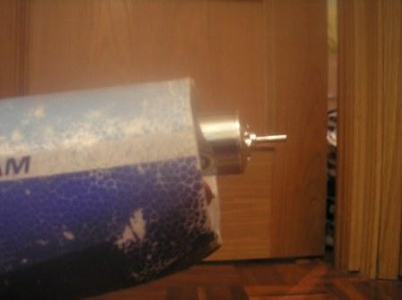

Bueno aqui os dejo unas fotitos del arreglo a ver que os parecen (perdonar la calidad de las fotos que no es buena)
Nuevo tren en fibra de vidrio espero aver puesto bien las ruedas y que no se valla para un lado
Soporte del nuevo tren
Nueva parallamas para el motor
Tren en su sitio
Motor original modificado
Sujeccion del motor a su nueva bancada
Tren y motor colocado
Detalle bancada y motor
Vista lateral del motor
Detalle de la incidencia abajo

fantástico trabajo, solo te falta ultimar detalles estéticos.espero que lo disfrutes.
Consejo; al poner el morro,no lo pegues,usa belcro o algo con lo que regularmente puedas comprobar los tornillos,que se aflojan con ese material. un saludo.
