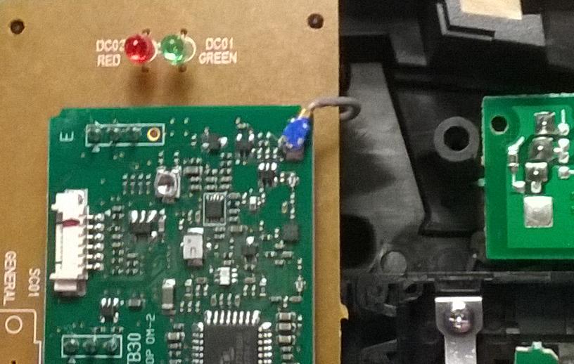

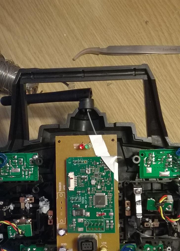

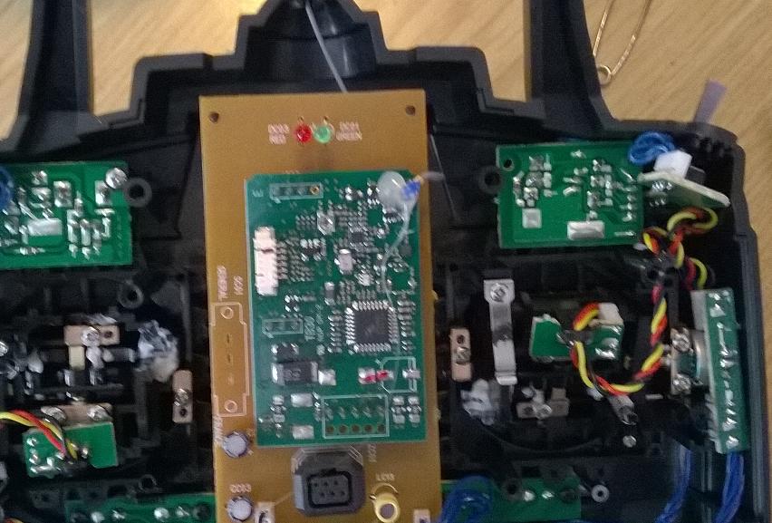

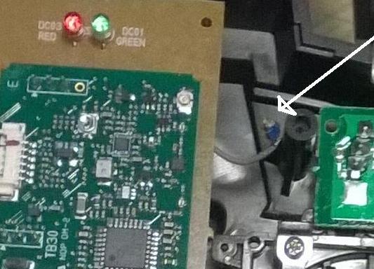

SOLUCIONADO MARCO SOLUCIONADO , es que no he podido resistir la tentación, he puesto precinto a la punta del destornillador, y los tornillos intactos, por si el SAT, bueno, pues que me encuentro, si es que no podia estar muy lejos, ni mas ni menos, se habia soltado la antena tio, lo he flipado pero bueno, mejor así, esta mañana pruebo el velerito otra vez, y por la tarde a estrenar el gasofa.
:twisted: :twisted: :twisted: :twisted:
Le he puesto cinta por encima XQ haberlas hailas XDXDXDXD. :roll: :roll: :roll: :roll:

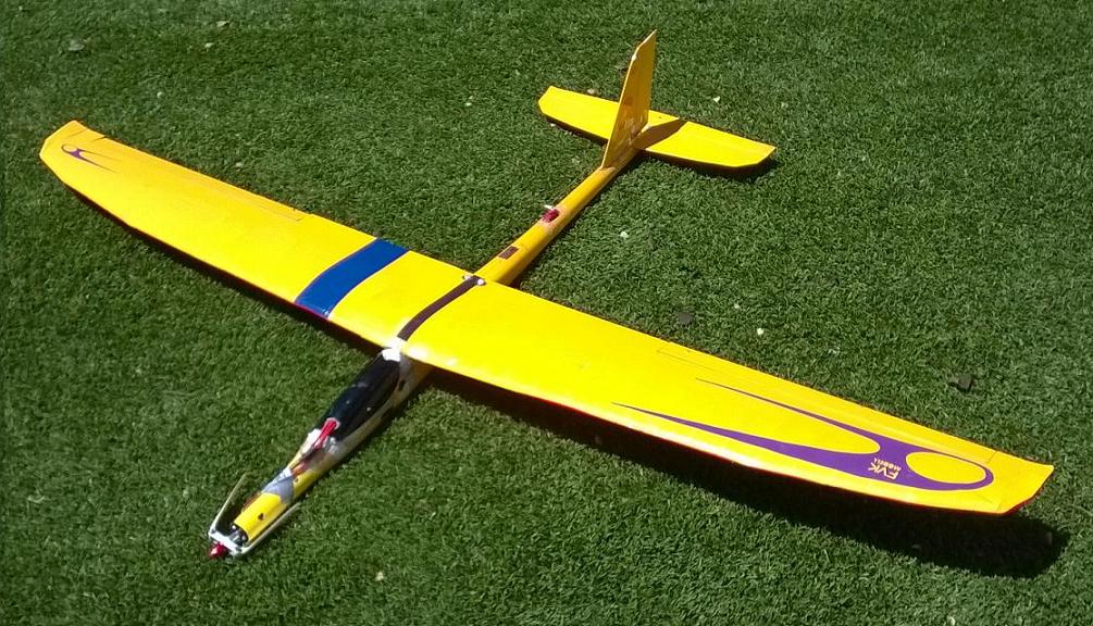

Y es que todo empezo el dia que estampe el MXS. :shock:
Voy a probar ahora mismito el velerito. :P
Y que poco pesa ahora XD, a ver quitandole la eneloop 6V, el Orange Rx, y cableado.

De puta madre, el velerito volado, y fenomenal , todo en órden XDXD.
Como del golpe el otro motor se me había quedado a 2 fases, ántes de arreglarlo, me he tenido que apañar con un motor mas pequeño, sin problemas. Un poco antiestético eso sí. Pero es que no quería añadir peso.
