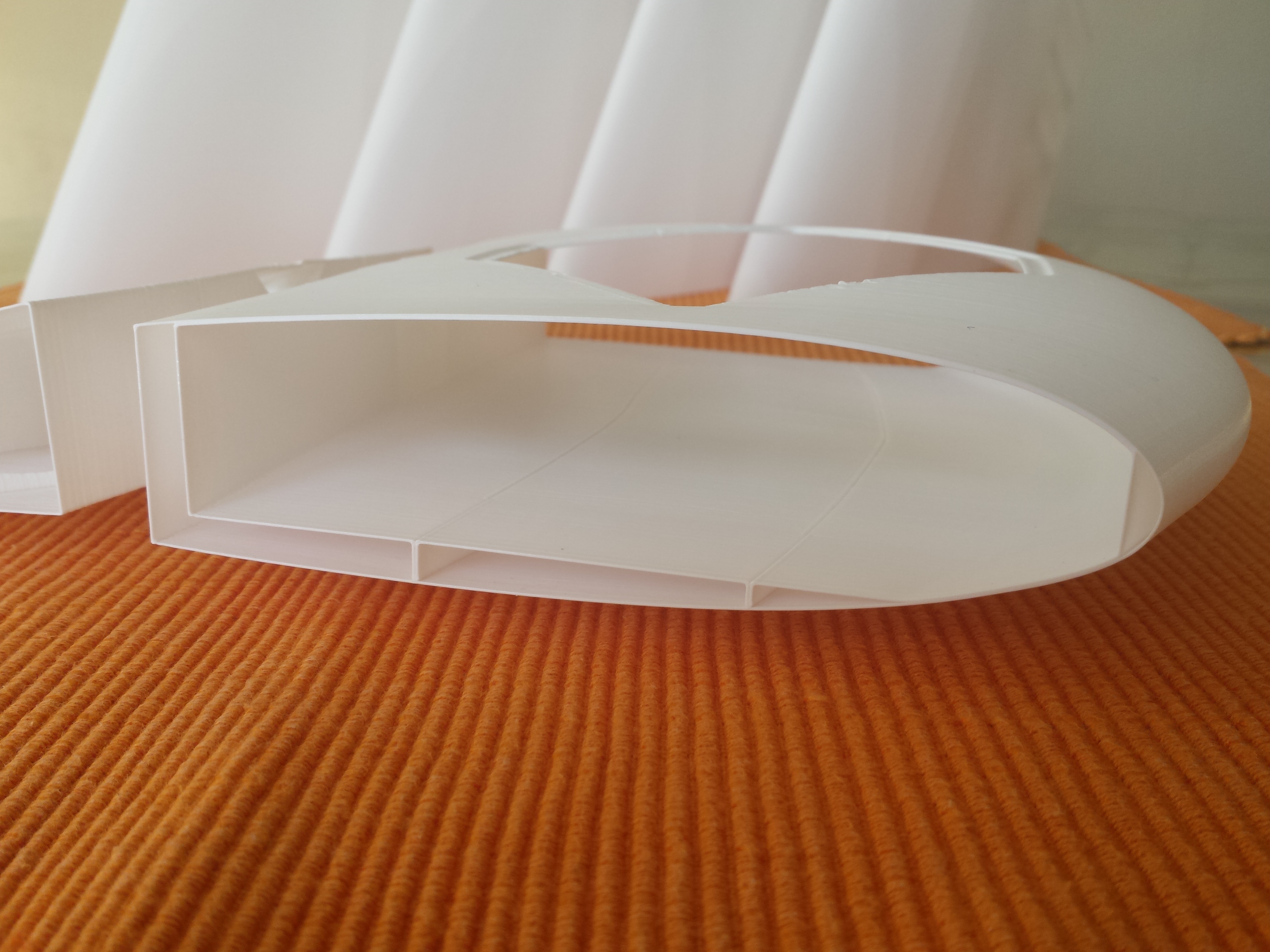

Ah , en el otro extremo, también hay 2 capas, eso si , he tenido que forzar algo separándolas , solo se fusionan en la zona superior e inferior del fuselaje unos 2 cms., bah no importa.
Pegado un listón , bien :)
Katraska, deberían estar fusionadas ámbas capas en todas partes, o como va el tema este :?:
Sin ver el archivo no puedo asegurarlo al 100%, pero entiendo que lo logico es que sea un lateral de 2 capas, sin "cámara de aire" entre ellas, por lo que deberían estar unidas. Lógicamente, estando separadas su rigidez va a ser menor.

Lo que yo intuía, bueno, para esos están los largueros.
Pegados los dos 8) tocan un par de varillas de 3mm en la zona inferior.

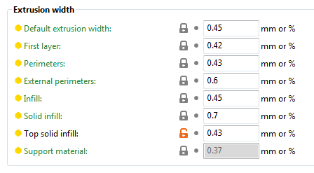

Hola, viendo el diseño, compruebo que es una pared con un espesor de 0.85mm. Bajo mi punto de vista, es un poco gruesa como para que dos pasadas de 0.4mm, separadas por 0.85mm entre sí puedan quedar unidas. Seguramente en LW-PLA serviría, porque expande y queda una capa de 0.5 o 0.6mm sin problemas, pero con PLA normal, lo veo lejos. De hecho, tomando el STL en cura, si le fuerzas a que no lo imprima en modo surface, verás que pone una tercera capa entre las dos externas.
Tal vez metiendo un poco mas de flow se podría apañar, aunque tampoco me parece buena solución.

El ancho de pared (wall thickness) es un parámetro que casi nadie toca, lo dejan a piñon fijo al ancho de boquilla. Y es muy versátil, tanto reducirlo para conseguir piezas más ligeras, o aumentarlo para conseguir esas fusiones correctas. Dejo ejemplo con un ancho de pared de 0.45, para que las dobles paredes queden perfectamente fusionadas.
Dependiendo además del slicer utilizado, existen otros tantos parámetros para regular este tipo de comportamiento. Imprimir en 3D no es darle al botón y esperar que acabe, una buena pieza y un buen acabado es fruto de una correcta planificación de impresión en el slicer.

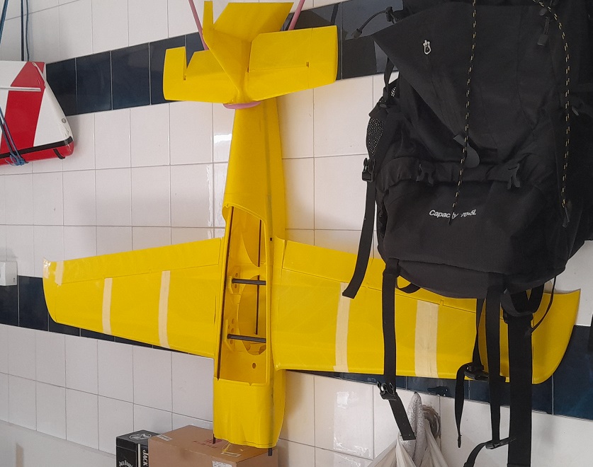

Ya queda meeeeeeeenos. :lol: 8) De peso, yo creo que ni bien ni mal, luego saco la carga alar y digo...
El ala esta bien resulta de origen, pero el fuselaje a mi juicio no, asi que las varillas de carbono son cosa mia, y alguna mas que va a caer, esto no lleva cuadernas señores, no es serio, hubiese reventado al 1er. cuchillo. :evil: :evil:

Esas varillas no pesan na hombre, :wink: la verdad, yo me quedo mas tranquilo volando con las varillas, y solo he hecho 4 picecillas de na sustituyendo a las originales, además el tren, como mis clubs tienen pista de hierba, no se lo voy a montar.
De todas formas, una vez experimentado, mi idea es clara, la impresora para cuadernas y costillas, el resto todo palitos, salvo, renacuajos, me flipa ese racer de eclipson y lo voy a pillar.
Bueno, creía que iba a pesar mas la verdad, lo que pasa que tambien, las recomendaciones y la gente se suelen pasar un poquillo con la capacidad de las baterias, y eso influye muy mucho como sabemos.

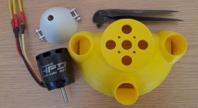

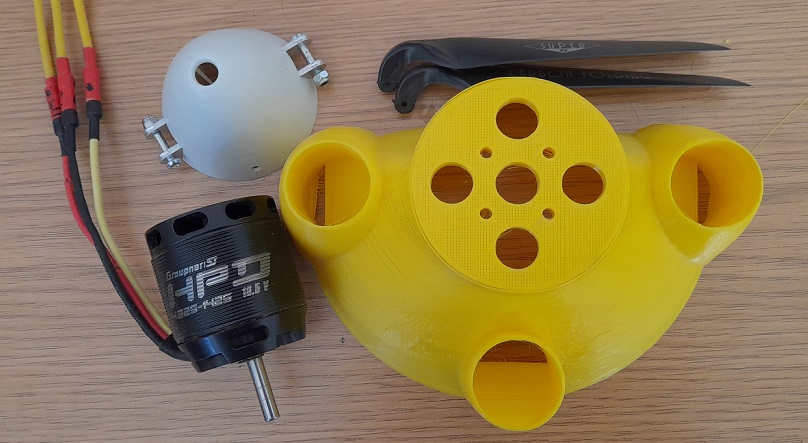

Como va ir sujeto el motor :?: este motor me encanta y es ideal, pero como no hay opción de sujetarlo con la típica bancada radial que es el modo construido de origen, pues va a ir sujeto de forma distinta, como en la gran mayoria de veleros. La pieza que hice tiene un grosor de 5mm, de sobra para garantizar una fuerte fijación.
Esa pieza delantera del fuselaje, de origen va fijada a la siguiente del fuse con 4 tornillos, en mi caso , además de, irá pegada, además si tuviera que quitar el motor, no me supondría ningún problema.
Ps. Como viene el conjunto de origen, con los 4 tornillos ya esta fenomenal.
