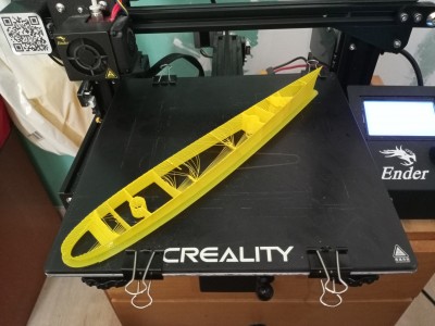

Bueno, contento, el PLA muy bien y las piezas van saliendo ídem, hasta lo hecho, yo lo veo todo bien, el perfil simétrico, aprox. un 13% en la raiz, va saliendo fenómeno; lo único, demasiado hueco entre las costillas esas oblicuas, en fin, esperaba mas costillas, pero bueno, será así lo correcto. Luis, las del velero están igual. :wink:
Última edición por Jose Luis28 el Sab, 26 Dic 2020 21:44, editado 1 vez en total.
Por Luis Gil
#1411403
No es mucho hueco, ya lo verás. Tiene buena pinta tu impresión.

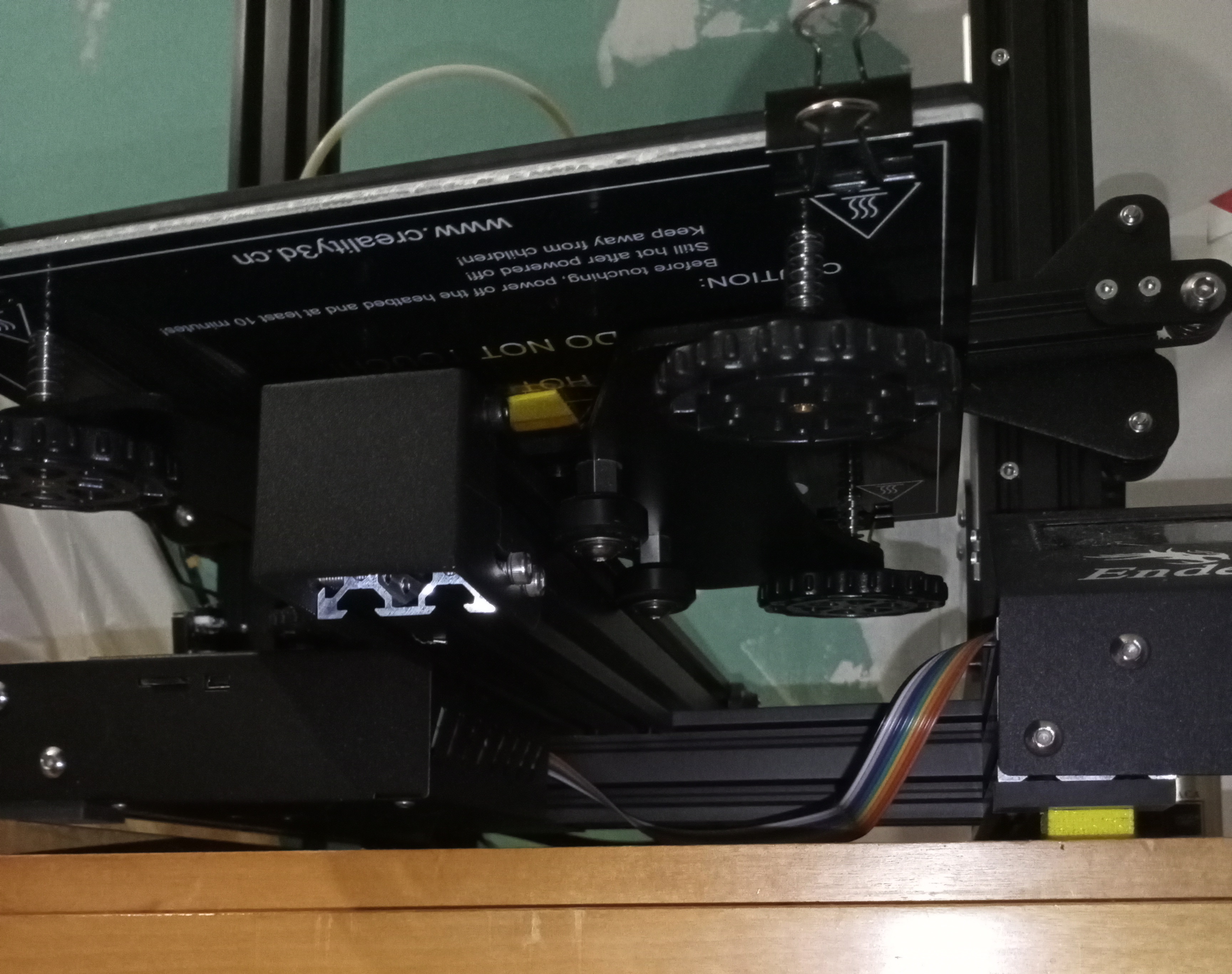

#1416364

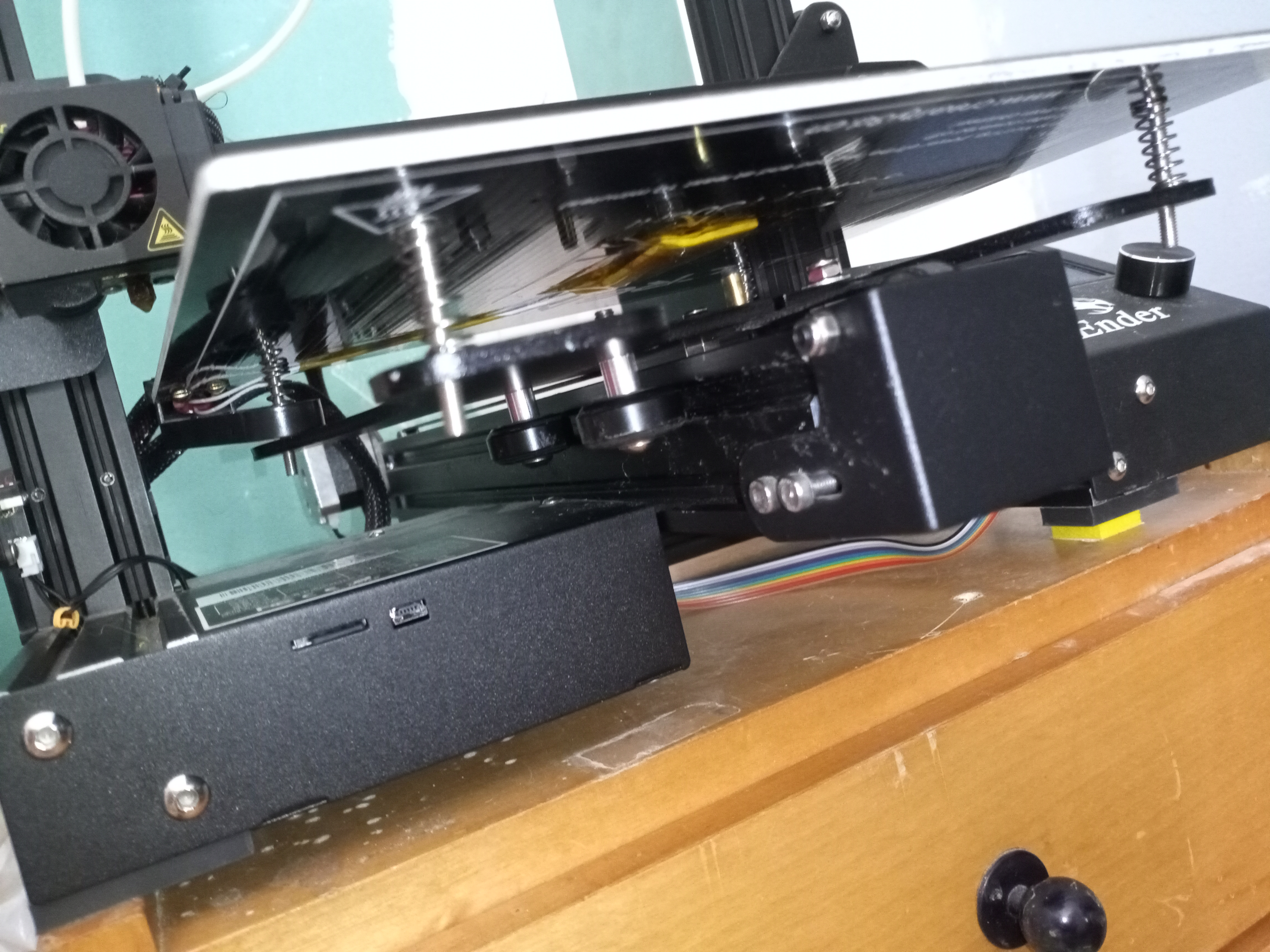

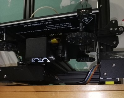

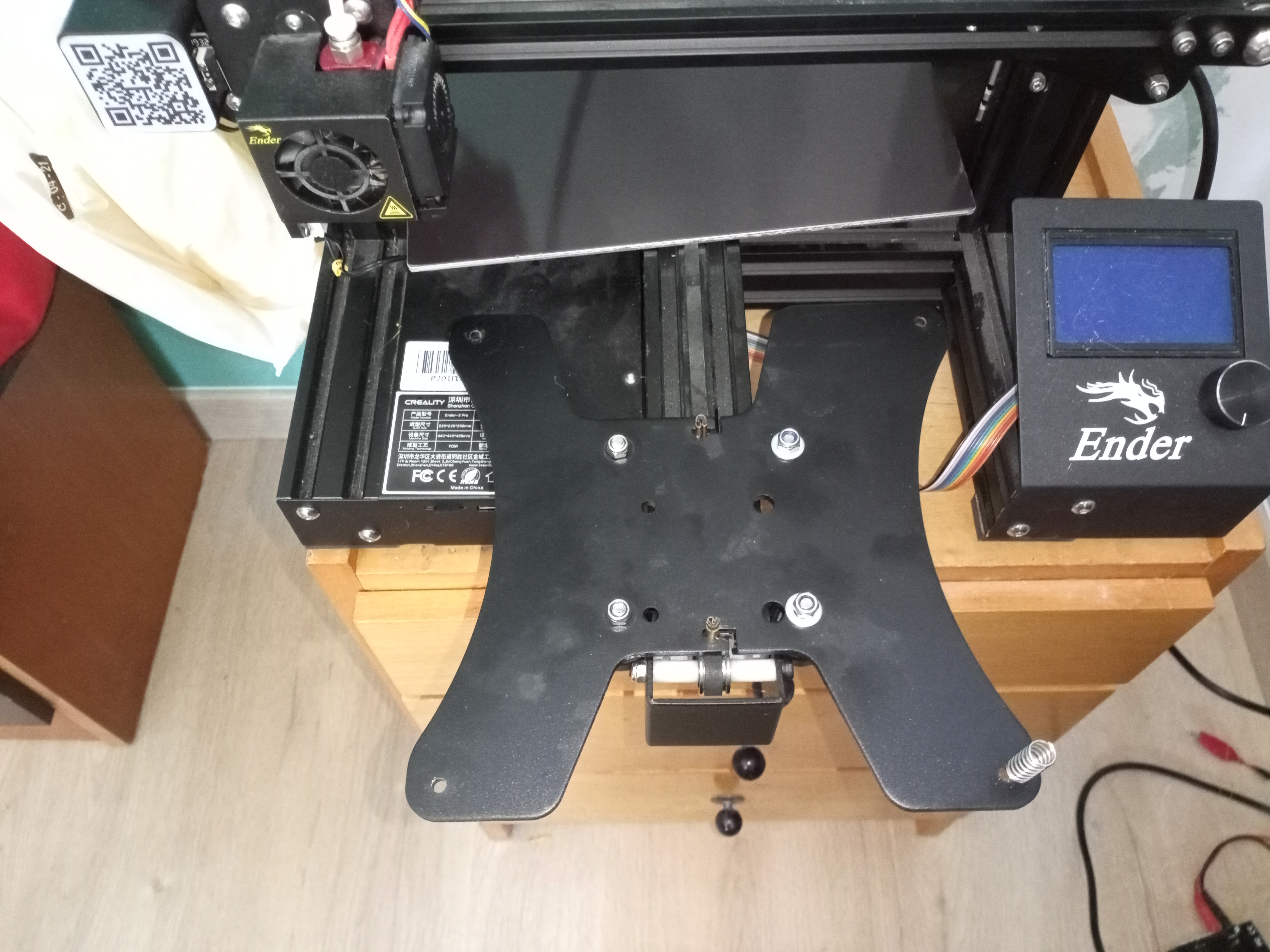

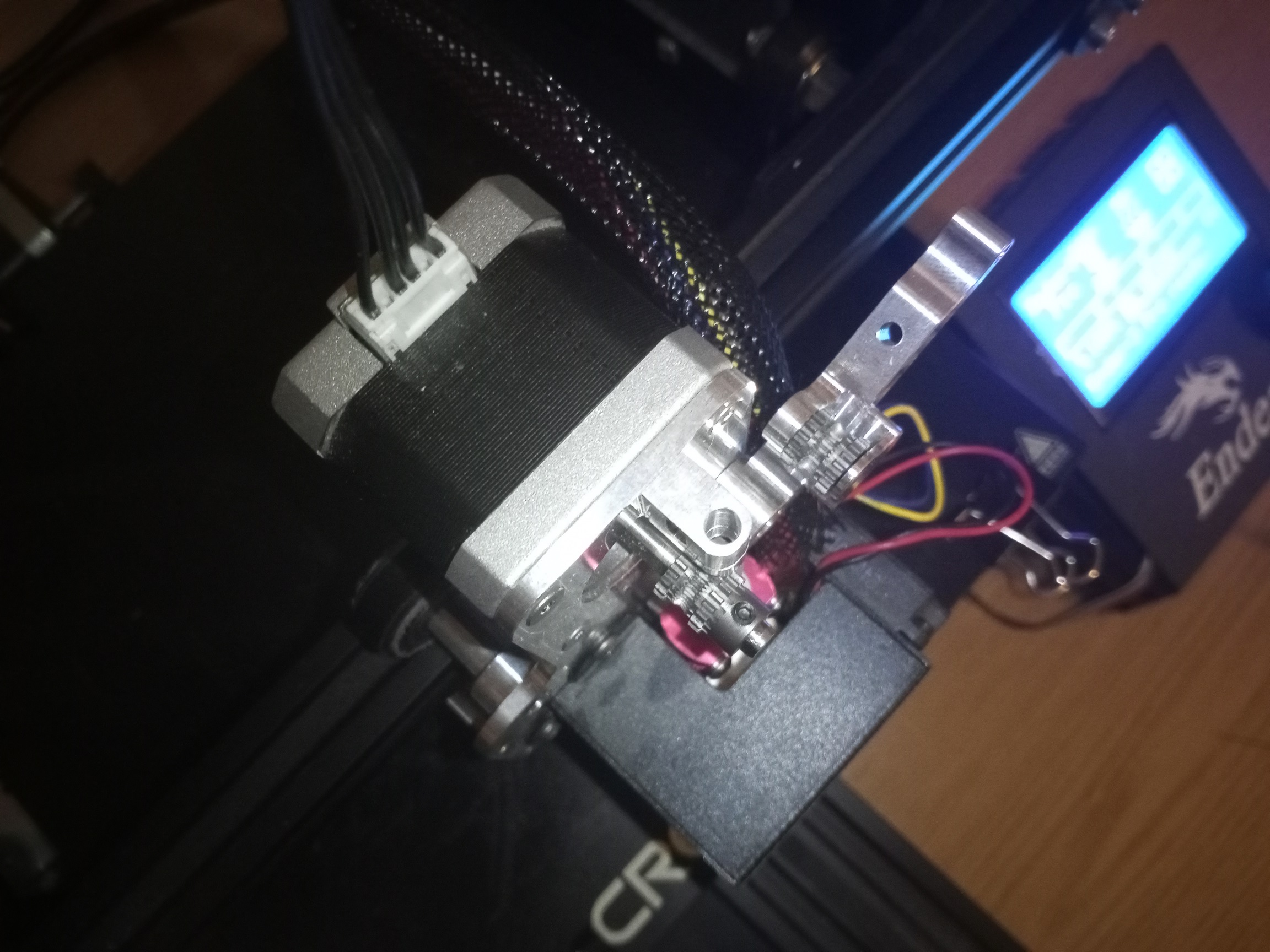

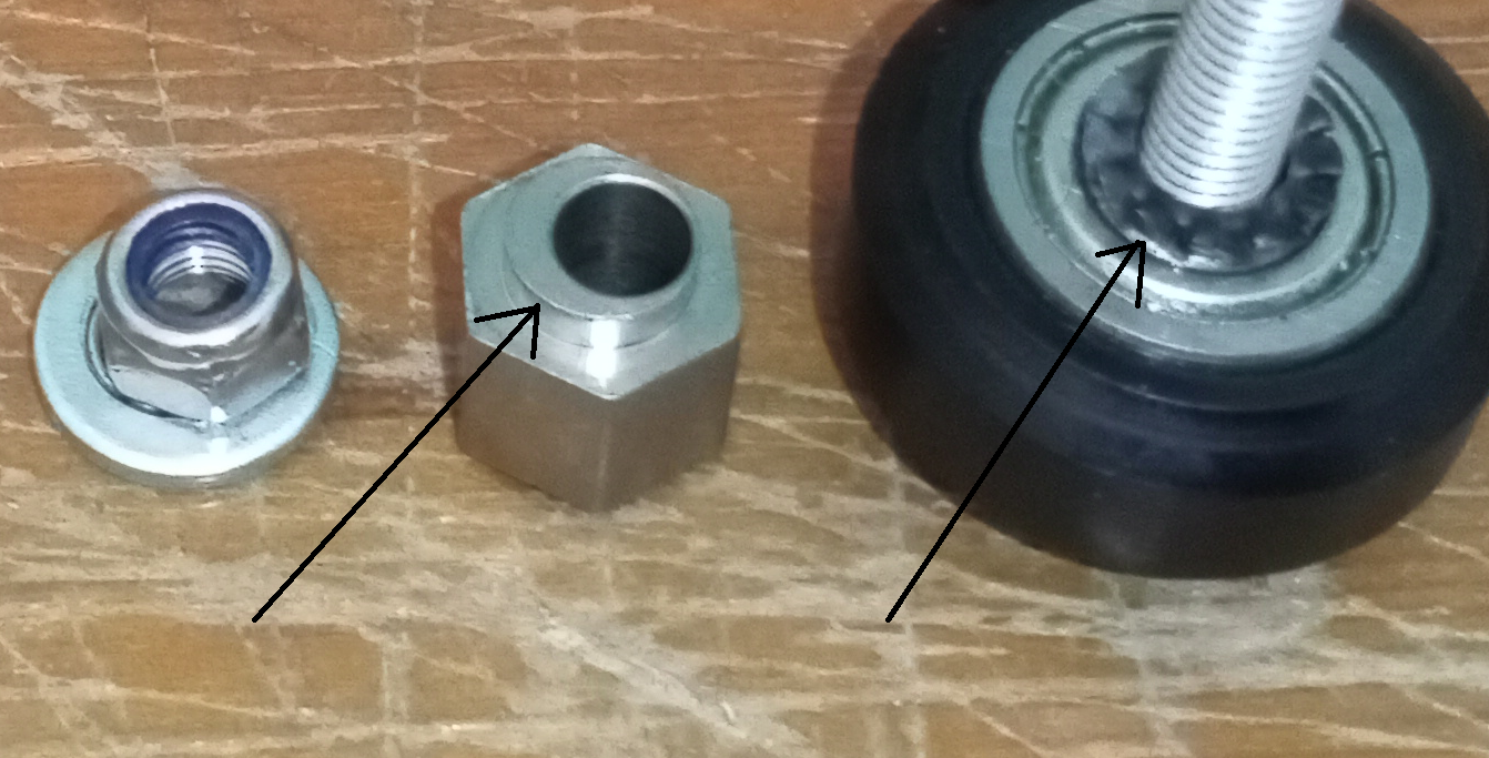

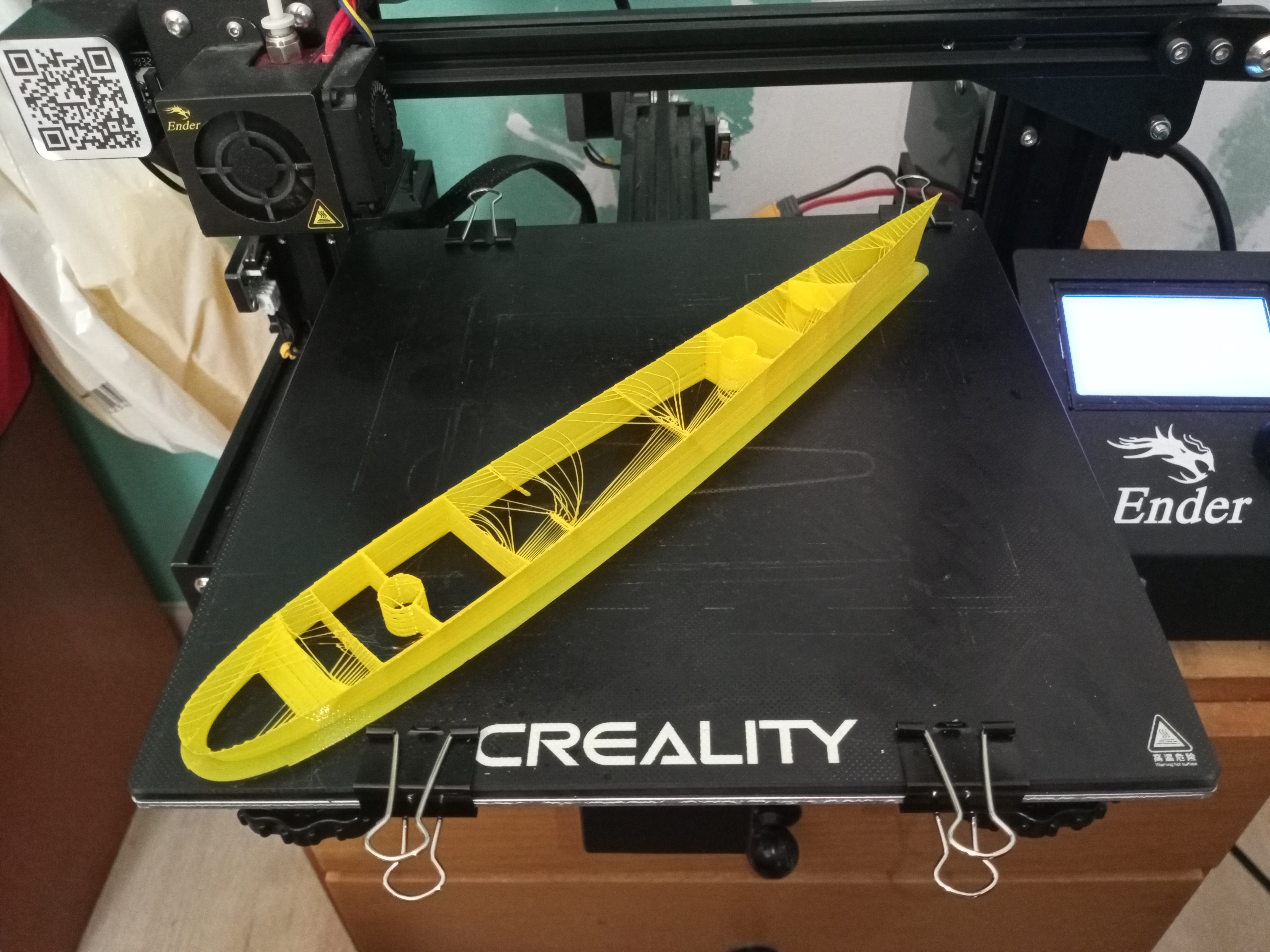

Bueno, puede valer, aunque tendré que "epoxizar" alguna zona. Pero esto ya no imprime como ántes. A lo mejor con una buena boquilla, y ese tubo, vuelve a ser perfecto como ántes; para otras un soy puto chapuzas, pero para estas cosas yo soy muy perfeccionista, no me volvería a comprar esta 3D, probaría con la Anycubic.
Boquilla
Tubo
Puede valer

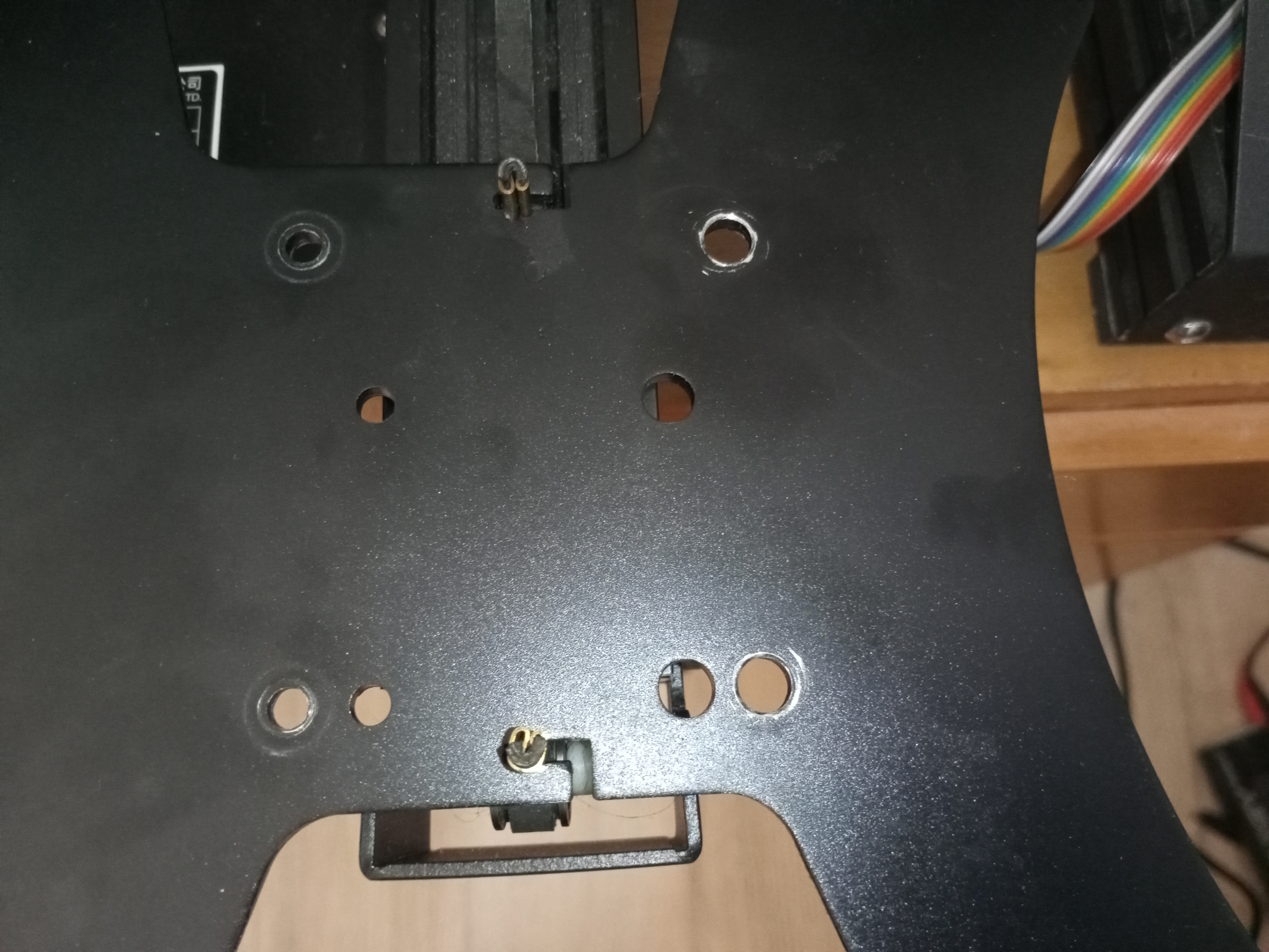

Luego comento el impresentable sistema que desplaza la cama.

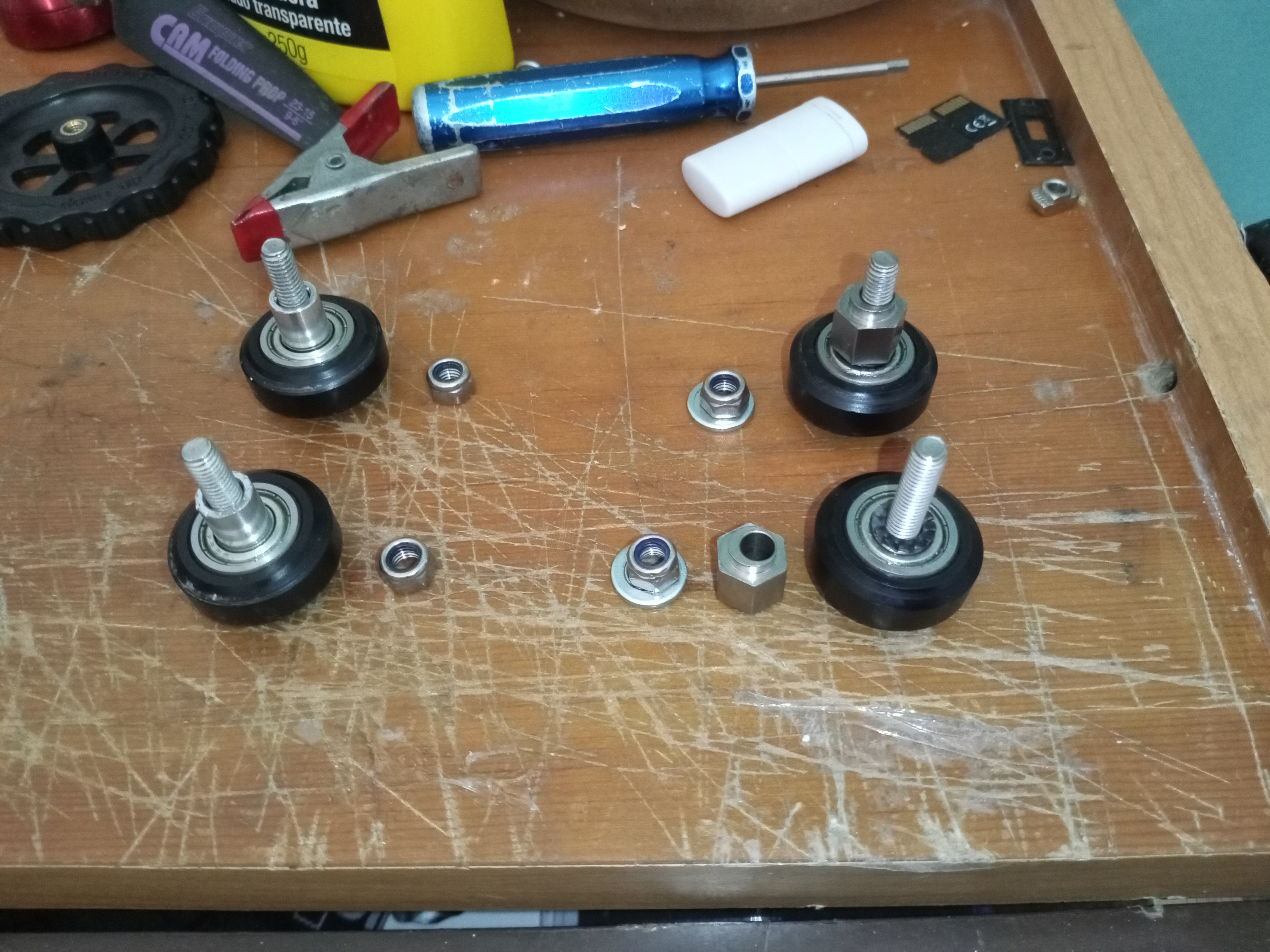

Ahí vamos, quito la cama y aparece su soporte, sobran 4 agujeros.
Los dos de la derecha (superior e inferior), son mas grandes que los dos de la izquierda, porque :roll: , ahora verán ustedes.
Vista del sistema de la izquierda visto desde delante,
Dos casquillos separadores entre la ruedas y el soporte verdad, lado derecho,
"Agradable" Sorpresa, dos separadores hexagonales
Desmonto, está claro
El separador, esa parte que indica la flecha, entra dentro del soporte de la cama, por eso el par de agujeros son mas grandes los de la derecha, madre mia. Ademas, la cama al moverla desde los extremos tenía unas holguras bestiales, ese par de arandelas que puse en esa zona, solventó el problema, 0 holguras, pudo ser mi culpa , al desmontar tenían que haber arandelas planas xq había una ínfima holgura de nueva, ahora 0 holguras , :evil: Y esto porque :roll: :roll: :roll: :roll: , esto tendría que ser un lado el calco del otro, un calco, impresentable total, bueno, por lo menos la laca funciona, y la cama desliza fenomenal y sin holguras ya. La electrónica, perfecta. Eso si, La Ender 3 PRO no se la recomiendo a nadie, casi la llevo al punto limpio, una p.m. de máquina, cabreado. :evil: :evil:
Es el sistema de ajuste con las tuercas excéntricas, ya me he enterado por otros medios, bien ajustados los 3 ejes ahora 8)

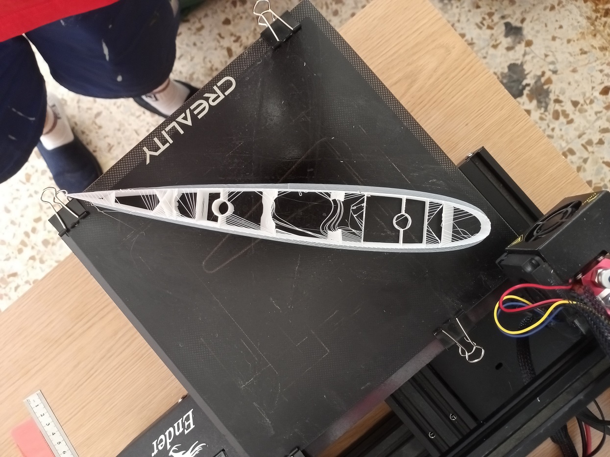

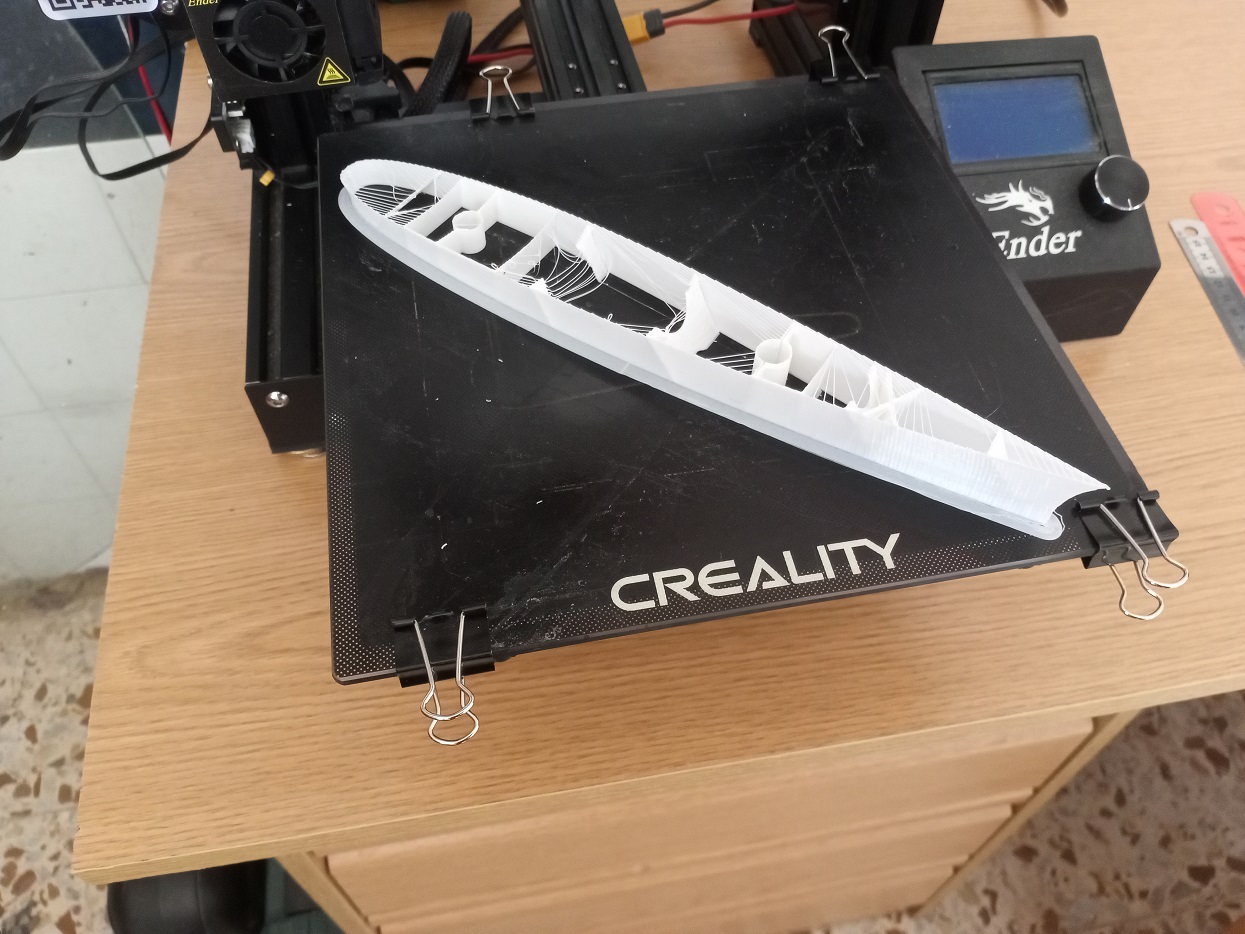

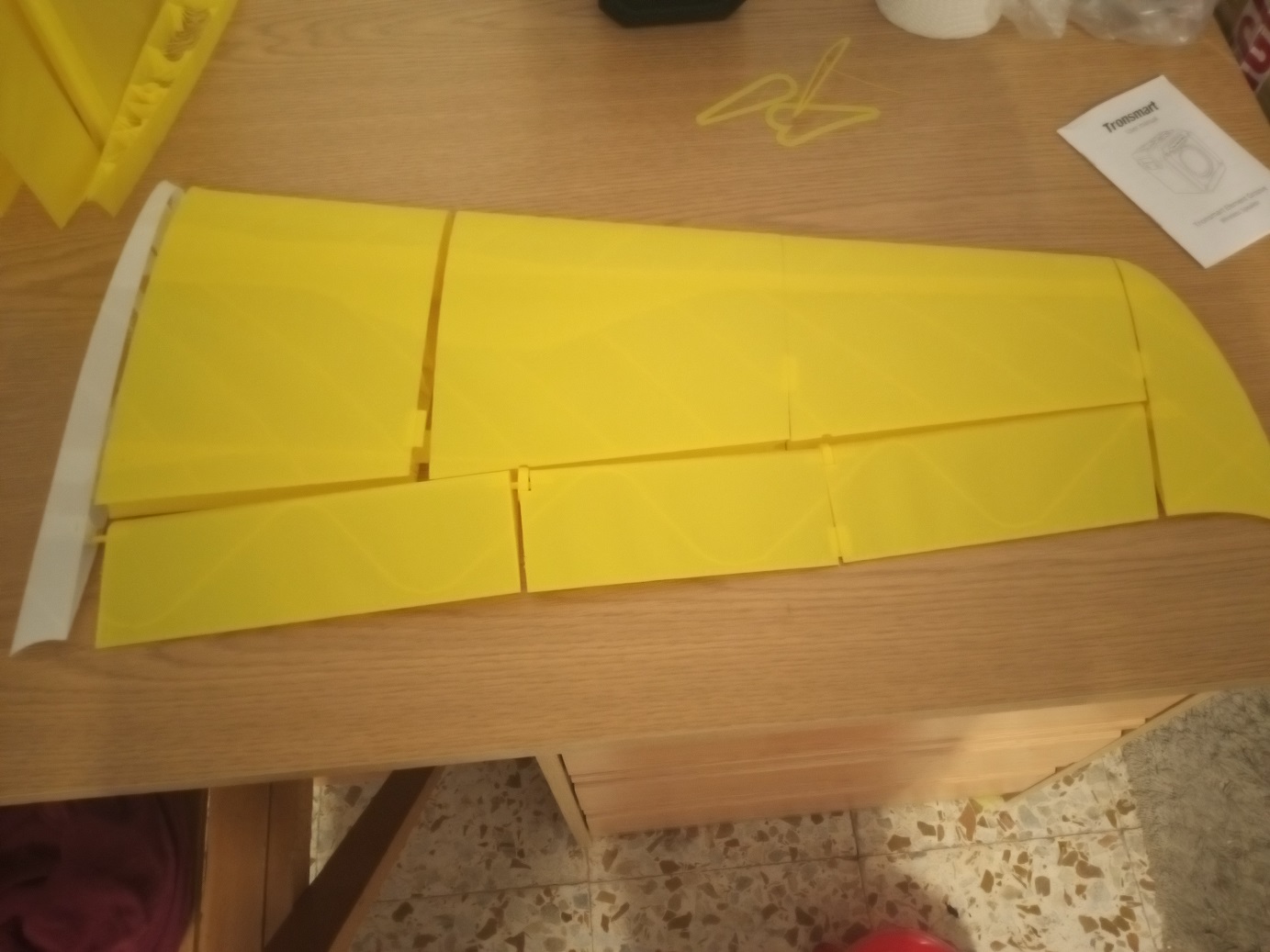

Por fin, siguiente pieza, perfecto, todo resuelto, he tenido que desplazar algo la lámina de cristal templado por razones obvias, algún problemilla de adherencia en la esquina de la base del borde de salida, pero , la laca ha hecho bien su trabajo y no ha ido a mayores.
Perfil simetrico perfecto.
UFFFFFF, que descanso 8) 8) 8)

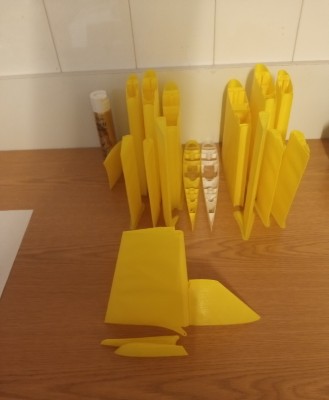

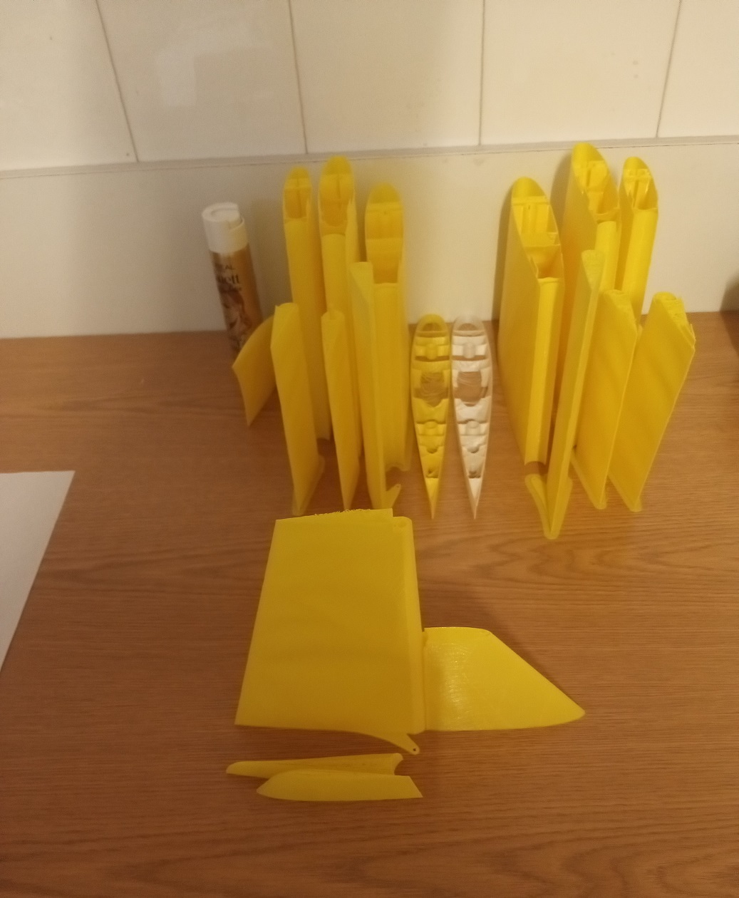

me quedaba una pieza del ala, y voy con los estabilizadores.
Por Jose Luis28
#1417365

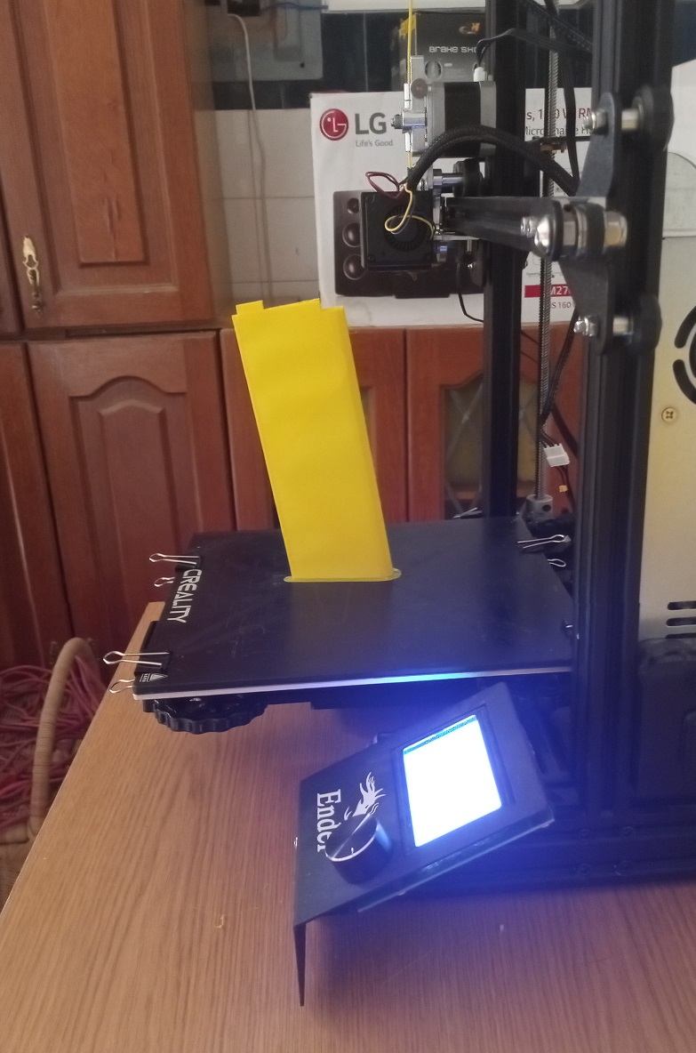

Recalibrado de cama, supervisión de excéntricas, yo a su vez vigilo el paralelismo de la cama respecto de la tierra con el nivel, eje Y burbujita en el centro, eje X casi casi, lo dejamos así, asi solo tengo que calzar una base de las 4 que tiene con el grosor de una moneda de 50 cts, en mi caso...
Y me faltaban las 6 piezas de los alerones. Peeeeeeerfecto, que trabaje ella que a mí hasta enero no me apetece hacer na de na :lol: :lol: :lol: :lol:
Laca ya no necesito utilizar, buena adherencia sin ningún producto.

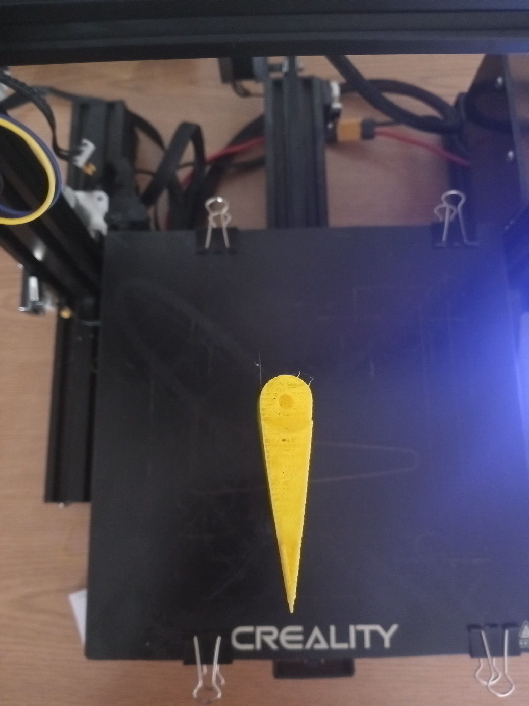

Antes de pegar nada, hay que pillar las bayonetas de carbono, además, yo veo esto obligado, no sea luego nos llevemos una sorpresa.
Q bien está saliendo ahora un timón de profundidad , más brillante; previo a esta nueva impresión , ví restos de filamento en las estrías del par de engranajes del extrusor, entiendo que por excesiva tensión, aprisionaría demasiado el filamento creo yo, y tirando tirando, y con el uso, así que he saneado ese par de estrias, y al ser regulable el sistema, aflojado la tensión. Y he vuelto a calibrar la cama, "toy" algo obsesionado. :roll:
Las estrías, no los dientes; saneadas.
No es mas brillante, me pareció, ha salido igual de bien que el resto; si bien bueno parece haber sido ese reajuste .

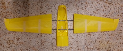

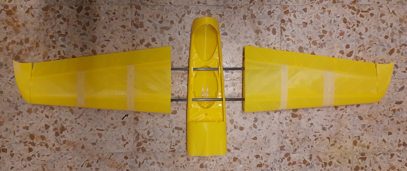

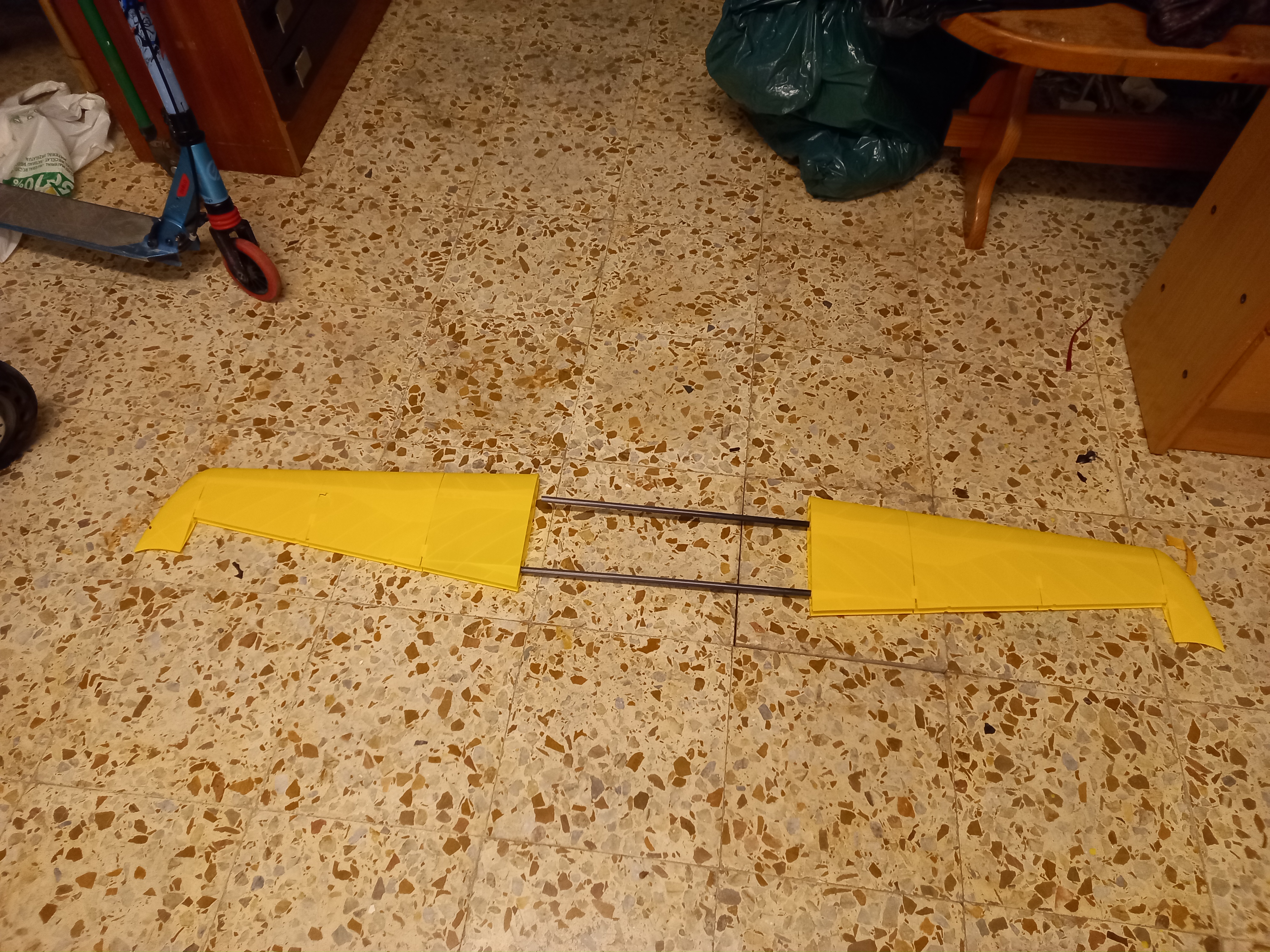

PueS algo he avanzado con el MXSR , doble bayoneta de carbono y de 10mm , casi nada, una maravilla el diseño del ala de esta V2
Por fin puedo subir una foto, putos androids, pedazo de maravilla la estructura del ala
Última edición por Jose Luis28 el Mar, 19 Oct 2021 23:18, editado 1 vez en total.
Por Jose Luis28
#1417806
Por contra el fuselaje deja mucho que desear, hay que reforzar si o si.

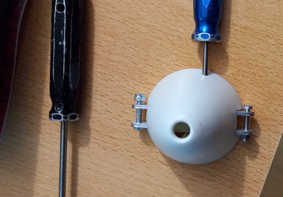

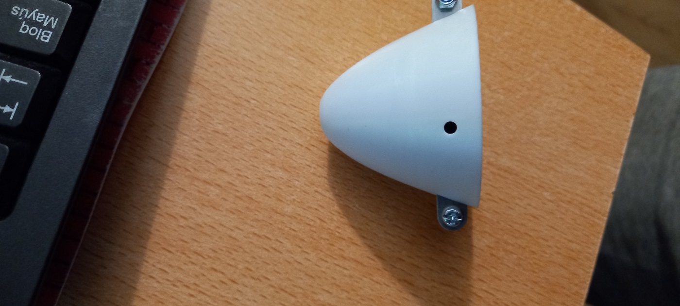

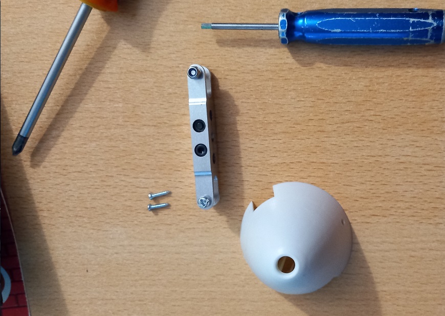

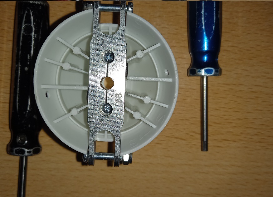

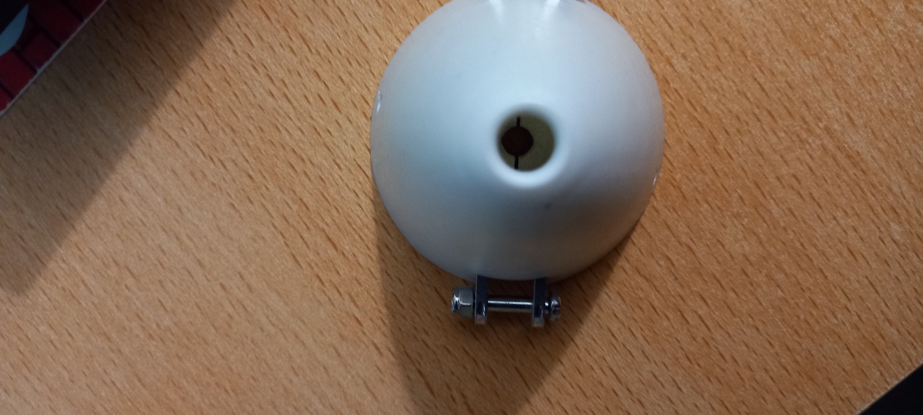

No puedo dejar de comentar el cono y portapalas que utilizaré para las hélices plegables.
Comprados en vueloverde.com , REISENAUER , ademas de lo ingenioso de su diseño, relación calidad/precio, excelente a mi entender, el mecanizado es impecable.
1º haces todo el premontaje, y lo último, acoplar la muleta al eje motor apretando los dos tornillos allen.
Fantástico. 8) 8)
Bueno, el ala de mi avión es una chapuzilla :oops: , pero bueno al final el ala ha quedado resultona y el perfil ha quedado bien, mañana pondré los alerones.

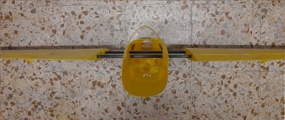

Ya estamos por aquí otra vez, el larguero principal de carbono de 2x10 a lo largo del fuselaje, cojonudo, apenás tengo que rebajar algún saliente del mismo.
Improvisando y niquelaito, encaja todo como un mecano. 8) Si lo maquino, seguro que no me queda igual.
Por el momento, en dos partes se queda el fuselaje.
Ya diré porque...

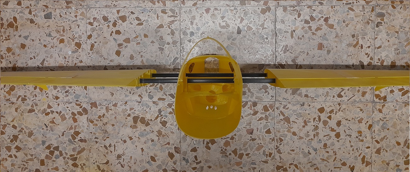

Por Jose Luis28
#1418664

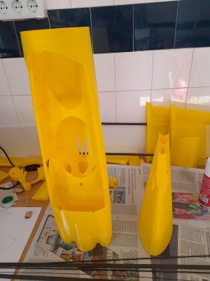

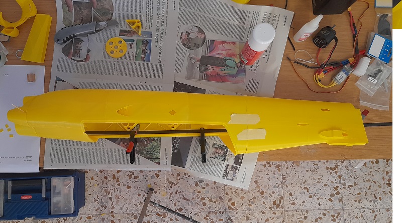

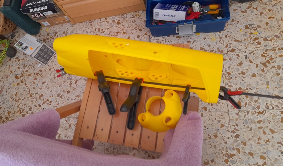

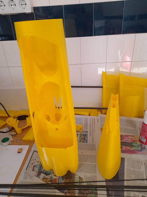

He tenido que hacer nuevas piezas, e ir modificando levemente las mismas , con el fin de garantizar el paralelismo de las bayonetas de carbono de las alas, como no podía ser de otra forma; nada más cómodo y real que las baldosas, todo parece ir bien por el momento.
Nuevas piezas me refiero a las 4 que soportan y guían las 2 bayonetas, piezas que a su vez, van pegadas al fuselaje.
Ahora si, podré pegar la otra parte del fuselaje asegurando el paralelismo ala-estabilizador horizontal.

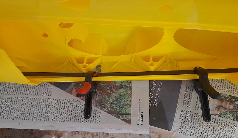

Por katraska
#1418729
Jose Luis28 escribió: ↑
Mié, 22 Dic 2021 22:45
Yo también suelo recurrir a ese truco, porque nunca hay una mesa lo suficientemente grande :D
Te está quedando de lujo. ¿qué tal la adherencia entre capas del PLA normal?
salu2

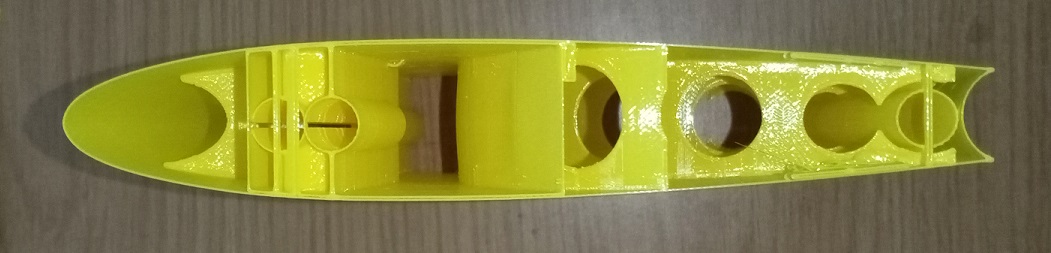

Por Jose Luis28
#1418733

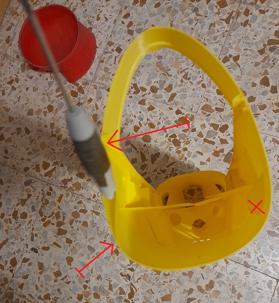

Bueno, xq no lo ves de cerca. :oops: :lol: :lol:

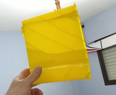

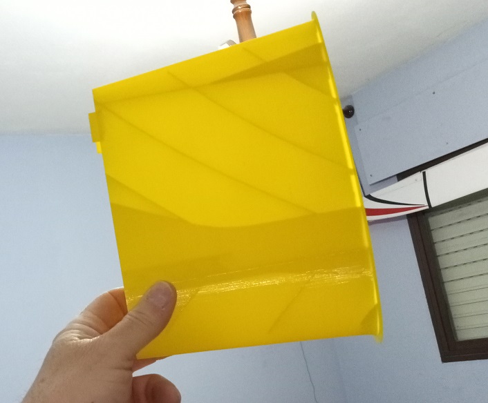

Pues la verdad, con mi ignorancia sobre el tema no se si te refieres a que a veces en las piezas grandes salen como dos laminas paralelas en lugar de una , luego se vuelve a fundir en una sola como donde indican la flechas rojas, ni idea porque, pero bueno, no me preocupa; si bien es cierto que a ninguna de las del ala le pasó eso.
Y por ej. en el otro lado , la cruz roja, es toda una lámina, y es la misma pieza, se ha hecho en el mismo instante, mismas condiciones ambientales, así que no es cuestión de diseño, no entiendo nada, será la baja calidad de la impresora o que no está cerrada, y listo, ya sabemos, lo barato sale caro, pero bueno por lo menos ya extrusiona bien, solo faltaría..., en fin, estará bien reforzado que para mi es lo que cuenta, no me planteo nada más, es lo que hay.
Las piezas que yo me hago son mas bien grandes, y las relleno un 50%, para mis pretensiones, salen bien, pero por supuesto, si ahora fuera me compraría otra mejor, (mejores boquillas, muelles , auto level de la cama, sistema de extrusión serio, cerrada de Tª Kte...)
Siiiii, con las baldosas cojonudo; ántes de pegar ámbas piezas del fuselaje, estoy rebajando muy poco alguna zona interior del mismo para hacer hueco a los listones de carbono, y ya los pegaré, y posteriormente pegaré la otra parte del fuselaje, y el restante de cada larguero que quedo al aire , obvio es. Bueno ya caerá alguna foto.
Por Jose Luis28
#1418746
Ah , en el otro extremo, también hay 2 capas, eso si , he tenido que forzar algo separándolas , solo se fusionan en la zona superior e inferior del fuselaje unos 2 cms., bah no importa.
Pegado un listón , bien :)
Katraska, deberían estar fusionadas ámbas capas en todas partes, o como va el tema este :?:
Por katraska
#1418748
Lun, 27 Dic 2021 23:26
Lo de las dos capas que se separan se me ocurre por varias causas:
que estés metiendo menos plástico del debido (no se si has calibrado el extrusor)
que estés imprimiendo a una temperatura algo baja. Para estas cosas conviene subir un poco, siempre dentro de los márgenes que te permita no tener que recurrir a retracciones muy grandes.
que tengas el ventilador de capa con mucha chicha (en piezas grandes yo lo apagaría directamente)
que estés imprimiendo muy rápido.
y por supuesto, problemas mecánicos que hagan que en un lado se esté desviando unas décimas. Esto solo aplica si siempre te sucede en el mismo lado. Es lo que considero menos probable. La ender 3 es una máquina básica, pero bien ajustada no debe fallar en ese punto.
En principio con PLA no debería afectarte que la máquina no esté cerrada.
