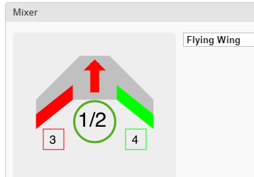

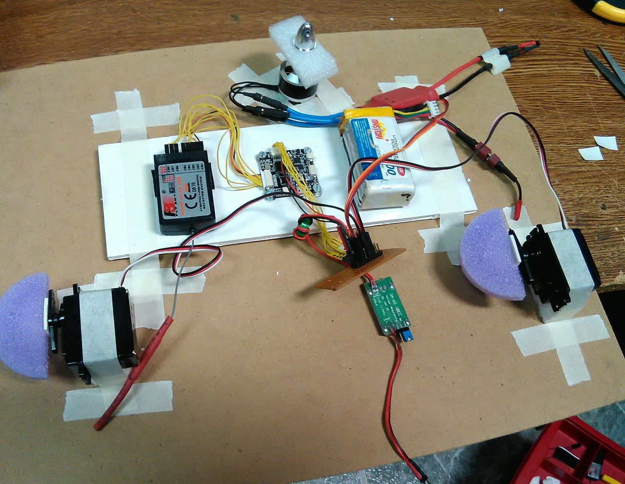

estoy liado ahora (son las 5:10 de la madrugada) con la naze, he añadido el motor al banco de pruebas, he soldado una plaquita para simplificar el cableado (la naze32 diatone es un rollo en ese aspecto) y me he dedicado a varios frentes, uno de ellos que aún no he solucionado es el motor que ya os contaré al final, os cuento el resto.
con los servos en la posicion que os comenté (en paralelo) por fin me funciona aparentemente todo, los mandos de la emisora hacen lo que deben y el sistema de equilibrado automático tambien mueve los servos en las direcciones adecuadas, en los "modos" de funcionamiento he puesto con el canal AUX1 la función Horizon y en el AUX3 la función Angle.
Modo HORIZON - AUX1
SIEMPRE está haciendo la función Horizon da igual que tenga activado AUX1 o no, y lo he comprobado muchas veces incluso cambiar a otros AUX... da igual, da la impresión de que siempre está activo.
Por lo que he visto de forma empírica la función Horizon en la Naze parece que solo hace un pequeño rectificado cuando el ala se inclina de forma repentina, tanto si devuelves el ala a posición horizontal como si mantienes la inclinación los servos vuelven a posición neutra, como si solo pretendieran rectificar pequeños golpes de viento pero el resto lo deja en tus manos.
Si el ala se inclina lentamente no hace nada, los servos no se mueven.
Modo ANGLE - AUX3
Este modo si responde a la activación del canal en la emisora y mantiene la rectificación mientras el ala siga inclinada por lo que este creo que es el sistema de equilibrado que estaba buscando.
Activación del motor.
Si os acordais de este grafico sacado de la configuración del CleanFlight, a la salida de la naze tengo un servo en el canal 3, otro en el canal 4 y el motor supuestamente van al 1 o al 2.
Al enchufar la bateria el motor empieza a pitar como cuando tienes activado el acelerador para entrar en programación del ESC... pero en la emisora el acelerador está totalmente abajo... he probado con el acelerador arriba (por si hubiera que invertir el canal), tambien he probado a cambiar el motor del canal 1 a 2... no hay forma de que deje de pitar, en la configuración lo he desactivado (modo seguro), lo he dejado activo... nada... para que el BEC de corriente lo enchufo en la salida 6 de la naze y por probar he puesto un servo en la salida 1 (probado tambien en la 2) y nunca se mueve asi que no veo que el motor vaya en ninguno de esos conectores.
Cosas extrañas
Si lo anterior del motor es raro me sigue pasando una cosa que ya comenté... cuando estoy jugando con la plataforma inclinando a un lado y a otro para ver como funciona, si toco el acelerador los servos empiezan a moverse de forma distinta adoptando posiciones que no tienen ningún sentido para equilibrar el ala y lo peor, cuando devuelvo en acelerador a 0 y dejando el ala perfectamente horizontal los servos no vuelven a posición neutra, ya os digo... muy raro.
Lo del motor de verdad que voy a pasar y voy a puentearlo directamente del receptor... :P
¿vosotros teneis el motor a traves de la Naze/CC3D?
una foto de la plataforma 2.0

En comparación con el librepilot, y por lo que explicas creo que el modo HORIZON es equivalente al RATE de librepilot, y el ANGLE es equivalente a ATTITUDE.
Por lo que he investigado y probado, en aviones solo sirve el modo ANGLE en cleanf (ATTITUDE en librep), el RATE sirve para ajustar la cantidad de mando.
Asegúrate de conectar los canales en su sitio, sino te despistarán.
Lo que comentas del motor, por ahora lo dejaría directo al receptor para evitar confusiones.
