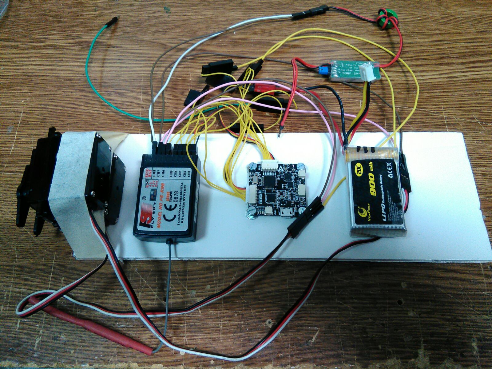

bueno... he montado la naze sobre un tablero, la he atornillado y he puesto dos servos a ambos lados, he instalado una bateria con un BEC para alimentar el sistema y el receptor. o lo que es lo mismo... un ala simulada que no veas el trabajo que daba tener algo tan grande aqui en la mesa, ya mandaré una foto...
he vuelto a hacer todo el montaje, la naze recibe las señales del mando, los servos que ya están controlados por la naze obedecen a la emisora... todo aparentemente bien, si lo montara sobre un ala volante deberia poder volarla con normalidad ya que responde a los mandos.
SIN tocar los mandos muevo la estructura y los servos no hacen nada, bueno, hacen pequeños movimientos pero casi imperceptibles que en vuelo no tendrian apenas efecto.
De todo esto deduzco que a la Naze habrá que decirle en algún sitio que quiero que me mantenga el ala horizontal y supongo que tambien podré ajustar la velocidad de las rectificaciones, los angulos que mueven los servos...

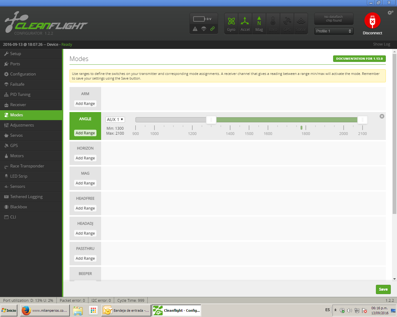

He estado jugando en esta pantalla.
y he activado con el canal AUX1 una vez el ANGLE sin resultado, despues lo cambié por HORIZON pensando que mantendria la linea del horizonte... nada, eso si, cuando en la emisora activas el canal que hayas usado como AUX1 en la naze se enciende un led o sea que reconoce el comando.

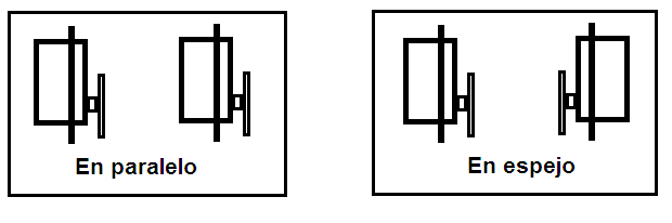

Acabo de hacer un gran descubrimiento y que posiblemente me atañe solo a mi pero por fin tiene sentido algunas cosas que he ido haciendo y descubriendo...
La naze espera que hayas montado los servomotores en la misma posición en ambas alas y no en "espejo" como los tengo instalados yo.... perdonad la simpleza del grafico pero el paint y mi destreza como dibujante no dan para mas.
instalacion de servos.png (9.4 KiB) Visto 5292 veces
No se ni como pero tenia configurada la Naze para recibir (sección RECEIVER) como EATR1234 lo que quiere decir que tenia invertidos los canales 1 y 2... o sea... (pufff que complicado)... que en mi emisora al mover el mando derecho a ambos lados (canal 1) la naze lo interpretaba como si moviera la profundidad (canal 2) y viceversa.... la solución... cambiar a AETR1234 (fijaros en el cambio de las dos primeras letras)
Si os fijais ambos errores provocaban que teniendo como tengo en mi banco de pruebas los servos en espejo se compensaba con la inversión de canales por lo que a todos los efectos podia manejar el "ala de prueba" que tengo sobre mi mesa.

Ha sido ajustar todo como he dicho y parece que funciona.... poniendole en la sección MODES el modo ANGLE con el canal AUX1, cuando lo activo los movimientos de la plataforma que he montado se compensan con los de los servos (aún tengo que verlo sobre un ala con los servos en paralelo), los movimientos son a mi parecer demasiado suaves, los veo lentos y de poco recorrido pero igual es el banco de pruebas o mis ojos... no se, el caso es que aparentemente funciona.
Al quitar el AUX1 los servos tambien se mueven acorde con los movimientos de la plataforma, aunque solo un instante y vuelven a su posición... no se, algo raro... igual ni se nota en vuelo ya que con el auto-nivelado quitado deberiamos tener el control con la emisora.

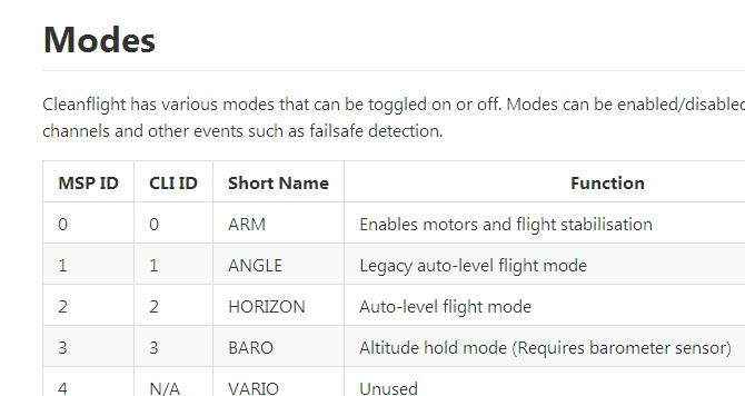

Ah... sacado del manual de la naze... los modes horizon y angle son los de auto-nivelación.

La foto prometida del banco de pruebas... inicialmente iba un servo a cada lado (en espejo) y ahora uno encima de otro en paralelo....

Los dos servos uno encima del otro era por que si pongo el servo de la derecha con el rotor hacia dentro la palanca chocaria con la base de madera... como lo que necesitaba esa que ambos servos estuvieran en la misma postura los he puesto uno encima del otro, ha sido la solución mas facil, ademas, asi veia los dos rotores a la vez lo que era aún mejor.

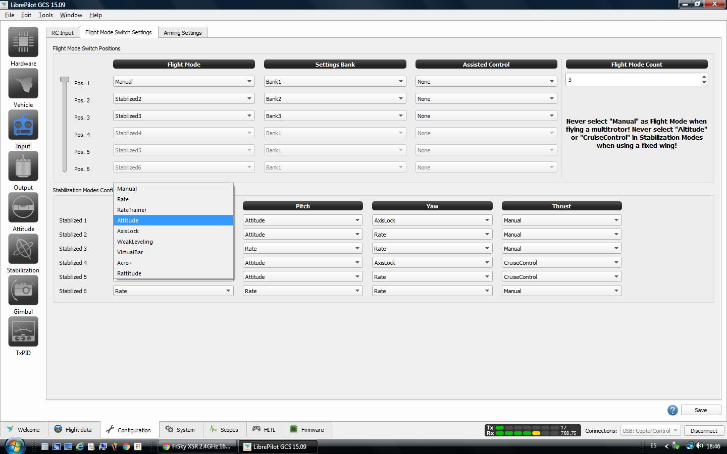

Al final he configurado 3, MANUAL, RATE, AXIS LOCK. Aquí están las dudas .....
Os adjunto una captura de las diferentes posibilidades.
Aparte del MAN, para caso de desastre ..., lo que busco es lo que en APM es el FBWA. Consiste en que estabiliza el avión plano y para dirigirlo hay que mantener la palanca de la emisora en esa dirección. Si soltamos la palanca, vuelve inmediatamente al vuelo plano y recto. También tiene un ángulo máximo para roll y pitch, que nunca permitirá que con la palanca pasemos de él.
