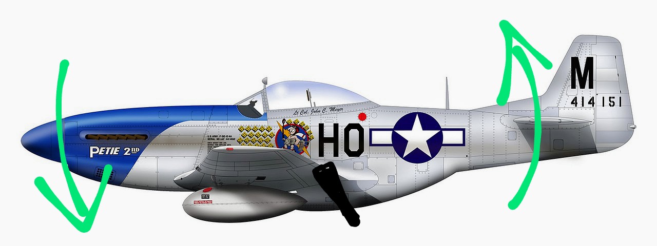

No sé si sabéis, que cuando metes flap, el avión se amorra
De hecho, no recuerdo exactamente en qué película era (creo que Sully, la de Otm Shanks... no, éste era el de los Simpsons... Tom Hanks que protagoniza el aterrizaje en el río Hudson del comandante Sullenverger) que decían:
"- Llevamos el morro un poco alto.
- Sí que es cierto.
- Mete un punto de flaps para que los pasajeros vayan más cómodos.
- De acuerdo"
Pues el Mustang es un avión que originalmente bajaba mucho los flaps. Y yo lo tengo así para que todo sea lo más fidedigno posible.
Aquí voy a hacer un inciso. Hay mucha gente que utiliza los modos de vuelo de la emisora para que, cuando vaya a aterrizar y metan flaps, el elevador compense este cabeceo y el avión siga volando neutro.
Yo, hasta la fecha no me he sentido especialmente atraído por un modo de vuelo sólo para aterrizar.
Total, que al meter gas tan bruscamente, el avión amorró que parecía un gusano de tierra de Bitelchus.
Y yo, que tengo la sangre más fría que el que mató al conde Drácula y más reflejos que Casillas en un penalti, en cuanto reaccionó así el avión metí elevador a tope para arriba.
...Pero el avión estaba muy cerca del suelo...
Así que sí! Se estabilizó. Pero la combinación de amorrarse más estabilizarse tan rápido hizo que el avión, en vez de subir, bajara en plano.
Que si hubiera tenido medio metro más de altura, el avión habría salido para arriba.
Pero como estaba como a 50-70cm de tierra no le dió tiempo...

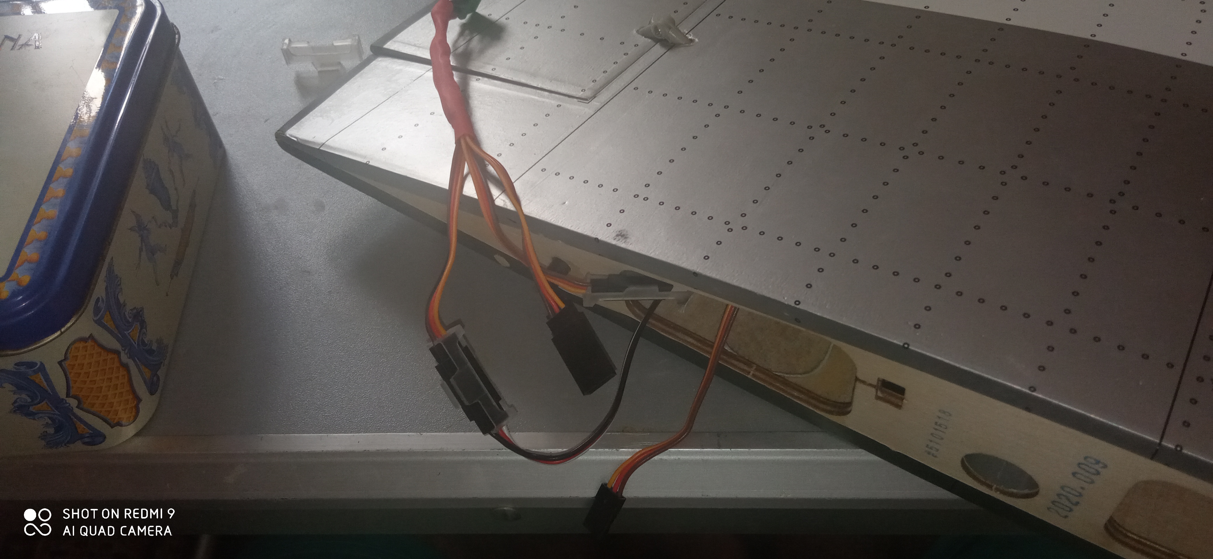

El resultado:

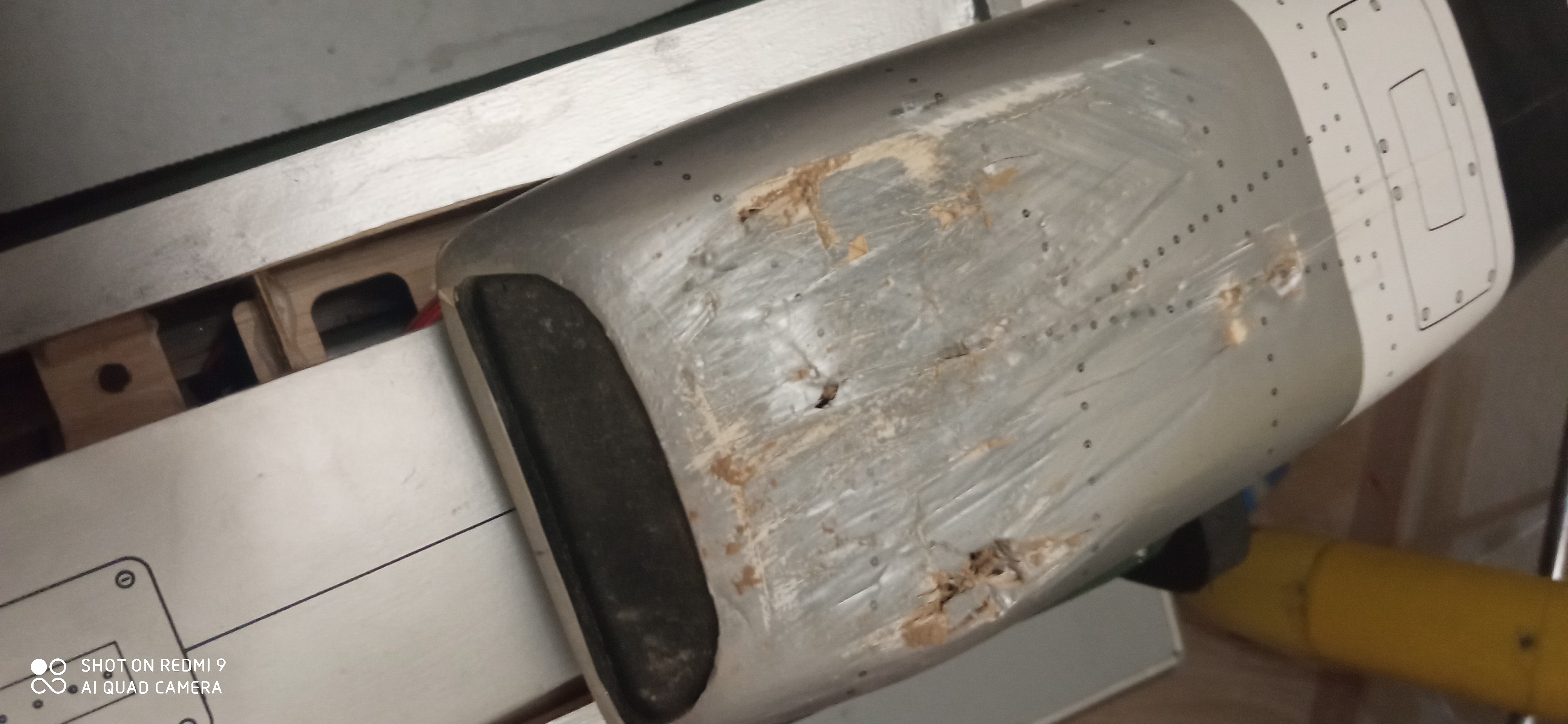

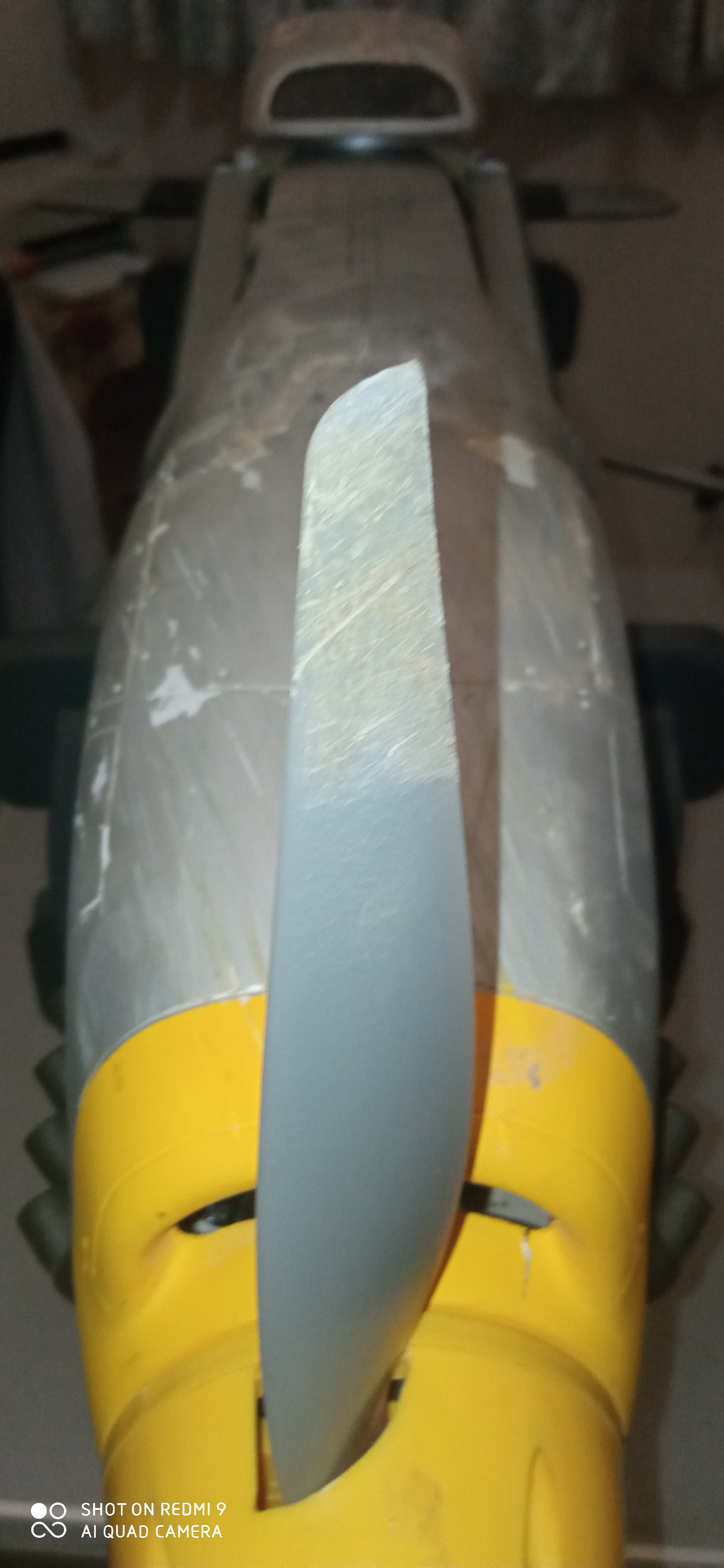

- La panza de los radiadores seriamente rascada:
- Hélice arañada en las puntas:
Que por cierto, cuando yo vi que el desastre era inminente, corte gas inmediatamente. Reflejos... Si es que a mí se me cae una moneda de la mano y antes de que toque el suelo ya la he cogido. Otra cosa es lo que pase con el resto de monedas que tenga en la mano...

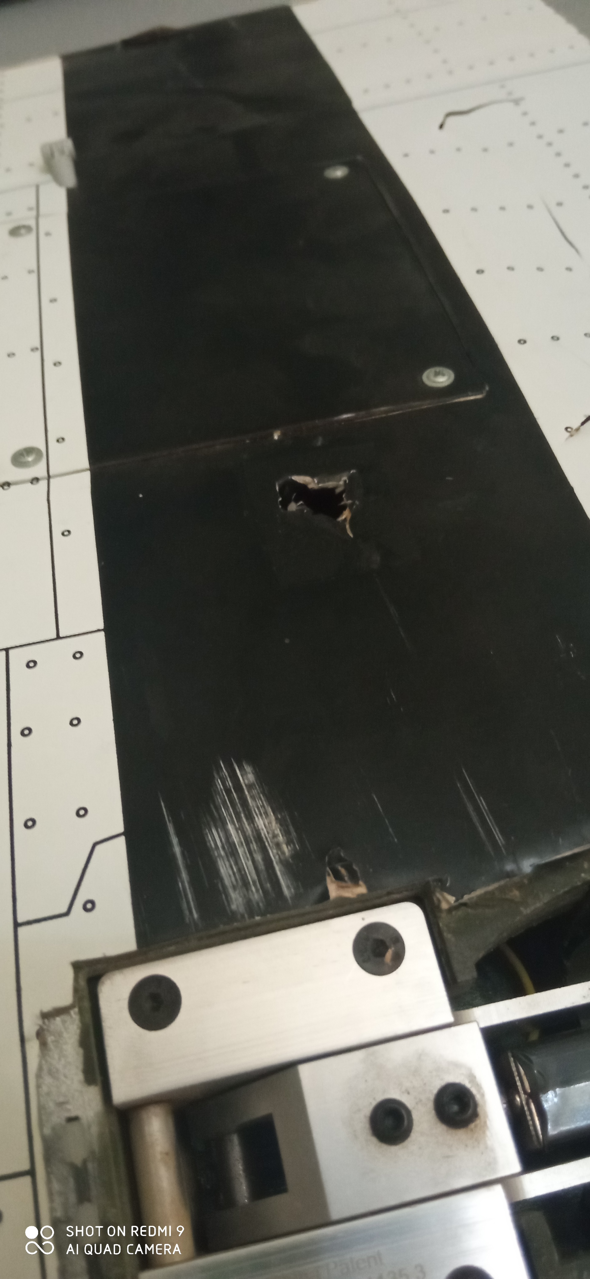

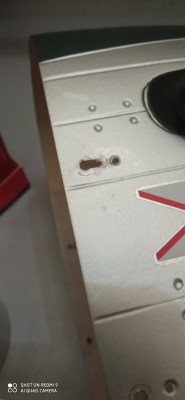

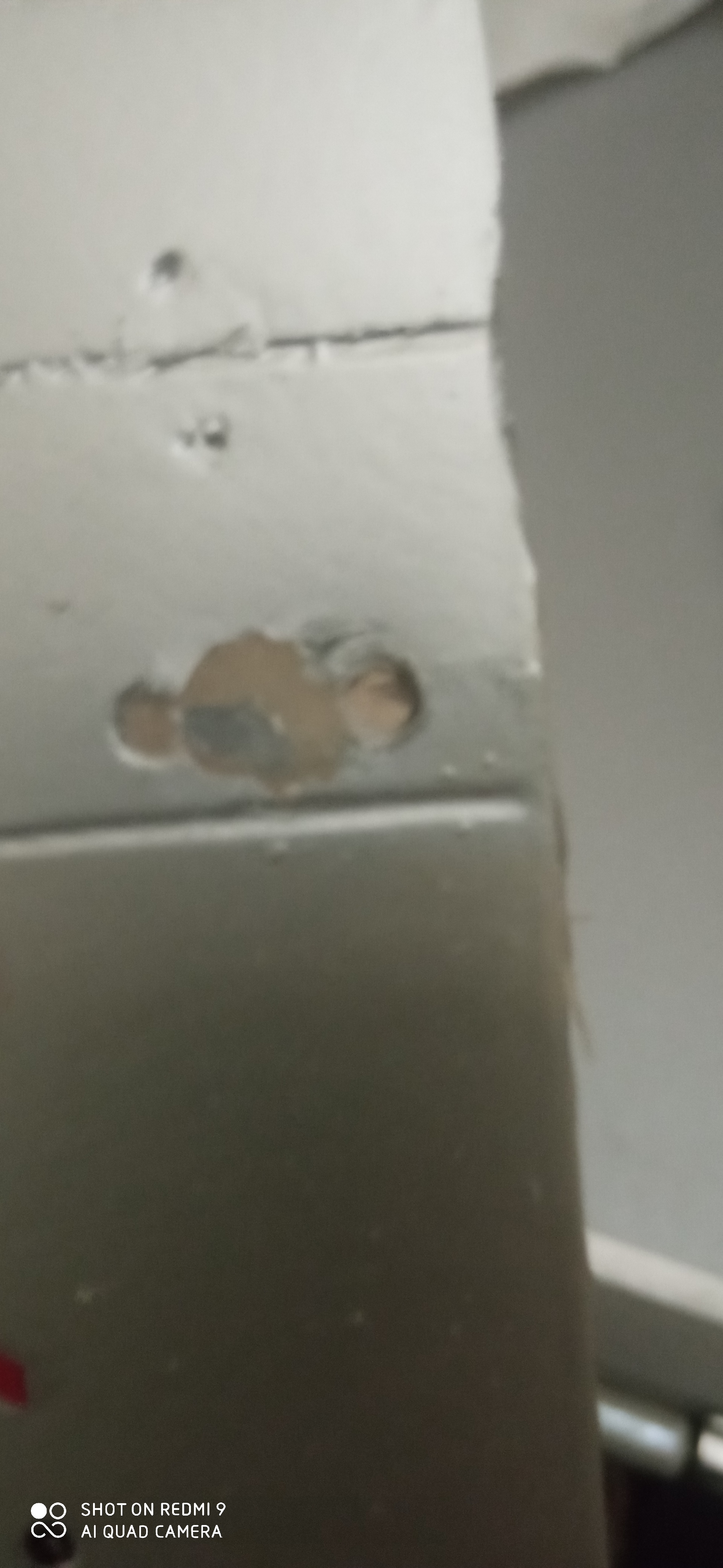

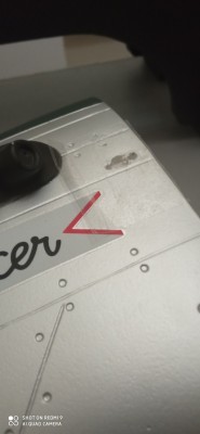

-Carena con dos agujeros rotos:
Esta vez no voy a hacer como en el otro post. Le pondré un par de pliegos de 60gr. Por dentro y a "juir que viene la Guardia Civí"!!

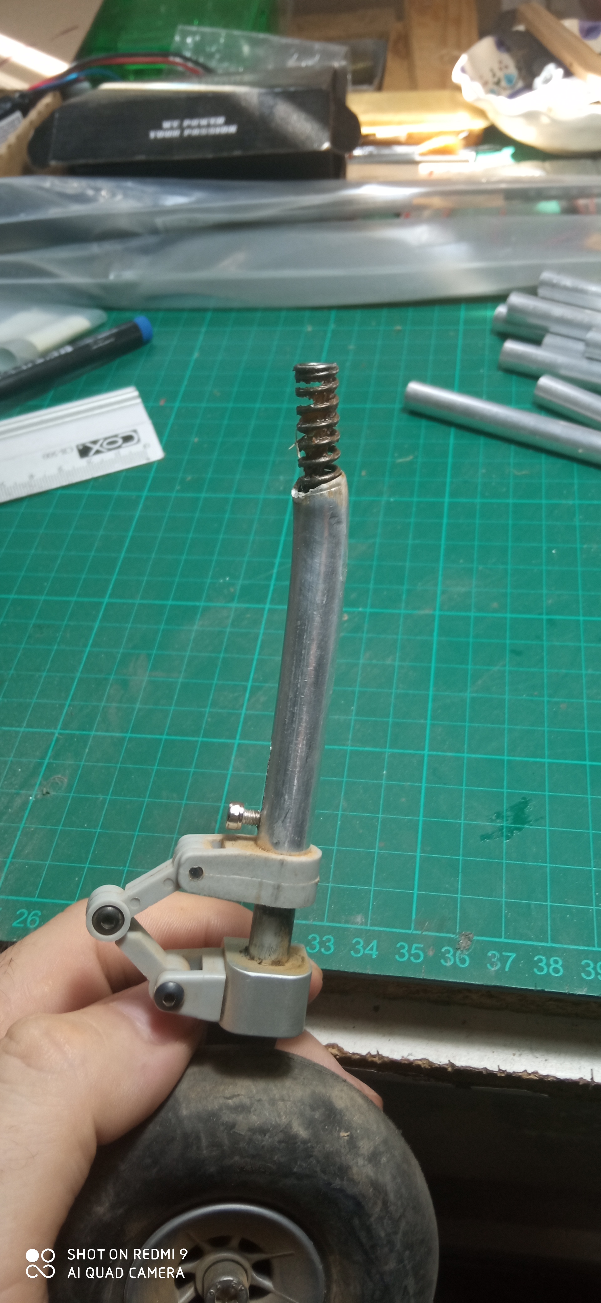

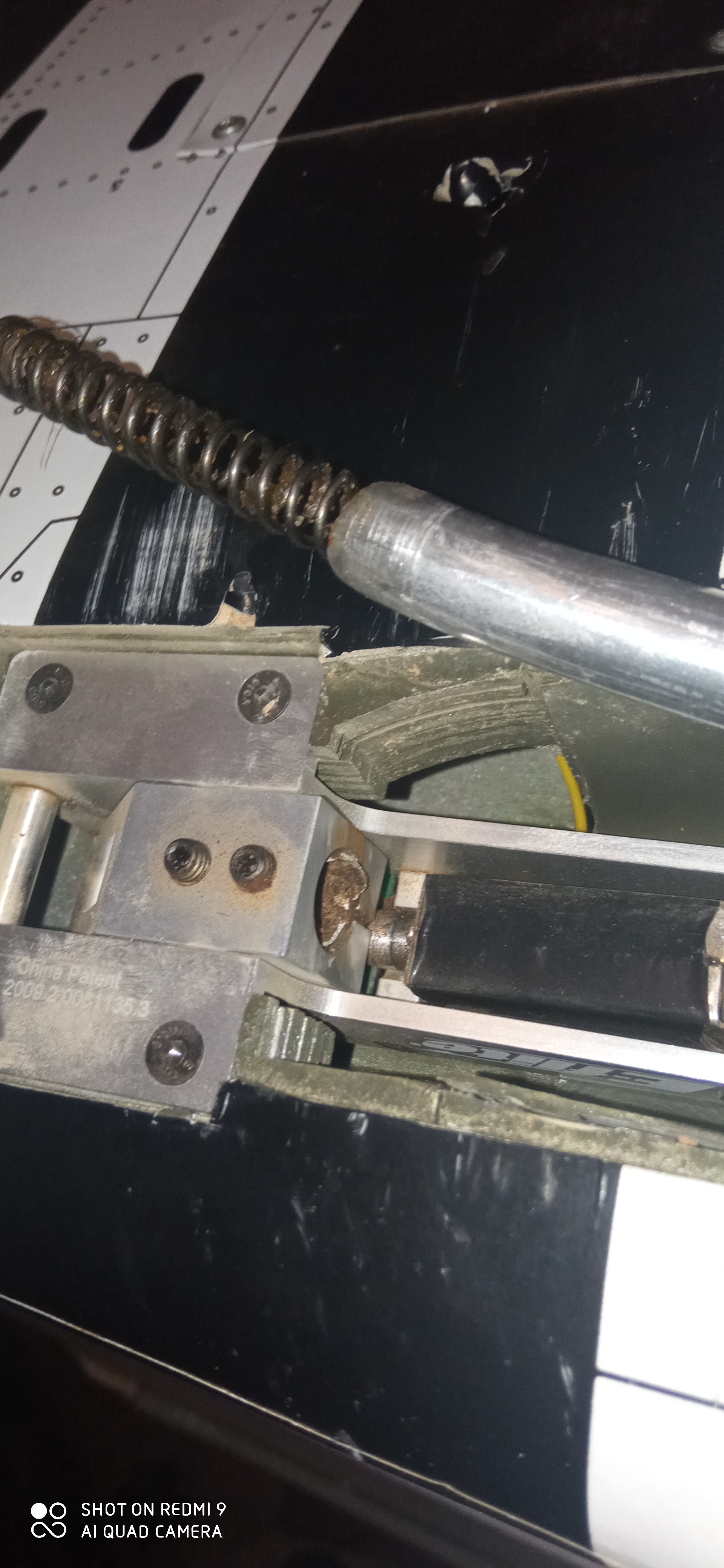

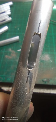

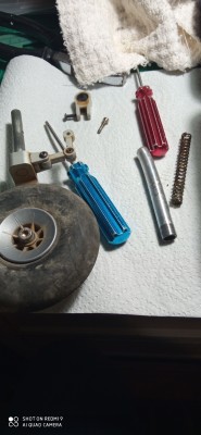

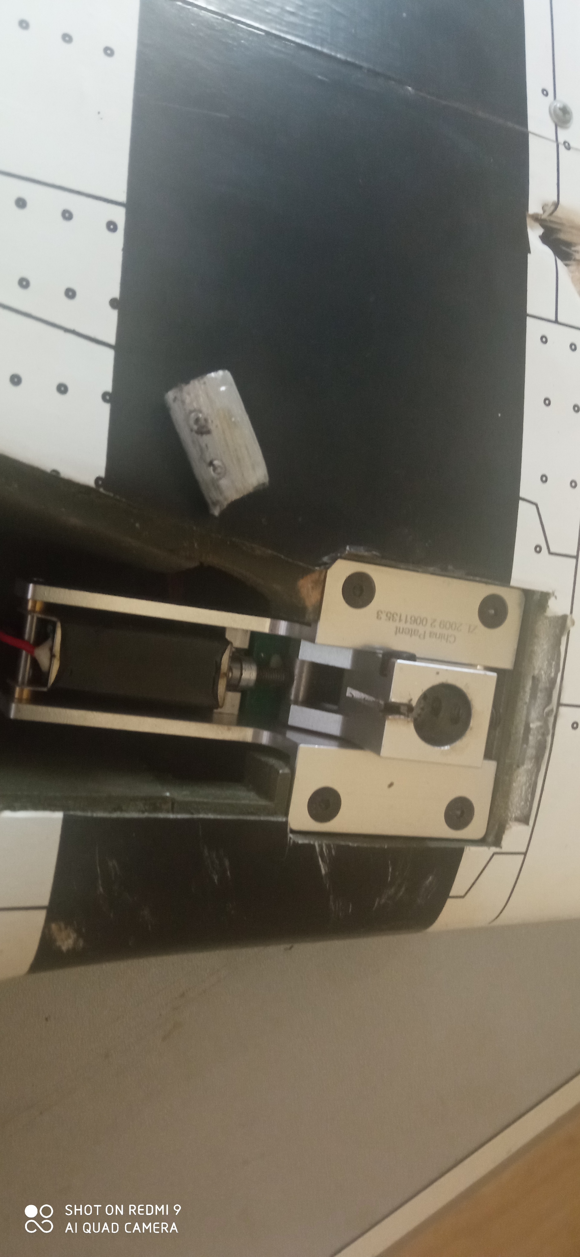

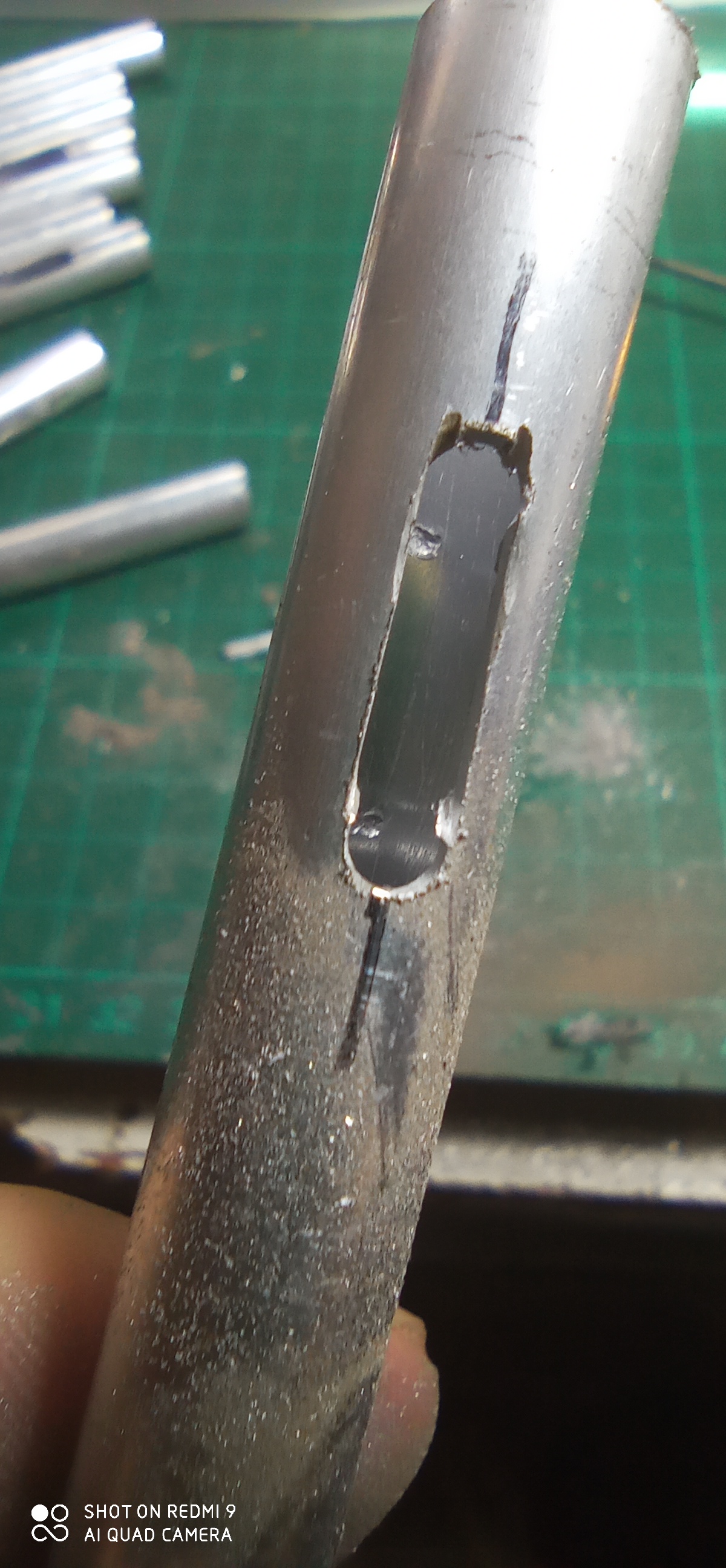

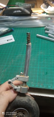

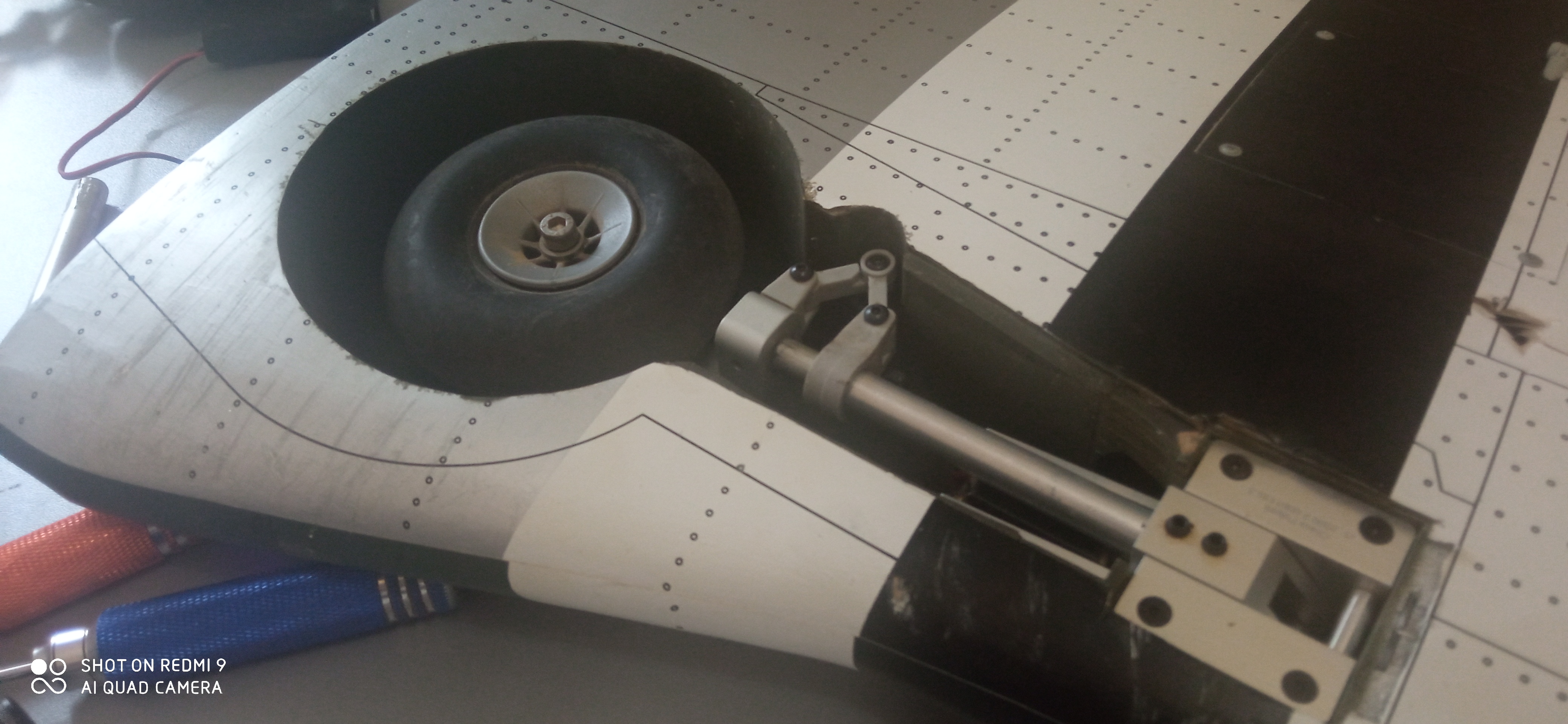

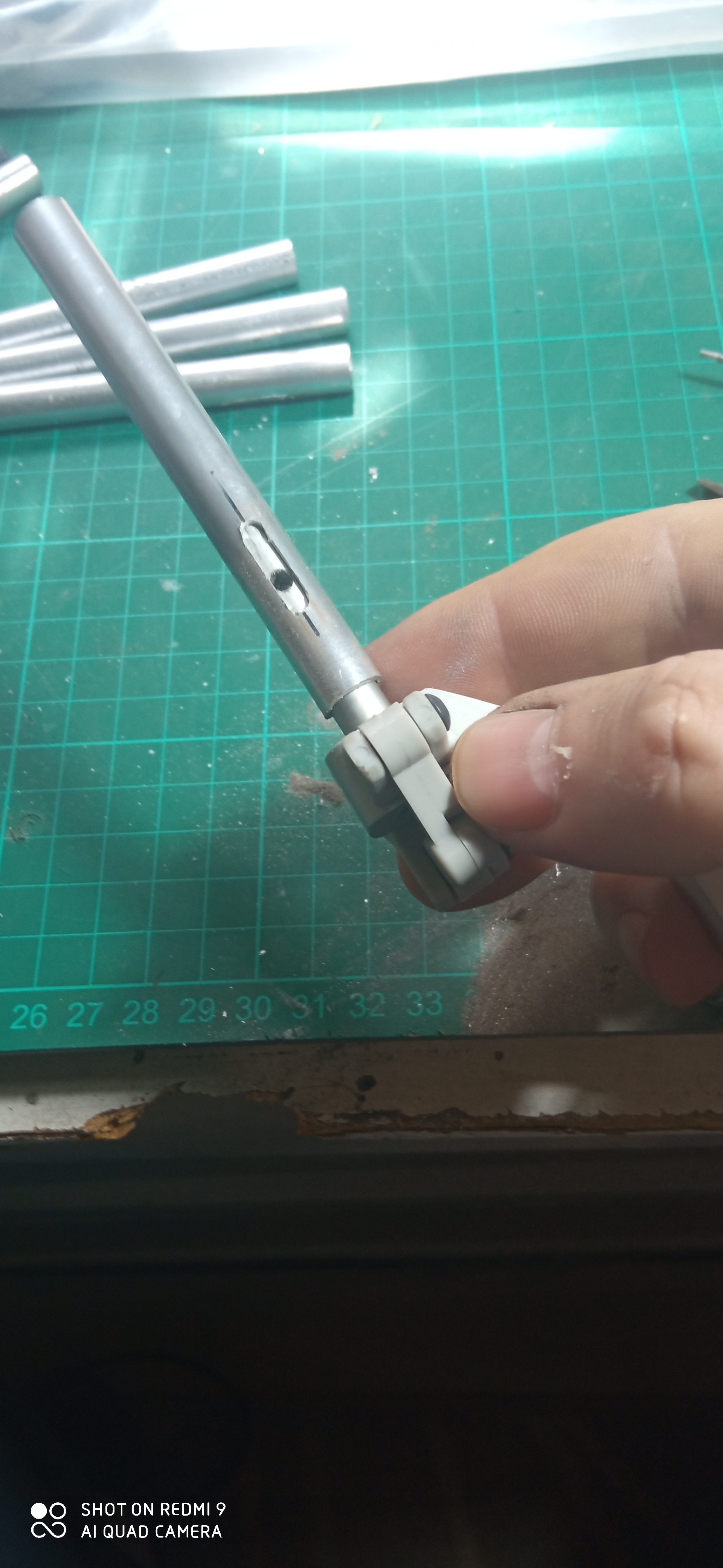

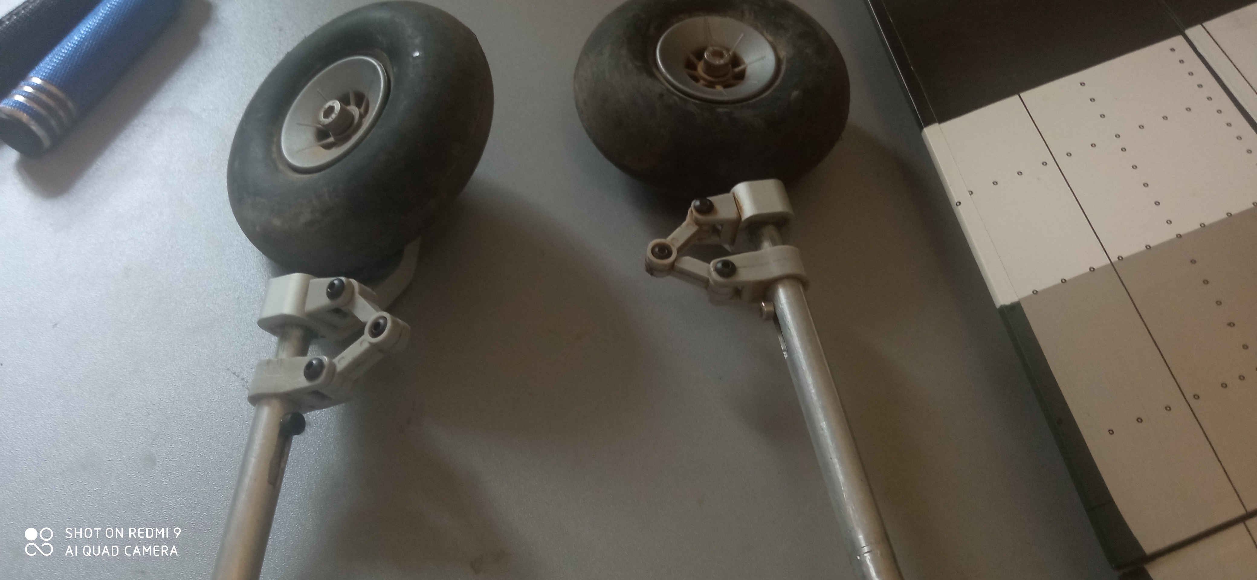

- Trenes arrancados de cuajo:
De los trenes os voy a hablar en otro post de la reparación. Porque merece una revisión larga y tendida estos trenes.

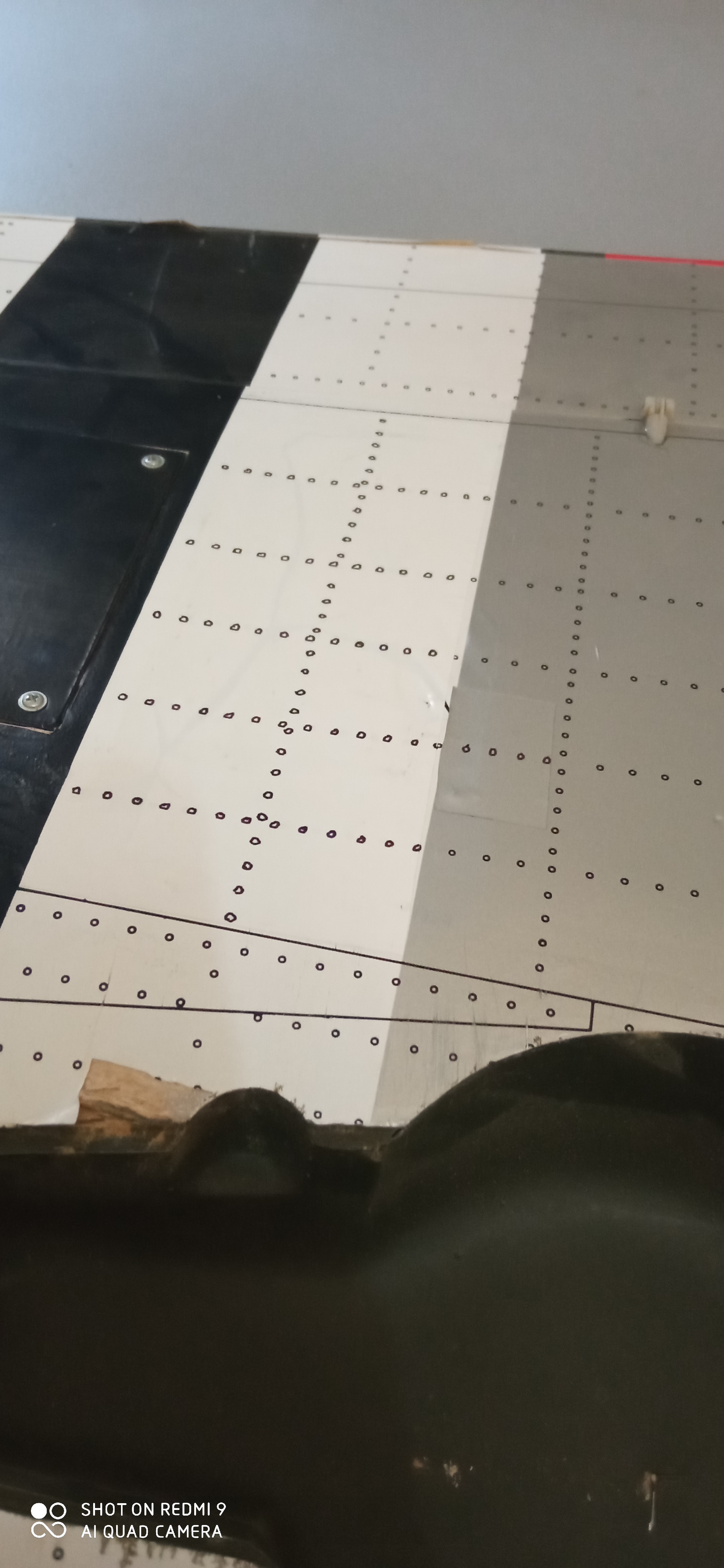

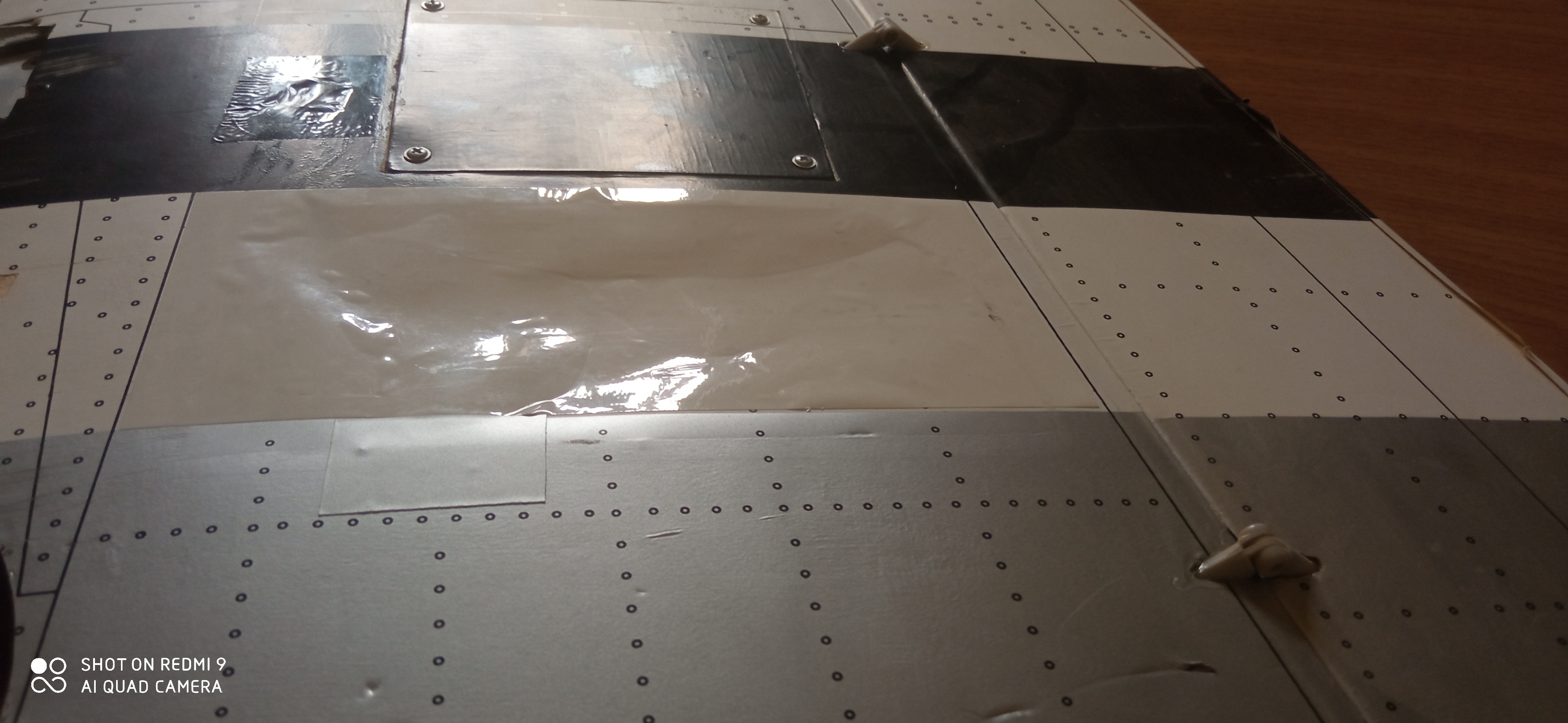

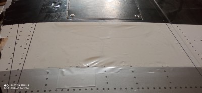

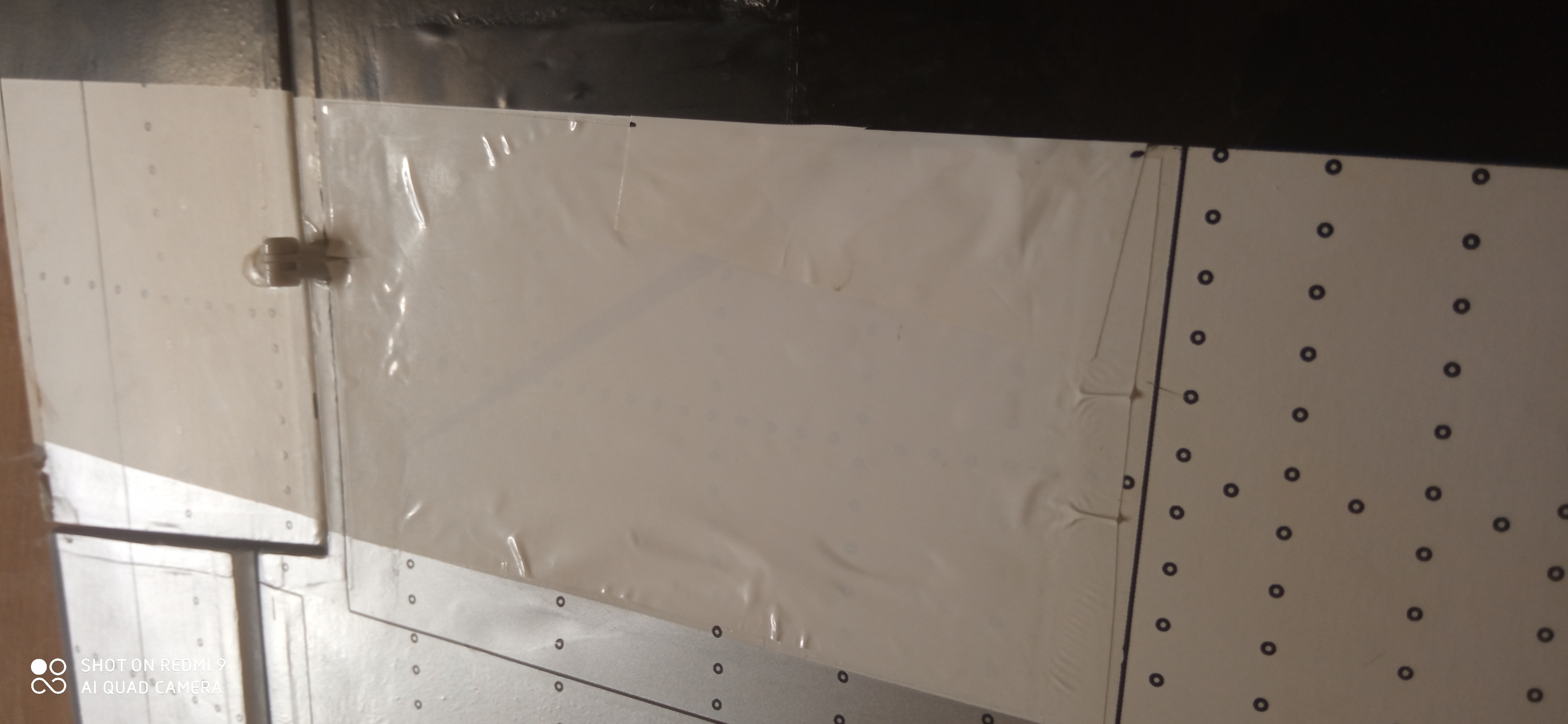

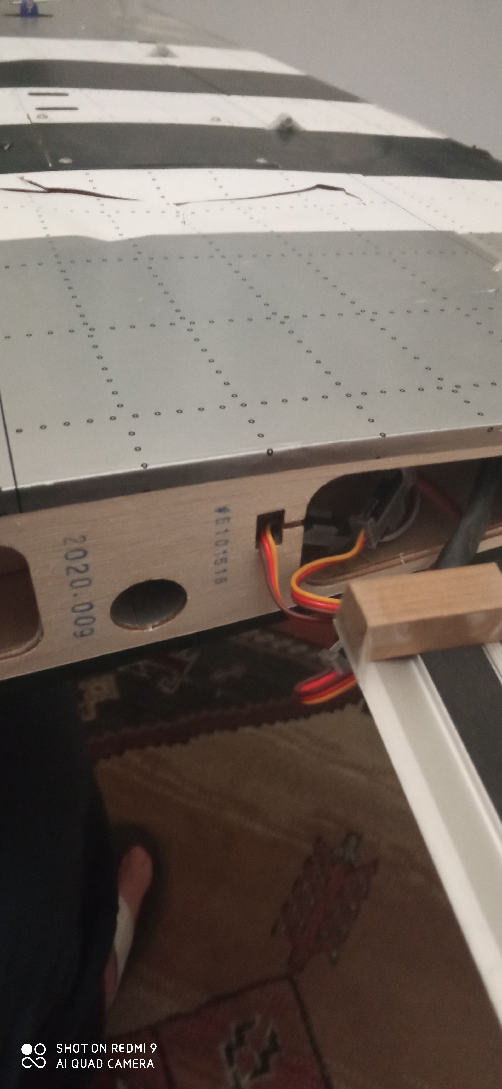

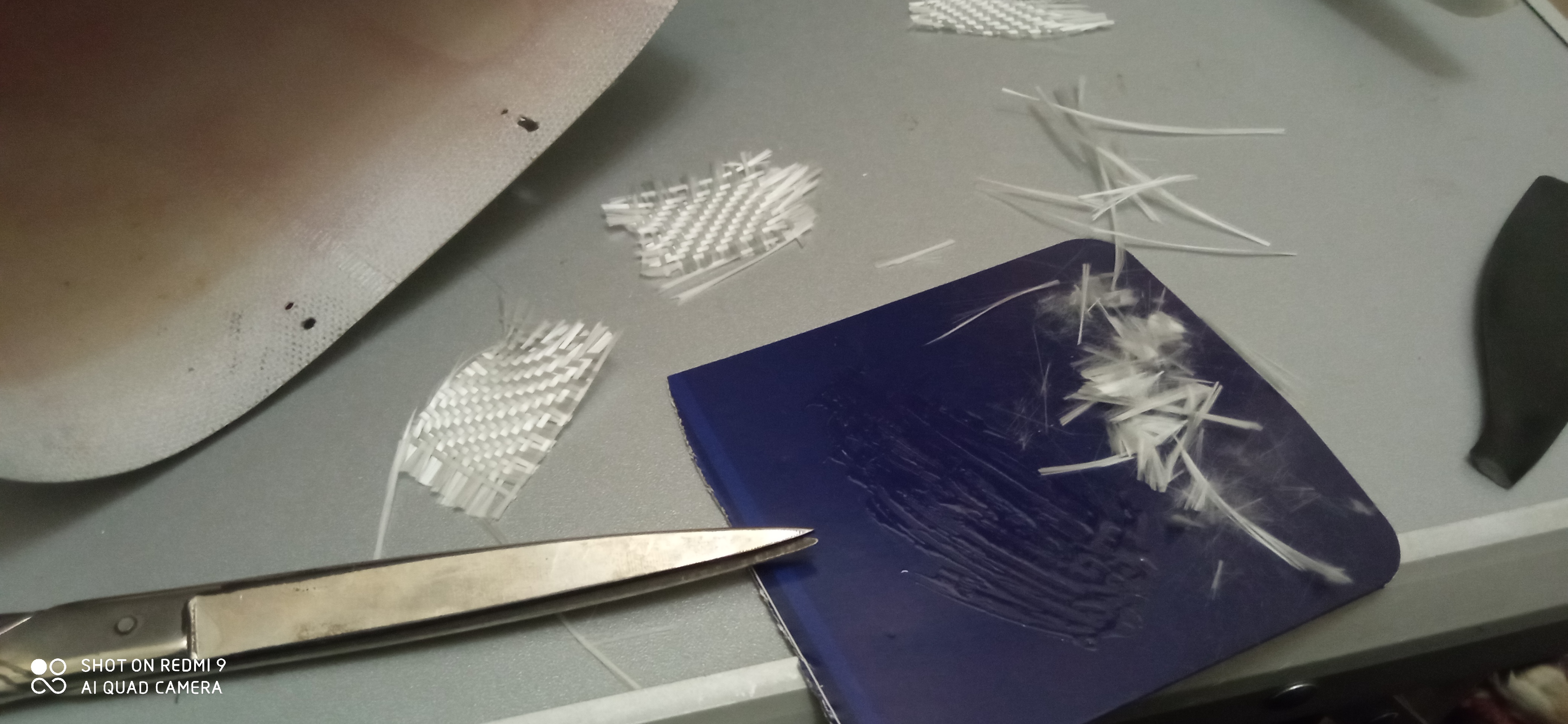

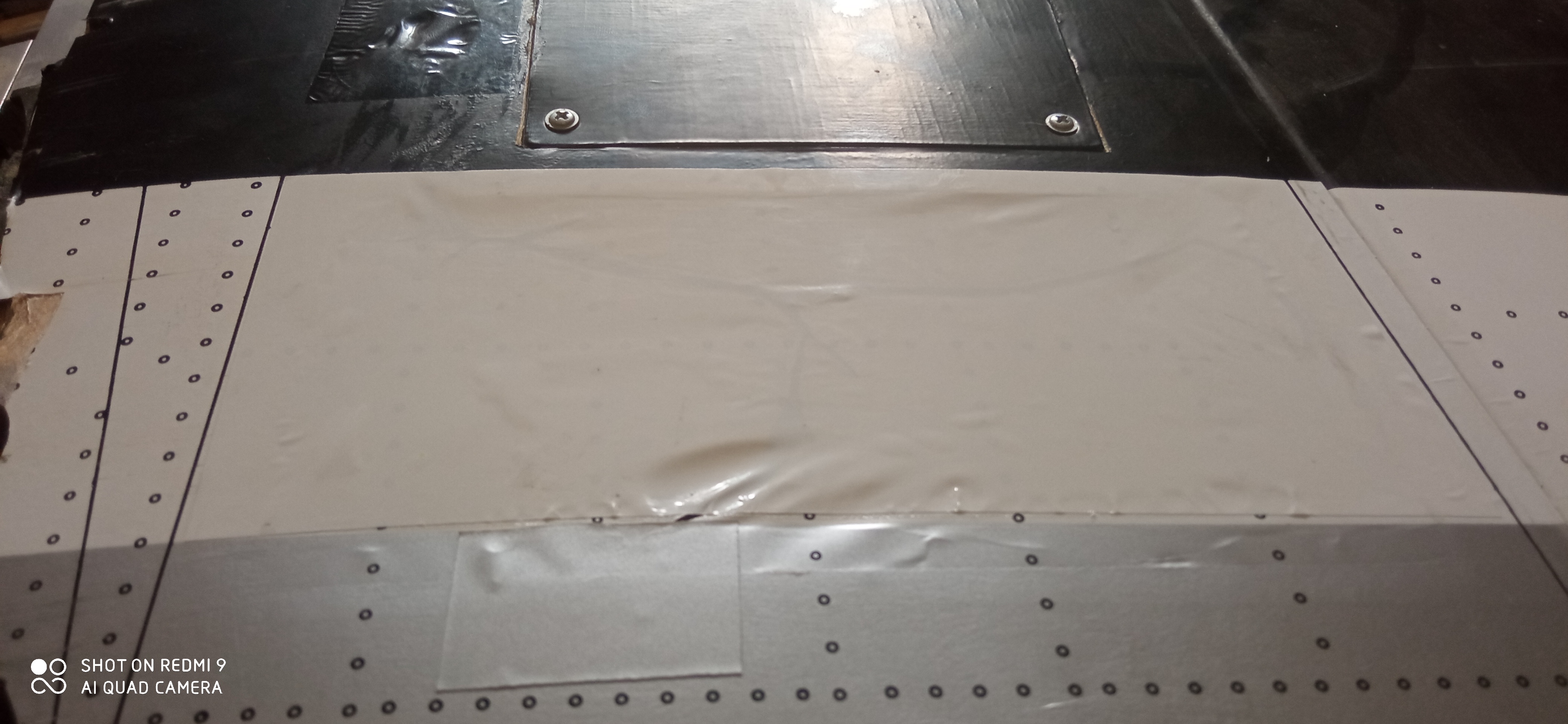

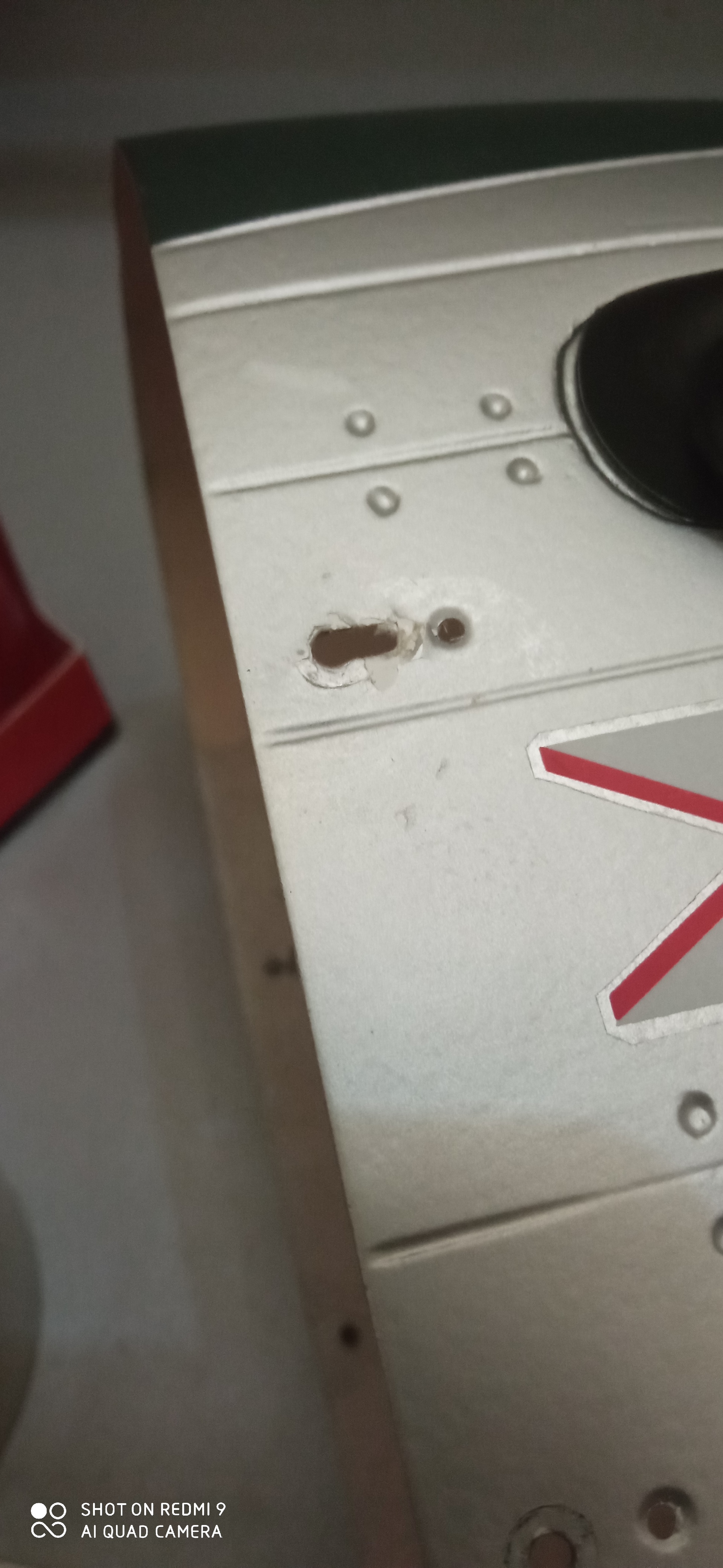

- Y rotura del entelado de un ala:
Así que nada. Ahora voy a estar reparando otras cositas que me corren más prisa, y más adelante sigo con el tema.

Cuando aceleró a tope ya el avión estaba en perdida sobre el efecto suelo, tirar de profundidad no solo complicó la situación sino que le salvo de males mayores dada la baja altura.
A los CAF (Red Tails) les pasó mucho eso en Pallermo cuando pasaron de los P-40 a los P-51 C ..... "..... metió un bote bajito donde poso el avión, poco después de cabecera y en el bote se me come el 60% de la pista. Mete un segundo bote bajito y decido abortar"
Un bote bajo con toque total del avión lo coloca en alto AoA, lo estabiliza, entra el efecto suelo, se acaba la "salsa" cuando acelera y lo demás es historia ..... Lamento la mala experiencia pero la fisica existe y se presenta en las formas y momentos menos esperados.

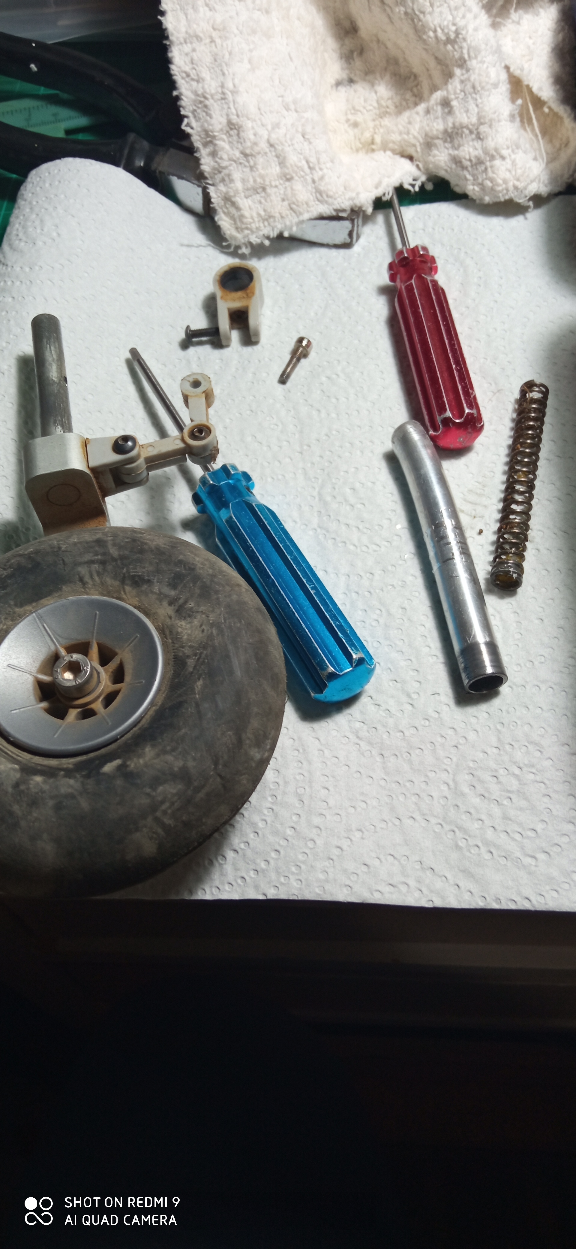

Bueno, primero disculparme por la tardanza en ponerme manos a la obra con esta reparación.
Pero nos ha dejado cosas buenas, yo creo:

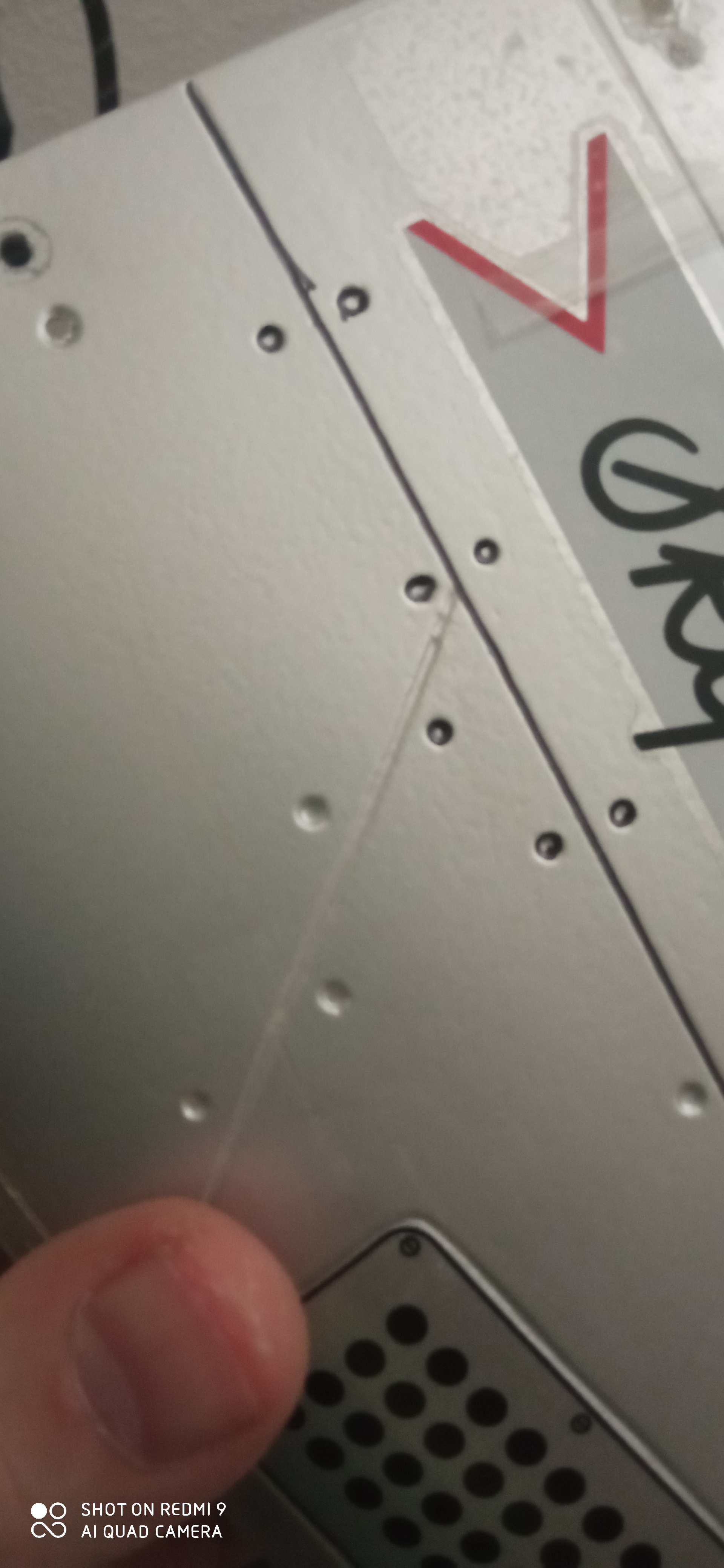

REPARACIÓN DE LA CARENA
y unas pequeñas modificaciones para lo que se avecina

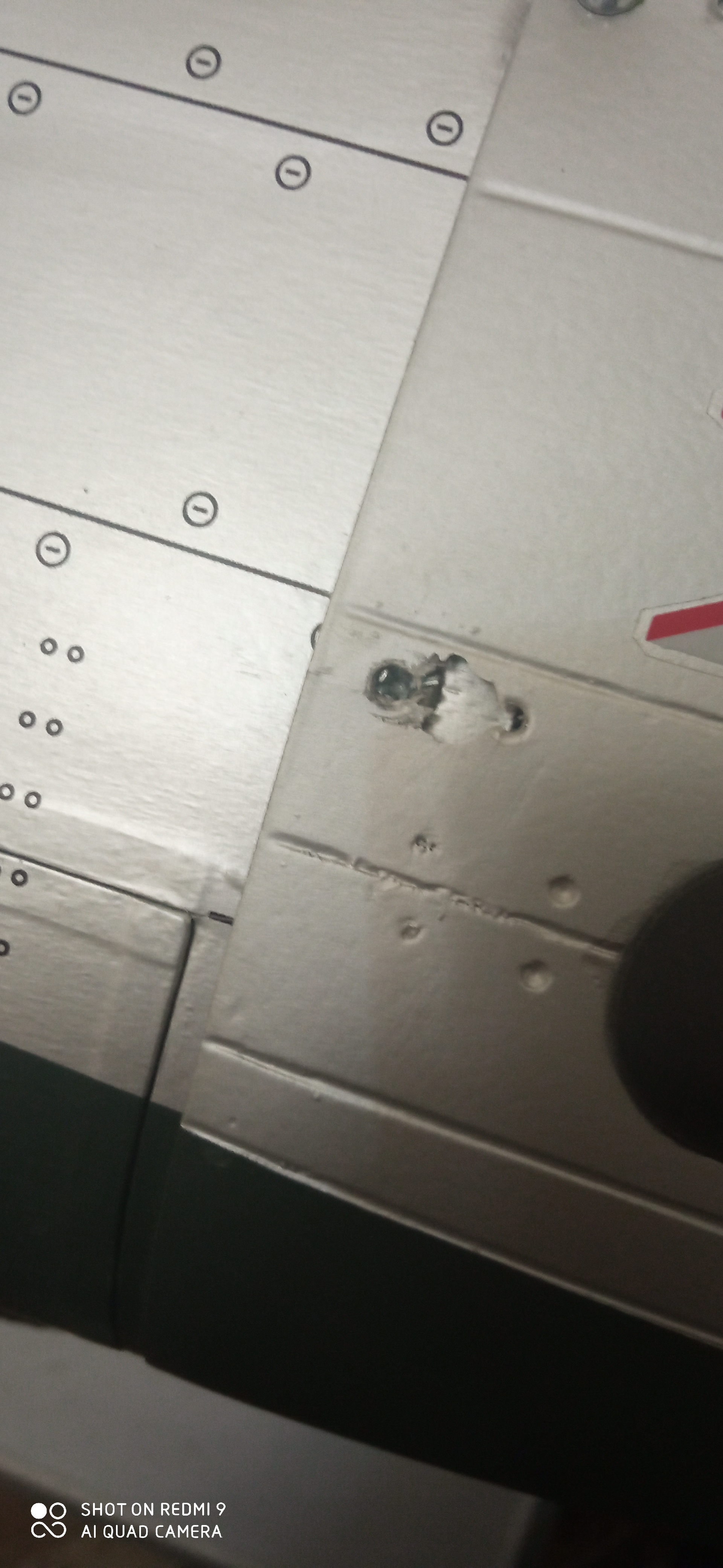

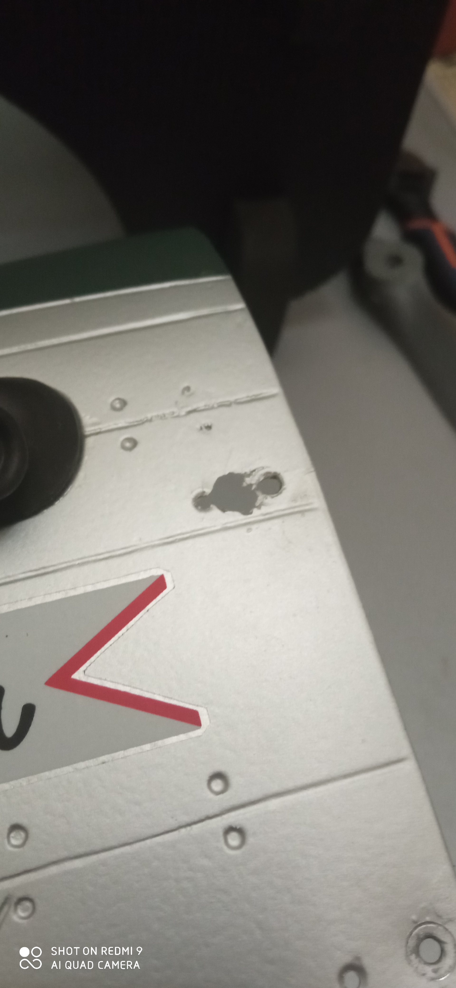

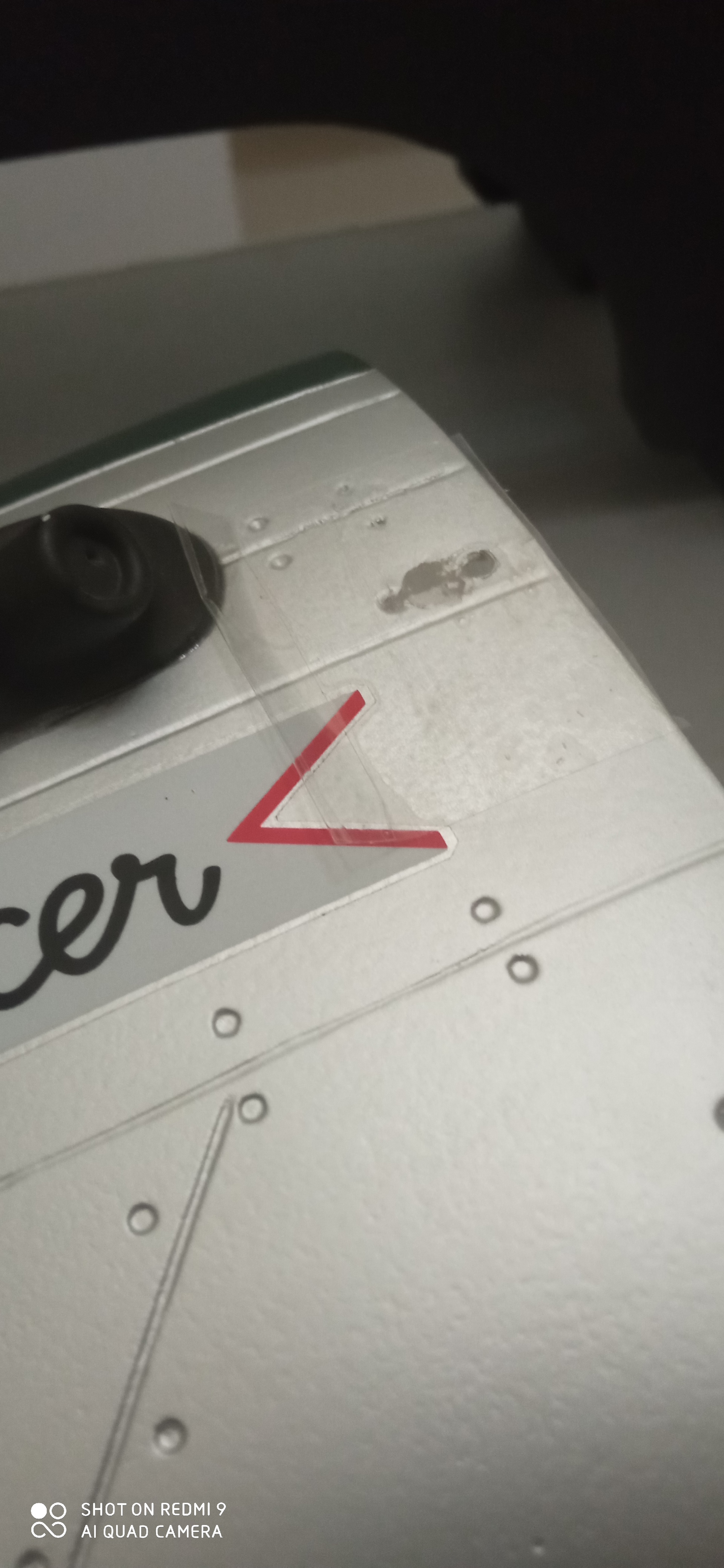

Si leéis más arriba, éste fue uno de los desperfectos que le hice.
Hay que reparar dos agujeritos:
Éste
Y éste otro.
Si habéis leído el post donde reparo los agujeros del Diablo 2000, pues aquí no voy a ser tan basto.
Le pego una cinta de embalar transparente por fuera.
Cuidado con las marrones que igual después dejan la pintura en la carena.

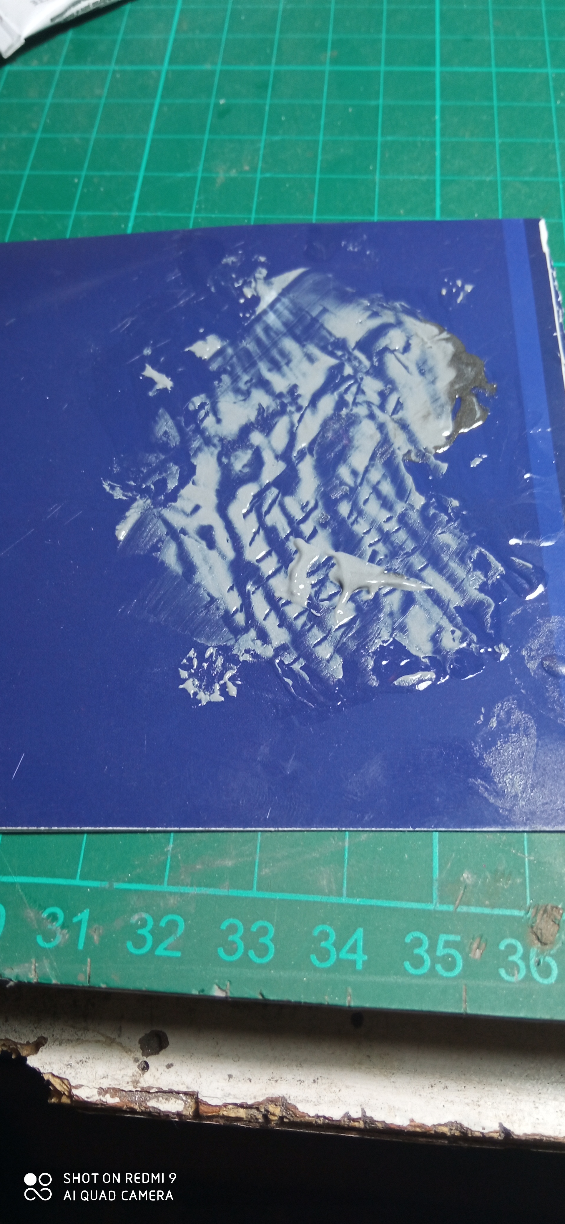

Preparo los recortes de fibra.
Yo lo que tenía por casa era de 250gr/m², pero lo suyo hubiera sido 100-120gr.
Como la superficie es rugosa, primero aplico el epoxi.
Ponemos encima la fibra y hacemos presión con la misma espátula de enfoscar la pared hasta que empape.
Debe quedar así, que se vea un poco el entramado de la fibra.
Si no empapa del todo te has quedado corto y si rebosa, "tas colao, bacalao!".

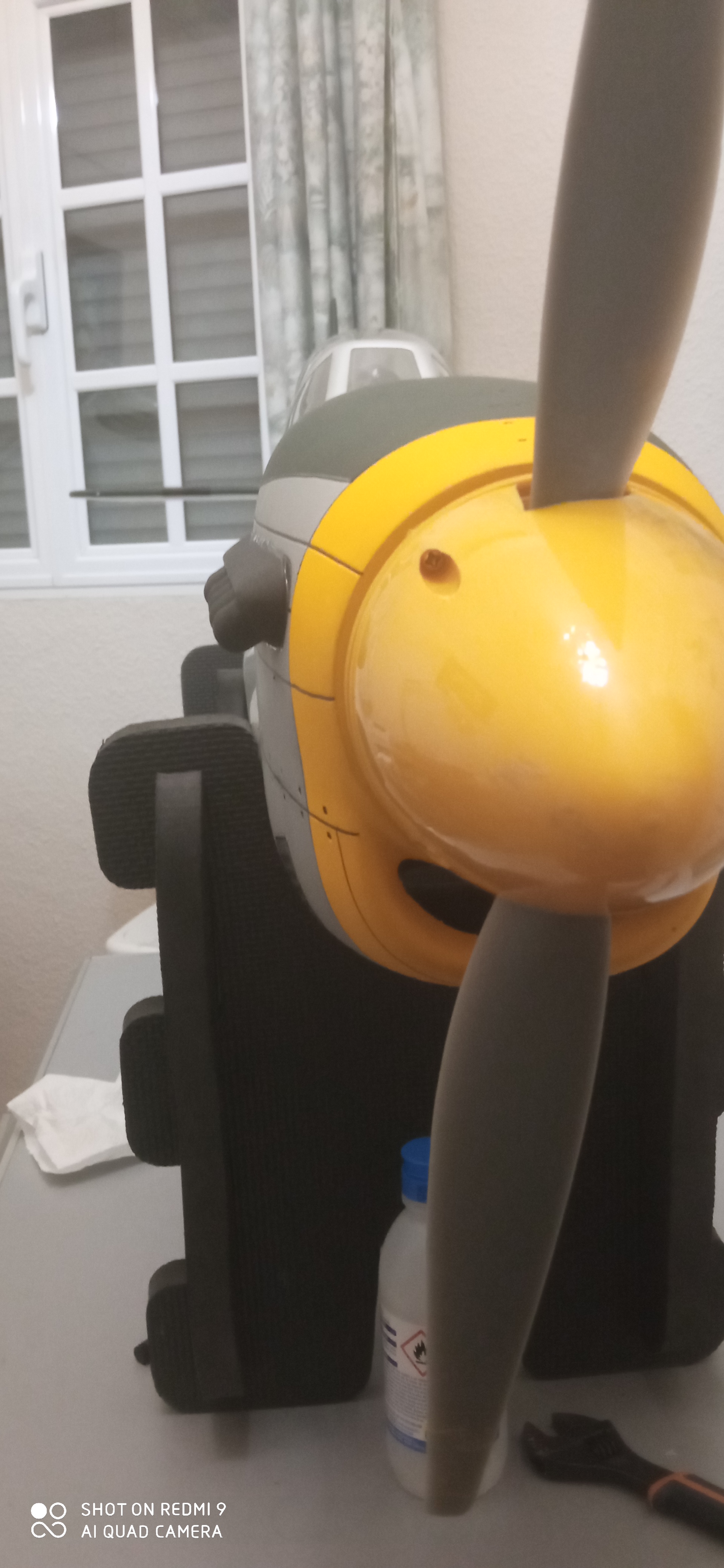

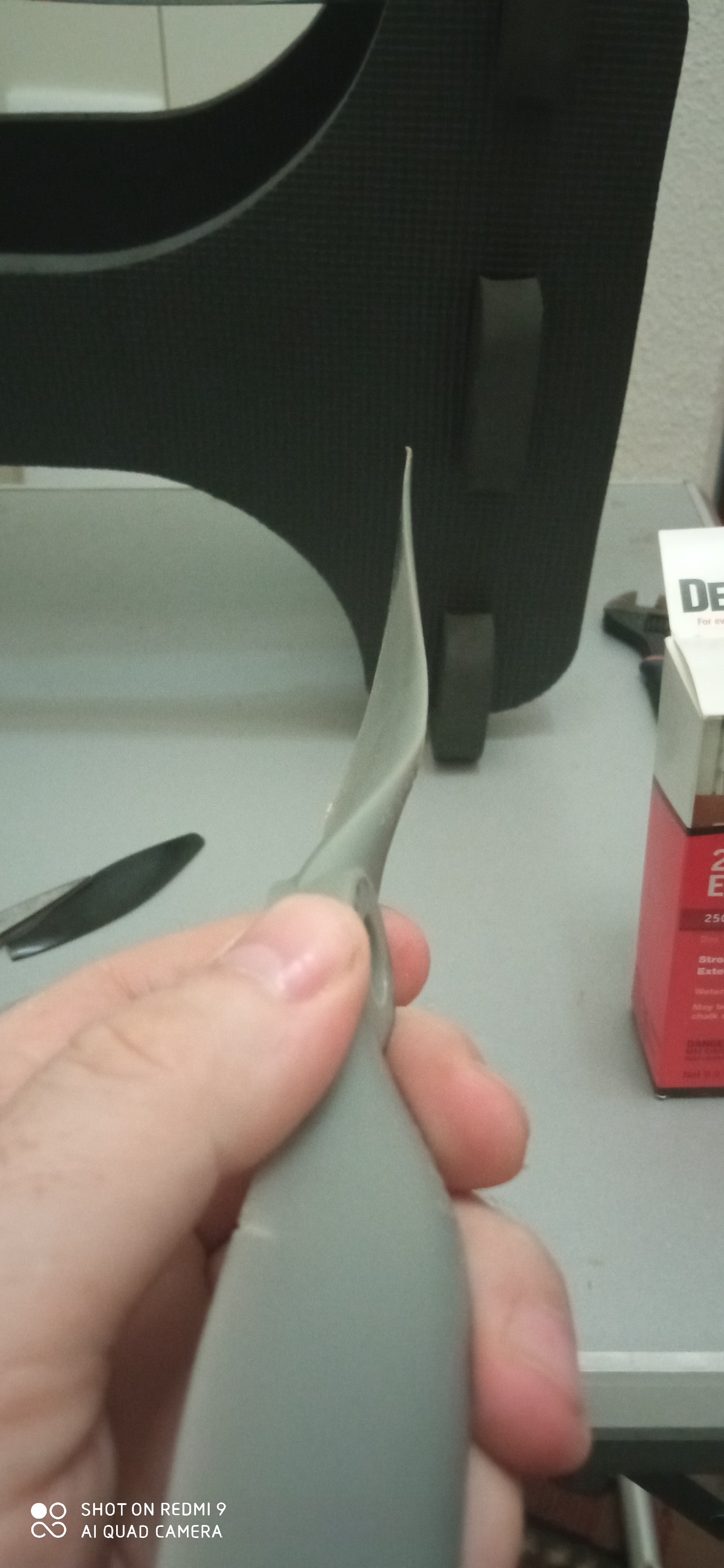

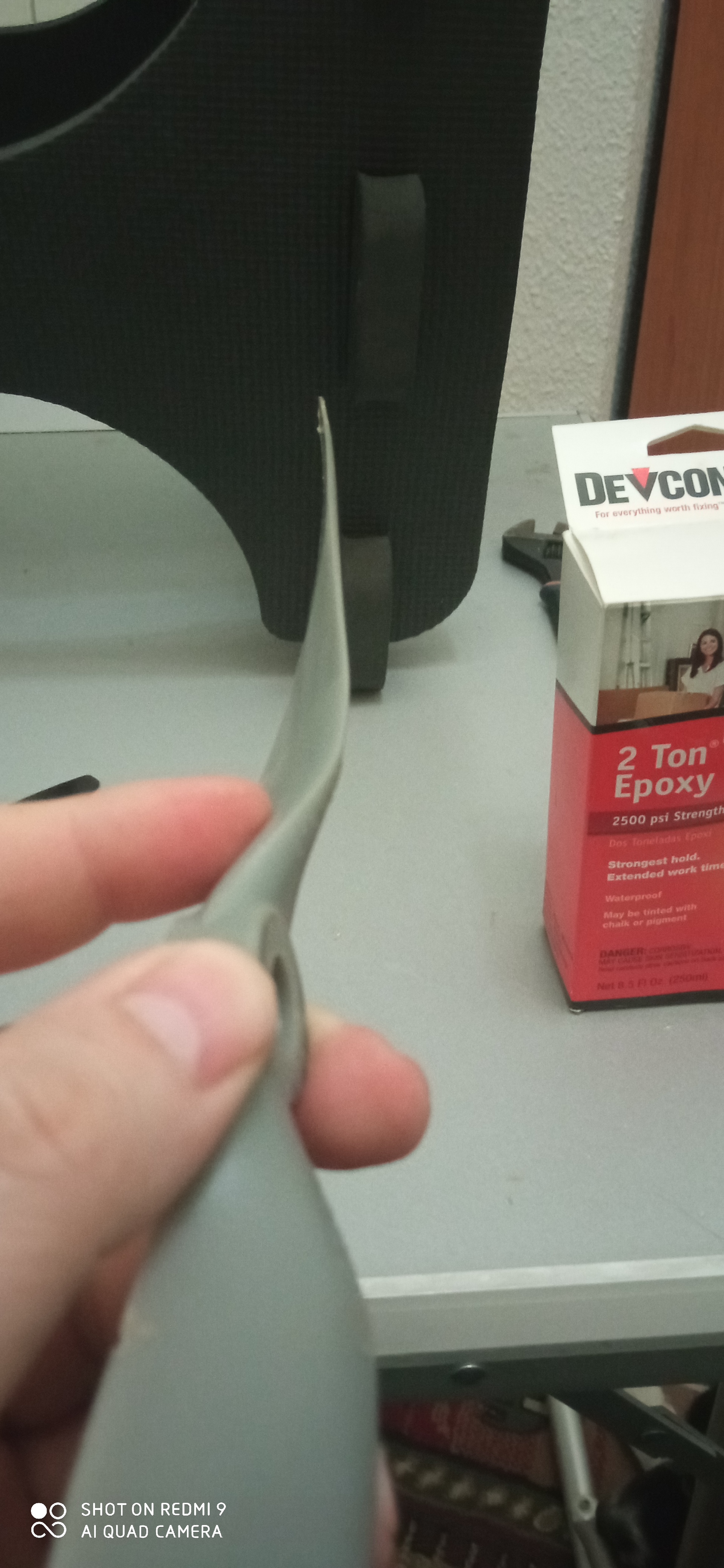

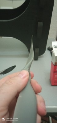

Mientras seca, voy a valorar la hélice, que no se partió.
El mayor daño que se llevó la hélice, a parte de la media pulgada menos en casa punta, fue que una punta se dobló.
Mirad esta punta:
Y ahora mirad ésta:
Me da un poco de pena, que sólo tiene 5 vuelos e igual esto no afecta tanto como yo pienso, pero la voy a desechar.
El síndrome de Diógenes de mi padre le impide tirarla... pues para él.

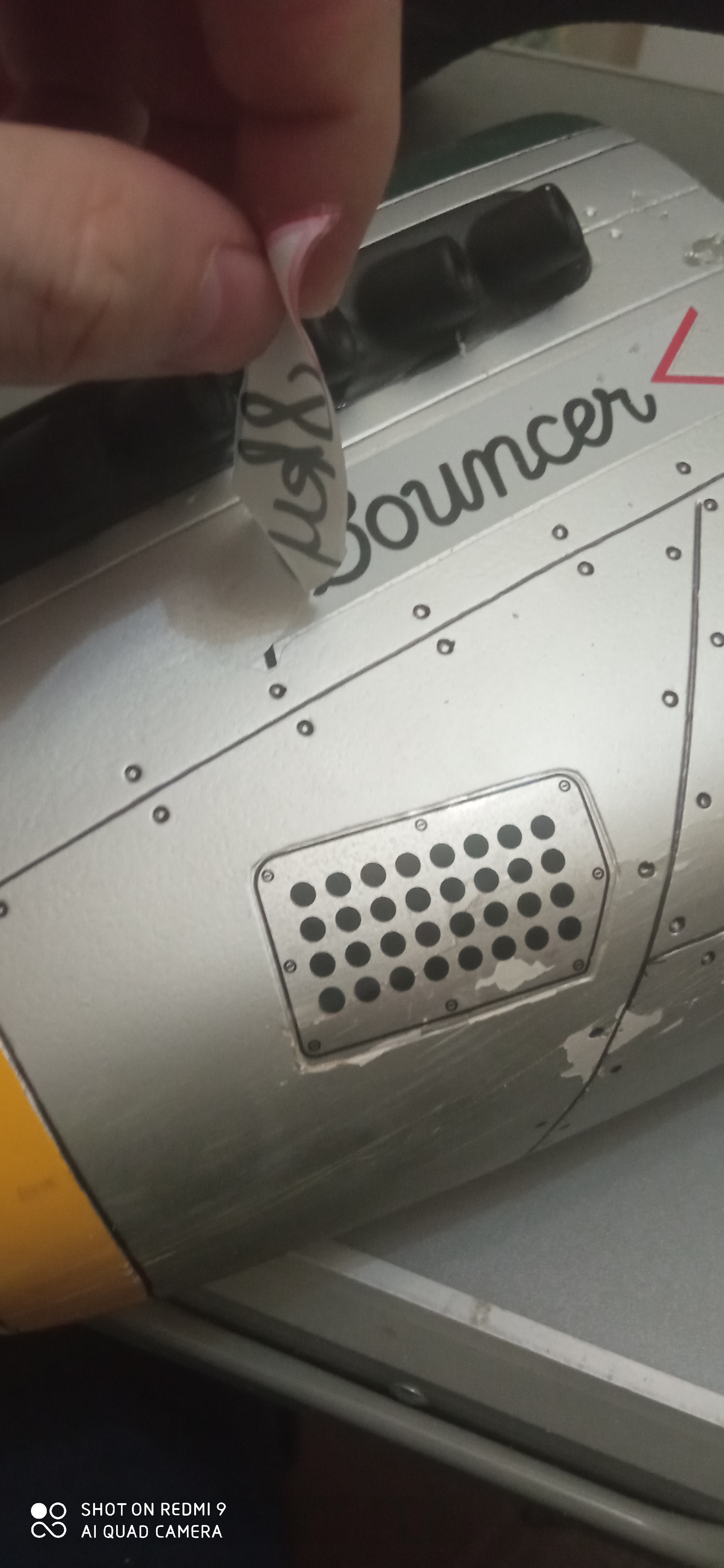

Seguimos haciendo tiempo. Le voy a repasar todas las líneas y puntos de la carena al avión.
El entelado del avión es espectacularmente detallado. Lo que Hangar 9 considera que la vida de un chino vale más que repasar cada ranura en la carena...
Qué raro, con lo que poco que valen nuestras vidas a las empresas... Que se te muere tu madre y te echan por no ir a trabajar el día del funeral.
Eh! A mí no me jodáis... Que a entierros sólo pienso ir a tres. Y uno no me va a quedar más remedio...
Ya está seco, así que ha hacer nuevos agujeritos con la Dremel donde estaban los originales.

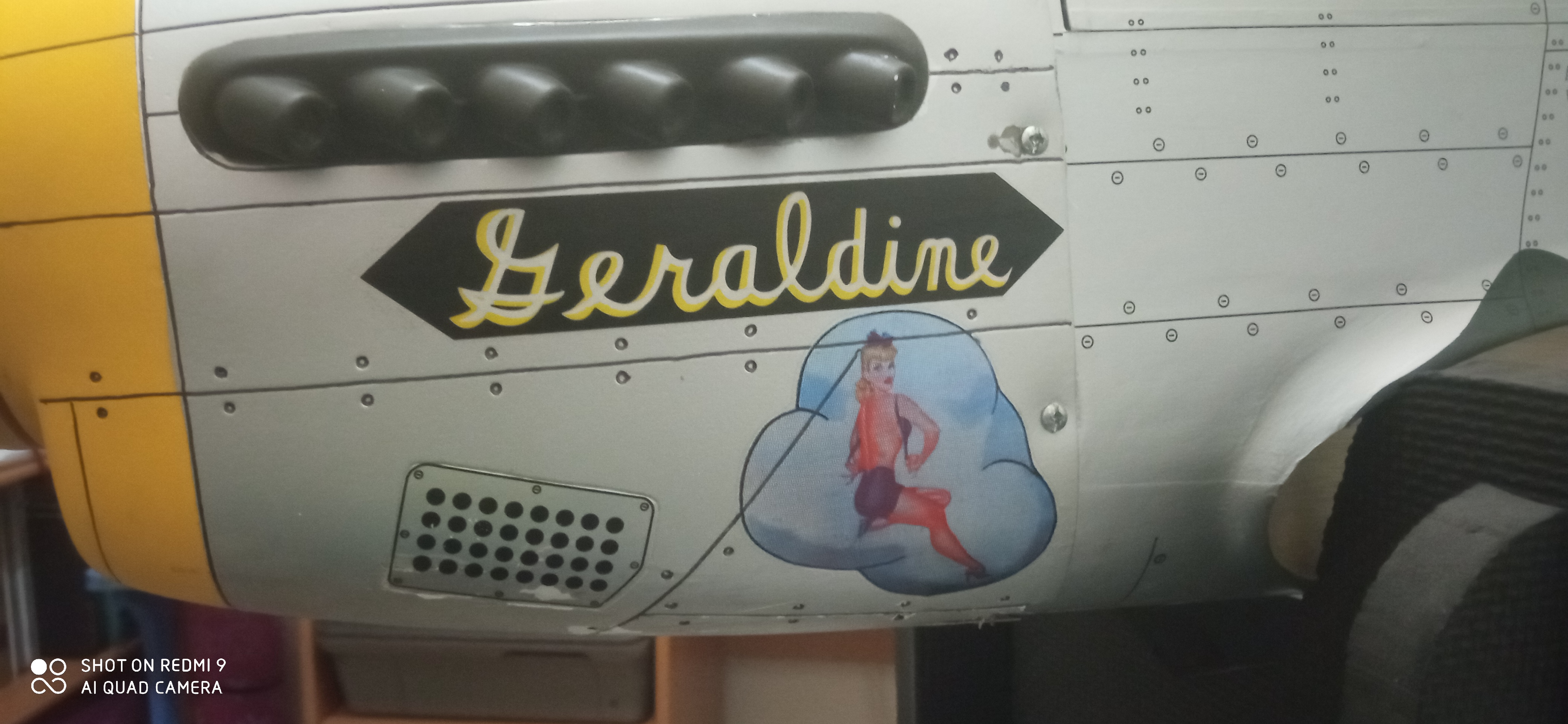

Quitamos la única pegatina que no acerté.
Adiós Sky Bouncer, hola Geraldine.
"Gorgeous Geraldine", como dirían los americanos.
Monto carena y una cosa menos...

LAS PATAS DEL MUSTANG DE HANGAR 9
es mejor torcer el tren que partir la madera
Uno de los puntos débiles de este modelo y de lo que me he quejado a más no poder es la suspensión del tren de aterrizaje.
Por lo pronto el modelo te trae ruedas de espuma a escala que rebotan un huevo.
Yo directamente terminé por cambiarlas por ruedas de caucho y aire, blanditas, que ya se ha notado la diferencia.
El otro gran problema es el muelle de la suspensión. Esta semana he mandado hacer dos juegos de muelles al 75 y al 50% de resistencia que los originales a ver si así consigo que los aterrizajes más bruscos peguen el avión al suelo.
Ya os contaré, porque no sé si esta semana voy a poder ir a volar y probar los muelles...
De momento vamos a arreglar lo que hemos roto...
manos a la obra
Aquí podéis ver cómo quedaron las patas. Muy bestia. El resto de la pata con el casquillo que hace de tope para el muelle están en el mecanismo del ala.
Tengo que reconocer que, dentro de lo malo, es de lo menos malo. Las patas son simples tubos de aluminio de 10mm.
En realidad no son exactamente 10mm, porque el tubo de 10mm tiene un poco de holgura.
No puede ser 13/32" porque en la conversión se pasa de los 10mm.
Así que no hay más remedio que sea 6/16"=0,375"=
9,525mm.
A mí me cuadra... Dentro de lo malo que se me da el sistema imperial...
Bueno, a ver:
Lo malo de esto es que un mal aterrizaje te dobla el tren. Supuestamente obligándote a comprar un tren nuevo de unos 50€. Que encima tarda un huevo en llegar porque estos recambios vienen todos de USA.
Parte positiva: que al ser de aluminio, te lo puedes fabricar fácilmente con la Dremel como vamos a ver.
Y más puntos positivos, que ante un mal aterrizaje doblas la pata. Ni partes el mecanismo ni partes la madera del ala. Esto es un puntazo.

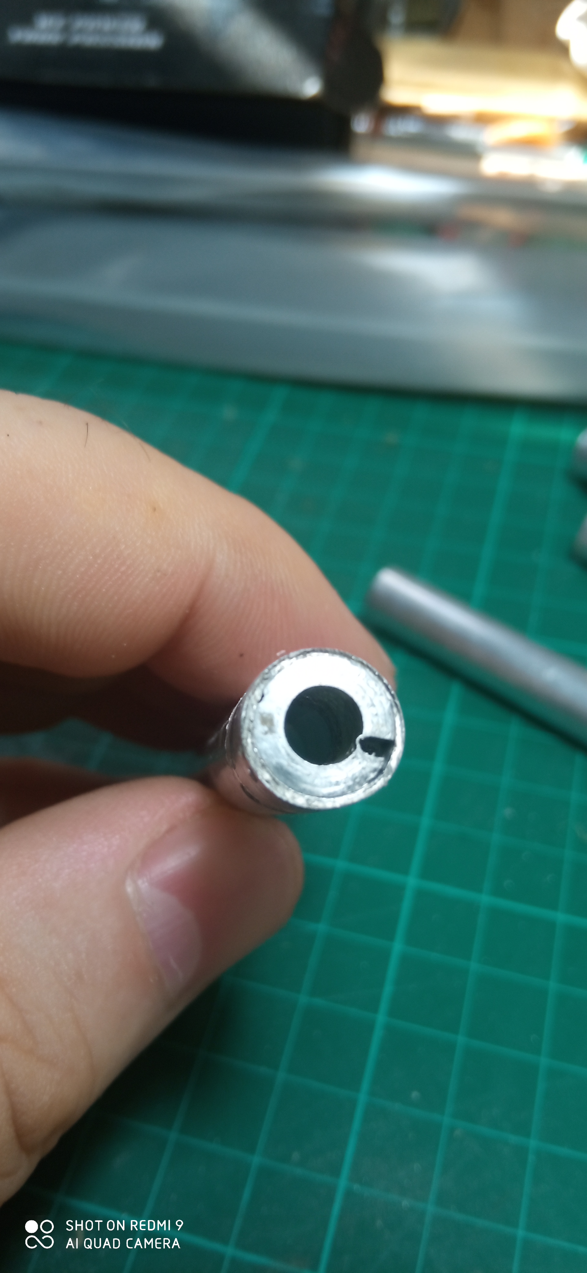

Bueno, básicamente esto es lo que tenemos que reproducir.

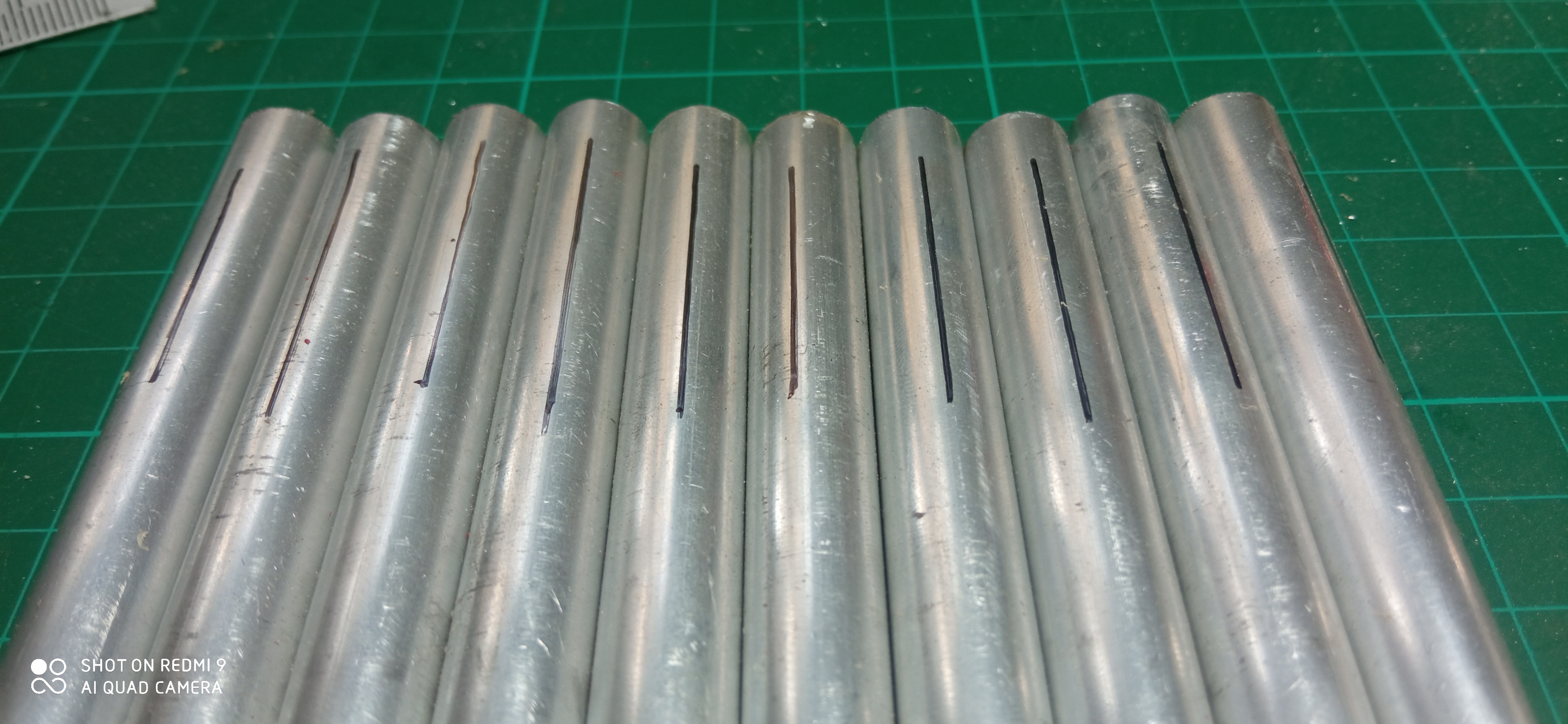

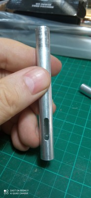

Un tubo de 10mm con un casquillo de 8mm de grueso y 12 de largo para que haga tope el muelle... Y este fresado.
Si tienes un torno fresador es pan comido. Sino, ahora os explico como lo he hecho yo.
Este es el casquillo a reproducir.
Éstos son los originales que tienen cortes de la Dremel para poder sacarlos de la pata original.
Esto me venció el tubo y tuve que lijar con la Dremel para que volvieran a entrar en el mecanismo. Cosa que si le metes un tubo de 10mm, apretando el mecanismo, esos 0,475mm te los llevas.

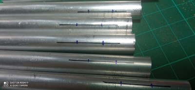

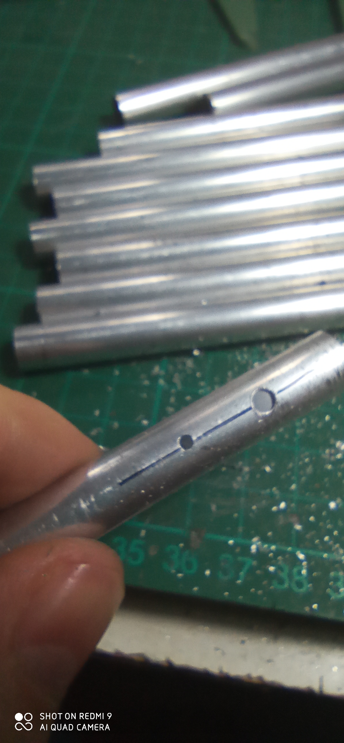

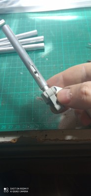

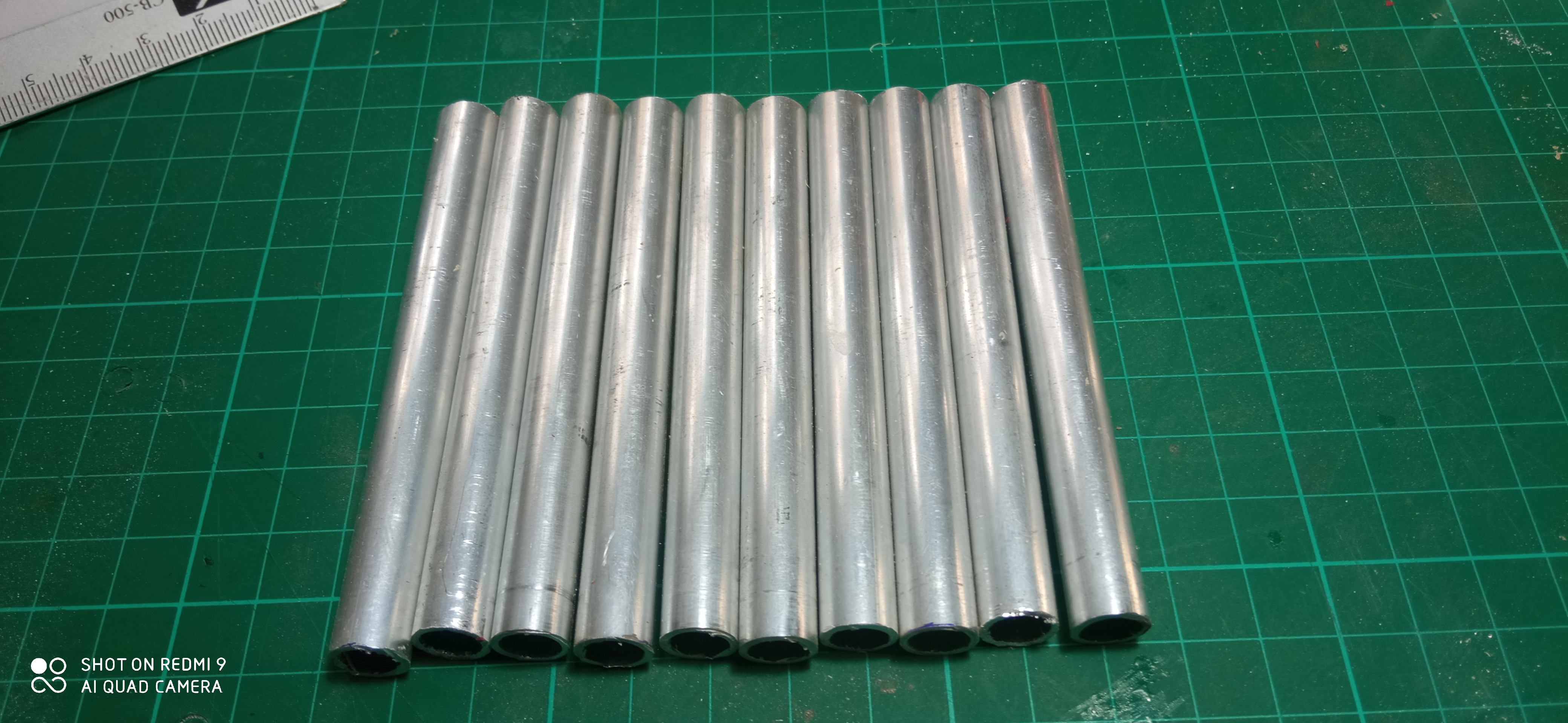

Lo primero es ir al Leroy Merlín y comprar dos tubos de aluminio de 10x1mm y 8x1mm
Y el de 10mm, cómo la pata hace unos 92-93mm de largo, pues a cortar todos los que salgan de la pieza.
Ya sabéis. Más vale que zozobren recambios a que fafalten.

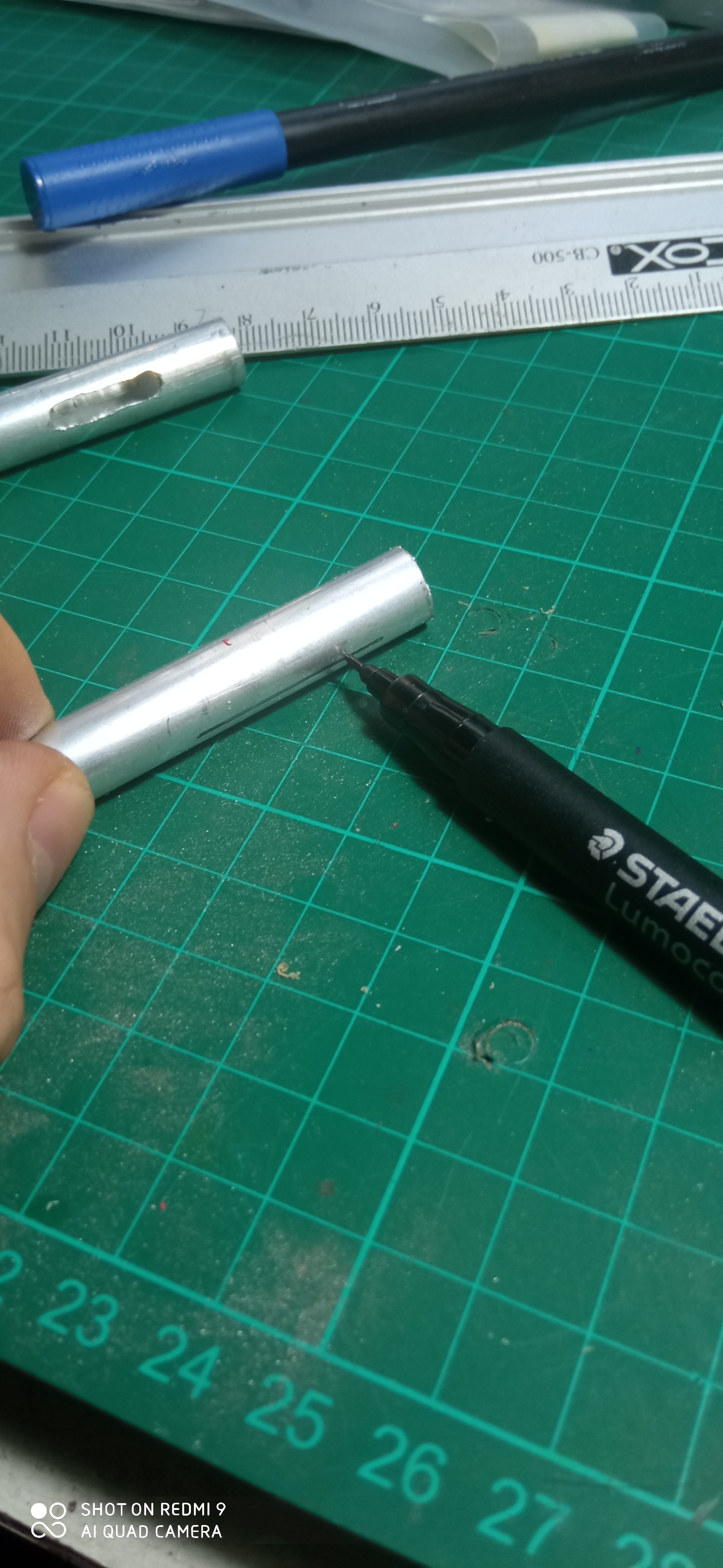

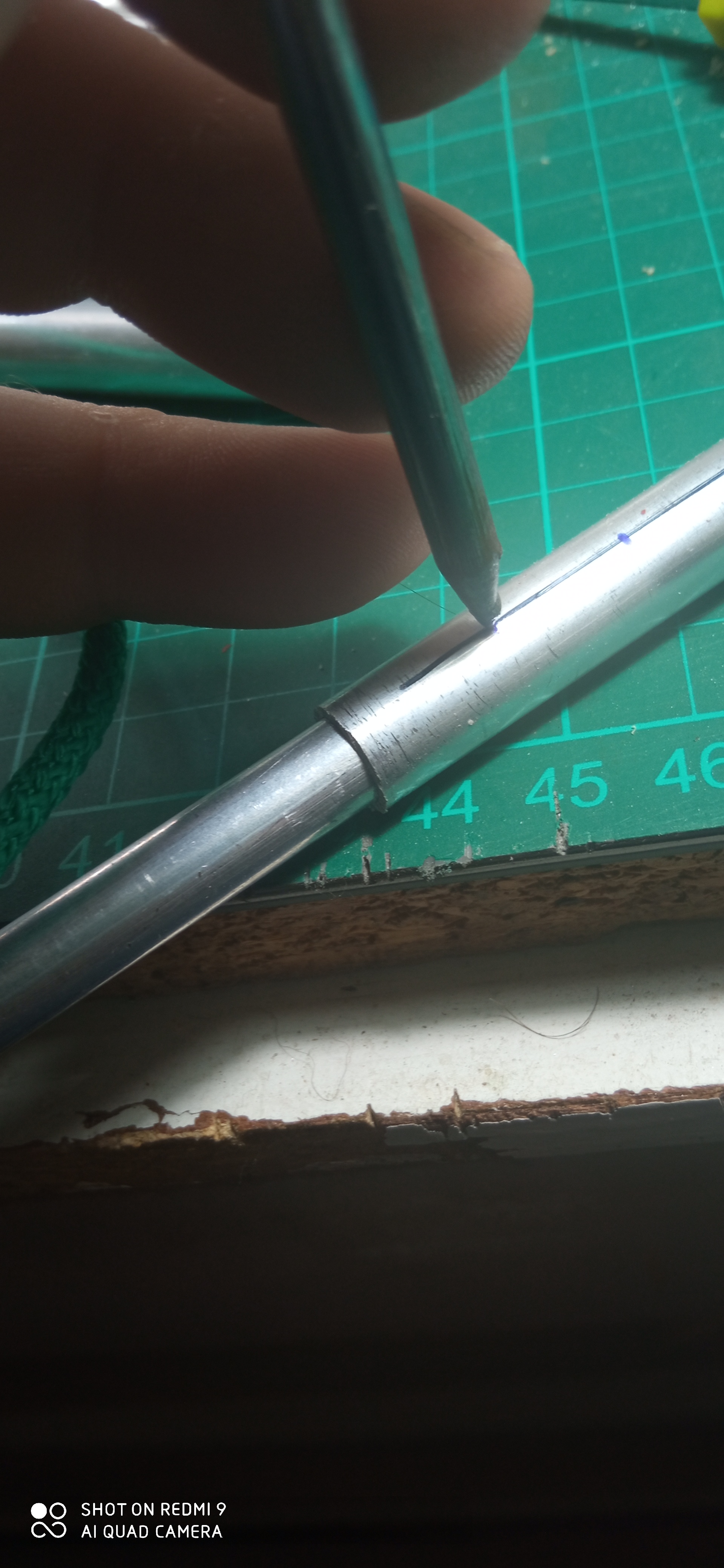

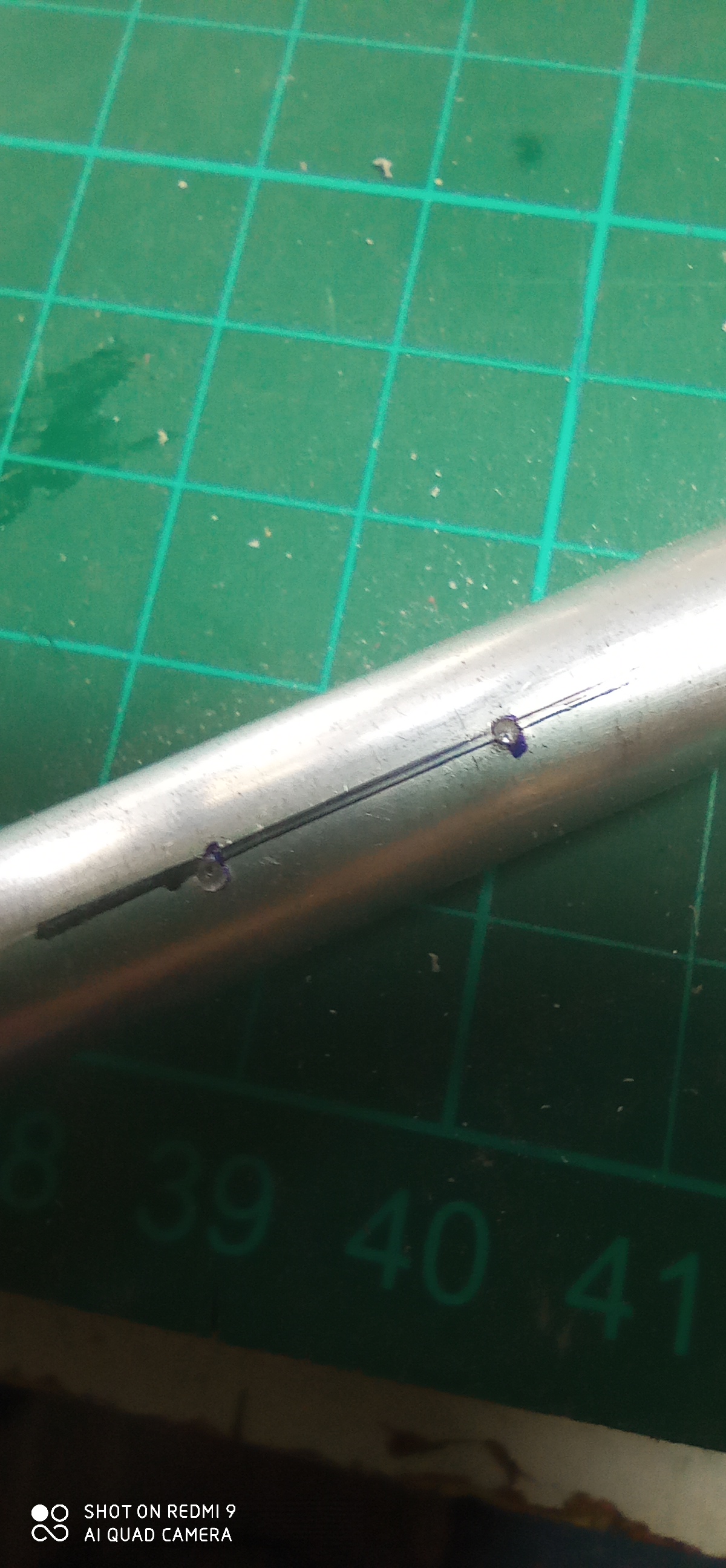

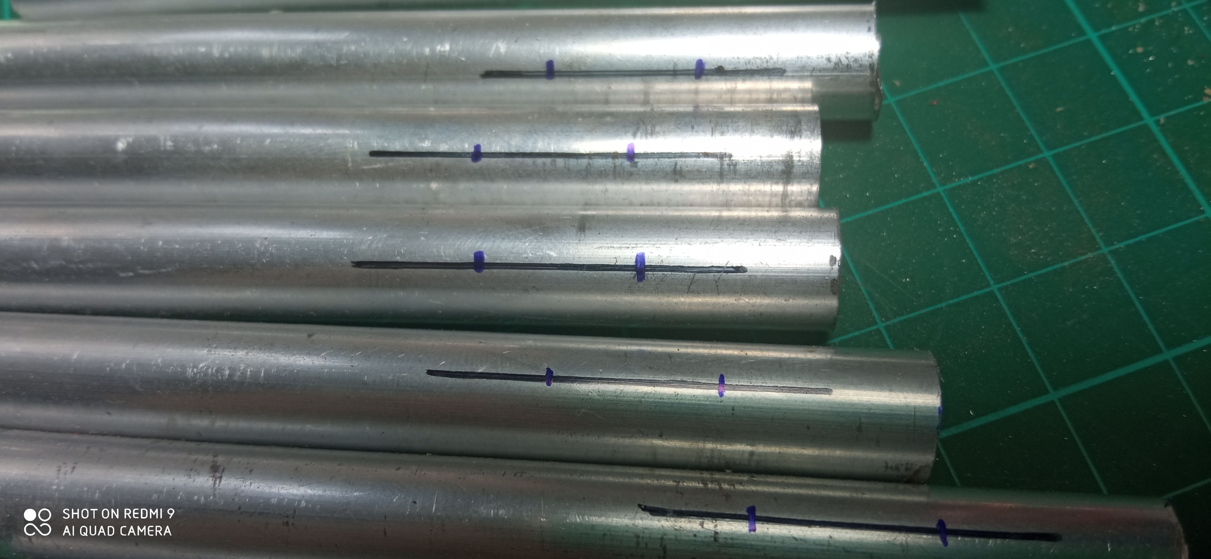

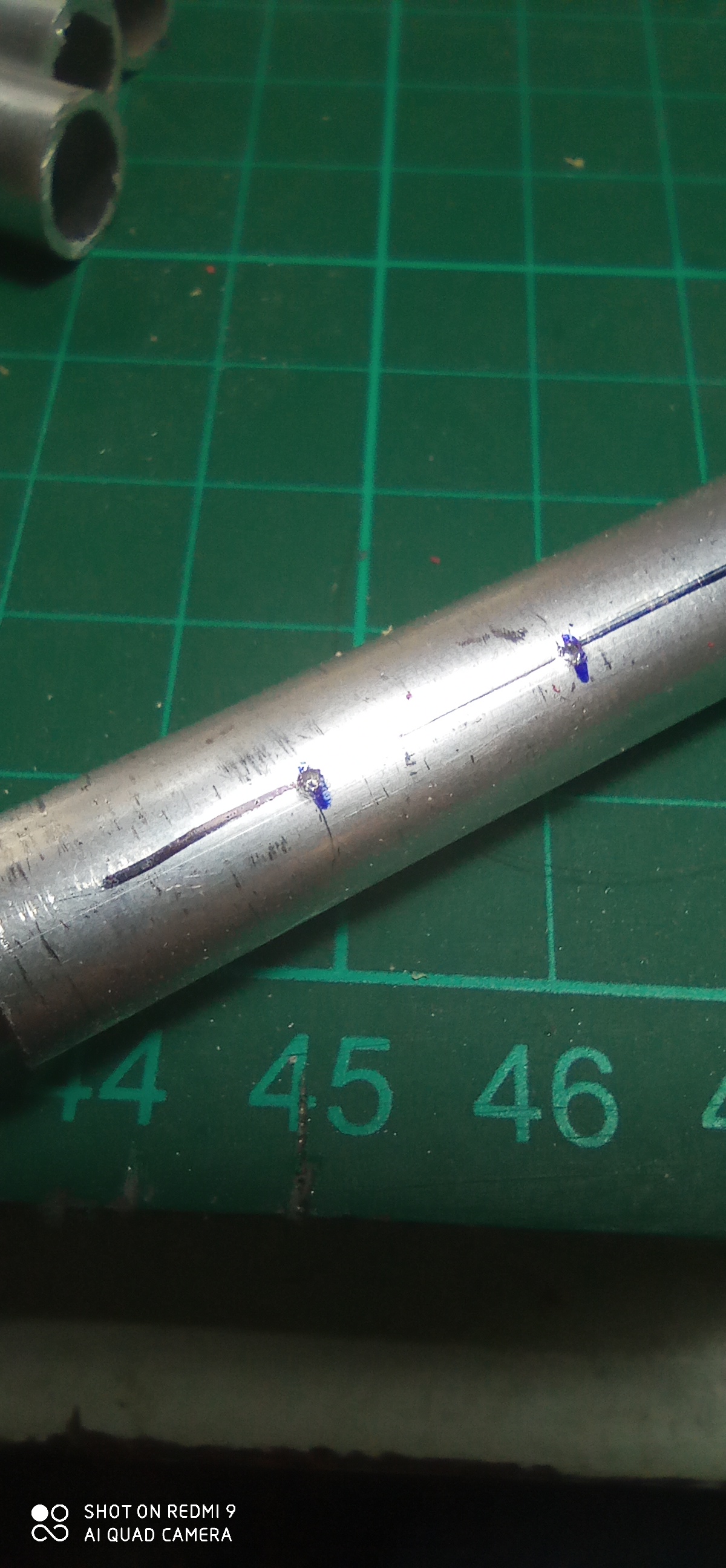

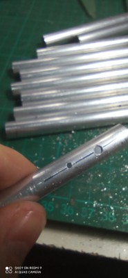

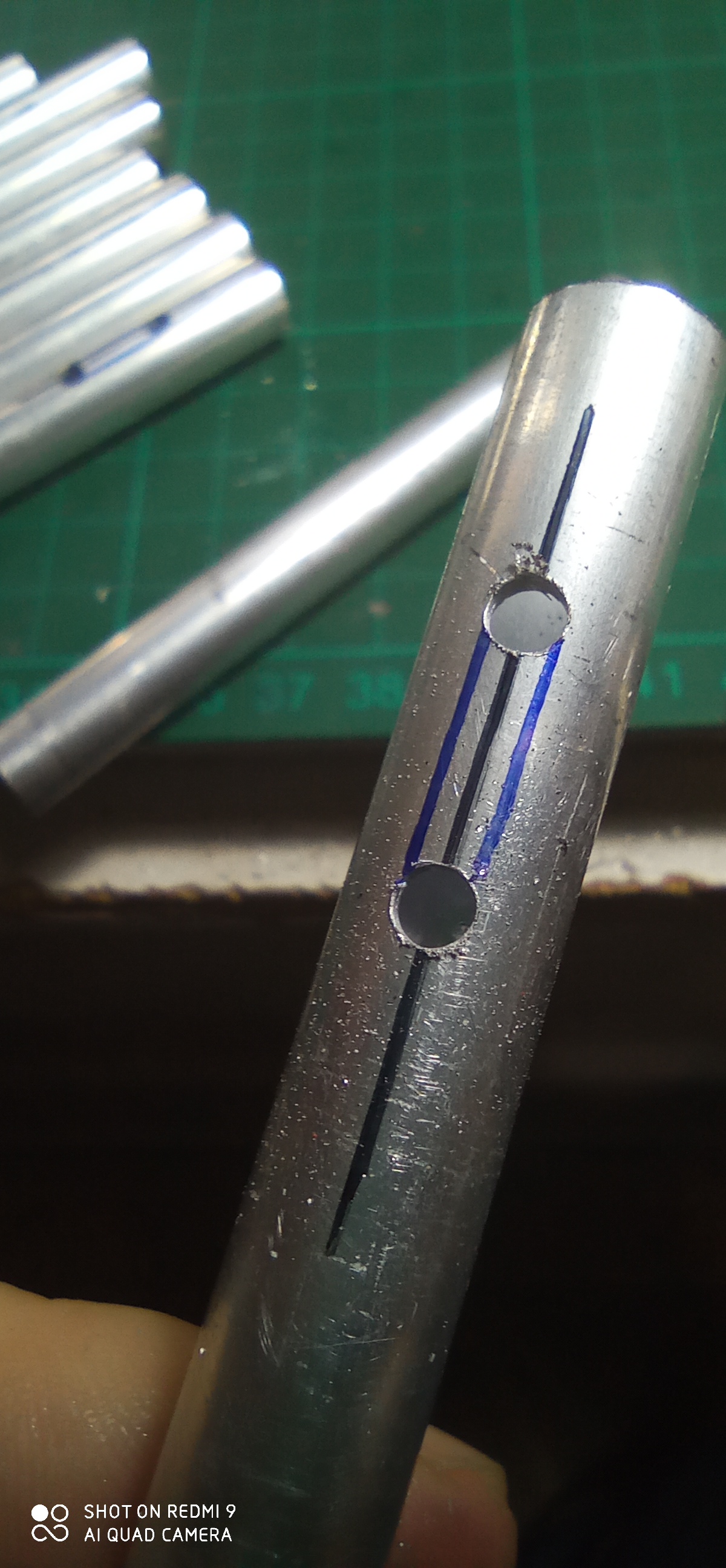

Para marcar el centro haced esto:
Endeleble apoyado en la mesa (yo os recomiendo los que son marcadores para CDs), tubo bien aprisionado con los dedos y arrastrar el endeleble.
Henry Ford fue un visionario:
Marcar todas a la vez. Veis qué rectitas están las líneas?

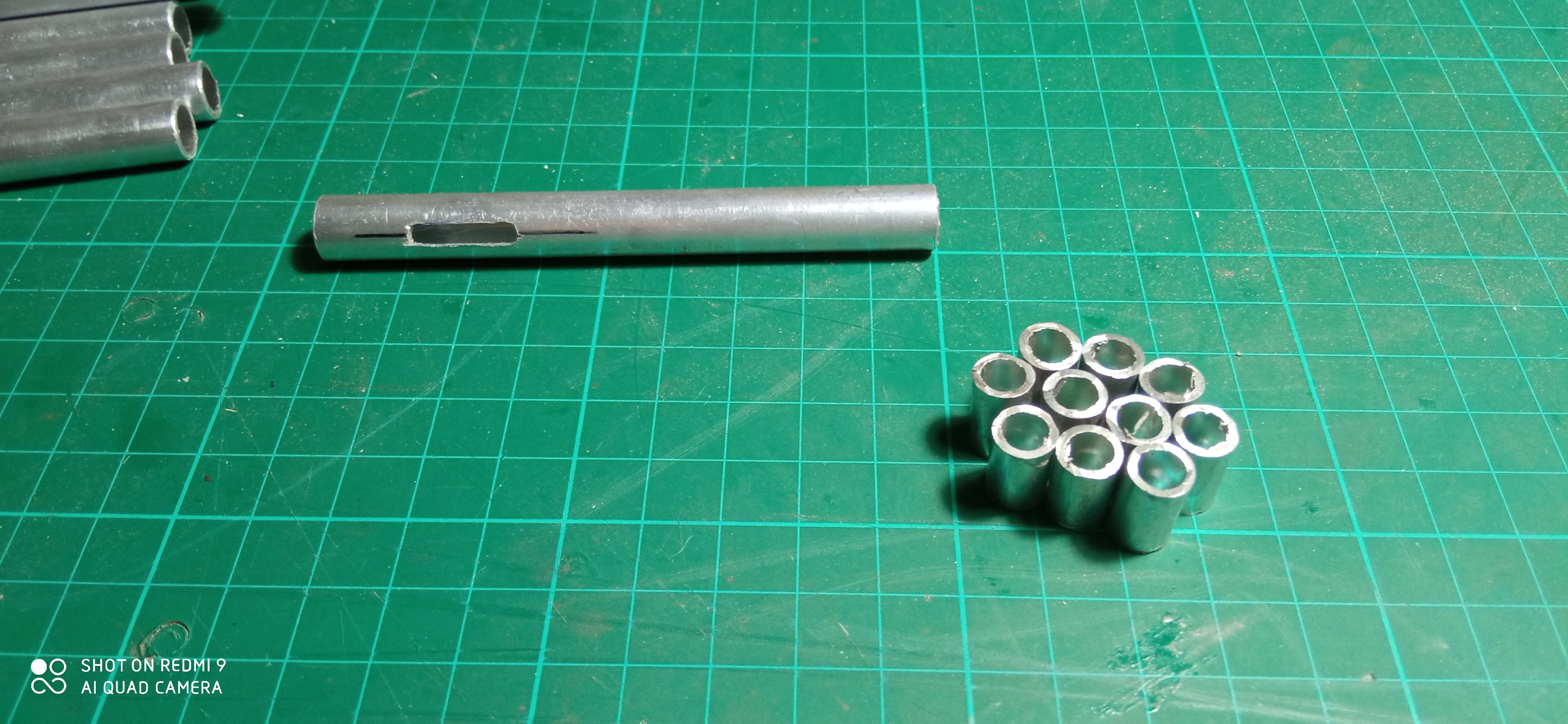

Toca hacer matemáticas... Si los bordes del fresado están a tal... Vamos a utilizar un tornillo de métrica 3... Para que corra bien utilizaremos la broca de la Dremel de 3.2...
Pues de vuelta a 2° de primaria...
Aquí tengo que destacar, que el vástago donde va roscado el tornillo M3, en realidad, de fabrica viene con un pasador de 2mm.
Así que abrimos el agujero con una broca M2.5 y roscamos con el útil para hacer roscas de M3.
Otra vez el señor Ford...
... marcamos los centros de los taladros de 3.2mm de la Dremel.
Para poder hacer el taladro en una superficie cilíndrica, vamos a utilizar un botador de punta de punzón.
Sino ya os digo yo que no hacéis el agujero dónde toca ni aunque tengáis el pulso de un relojero y un joyero juntos...
Así es cómo deben quedar. Las dos punzadas en la misma longitudinal de la línea.
Y así es como no...
... con las punzadas desplazadas de la longitudinal. Es decir, en diagonal.
Esto tiene fácil solución. Hacer otra punzada ligeramente más alejada, pero alineada.
Que tampoco importa que las punzadas caigan justo encima de la línea. Lo que tienen que estar es alineadas.

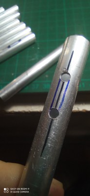

Teniendo todas las punzadas, primero hacemos un agujero de menor diámetro y luego repasamos con el de 3.2mm. Siempre con brocas bien afiladas.
Yo he hecho primero con 2mm y luego con 3.2mm. Que no sé por qué las únicas brocas de la Dremel que parto son las de 1.6mm... y como no las venden sueltas los muy mamones...
Ahora marcamos los bordes.
Y los cortamos con la Dremel.
Ojo! El corte debe ser paralelo al tornillo, no radial al tubo...
Y aquí viene un paso importante.
Por muy bien que nos haya quedado el corte, cogemos la broca de 3.2mm y repasamos todo el fresado con la broca para asegurar que luego el tornillo corra como la seda por la ranura (que expresión más erótica).

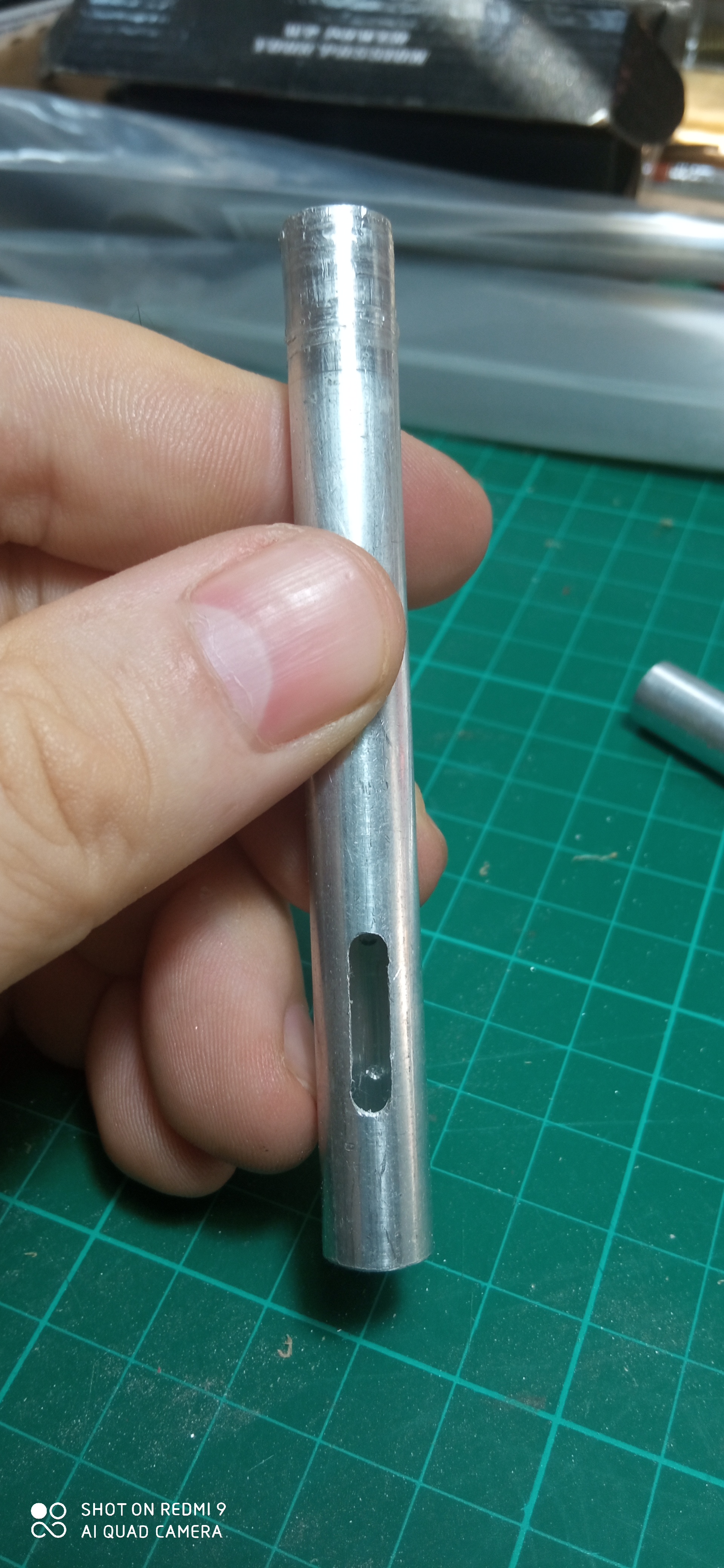

Luego cogemos los vástagos y nos aseguramos que todos entran bien...
...en todos los tubitos... Qué me pasa hoy? Referencias eróticas everywhere!
Cortamos los casquillos.
Como dicta el tito Henry: todos a la vez.

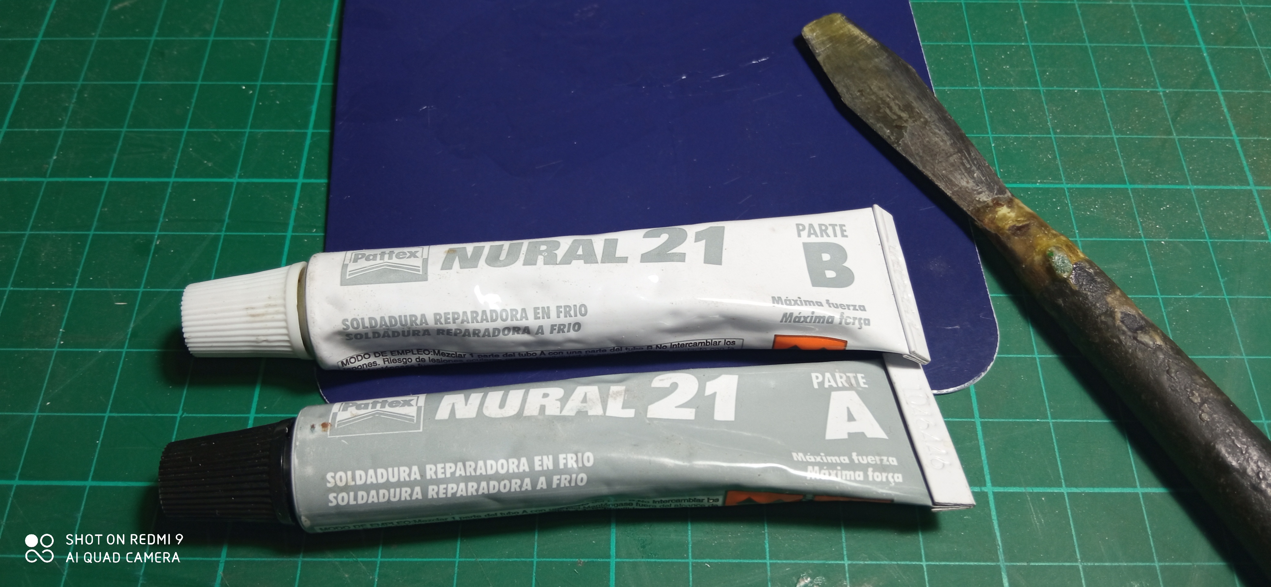

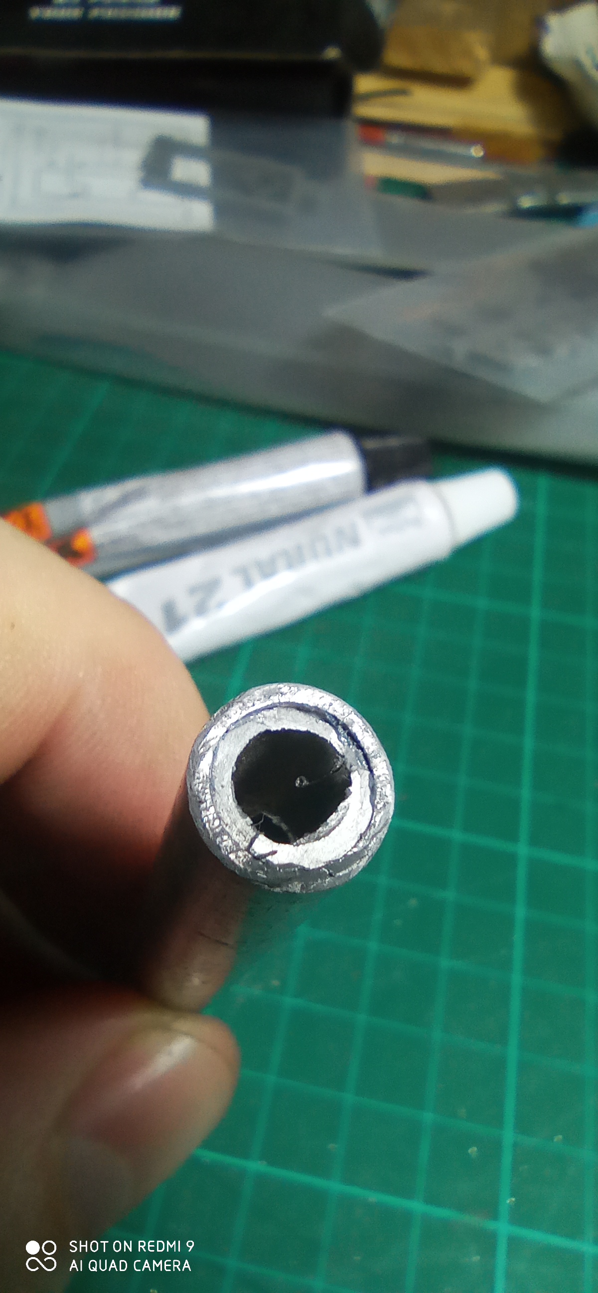

Preparamos Nural 21, que para quienes no lo conozcan, es como la cola blanca pero para metales. Ojo: dice "soldadura en frío", pero no hace magia.
Cómo bien sabemos... Venga, esta vez vosotros: Más vale que zoz...
Se mezcla igual que el epoxi, a partes iguales.
Os recomiendo usar guantes y papel absorbente para no pringarlo todo de Nural.
Vamos insertando los casquillos...
Pringándolo todo y limpiando a la vez con el papel. Cambiaos de guantes de vez en cuando, que no son de oro...
Y hablando de zozobrar...
...casi me fafalta....
Ya vamos a por cosas importantes:
Desarmamos el tren estropiciao.

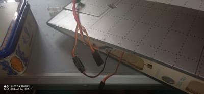

Nos vamos al conector del mecanismo del tren retráctil.
Hay gente aún de la vieja escuela y corta el conector Jr/Futaba del mecanismo y lo sueldan directamente al conector verde Multiplex.
Pero en estos casos qué? Tienes que montar todo el avión solo para abrir y cerrar el mecanismo...
Yo me hago un mazacote tipo alargo con el conector Mpx. Que además, así, si parto el avión, ya lo tengo hecho para el sustituto.
Ale. Abierto el mecanismo, saco el casquillo que quedó dentro.
Ya veis, se partió de cuajo.
Como tengo dos juegos de patas, una las voy a montar con los muelles del 75% y otros con los del 50%.
Montaré primero los de 50% que ya me parecen bastante duros.
Le huntamos un poquito de grasa de litio.
Un POQUITO. No como la Nocilla en el pan. Que después se gastan 6 rebanadas de pan por bote de Nocilla...
Montamos muelles.
Y a montar las patas.
Y antes de reconectar el conector, probamos varias veces que la pata entre y salga bien y que las ruedas estén alineadas.
Eso en este avión es fácil de ver, cómo tiene las bandas blancas y negras debajo del ala...

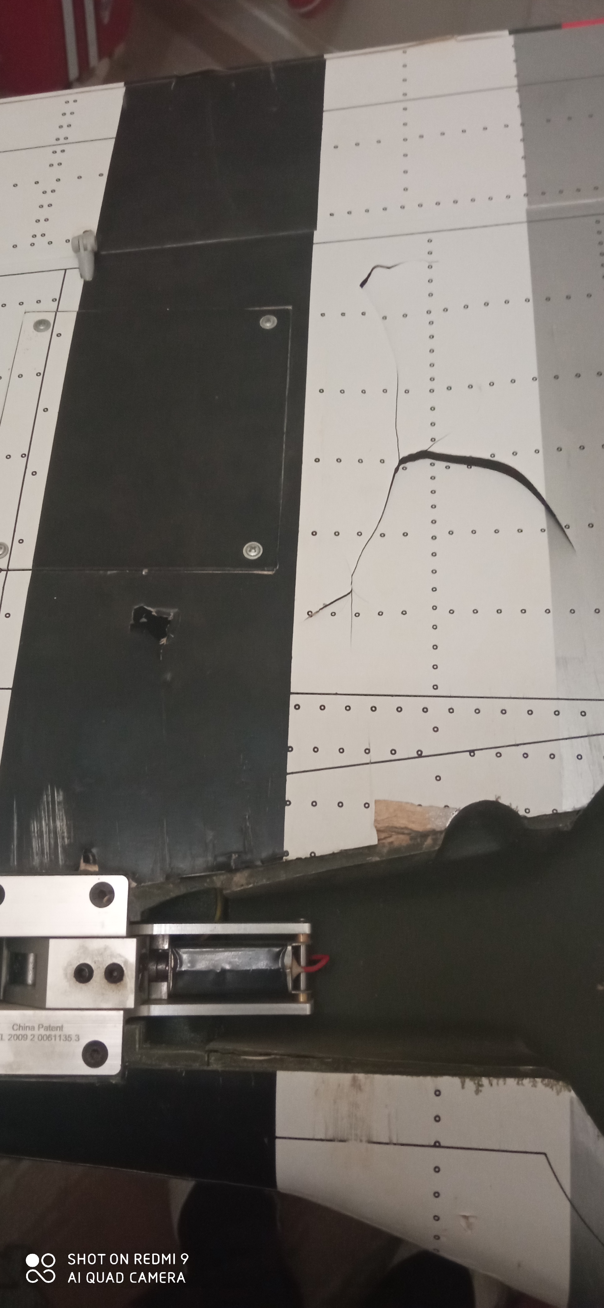

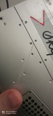

REPARACIÓN DEL ENTELADO
una pena partir un entelado tan detallado...

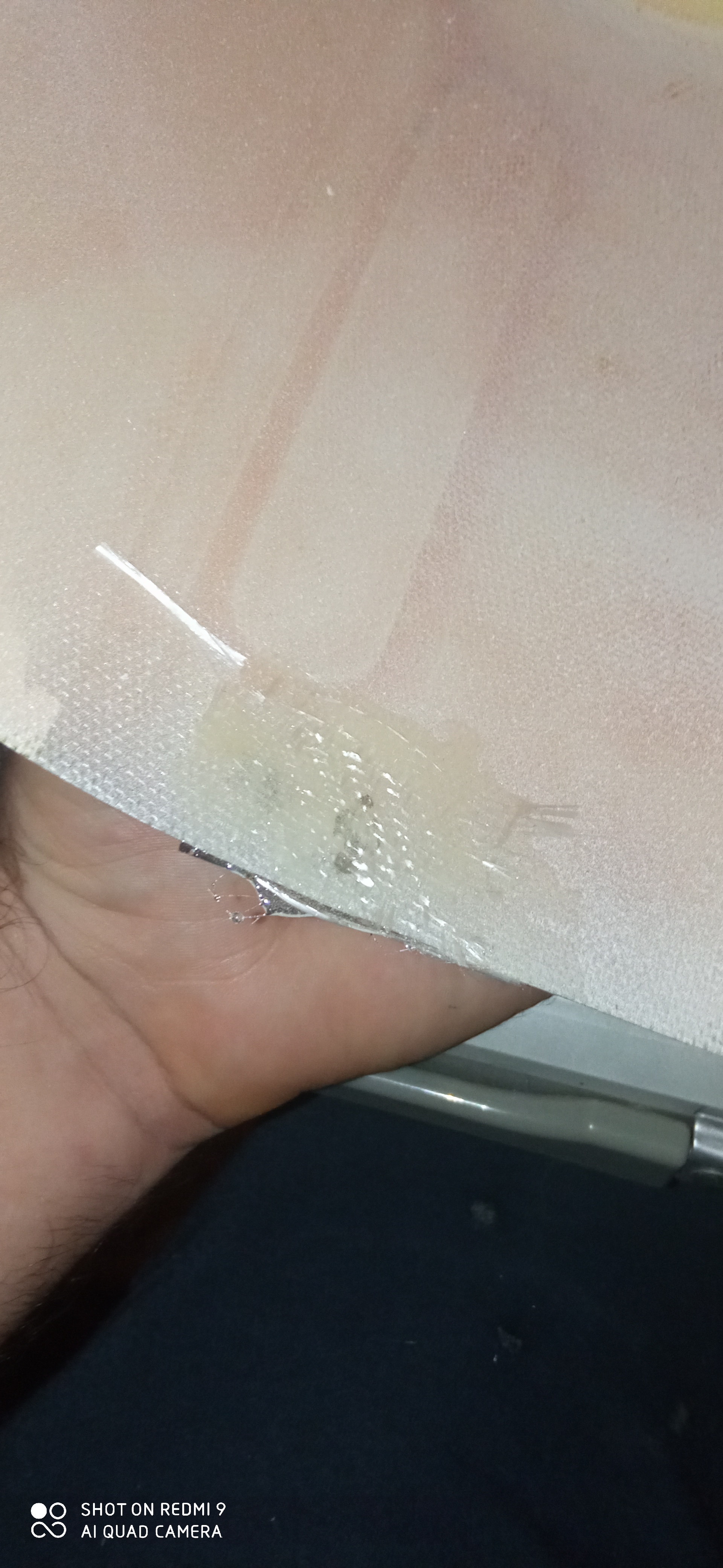

Hoy en día no nos podemos quejar de lo bonitos que vienen decorados los ARF.
Hasta que les haces un agujero en el entelado...
Y es que reparar un entelado tan detallado es un verdadero suplicio.
Yo también tengo que reconocer que si algo se me da mal en el aeromodelismo, es entelar.
Hasta donde mis conocimientos llegan, primero hay que pegar el monocote o el oracover o lo que Dios quiera que estés pegando y luego darle calor al centro para que se tense la pandereta.
Os voy a contar una anécdota personal para que veáis lo cabrón que era yo de chico: yo le cogía una hélice a mi padre del cajón de las hélices y me cogía las alas de los aviones que tenía mi padre listos para volar el fin de semana y jugaba a hacerles agujeritos con la punta de la hélice como si aquello fuera una batería.
Así que llegaba el fin de semana y mi padre no podía volar... Jajajaja
Bueno, yo sé que el film termoretráctil tiene varias fases según la temperatura:
- Plancha apagada o desenchufada: No ocurre nada, obvio.
- Primeros grados de la plancha: El film se pega.
- Segundo tramo de temperatura: El film se estira, es decir, aumenta.
- Tercer tramo de temperatura: El film se encoje/retrae y cambia de color.
- Y cuarto y último tramo de temperatura: El film se quema y se arruga y hay que arrancarlo y empezar otra vez.
Con estos conocimientos, me dispongo a planchar parches de los distintos colores que tienen los agujeros.
Y para ello me construyo este útil que no es más que una regla con un trozo de madera de pino enganchado con celo para empujar el film desde dentro del ala.

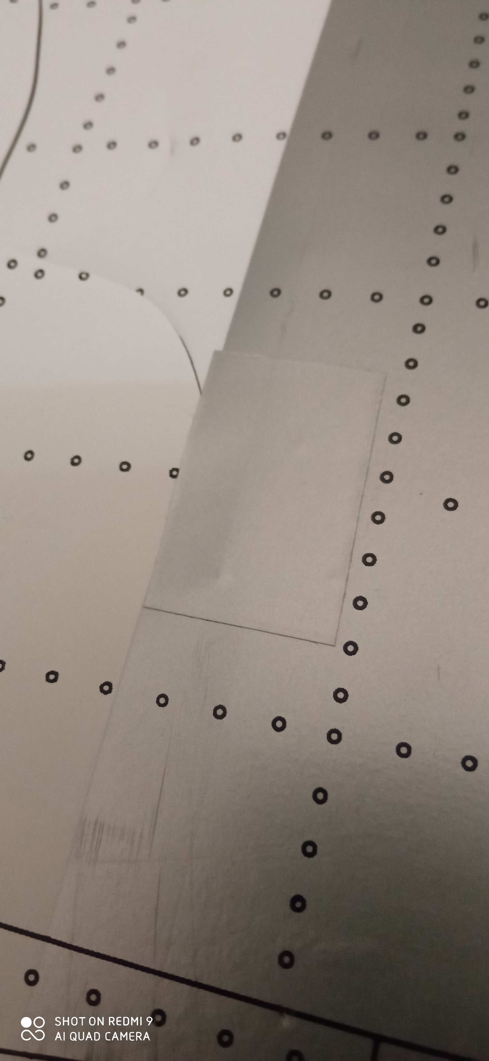

Vamos a empezar por lo fácil.
El modelo trae dos trozos grandecitos de film gris y verde.
Así que como el agujero ha llegado al gris, simplemente le pego un rectángulo, que además es autoadhesivo...

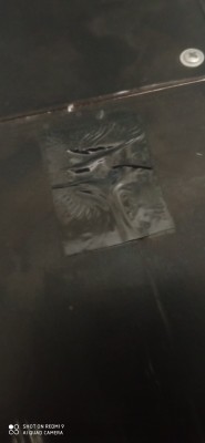

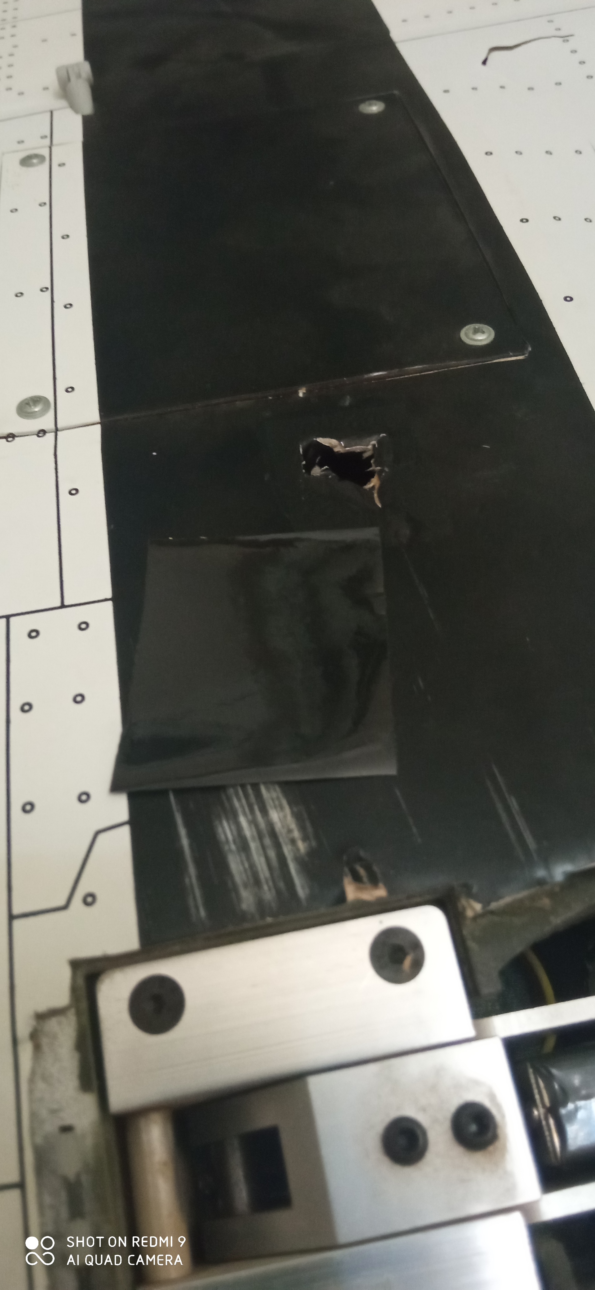

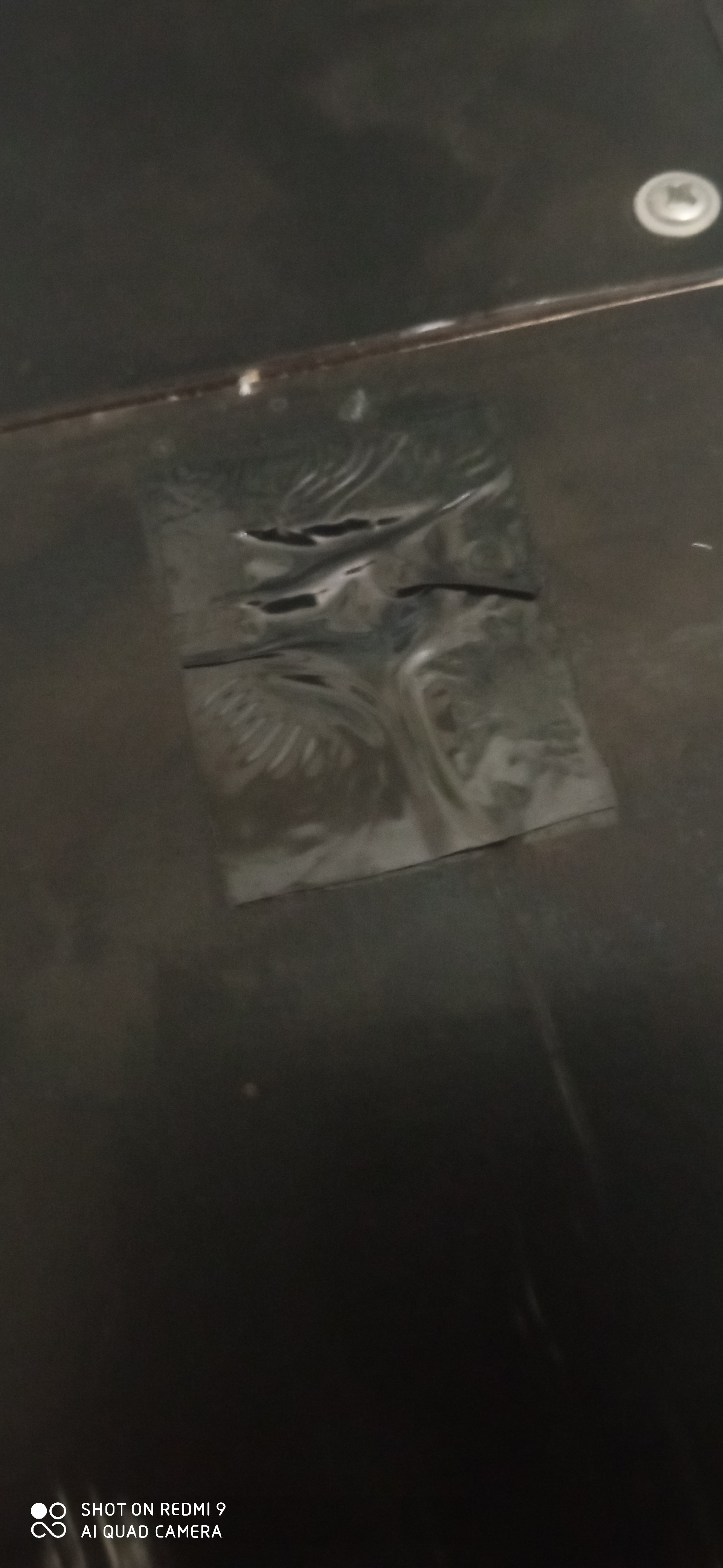

Aquí la cosa ya va un poco más en serio.
Hay que tapar el agujero donde se clavó la pata.
Así que corto un trozo generoso de monocote negro que tenía por casa...
...lo plancho...
...y me he pasado de temperatura, así que se ha quemado.
A arrancar y volver a intentar.
En el segundo intento me ha quedado mucho mejor, pero lejos de ser perfecto. Por eso no lo enseño.

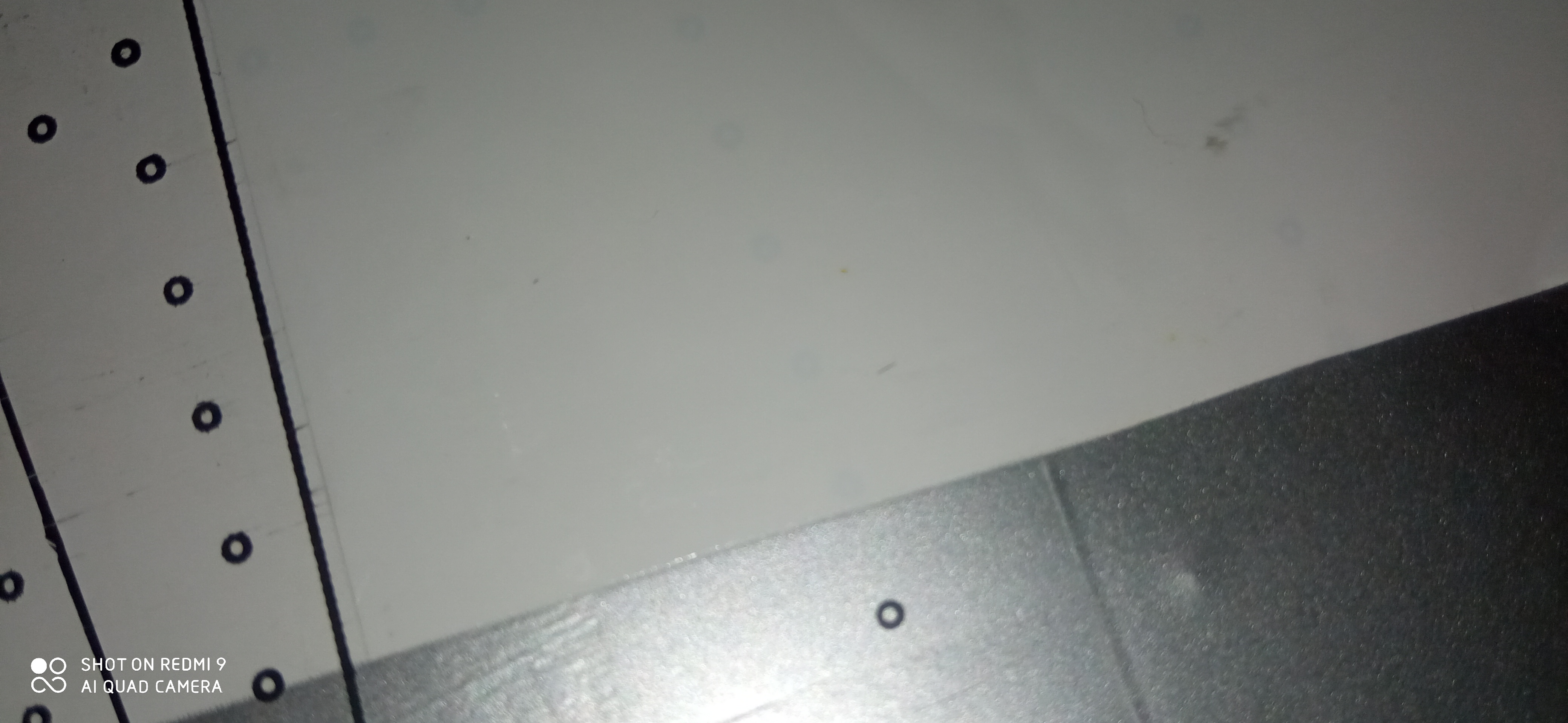

Vamos con la tira blanca. Aquí me ayudo del útil para pegar poco a poco.
El secreto está en dar calor sólo para pegar.
Los detallitos de los redondelitos simulando los remaches, en la foto apenas se aprecian...
...pero el oracover se transparenta lo suficiente como para luego rematar la decoración.
Aquí viene el truco del almendruco: para estirar el parche blanco hay que evitar calentar los bordes.
Así que con mucho cuidado hay que ir calentando el centro, que es lo que queremos estirar.
Y la verdad es que no me ha quedado ni tan mal...
Otra cosa es el otro agujero...
...este ha quedado un poco peor.
Pero bueno, pasable. Espero que en la prueba de estática no me hagan enseñar la panza del avión...
Y ya a entretenerse pintando circulitos y listo por hoy.

Que aluminio está utilizando ? Dentro de lo malo es preferible perder trenes que estropear la estructura del ala, buenos resultados lleva. En los 90's cuando aún competía en maquetas muchos detalles por entelado los "cubría" haciendo "sucio" (manchas de grasa, aceite, etc.), con un tapón de corcho y un mechero sin esforzarse mucho se obtienen muy buenos resultados haciendo hollín o como lo llaman en algunos lugares, "negro humo". El mustang es un avión que iba bastante sucio sobre todo en los escapes y la toma de aire del radiador de aceite en la panza y siendo un 51D bastante guarro era con el Merlin de RR, ánimo :wink:
Al margen de lo anterior, lamento el accidente de la mano, menos mal no fue más grave de lo que muestra ni le comprometió la funcionalidad de la mano.
#1426150
Pues, aluminio del más malo, el del Leroy Merlín. No sé qué aleación será, pero es muy maleable, así que muy bueno no es.
Pero no me atrevo a meterle acero... Por lo mismo. Igual el acero no se parte y parte la madera.

.Yo he usado el aluminio del Leroy y va bien, ya que en un aterrizaje brusco se dobla y salva el ala. Lo que si hay que hacer las ranuritas muy justas para que no tengan holgura, yo uso tornillos de 2 mm .
