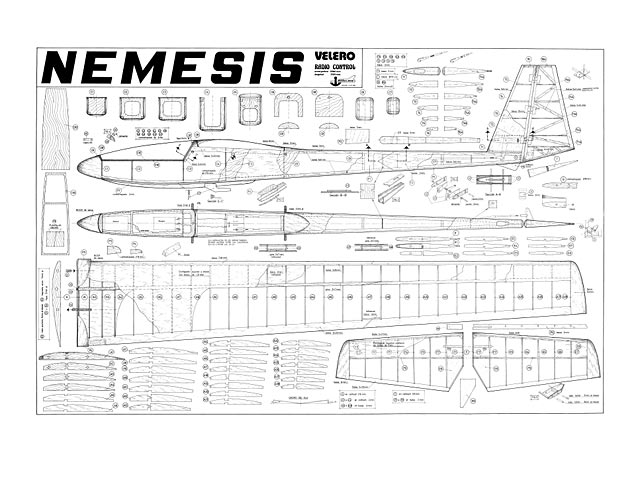

Hola a todos,

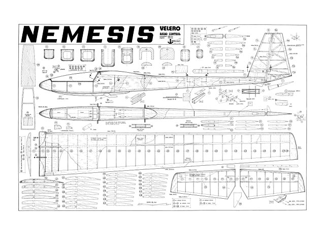

Un compañero del club me regaló su viejo Nemesis de Modelhob, con un buen montón de reparaciones a sus espaldas después de muchas horas de ladera. Lo estoy volviendo a poner en marcha, y como no hay hilo específico (sí hay algunas entradas en el hilo del Escuela del compañero Fendetestas, que luego enlazaré), abro uno para tener la información algo más organizada.
El Nemesis es un velero de construcción clásica en madera, con control de dos ejes (dirección y profundidad), y una envergadura de 2.36m. Las alas son trapezoidales, con una cuerda en raíz de 20cm, con una superficie de 45.5dm2. El peso nominal es de 1170g, lo que nos daría unos 25.7g/dm2 de carga alar.
El elevador es integral, articulado por el interior del fuselaje, y todas las superficies de control son de estructura de costillas enteladas, como veis en este plano (también adjunto en .pdf, descargado de Outerzone).
El diseño original contemplaba montar un pequeño motor de 1.5cc en una cabana para remontarlo, aunque también cuenta con provisión para instalar un gancho de remolque desde goma o torno.
Por lo que he podido indagar, se comercializaba ya en 1986, aunque no sé cual fue el año de su lanzamiento.
Y tras esta introducción... vamos a ir recopilando información de los aviones que andan rondando el foro en este momento. Espero que más gente se anime a construirlos y/o comentarnos sus sensaciones de cuando los tenían.
Saludos a todos y buenos vuelos!
Alfredo
Plano en .pdf
(727.76 KiB) Descargado 305 veces

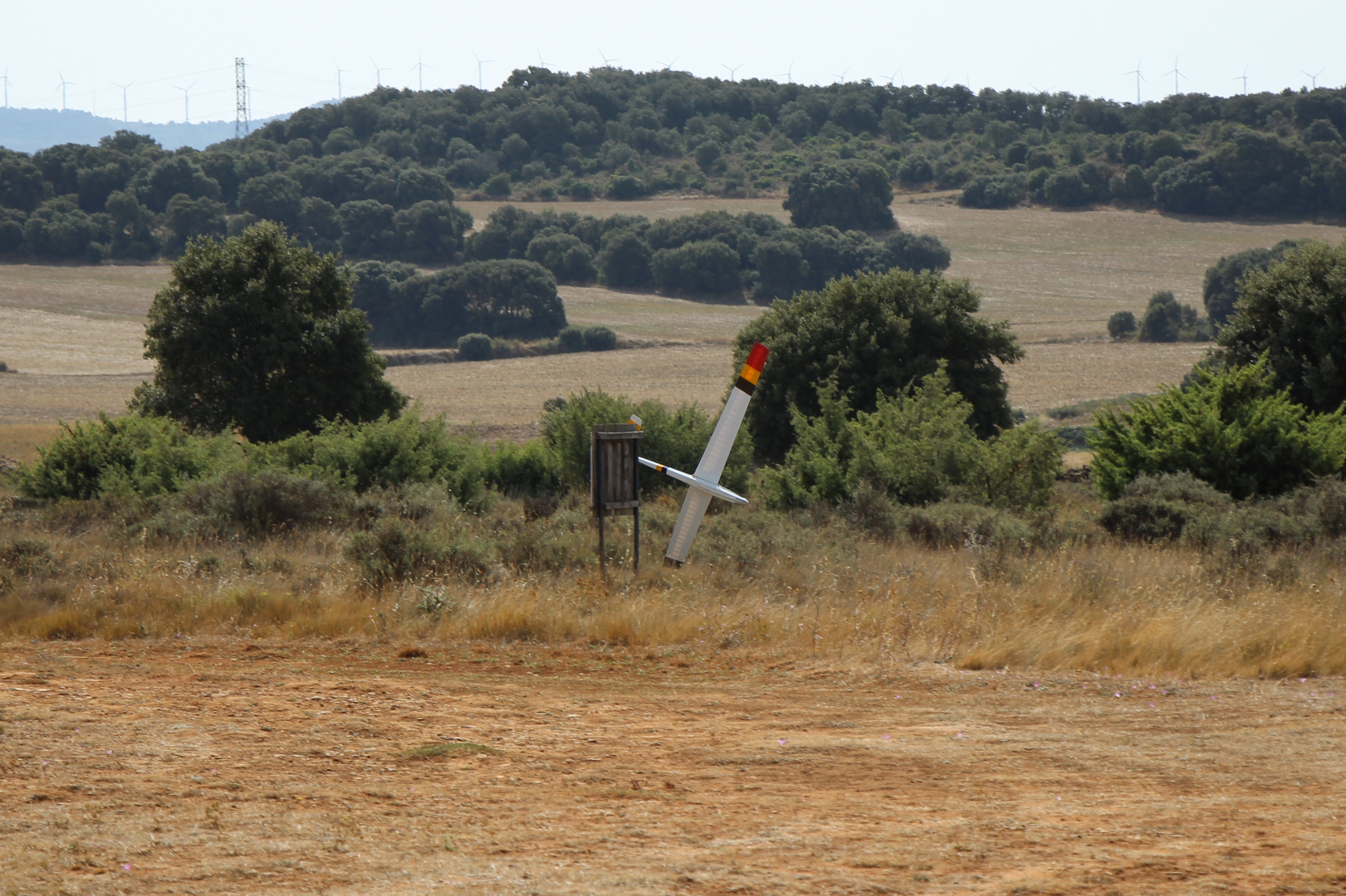

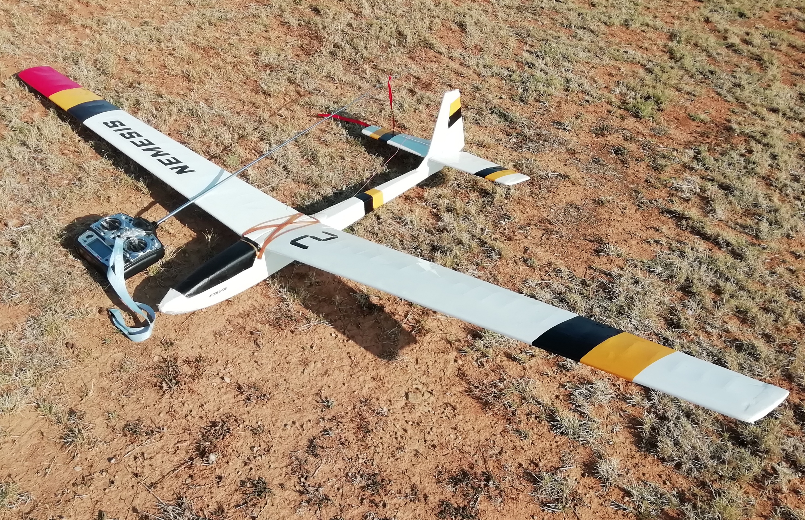

Voy a contaros cómo me fue mi primera sesión de vuelos. Lo primero, que aunque el título suene alarmante, todos los problemas fueron mi culpa por no ser suficientemente meticuloso, y el avión tal como está construido es un titán y no tuvo ni un rasguño a pasear de que en el mejor "aterrizaje" entró en pérdida a unos 5m de altura. Además hubo hachazos a 10m, caídas por un pequeño barranco donde lo perdí de vista, una aproximación a la línea de coches que preferí terminar de morros contra el suelo... y mi hija se subió a una de las alas cuando estaba en el suelo. 11 kilos concentrados en dos zapatos de talla 20, y el avión ni se enteró. Olé por la estructura!!

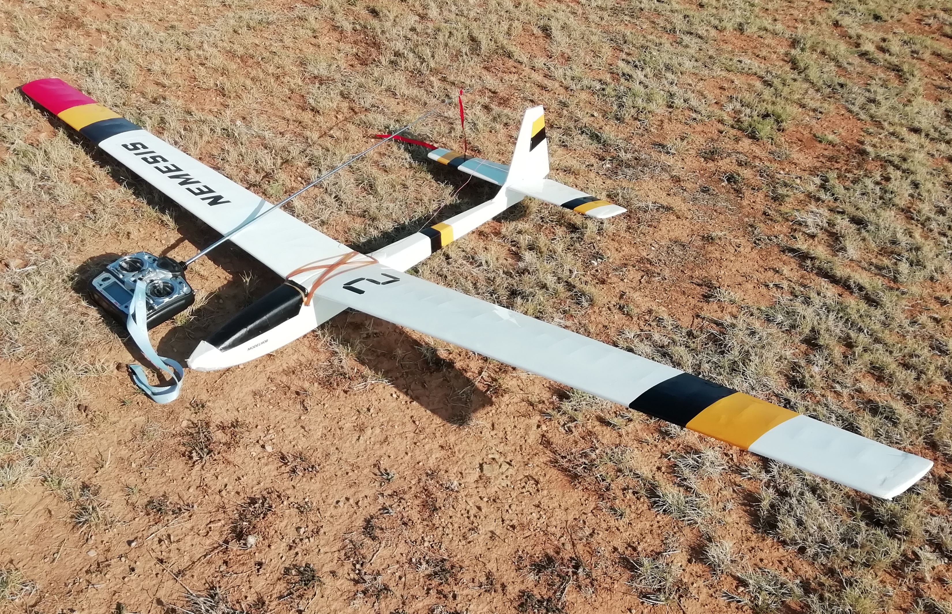

Empecemos por el principio... aquí os presento el avión que heredé, en el campo de vuelo.
El Nemesis, listo para volar
Como ya os comenté, el avión es algo pesado, sobre todo el fuselaje. Creo que como su anterior dueño lo usaba mucho para lader, va bastante reforzado, y por eso pesa más que el del amigo Fendetestas. El ala pesa 462g, que creo que para 2.36m no está mal. El fuselaje con 761g creo que cae del lado robusto... para lo malo en cuanto a rendimiento, para lo bueno en cuanto a aguantar porrazos. Eso incluye servos Futaba S3003, batería de cuatro elementos NiCd de 1050mAh, receptor, y una chicharra que he puesto por si cae lejos, oír como pía y guiarme hacia él. Es fácil perder la referencia cuando caminas por un trigal...
Total, que en las alas había una marca que asumí que era el CG a 5cm del borde de ataque. Sobre una cuerda en raíz de 20cm es la cuarta parte, así que pensé que tenía sentido. Eso sí, para centrarlo ahí me tocó meter en la cabina hueca otros 220g de plomo. "Venga, está centrado", me dije, y aprovechando que el domingo pasado hizo bueno, me lo llevé al campo de vuelo con toda la familia.

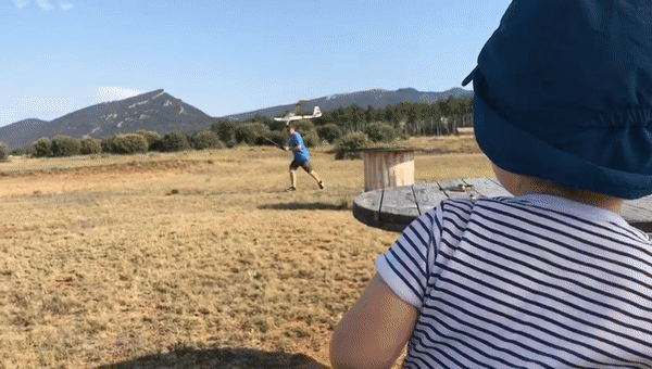

El primer lanzamiento fue bastante lamentable... como podéis ver en este gif, para que quede más ridícula la escena (hay que hacer click para verlo):
Lanzamiento ridículo
"Hay que trimar a subir". Trimé, y pedí ayuda a un compañero del club para que me lo lanzara. Resultado parecido. "Qué poco mando tiene...." Dual Rates al 140%. Otro intento, poca mejora. "Supongo que como está en 1600g es difícil de sacar a mano. Pero parece que no tiene vicios a derecha e izquierda. Vamos a la goma"
Cuatro kilos de tensión en la línea, lo que uso con el Murena de 1kg, para empezar controlando. Está sin ajustar el gancho, así que sube un poco plano, no me preocupo mucho. Se suelta. "Uy uy uy, que se va mucho para abajo". Trim arriba. Frena un poco. Reprogramar el cerebro, dos ejes, sólo tienes timón en la mano izquierda. Mejorar la mano izquierda es en parte el objetivo de poner en marcha el Némesis. Peor céntrate! Pérdida, y al suelo desde unos 15m, creo que al final recupera un poco. Vaya desastre, me preparo para recoger astillas.
No es así, se han soltado las gomas y está todo sorprendentemente íntegro. Los mandos funcionan, siguen en el mismo sitio. Cuando me lo regalaron me dijeron que mejor roto que con polvo... así que allá vamos de nuevo. Gancho, 4kg, quito un poco de trim a subir. Lo suelto más plano que antes y sube mejor. Se suelta, noto tendencia a la izquierda, corrijo el trim. Voy bajando suave y más o menos controlado... hace amago de meter el ala. Morro abajo. No voy a llegar a hacer un circuito. Estoy en final hacia la línea de coches... paso de movidas. Morro abajo y al suelo, veo el ala retorcerse. Llego al sitio... lo mismo, alas sueltas, todo íntegro. Mi hija decide comprobar lo de la integridad de las alas por su cuenta y se sube en una. Pánico... ¡y no ha pasado nada! No ha crujido, ni se aprecia nada. Vaya bicho de avión! Y yo pensando que la robustez estaba en el corcho... Irati comprueba los mandos también, por si acaso.

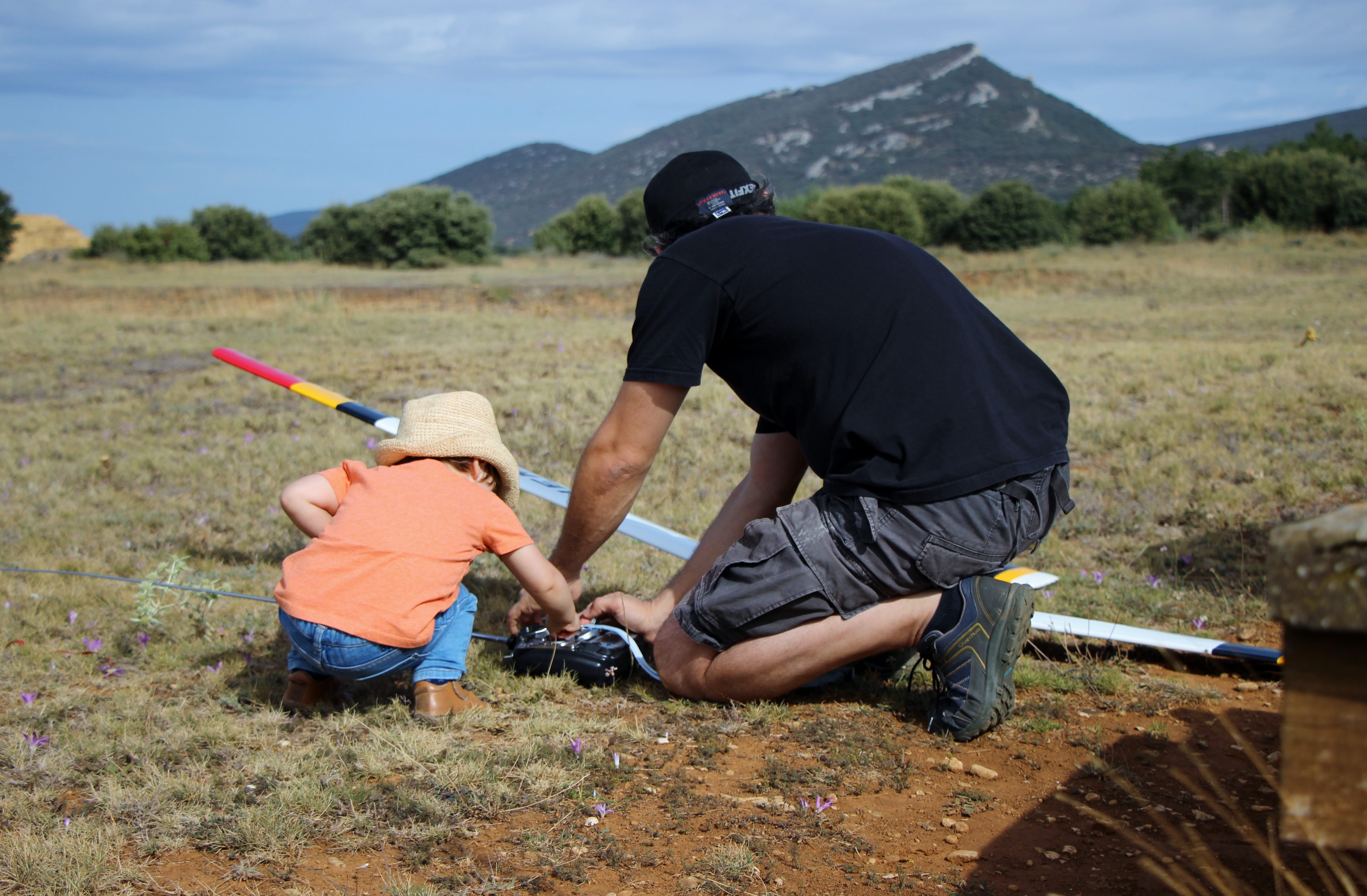

Mi hija comprobando los mandos
A ver si con un poco más de trim abajo evito las entradas en pérdida... Otra vez a la goma, 5kg para llegar arriba con más energía. Salgo más alto, me suelto con algo más de velocidad. El avión va haciendo ondas arriba y abajo. Esto huele a estabilidad y centrado... además tengo poco mando... y en seguida entro en pérdida... ¿no llevaré el CG muy adelantado? Esta vez, circuito a derechas para evitar los coches (un compi movió el suyo del susto...). Parece que voy a llegar... viento en cola con ondas, pero en principio nivelado, no hay balanceo holandés. Giro para base y final en una zona con algo de pendiente y arbustos... entre el giro y la turbulencia de la zona, el Némesis mete el ala otra vez, lo pierdo de vista por altura y se cae abajo. Bendita chicharra... está por ahí, sigue los pitiditos.
Llego y aún no se ha roto nada. Pero yo creo que ya es hora de irse a casa. Empaqueto y saco el ELF para darle unos meneos y alegrarme con las burbujas que han tirado al grandullón. Pasar de 2.3m y 1.6kg a 1m y 100g es muy curioso. No he roto nada... ha sido un buen día. A casa.

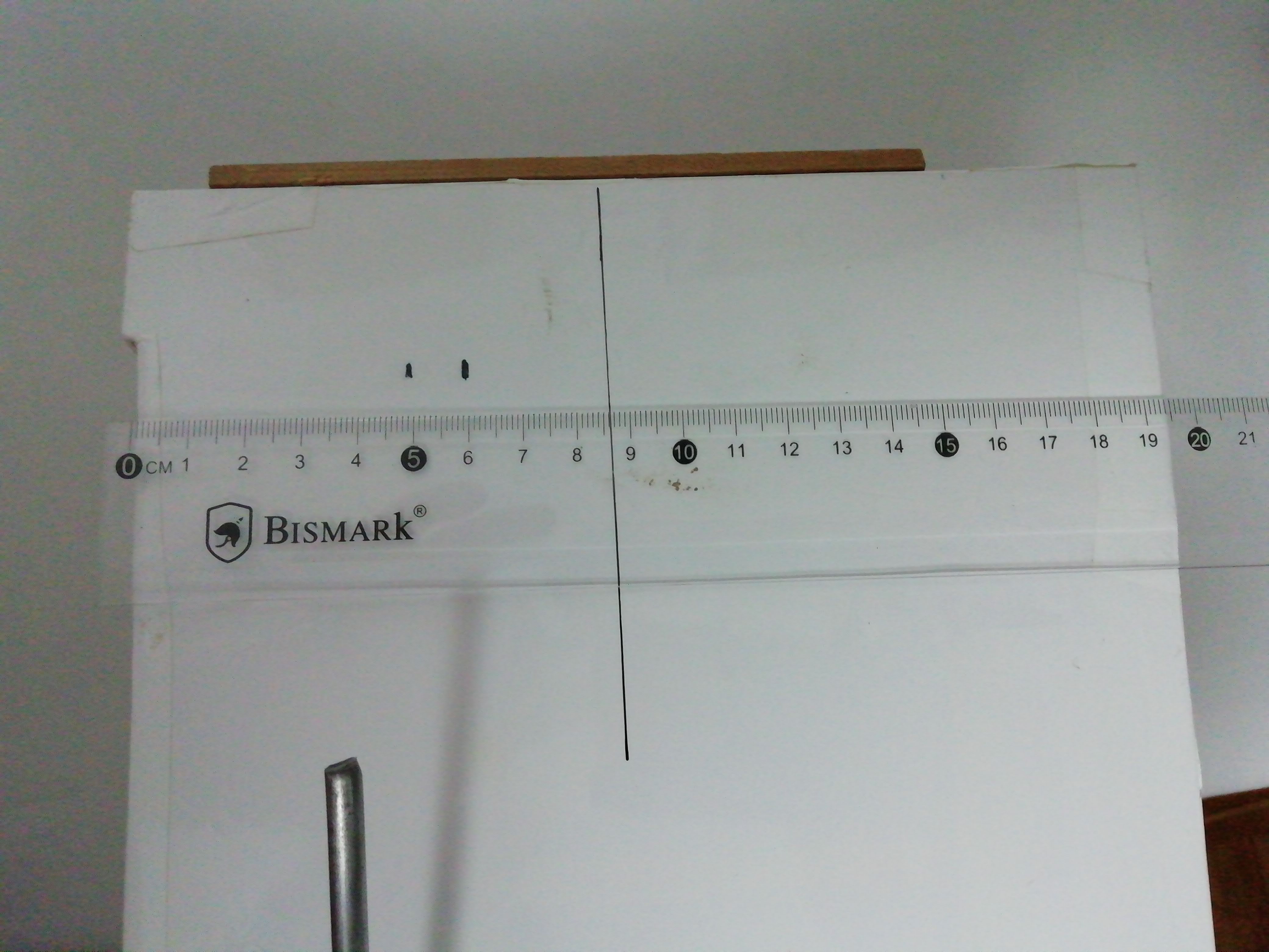

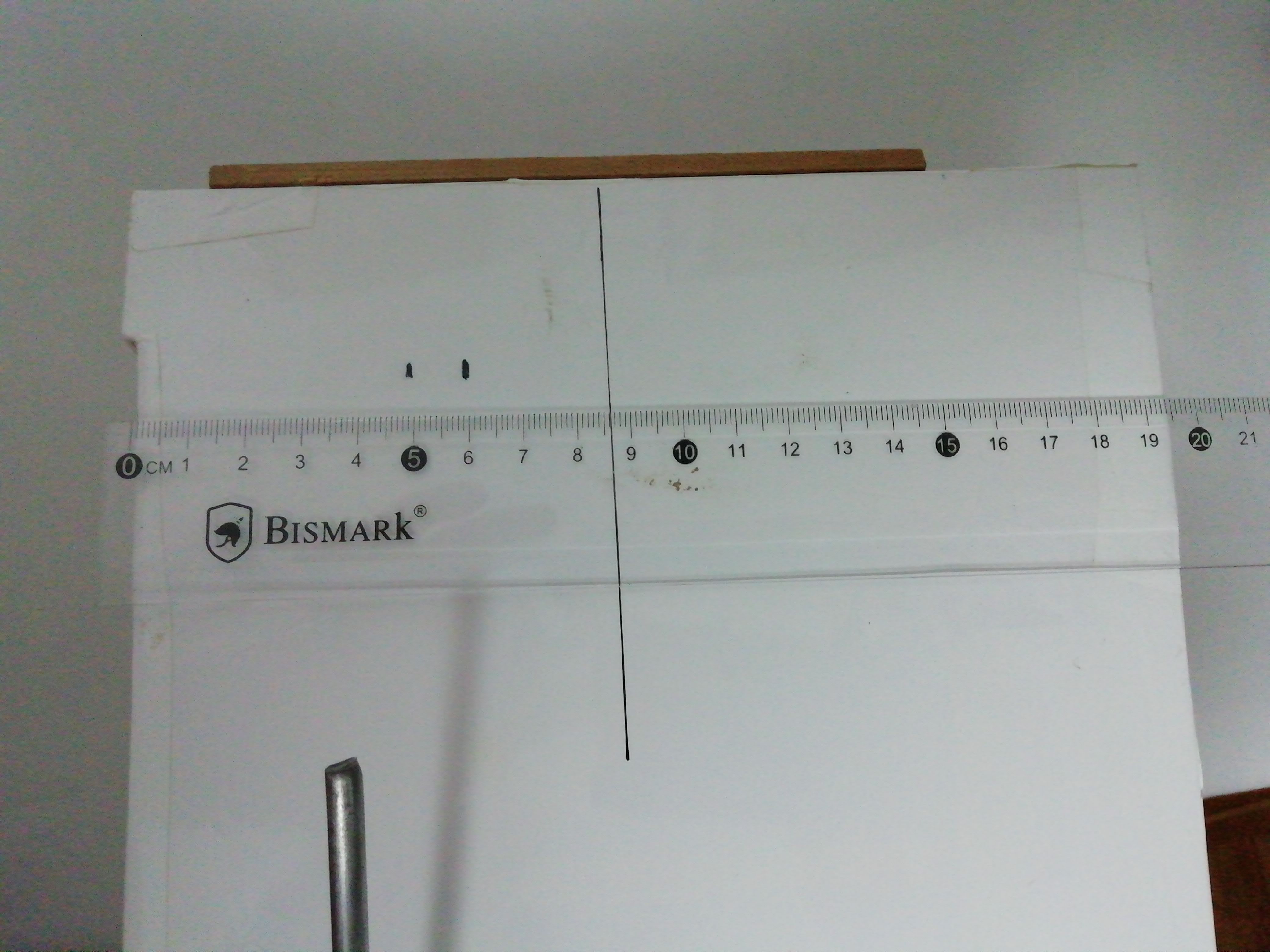

Repasemos el plano... posición del CG, 8cm del borde de ataque. ¿¿PERO NO ERAN 5?? ¿¿HE ESTADO VOLANDO CON EL CG ADELANTADO 3CM?? Así que no había forma de moverlo...
Posición del CG, y marcas del larguero
Recalculo el centrado. Sobran los 220g que añadí, así está en 1415g centrado y en orden de vuelo, más acorde al manual y al de Fendetestas. Pesado, eso sí, pero no quitaría ni un gramo después de la paliza que le he dado hoy.
Hora de actualizar miliamperios :)
El avión es un tanque... y espero que el próximo día que lo saque será un alegrón en el vuelo. Más que el domingo pasado no creo que sufra. Mirando la meteo este domingo no pinta muy bien... seguiremos informando!!

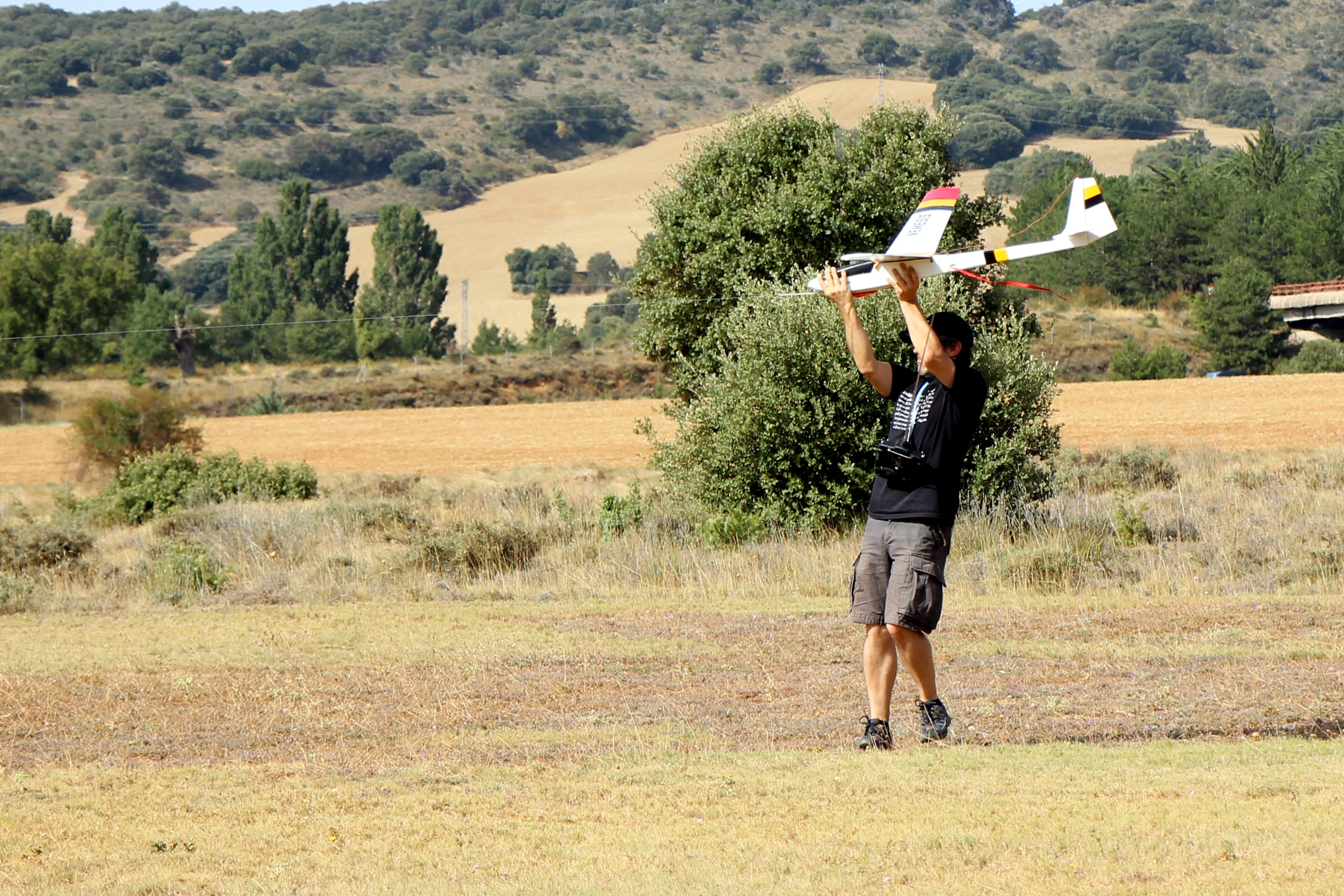

Hola a todos! Nuevo episodio en las aventuras de poner a punto el Nemesis y aprender a usar el pulgar izquierdo para el timón...
Antes de contaros el vuelo del domingo, os pongo al día de la historia de este avión en concreto. A su dueño anterior le encantó la retransmisión por Miliamperios que hice, y quedamos otra vez para que me pasara un Condor 270 de Scorpio, un velero de fibra y alas encahapadas que motorizó, y del que supongo que también os contaré aventurillas más adelante. Pero no me quiero desviar.
Resulta que él compró el Némesis a medio montar (tirado de precio) de uno que debía de ser un listo de esos que no necesitan consejos, y que había preparado unas cuantas liadas. Tuvo que hacer bastante cirugía y refuerzos para enderezar el fuselaje, así que operación bikini inversa, y el exceso de peso del que os hablé.
Las alas no ajustan del todo bien y tienen una cuña extraña para calzar el intradós, y un tubo de acero doblado que tiene la manía de girarse para complicar la alineación que hace de continuidad de los largueros de cada ala. Pero vamos, que un par de minutos de ñiqui ñiqui y se quedan en su sitio.
Hasta aquí las aventuras del avión, ahora empiezan las mías.

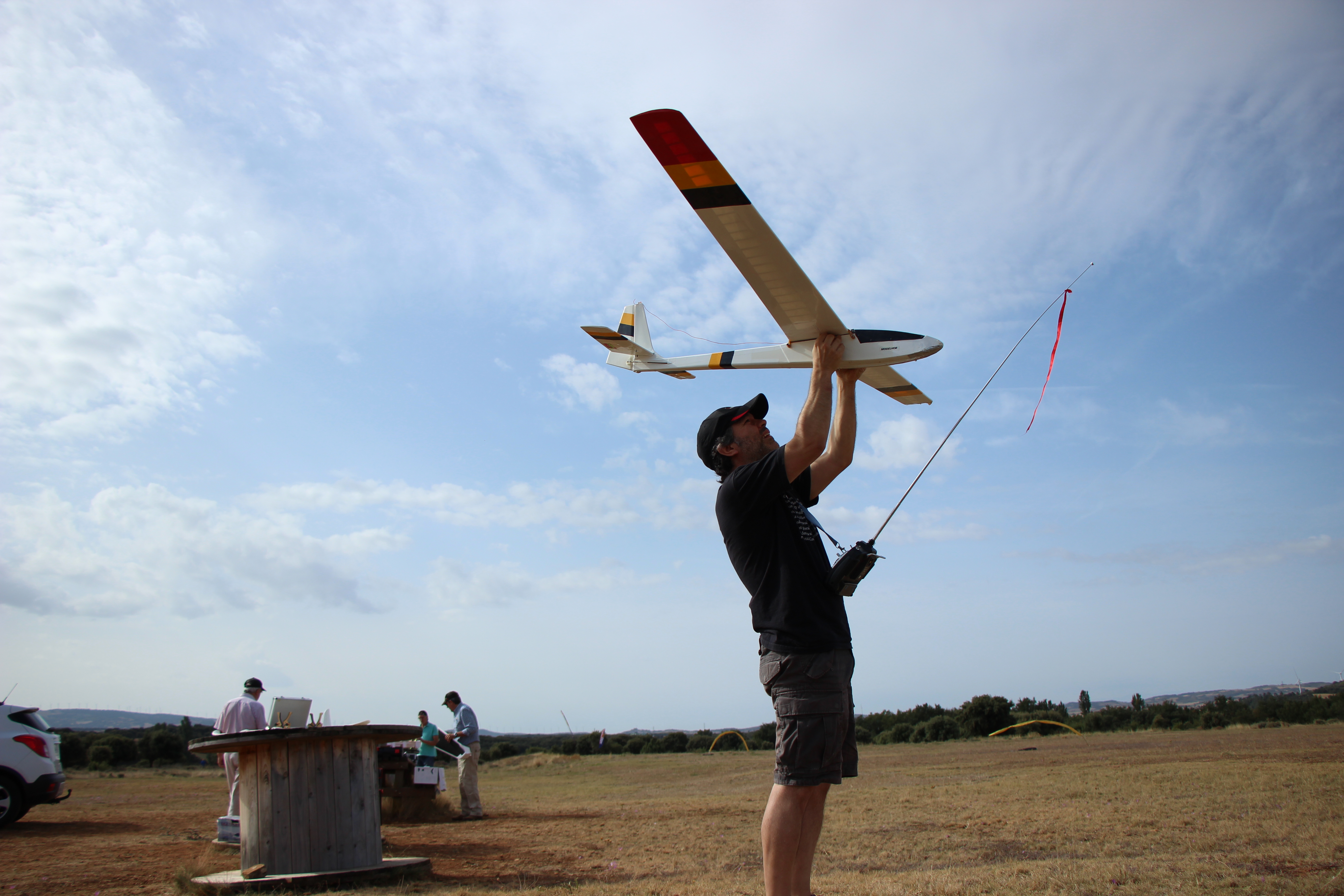

Llegamos al club con mi mujer en modo fotógrafa, y con la heredera caminante. La previsión decía tormentas, pero en realidad nos encontramos calorazo y viento calma, así que la cosa no pintaba mal. Monto el avión con ayuda de mi asistente. ¿Cuántas gomas puse cuando hice la prueba en casa tirando del gancho con las alas sujetas debajo del sofá? Yo creo que eran cuatro en vez de tres... bueno, le doy una vuelta a esta para que tense más y listo, digo yo.
Trabajo infantil
Para no amargarme el día vamos a empezar con el Escuela. Lanzado a mano ok, en la goma también... la alcayata esta que puse de gancho parece que no aguanta bien el tirón y se está moviendo... vamos a recogerlo antes de romperlo más y sacamos el Nemesis. Con esto en realidad ya he hecho el día, pero bueno, si todo va bien no es divertido, no? ;) Comprobemos el centrado una vez más... ok.
centrando
Como hay unos compis en el extremo de la pista haciendo carreras de drones no clavo la goma en el sitio habitual. Estiro y estiro... y me pongo algo más atrás de la referencia habitual para asegurarme de que tengo tensión suficiente. Bueno, y un poquito más, así salgo más alto y con más confianza.
tensando
Suelto el avión, y de ángulo sube genial, supongo que la relación CG-gancho debe ser la buena. Alegría. Un momento, un momento... la última vez que miré este avión no tenía diedro variable, ¿qué están haciendo las alas? Uy uy uy uy uy... que va a hacer palmas!!
Palmas palmitas
Me suelto de la goma librándome de partir, pero ya veo que la cosa no va bien. No sé si se ha doblado la varilla de acero o se han desajustado las alas, pero está claro que lleva más diedro que cuando estaba en el suelo. No parece que vaya muy sensible en profundidad, así que el centrado mejor que en la sesión inaugural. Empiezo un giro suave a ver qué tal... cuando se pone de frente me doy cuenta de que no sólo ha cambiado el diedro, sino que los planos de las alas no quedan simétricos con profundidad y dirección. Vaya. Trato de girar hacia el otro lado. Consigo dejarlo nivelado, pero no sigue hacia el otro lado. Supongo que como tengo un ala más plana de lo que toca y otra más alta, sólo consigo el efecto timón-diedro con una de ellas. Menuda fiesta. Vamos a ver si conseguimos traerlo un poco para por lo menos no tener que pasear mucho... confío en la construcción y en su resistencia.
Esto no va a funcionar. No he terminado el giro bien (mi hipotálamo de 6 canales insiste en usar el pulgar derecho y el cerebro tarda un segundo en decirle que en este avión es el pulgar izquierdo) y ya estoy a poca altura. Trato de parar pero es tarde, así que intento dar tres cuartos de vuelta más en la misma dirección para enfilarme... Demasiado alabeo, supongo; hachazo. Y ahí está mi señora en modo camarógrafo para inmortalizar el momento:
Hachazo
Recojo el avión, que sigue tan indemne como en los primeros vuelos. Hoy tampoco era el día, me digo. Habrá que recapacitar...
· Medir siempre la posición donde la goma dé 4kg y dejar una marca en el suelo. Creo que hacía más calor que otros días y eso también podría afectar la rigidez... en cualquier caso, creo que es buena práctica para el futuro.
· Volver a probar a tirar del gancho con 5kg con las alas trincadas en el suelo, esta vez con un poco de ángulo, y dar con una combinación de gomas que asegure que las alas no se mueven de su sitio. En teoría, cuantas más gomas y más tensas menos debería desplazarse. Tal vez usar cinta para unir la raíz de las alas antes del despegue...

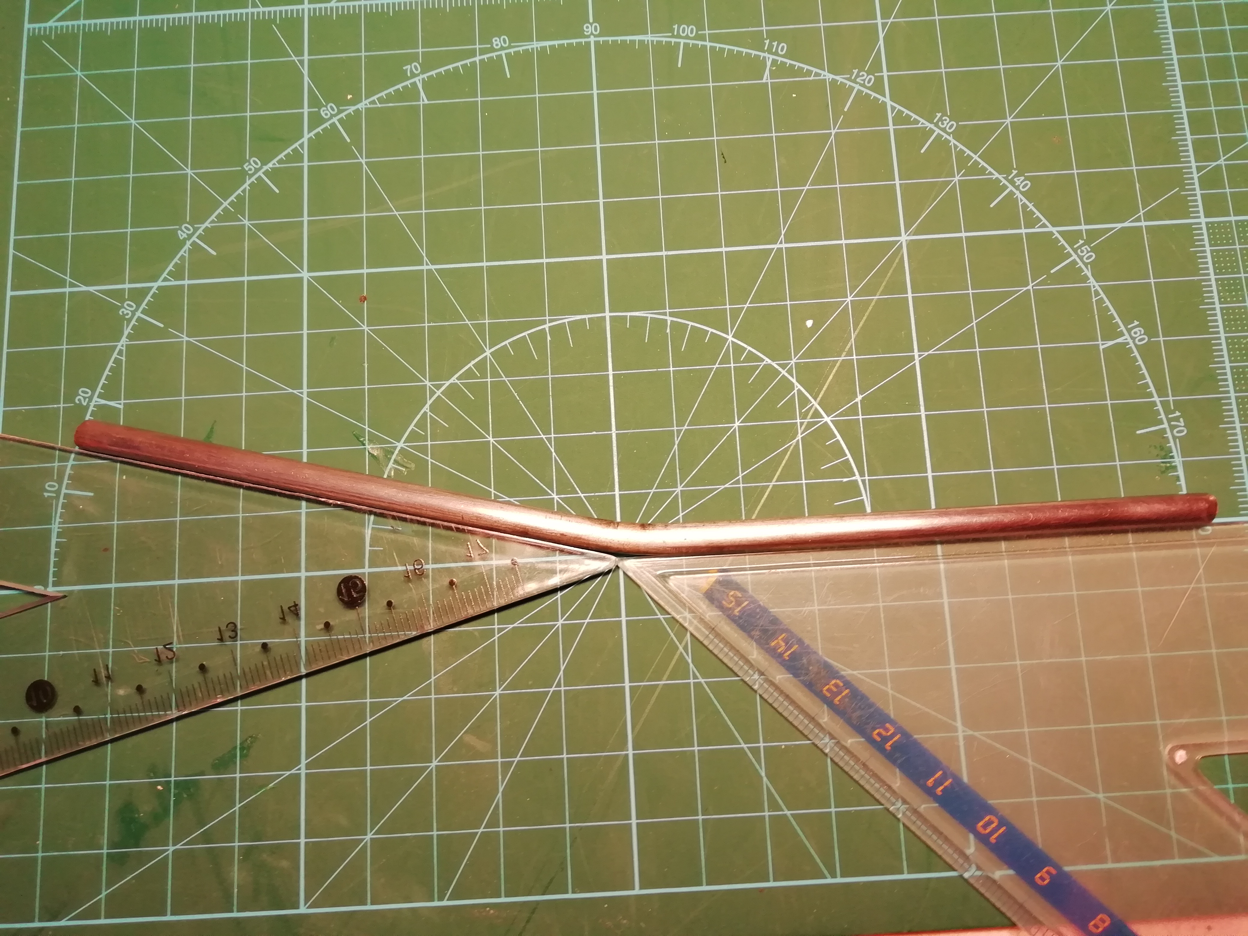

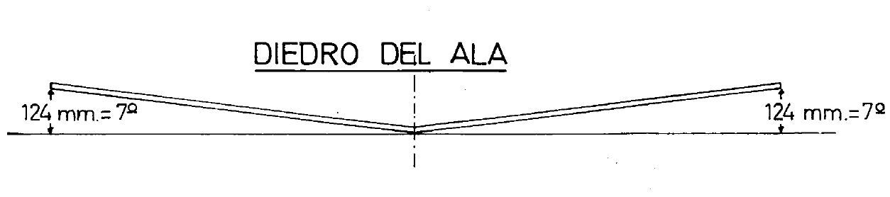

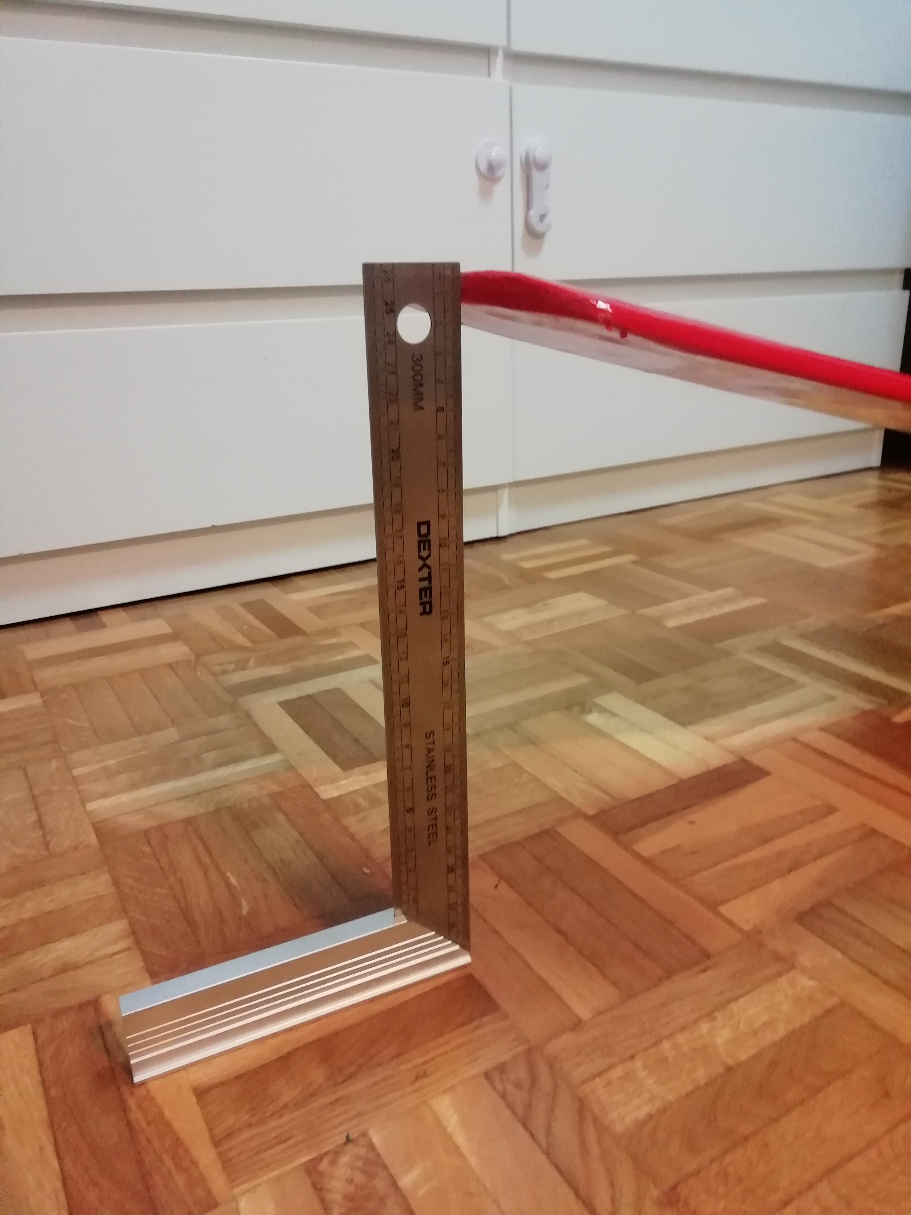

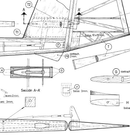

El pasado fin de semana hubo ventolera y lluvia, así que tocó taller. Me puse a repasar vuestros comentarios, empezando por lo del diedro de Fendrich.
Primero medí el ángulo de la varilla de acero que conecta las alas, y parece que está correctamente a 14º, conforme al plano:
Diedro según el plano
Media diedro varilla
Peeeero... creo que los casquillos de la varilla en el ala no deben estar bien horizontales, porque al medir la punta del ala me salen más de 280mm (midiendo sólo a un lado, eso es verdad), que se alejan bastante de los 114+114=228mm que deberían ser, según el plano. Medí (sin apuntar) poniendo las dos alas a la misma altura, y quedaban más cerca de 140mm que de 114mm, desde luego. Así que algo huele mal en el diedro... pero no voy a ponerme a aplanar la varilla, que no tengo las herramientas adecuadas y puede ser peor el remedio que la enfermedad. Tendré que sobrevivir con ese diedro de más.
Diedro ala
Para hacer las cosas peor, traté de apoyar las alas planas sobre el suelo, pues entiendo que la fabricación del ala es apoyada en tablero. Sorpresa, el ala derecha parece que tiene algo de "downwash". Vale, no está mal, trabajará mejor. Pero el ala izquierda tiene "upwash" en la punta (glups), y en mitad del ala no apoya bien en plano, el borde de ataque se levanta un poco. Toma revirajes... no sé yo si tengo ánimo de corregir semejantes cosas, más allá de tratar de retensar el oracover tratando de corregir a mano. Mala pinta.

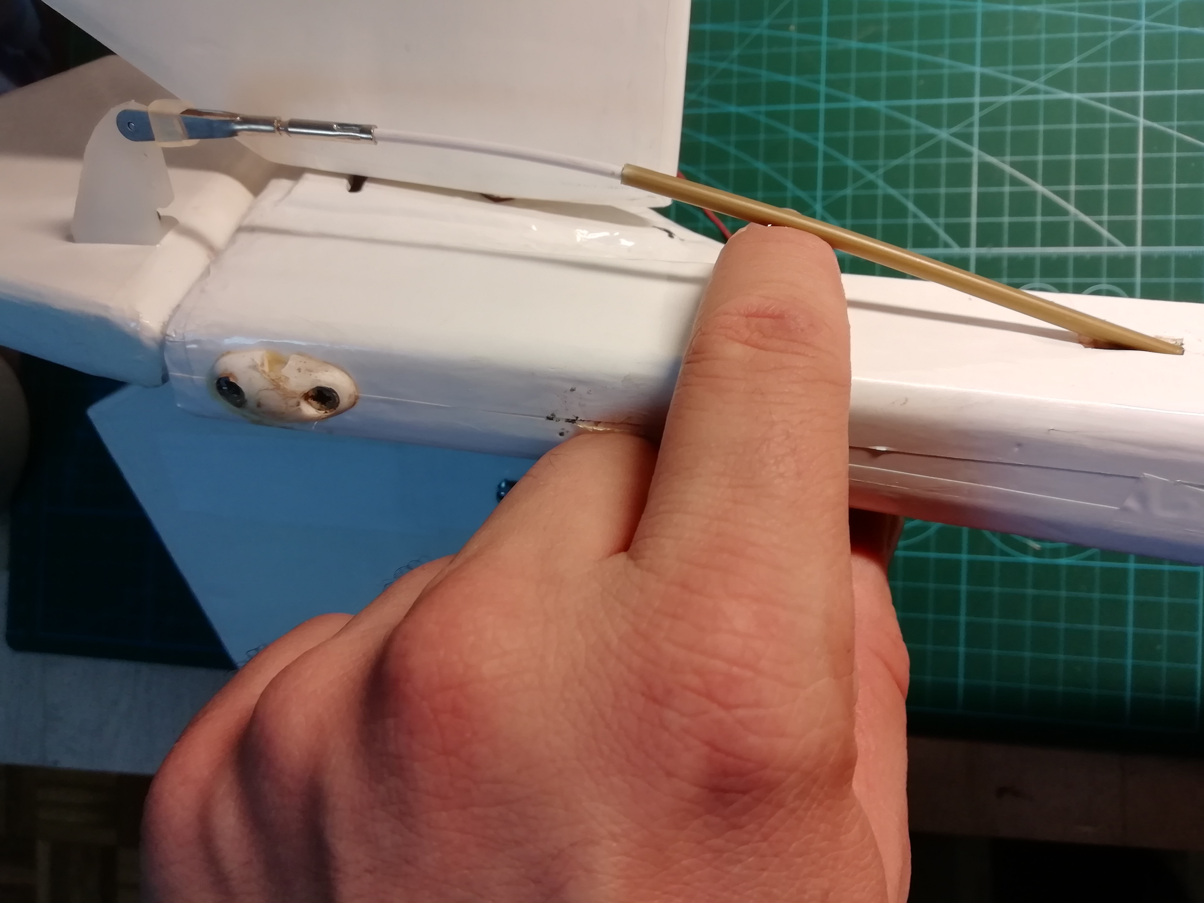

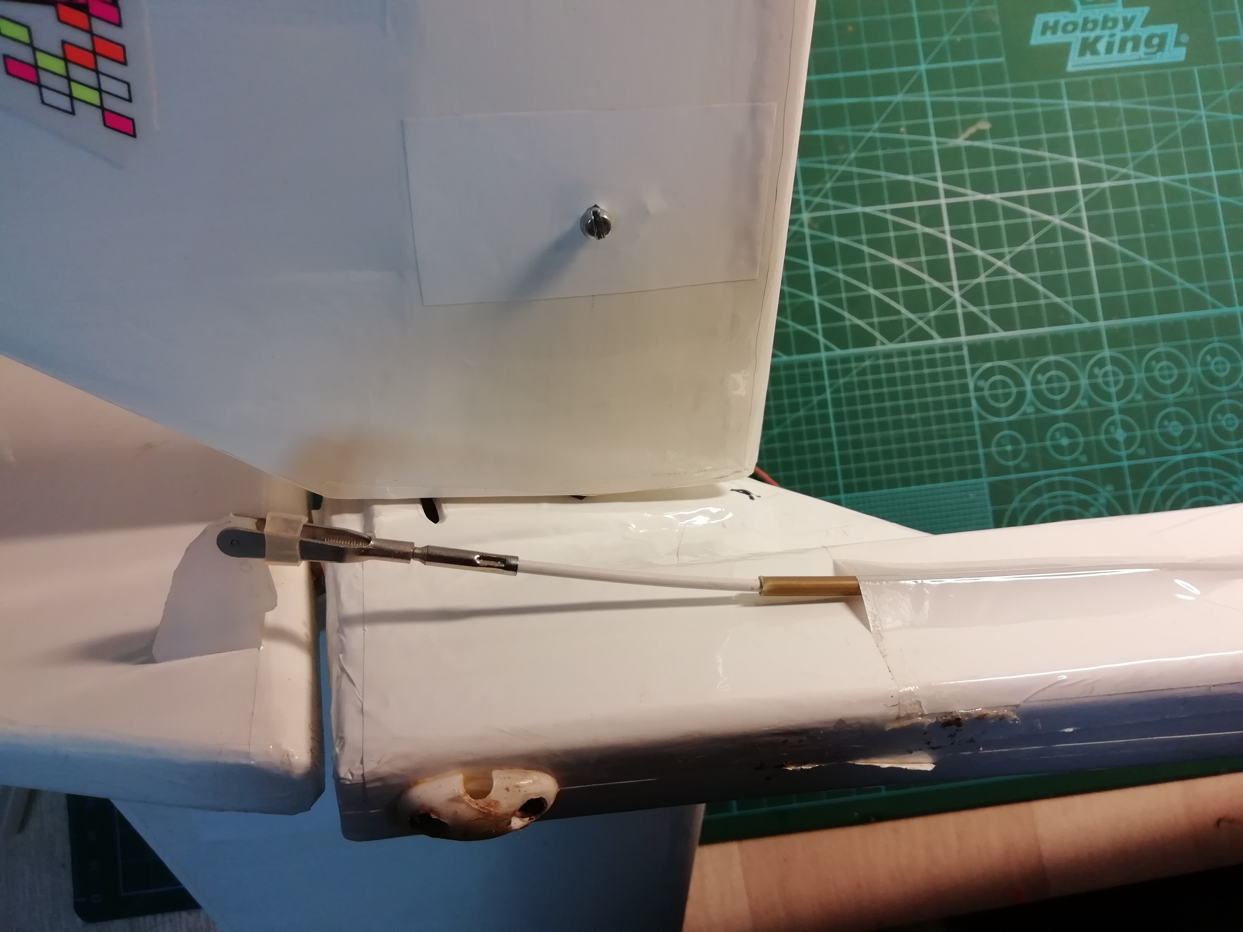

En la siguiente etapa de diagnóstico, miré la transmisión de la dirección, que en su momento me pareció que tenía mucha holgura, "pero malo será".
Holgura transmisión dirección
Desde el desconocimiento me parece mucha holgura... y tal vez contribuya a no tener suficiente autoridad cuando está empujando. Tirando no creo que tenga problemas. Puede que esto contribuyera a girar sólo en un sentido, aunque sinceramente creo que hacia donde sí podía girar es a izquierdas.
Para tratar de quitar un poco de flexibilidad sin meterme en mucho fregado, de momento he encintado la salida del bowden para acercarla al borde de ataque de los timones, que creo que está un poco más acorde al plano.
Transmisión Pattexada
Detalle salida mando dirección en plano
Así están las cosas. Volveremos a intentar el vuelo este fin de semana si el tiempo no lo impide... pero con más proyectos en espera, no sé yo si me merece la pena el esfuerzo que hacer esto bien va a requerir.

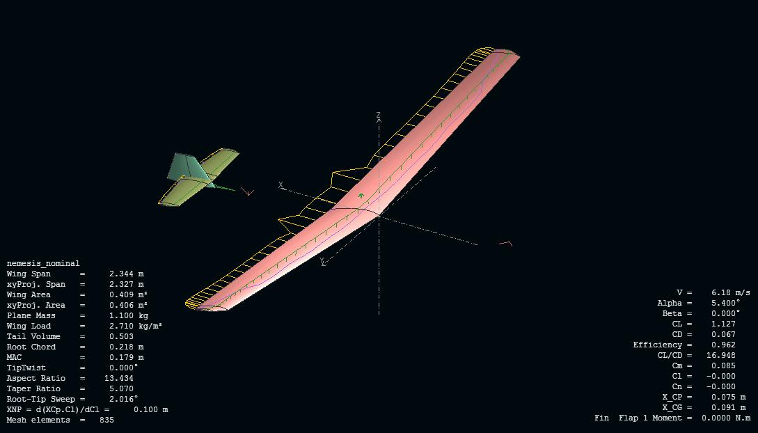

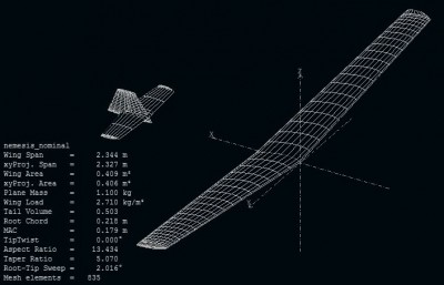

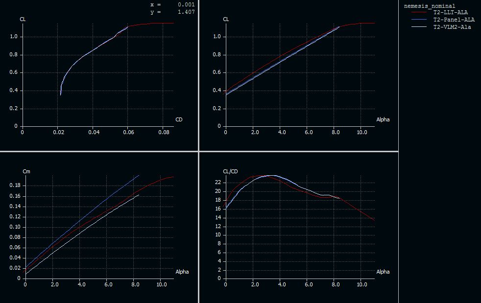

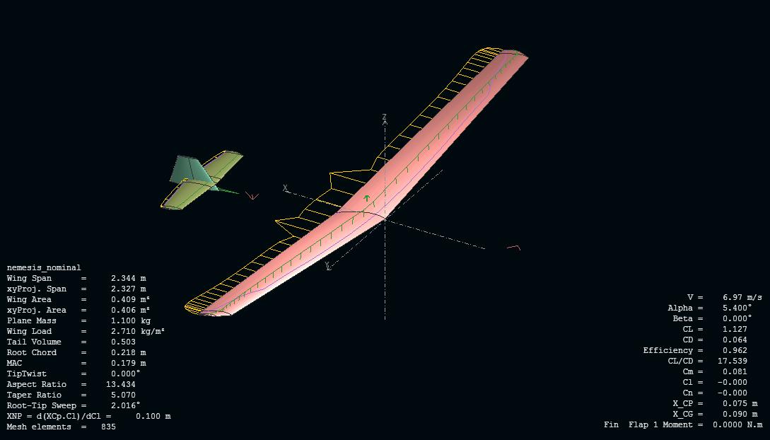

Hola a todos,

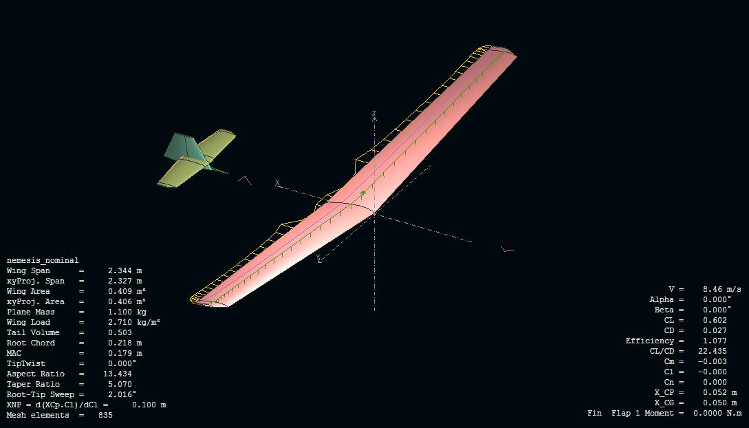

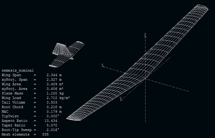

Como estoy atado al hogar y los pañales de momento, pero acunar con una mano me permite más o menos teclear con la otra, con paciencia he ido desempolvando el XFLR5 y he generado un modelo del Nemesis que quiero compartir con vosotros. Como veréis me han salido cosas raras, pero espero que con vuestra ayuda pueda arrojar luz sobre los resultados.
XFLR5 es un software libre para análisis y simulación de perfiles, alas y aviones volando a bajo número de Reynolds, el reino de nuestros modelos. En su web hay documentación en castellano, y también hay unos cuantos hilos en miliamperios, en el blog del gatovolante, y en f5masters, así que no me voy a parar mucho en las explicaciones del software en sí.
El amigo Juanjo (DF10) tiene pensado ponerse a hacer alas como churros, y me preguntó si estaría bien darle torsión negativa a la punta de las alas. Yo en principio dije que no, pero luego me picó la curiosidad de ver qué pasaría, si la cosa mejoraría o qué. Antes de llegar a eso, quería hacer el modelo del avión en 1.1kg ("normal"), en 1.4kg (mi "ladrillo"), y mover el CG entre 5cm y 9cm, que son donde yo lo llevaba y donde dice el manual. He llegado más o menos a ese punto, pero el programa tiene tantísimas opciones que he marcado confiando en lo que hicieron los anteriores y sin saber exactamente qué hacía. Así que cualquier crítica, incluso feroz, es bienvenida :D

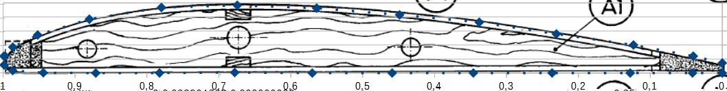

Al lío. Lo primero, hice unos recortes de los perfiles del plano en PDF y me lo llevé al LibreOffice Draw (parecido al PowerPoint, pero libre), donde dibujé de fondo una rejilla de 0.5mm (el ancho de los trazos del plano, más o menos) y fui apuntando coordenadas de la costilla de raíz. Dejé apuntado por separado el borde de ataque y el de salida, que son piezas independientes, con dimensiones constantes a lo largo del ala. Para el perfil de punta, algo parecido, con la salvedad de añadir los mm de enchapado a la zona delante del larguero, y dejar el borde de ataque con ancho constante y achatado por arriba, y el borde de salida constante. Toqueteé un poco el número de puntos para relajar los splines en las zonas suaves, y luego le pedí al programa que me regenerase los perfiles. Os adjunto los perfiles en .txt (no me deja subir .dat, que es lo que pide el programa) por si alguien quiere hacer el XFLR5 por su cuenta, o incluso meterlo a una CNC.
La comparación con el plano la tenéis en esta imagen:
comparación perfil del plano y spline XFLR5
Podía quedar más fino, pero no estaba la cosa para enredarse mucho aquí. Os invito a depurar el perfil si os apetece :)
Para el timón de dirección y la profundidad, generé perfiles simétricos midiendo el espesor máximo y su posición a lo largo de la cuerda, y no me compliqué más.

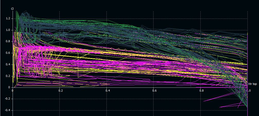

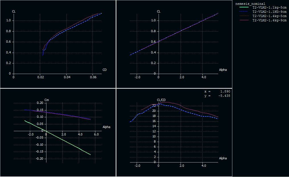

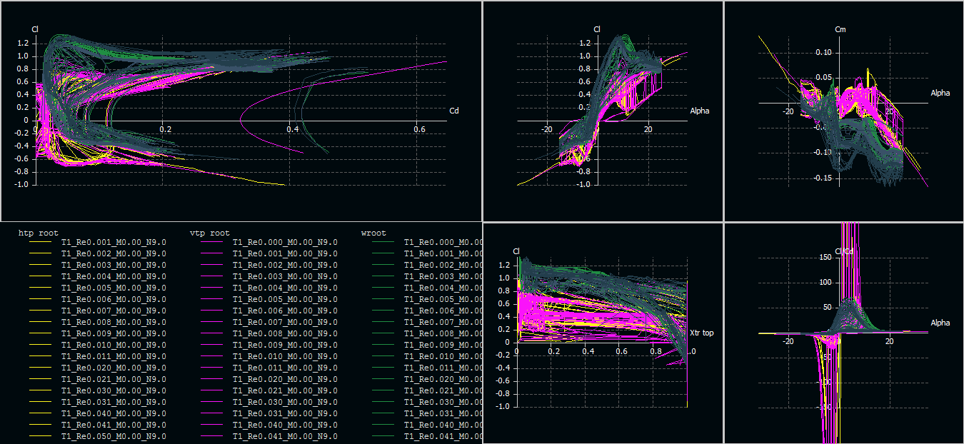

Teniendo los perfiles, toca generarse las polares de cada uno en un intervalo de Reynolds adecuado. Como son cuerdas pequeñitas, traté de empezar en Re=10, pero creo que la cosa empezaba a converger en Re=500. Os adjunto también el fichero de las polares .plr, al que he cambiado la extensión por .txt. Si lo queréis usar, os tocará cambiarlo a mano. Un montón de polares como podéis ver..
Todas las polares calculadas, demasiadas
Me llama la atención que si miramos la distribución de Cl a lo largo de la cuerda, a algunos números de Reynolds queda negativa en la parte trasera, haciéndose un poco autoestable:
Distribución de sustentación en perfiles
Hecho esto, genero la geometría de las alas y cola también midiendo en el plano, con las puntas algo simplificadas. 7 grados de diedro, 3 grados de incidencia respecto al borde de salida plano. Es un fichero XML que he renombrado a .txt para poder subirlo.
Mallado del avión completo
Teniendo el avión, analizo las polares del ala sola:
Distintos análisis del ala
El máximo de CL/CD está en 3º, que es precisamente donde está posicionada el ala.
Como veis, los distintos métodos dan distintos resultados. Los más complejos van más allá de la pérdida pero predicen mejor los valores, los más sencillos son más finos en la parte lineal, pero no llegan a la entrada en pérdida. La documentación recomienda LLT si nos atenemos a alas de poco espesor y gran alargamiento, con poca flecha (como es nuestro caso), y por el contrario paneles 3D para sacar la distribución de presiones en extradós e intradós. Para el resto de casos, como avión completo, usar VLM2.
Y allá vamos, al avión completo. Os pego las imágenes de las configuraciones de 1.1kg y 1.4kg, con CG en 4cm y 9cm, y en otro rato entro a comentarlas, que ahora mismo ya le he robado bastante tiempo a mi jefe para estar con vosotros (poco curro hoy...)
Comparación de las polares
Me resulta muy curioso que con el CG a 5cm, el Cm es cero con 0º, pero si lo llevamos a los 9cm que pide el manual, tenemos un valor de 0.15 a 0º que me parece que es grande (si no he entendido mal, en las centésimas podemos vivir, pero con 0.15 ya no sería estable).
Y el punto de trabajo en cada una de ellas, que he elegido donde el coeficiente de momento de picado era más próximo a cero:
Las dos gráficas donde la resistencia del ala es mayor corresponden al CG puesto a 9cm, como en el manual, donde parece que el efecto aguas arriba del estabilizador es mayor.
Lo dicho, estos días vuelvo a mirar las gráficas a ver si desentraño todo lo que significan. Espero vuestros sabios comentarios también :D

alguien tendra el plano del Nemesis en DxF o DwG
saludos a todos
