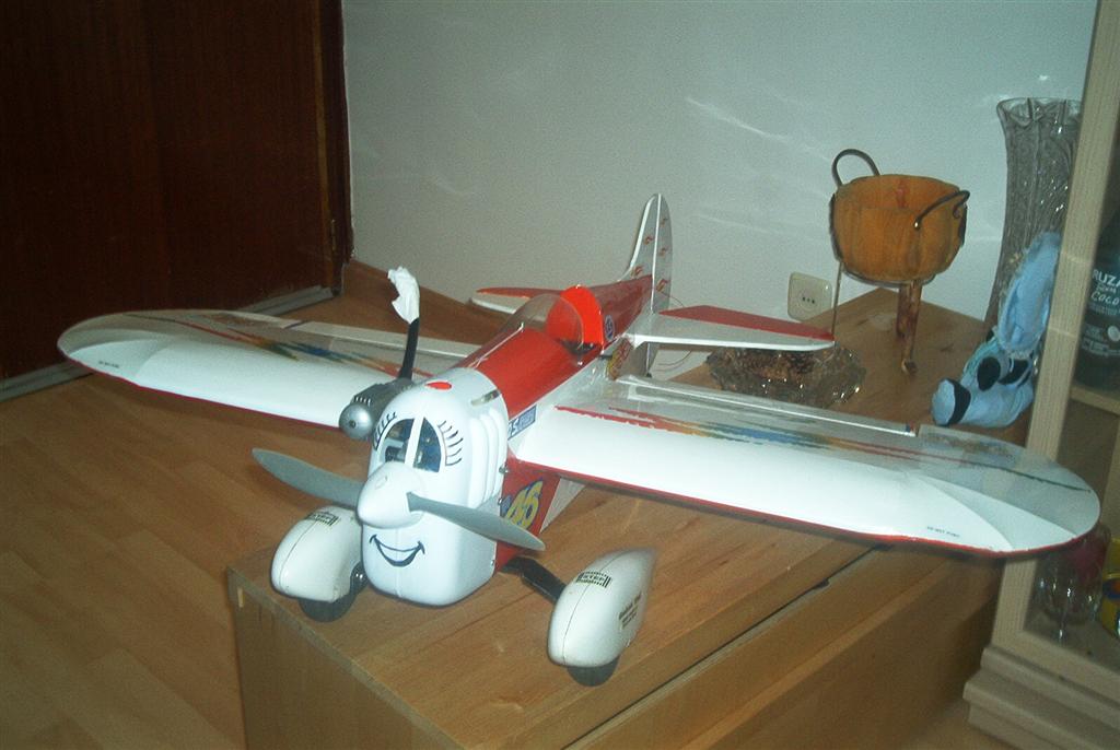

bdebainoa escribió:... éste tiene montado un .40 yo le monté un .46 aunque el recomendado es un .25 yo prefiero más potencia...
¿No es demasiado motor un .40 ó un .46 para este avion? ¿Has tenido que poner plomo para centrarlo? ¿En que peso ha salido el tuyo?

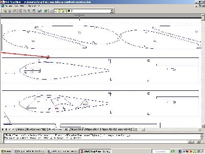

JavGar escribió:Bueno, ya revise el plano y tengo un par de dudas. En el plano, aparecen varias páginas, en concreto hay dos que presentan un despiece total del avión, las etiquetas como NewBee. Y luego están el resto que muestras las piezas para ser impresas en A4 o A2. Pero la duda me entra si son las mismas piezas o distintas. Me refiero a que por ejemplo, en los laterales del fuselaje, en una de ellas aparece con el hueco para el ala. Y en la otra unicamente con unos huecos, como para meter una bayonetas.
¿He de suponer que las páginas etiquetadas como NewBee, dan un despiece un hueco en el fuselaje para encastrar el ala?, ¿y el resto un despiece para tener alas separadas?.
-- Javi --
No se a que te refieres, en el plano que yo tengo (descargado de este hilo) el fuselaje lleva marcado el perfil del ala para encastrar el ala, nada de bayonetas.
Se un poco mas concreto y di en que hoja y que pieza es la que dices.
Saludos..
Por JavGar
#327999

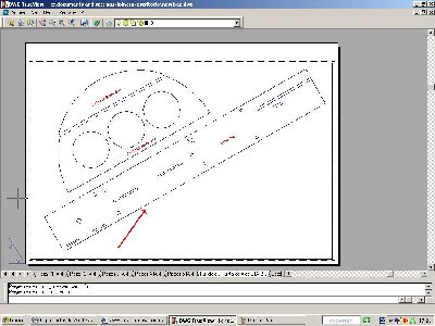

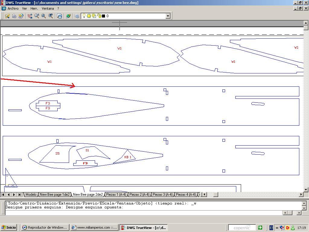

Bueno, mejor unas imagenes. El asunto es el siguiente, en plano aparecen distinas versiones de algunas piezas. Por ejemplo, el lateral del fuselaje. En la primera imagen aparece con el perfil del ala, para que esta quede encastrada en el. En la segunda no. Al final, despues de darle algunas vueltas, yo a modificarlo para poder tener dos alas separadas.
Lateral con el perfil

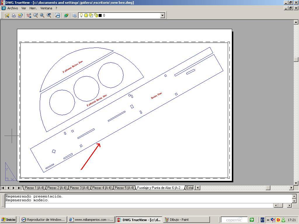

Por JavGar
#328000
Me arme un lio y no puse la otra imagen. Pues nada, lo dicho en el mensaje anterior. Partire de esta ultima, para poder tener dos alas desmontables.
-- Javi --
Lateral sin el perfil
Por bdebainoa
#328050
He visto que hay algunas dudas en cuanto a los planos y es que he estado realizando algunos cambios para facilitar el montaje y dar algo mas de rigidez, yo por ejemplo lo construí con las alas separadas y ensambladas despues al fuselaje pero el original viene para construir el ala de una pieza e introducirla por el hueco del fuselaje, estan las dos soluciones asi que cada cual puede escojer la que le patrezca mejor o incluso aportar nuevas ideas, en cuanto al motor, yo lo tengo con un OS .45 que es bastante lijero y va sobradisimo eso si con algo de peso atras para compensar el CG. con el CG situado en su lugar exacto les volara de maravilla ya que el fuselaje es bastante corto pero tiene mucha area de ala para su tamaño.

bdebainoa escribió:He visto que hay algunas dudas en cuanto a los planos y es que he estado realizando algunos cambios para facilitar el montaje y dar algo mas de rigidez ...
Ahh.. entonces debe ser que yo tengo una version del plano de las primeras ya que la pagina que muestra la foto de JavGar no la tengo, de ahi mi confusion.

Fallecido mi New Bee en un revolcón tonto en una parada de motor casi en el borde de la pista donde había un pequeño promontorio que no pude superar, venía muy bien flotando perfectamente y a poca velocidad y al tomar tierra me faltaron unos 20 cm para superar el promontorio a la entrada de la pista, rotuta del parallamas aunque extrañamente a la carena no le pasó nada, el parallamas se desprendió como si lo hubiese cortado con una sierra, las alas y empenaje ilesos y el tren de aterrizaje arrancado de cuajo pero sin roturas de las carenas, en fin creo que construiré otro aprovechando lo que quedó sano.

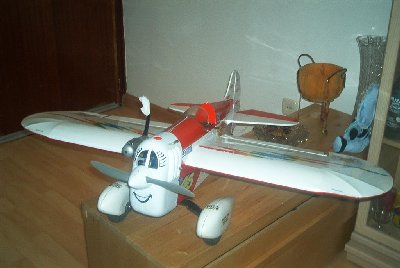

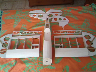

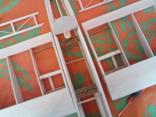

Bueno amigos os enseño los adelantos que tengo con el avioncito, para que veáis que va en serio lo de su construcción y para que me resolváis lo de los recorrido de los mandos para probarlo más o menos seguro. Otro gran problema que tengo es la decoración, se admiten opiniones y críticas, como podréis ver las alas son desmontable...
