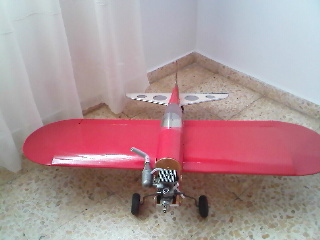

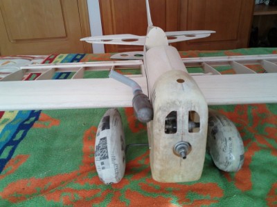

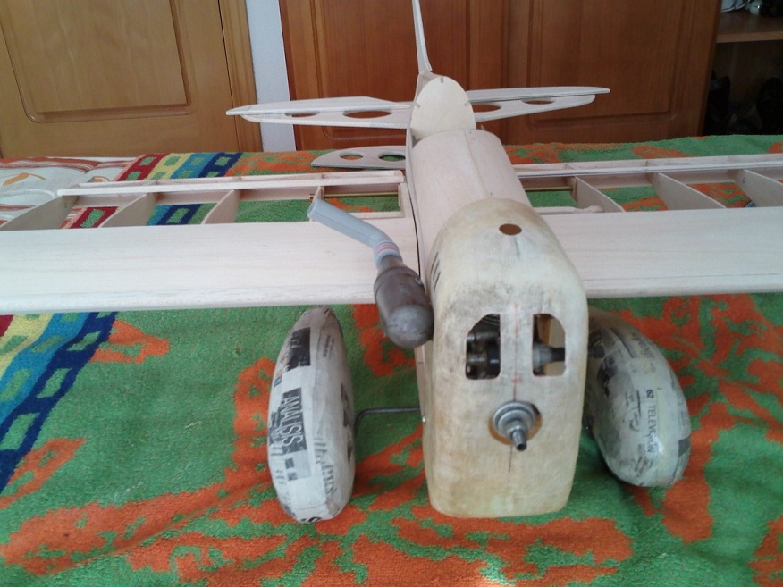

Bueno amigos así va esto. Me ha faltado un poco de oracover para el timón de profundidad pero mañana está solucionado, carena de motor y ruedas pintándose eso si a brocha. Por abajo es plata y está a falta de decoración. Creo que le tendré que poner poco mando que creéis. El moto que veis es un sc .32 heli con más años que Matusalén se lo compré a un socio del club de Chiclana cuando pertenecia a él hace unos 9 años, pero va bastante bien. Me va a pesar sobre 1.650 grs. ¿ Qué opináis?

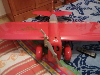

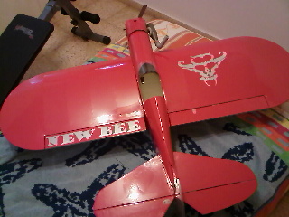

Bueno amigos modelo terminado, peso final 1.775 gr. sin combustible, decoración simple. Con suerte el Lunes es el día del estreno, solo me preocupa la deflexiones de los mandos. Bueno así a quedado.

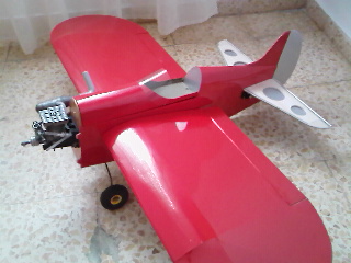

Hola amigos ya he estrenado el bicho, no hay video lo siento la próxima vez. La cuestión es que tuve que darle todo el trim a al derecha, creéis que es falta de incidencia en el motor. Una vez trimado iba bien a veces subía demasiado pero tenía en CG un poco atrasado. El vuelo no es de nada crítico y puede llegar a ser bastante lento. Buenos amigos prometo un video y si alguien puede aconsejarme sobre lo dicho bueno es.

Desde el día del estreno no he volado ya que tengo males en la casa, pero tengo bastante ganas le he dado más incidencia al motor a la derecha a ver como va en el próximo vuelo, prometo video. Lo malo que con el agua que está cayendo no sé cuando, ya que vuelo en un carril en medio de unos cultivos y es un barrizal.
