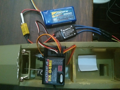

Por elchoches
#1231192
hola de nuevo, gracias por responder tan pronto, aca os dejo la conecciones de mi avion , veo que todo esta correcto o hay algun fallo
asi esta la coneccion

Hola , la verdad es que en la foto no se ve muy claro el receptor , pero el modelo de avión que tienes por lo que veo no lleva alerones , solo timon y profundidad, con lo cual debes de conectar en el nº 3 el variador en el nº 2 la profundidad(subir y descender) y el timon en el nª4 y si tienes un bec en el ultimo , que aparentemente es el nº5.
Por Lanius
#1231230
Tal como lo tienes está bien conectado, el problema puede ser que el receptor no comparta a través del CH3 los 5V del BEC con el resto de canales :?: Pero me extraña porque no es lo habitual...
Si tienes conectores de servo macho, yo haría la siguiente prueba:
1. En el cable que sale del variador dejar en el conector solo la señal (cable blanco)
2. El rojo y negro ponerlos en otro conector, en la posición que estaban, negro hacia fuera y rojo en el centro, y conectarlo al puerto de alimentación del receptor (canal BATT)
Si de esta manera todo funciona es que mi teoría es posible.

El receptror esta bien conectado,tiene pinta de ser problema en la alimentacion del receptor internamente como dice lanius.
Prueba a desconectar el servo del canal 1 y mete ahi la alimentacion del bec(solo el rojo y negro).Si así te sigue funcionando solo el motor ,entonces estas haciendo algo mal con los mandos en la emisora.
Un saludo...

Casi seguro que el receptor tiene algún problema... si pudieras probar con otro receptor a ver si todo funciona, entonces podríamos descartar que el fallo sea de la emisora o su configuración.

Yo estoy casi seguro que es un problema del receptor. Ese receptor "CODE 4(RX-04MI)" me parece que no es compatible con la emisora.
En primer lugar, el receptor es FM, ¿como es la emisora? A ver si la emisora es en 2,4ghz :shock: .
Si el receptor y la emisora son en FM tampoco es que la cosa esté clara, casi todas las emisoras de Futaba en FM funcionan únicamente con receptores Futaba y con cristales Futaba.

Más que por incompatibilidad yo creo que el problema vendrá por que tenga algun fallo o porque es antiguo.
Lo mejor es que lo cambies.

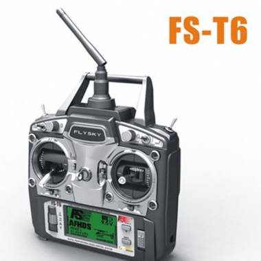

bueno, al final e decicido comprar una emisora de 2,4ghz, yo creo que la he comprado bien de precio aqui os dejo la imagen ¿que os parece¿?
Por Lanius
#1233525
No es mala emisora para empezar... a cuanto te ha salido y donde la has comprado si no es mucho preguntar?
