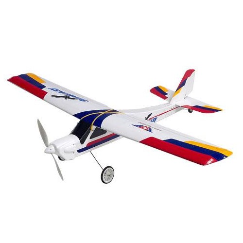

Hola me presento ,soy gorge y tengo 15 años,me gusta construir veleros de balsa y aviones de motor a goma.quiero comprarme un avion rc pero ando flojo con lo de la electronica y motores.
Quisiera que me dijesen si este combo es bueno para principiantes como yo(que conste que tengo experiencia en el simulador afpd)
planeo comprar este http://www.aerogetafe.com/tienda/avione ... -arf-.html o tambien un cessna 182 o un velero
si no lo ven conveniente para mi aconsejenme alguno de aeromodelismo serpa,o de aerogetafe de 4 canales(electrico) y si no tiene electronica pongan cual tengo que comprar pero que no llege a los 140€ que notengo mas :oops:
opinen.gracias

Se aconseja siempre cuando se empieza que se elija un modelo "sufrido" para que no se "sufra" tanto en los primeros aporrizajes (que de haberlos, haylos). Te has de fijar más en lo práctico y menos en los estético, al principio. Un ejemplo es el tema de la hélice en el morro. Es lo primero que se puede romper (hélice, bancada, motor..). Si eliges un avión tipo Easy Star con la hélice atrás (propulsora), la cosa puede durar en pie más tiempo hasta que aprendas y puedas comprar el avión que te gusta. En estos aviones, sólo es cuestión de ir remendando la nariz, aguantan más de lo que crees.
De todas formas, mucha gente empieza con este tipo de entrenador tipo Cesnna y tira palante perfectamente. Más, si tienes experienza en simuladores y teniendo 15 años, que no es lo mismo que empezar con 40 y pico, jaja. Te lo digo por mi hijo de 13 que me dá dos vueltas y media empezando los dos al mismo tiempo a volar corchos. El tio se pasa casi cada tarde con el simulador practicando y eso es clave. Yo prefiero ver el CSI, NCIS, etc... y así voy :wink:
