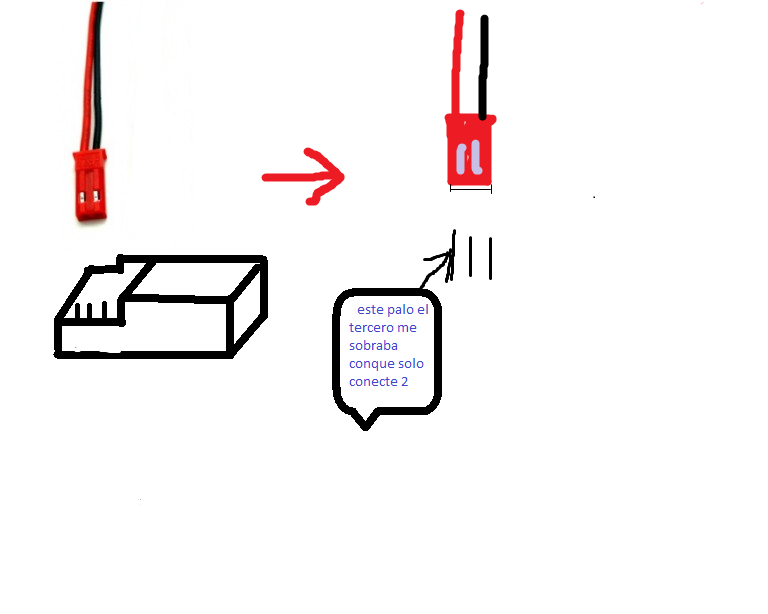

Sigo sin entender cómo conectaste el conector principal de la batería al receptor. La bateria de conecta al variador, y del variador sale un cable que va al canal del motor (trotle) y otro al motor (3 cables). El conector pequeño blanco de la batería es sólo para carga (y otros accesorios como alarmas).
Por ralph
#1004329
mainsail escribió:Sigo sin entender cómo conectaste el conector principal de la batería al receptor. La bateria de conecta al variador, y del variador sale un cable que va al canal del motor (trotle) y otro al motor (3 cables). El conector pequeño blanco de la batería es sólo para carga (y otros accesorios como alarmas).
redwing escribió:gracias por la respuesta,yo cogi el cable con terminacion roja(el otro blanco es para cargar la li-po) y lo enchufe al canal de la bateria,
ahora si conecto una bateria de 11,1v al variador el receptor no se quemara no??
Yo no había querido insistir pero ya que estamos explicanos cómo enchufaste un Dean T a un canal del receptor porfa :lol:
No es cachondeo, es por hacerme una idea de lo que hiciste. En mi mente es imposible hacer esa conexión.

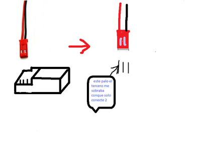

pues os cuento el "chiste" o mejor lo dibujo y asi veis mis cualidades artisticas :lol:

Por mainsail
#1004348
Y este conectorcillo rojo que te han dado?? Si las baterías suelen llevar el típico conector "T" que se conecta al variador (en todos mis aviones tengo esta T macho y hembra) . Hay otros tipos de conectores pero no como el que pones tan chiquitín. Es una putada porque puede prestara a errores graves, como el que te ha pasado.

Por redwing
#1004349

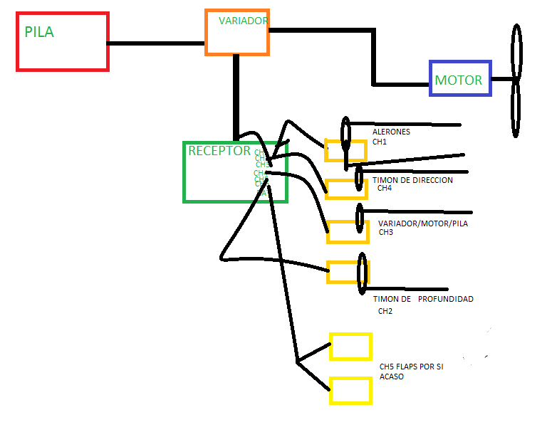

al final para no quemar el receptor la bateria tiene que estar conectada al variador ,mmmmm ahora todo cobra sentido,y para emparejar la emisora con el nuevo receptor tambien hago esto no????
Por mainsail
#1004353
Si, siempre se alimenta el receptor desde el cable que sale del variador (con bec) hacia el canal del motor (trottle). La batería sólo se conecta al variador por el conector de la foto que te puesto. El amperaje y la tensión es superior y por eso el tamaño y 2 patillas grandes de la "T".
Con un nuevo receptor, se ha de seguir el procedimiento preliminar de emparejamiento que cada fabricante te da en su manual (va en la emisora normalmente). Una vez se empareje, ya se sincronizará automáticamente en cada puesta en marcha del conjunto emisora/receptor. Es como un router wifi. Primero la emisora en marcha y luego la conexión de la batería que alimenta al receptor, variador, etc. Esperar el tirolilolilo o el waka-waka de la shakira de emparejamiento ok, y a volar el pajarraco a tutiplén..

al final la electronica de un avion tiene que ser asi como en el dibujo (si algo esta mal en el dibujo corriganmelo :wink: )

Ok. Sólo has de cambiar el nombre de Pila por Batería (o LIPO) y todo perfecto. En los sistemas de más potencia con motores gordos, variadores de mucho amperaje y baterías de más capacidad, la alimentación del receptor se hace separada con una batería aparte conectada a un BEC. En nuestro caso, con poca potencia, el BEC está incluido dentro del variador. Pero eso ya es otra historia..

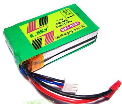

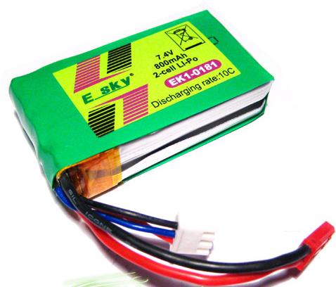

mainsail escribió:Y este conectorcillo rojo que te han dado?? Si las baterías suelen llevar el típico conector "T" que se conecta al variador (en todos mis aviones tengo esta T macho y hembra)
ralph escribió:vaya conector raro lleva la batería que te han vendido.
De raro nada, esos conectores los llevan muchisimas baterias (lipo y Nimh) aunque si es cierto que normalmente las Lipos "mas gordas" no los suelen llevar... yo tengo bastantes Lipos pequeñas que llevan ese conector:
Se llama conector JST:
REDWING, de que capacidad son las baterias que has pillado pal easy-star??
Es una puñeta lo que te ha pasado pero bueno, son cosas que pueden pasar al empezar... algunos parecen que ya nacieron sabiendo todo!!

Por redwing
#1004692
tampoco penseis que me vendieron una li-po, la li-po es deun helicoptero de esky que me regalaron en el cumple, que apenas vuelo por miedo :oops:
Por ralph
#1004716
redwing escribió:tampoco penseis que me vendieron una li-po, la li-po es deun helicoptero de esky que me regalaron en el cumple, que apenas vuelo por miedo :oops:
Ya me parecía raro. Esa lipo igual pesa poco para equilibrar el avión aparte que pueda ir justica de capacidad.
Si necesitas ayuda con los componentes vendría bien que nos contases lo que tienes.

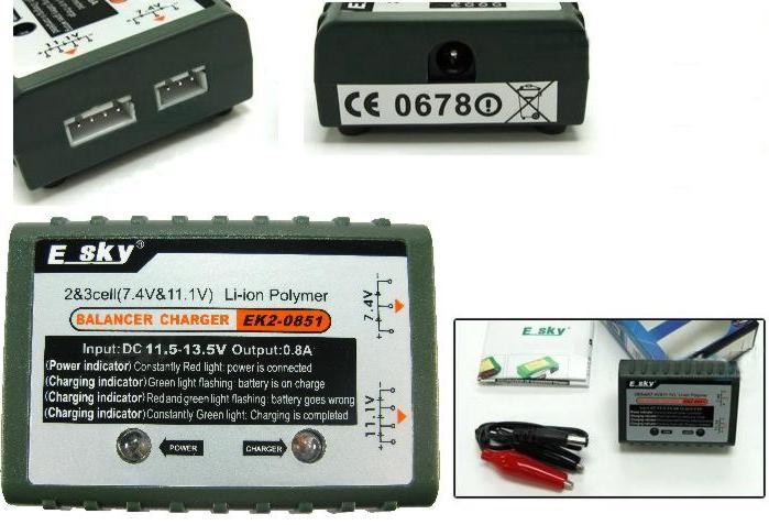

perdonad pero se me ha estropeado el conector usb para subir fotos del mobil
subo fotos del cargador li-po y la bateria en la imagen pone todo

#1004729
el cargador es inteligente, tiene dos entradas para cargar una para 7.4v y otra para 11,1v ¿servira para cargar otras li-pos de otras marcas?
Por ralph
#1004801
redwing escribió:el cargador es inteligente, tiene dos entradas para cargar una para 7.4v y otra para 11,1v ¿servira para cargar otras li-pos de otras marcas?
El cargador te vale. Tengo uno igual, lento pero va. La batería no creo que pese suficiente para que te deje bien el centro de gravedad así que puede que le tengas que lastrar el morro.
Además permite una descarga máx. De 8A. Creo que te la cargarás si la usas.
¿te vale el conector del variador?

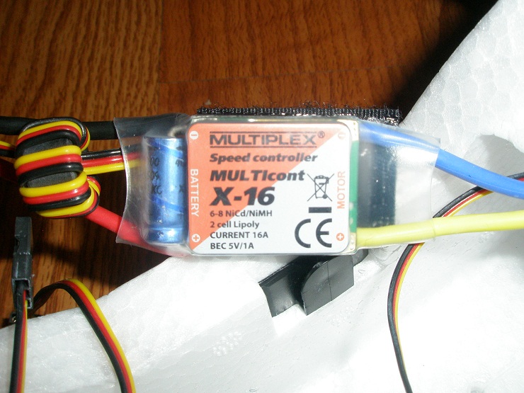

creo que esta va ser mi ultima pregunta de teoria,me podrias explicar de que va lo del variador lo de 3s 2s y todo eso,
gracias
salu2
Por redwing
#1005040

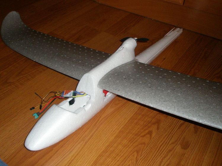

hola de nuevo,estuve mirando y curioseando el avion,
todos los cables encajaban perfecto PERO el que va del variador a la bateria es el de la imagen ,
y no se como conectar la bateria con el cable del variador por
que si me acuerdo bien cuando fui a comprar el easy star tambien mire las baterias
pero tienen las terminaciones distintas a esta
si alguien tiene tambien este cable en el easy que me diga
como conectarlo o que debo comprar.
gracias

Por mainsail
#1005305
En cualquier tienda de aeromodelismo puedes comprar unos conectores machos y hembras normales como los de la foto y soldarlos.
Fk
Por ralph
#1005363
Si lo quieres volar así tal cual, necesitarás baterías. Lipo 2S, o bien un pack de NiMh. Lo que te viene en la pegatina del cargador. Pero ojo, la batería en un easy cumple dos funciones. Alimentar el motor y añadir peso en el morro para situar correctamente el centro de gravedad del avión.
En mi opinión la tuya del helicóptero no tiene suficiente capacidad de descarga para el motor del easy, ni suficiente peso, con lo que tendrías que lastrar con peso adicional.
aeromodelos-electricos-iniciacion-f2/ba ... 14503.html
El easy está muy bien pero Multiplex debería ponerse las pilas y ofrecerlo sin motor un poco más económico, o con brushless aunque sea un poco más caro. Andar con motores de escobillas y baterías de niquel a estas alturas de la película ya no.
