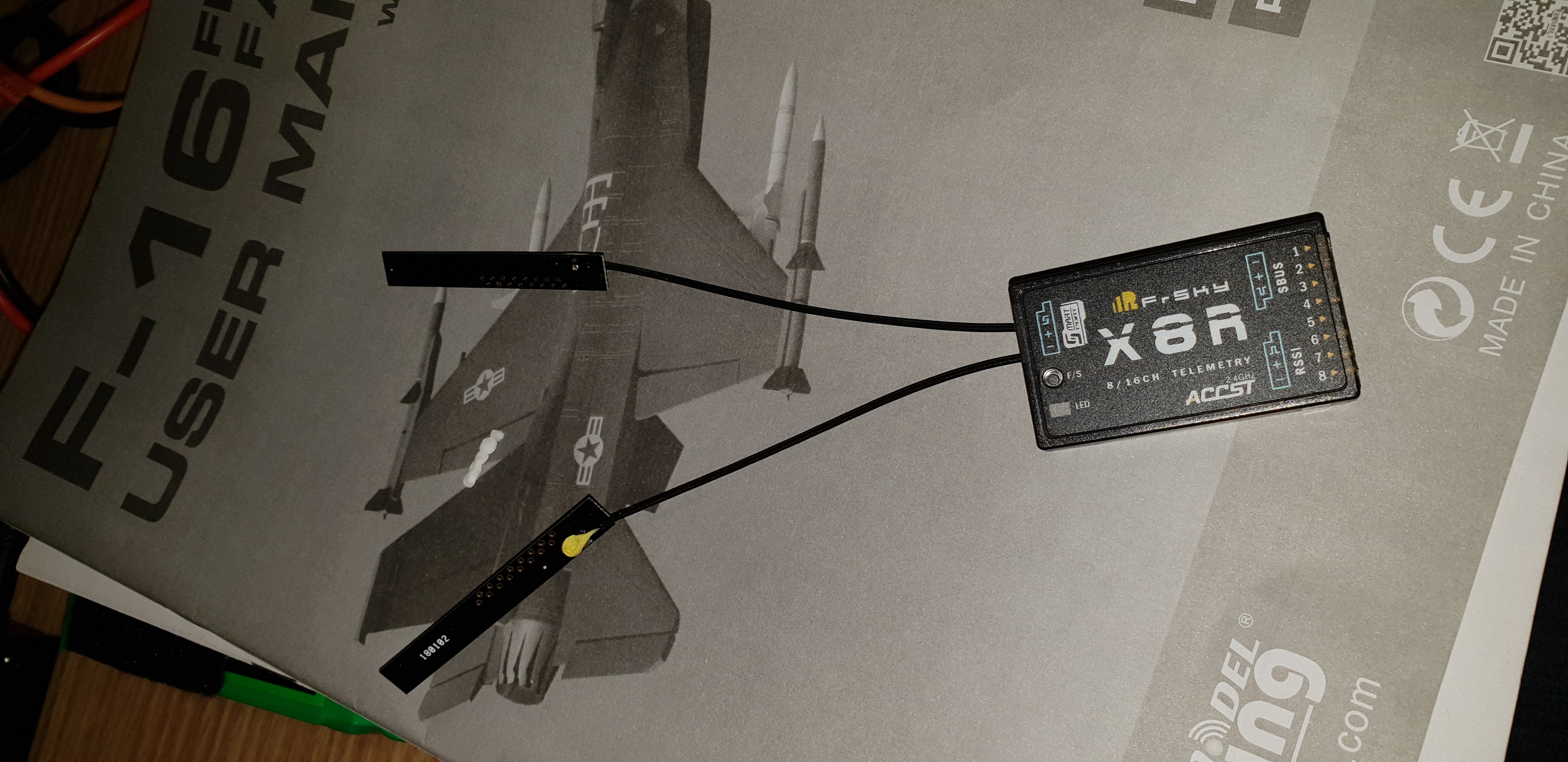

Hoy he recibido mi Taranis, comprada en Hobbyking.
Viene con la versión 2.1.6. Muy antigua y con el receptor antiguo. La compre por PayPal y les voy a poner una reclamación, el receptor que viene en la foto es El nuevo.

Por Felix Barrao
#1393340
A que te refieres en que el receptor es antiguo? Veo que es un X8R con las antenas de nuevo diseño.
Que te venga con firmware antiguo no es un problema, lo ambias y listo. Piensa que aunque independientemente de que en opentx tuvieses disponibles firmwares posteriores, frsky hasta hace solo unos meses tenía como estable la 2.1.6

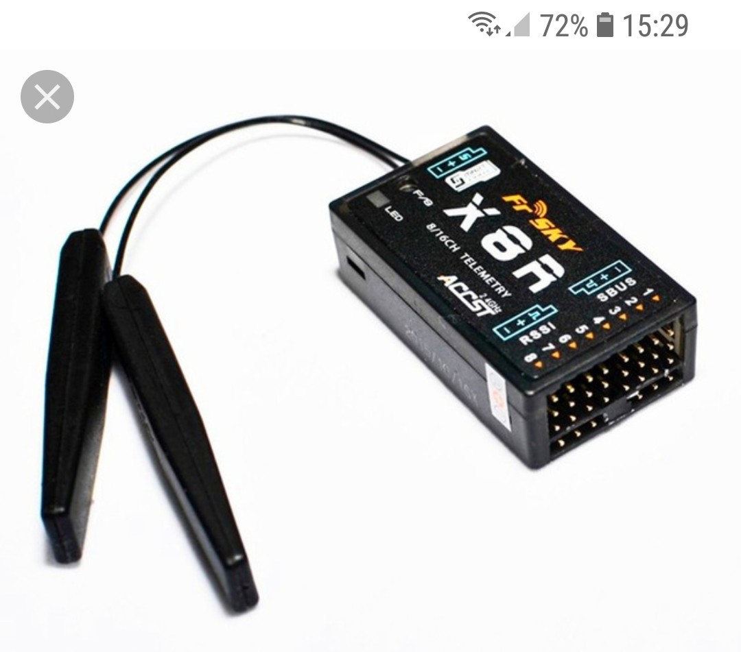

Por Rayant
#1393350
Gracias por tu ayuda.
Hace tiempo hay un nuevo receptor que es el que viene en su pagina.
Es este.
Por Felix Barrao
#1393353
Me alegra decirte que estas equivocado, ese es el viejo, todos los que tengo hace aaaaños son así.
El que te han mandado tiene el nuevo logo de frsky y nuevas antenas heredadas del Rx8r. Aún así, son iguales.
Y como te comentaba antes, el firmware que traía tu radio fue el oficial de frsky hasta hace unos pocos meses. No creo que sea vieja..
Por Rayant
#1393357
Pues yo pensaba que ese era el nuevo.

Por Iulius
#1393369
Hola, el modelo más reciente de los X8R viene con las antenas PCB sin cubierta de plástico que, por cierto, son comodísimas de colocar en los corchos, un par de cortes con cuter en el interior del fuselaje en la posición correcta, se incrustan y no se mueven.
Por Rayant
#1393372
Gracias , vale ya me queda claro, pensé que las nas nuevas eran las que tenían el protector de plastico.
