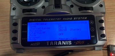

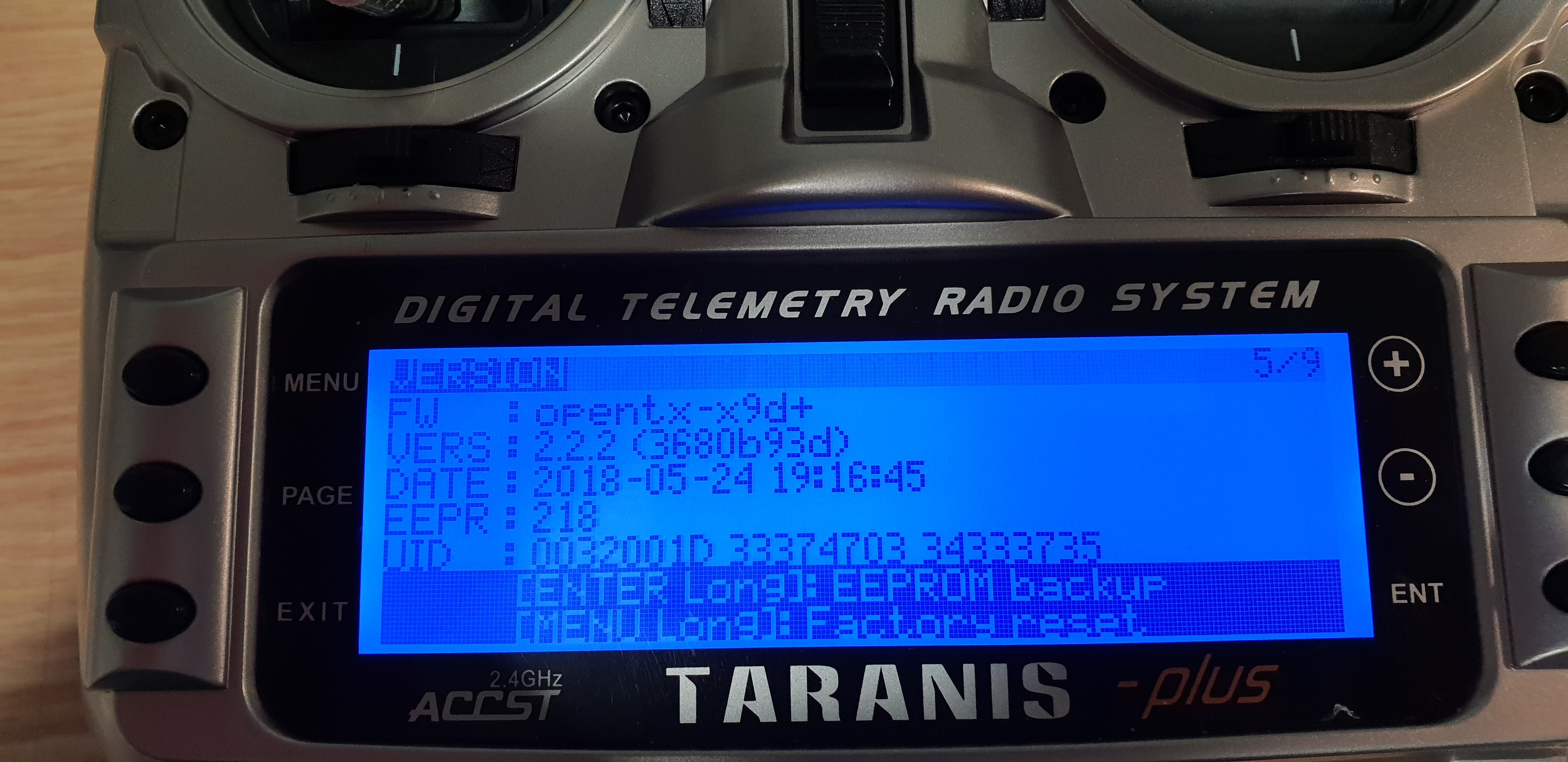

Primero te aclaro una cosa, que es diferente en esta y otras radios. El firmware de la radio y el del módulo de transmisión, son diferentes. El ser EU o no EU lo dice realmente el firmware del módulo, ( que es el que transmite).
Conecta la radio al companion, vete a ajustes, y radio profile, y dale a añadir perfil de radio. Define aquí tu radio,(supongo que es una X9D+ , selecciona el lenguaje de menus, pon español si quieres español , y apaga la casilla eu si está encendida, de las opciones de firmware.
Sales dando a ok, y en el menú archivo, le das a descargar. Te descargará el firm no eu con menús en español, ( si así lo has seleccionado), le das a cargar firmware, y listo.
Tu radio seguirá siendo EU, pues no has actualizado el firmware del módulo.

Repito, yo tengo la X9D+ EU , (sería anterior al 2.2.2), pero, al comprar un Rx V8FRII que solo opera en modo D8, me baje a microSD el 2.2.2 NON EU y flashee la emisora para poder disponer del modo D8, y así poder utilizar ese Rx , y asi es, ahora lo utilizo sin problemas en D8 claro, y el X8R en D16.

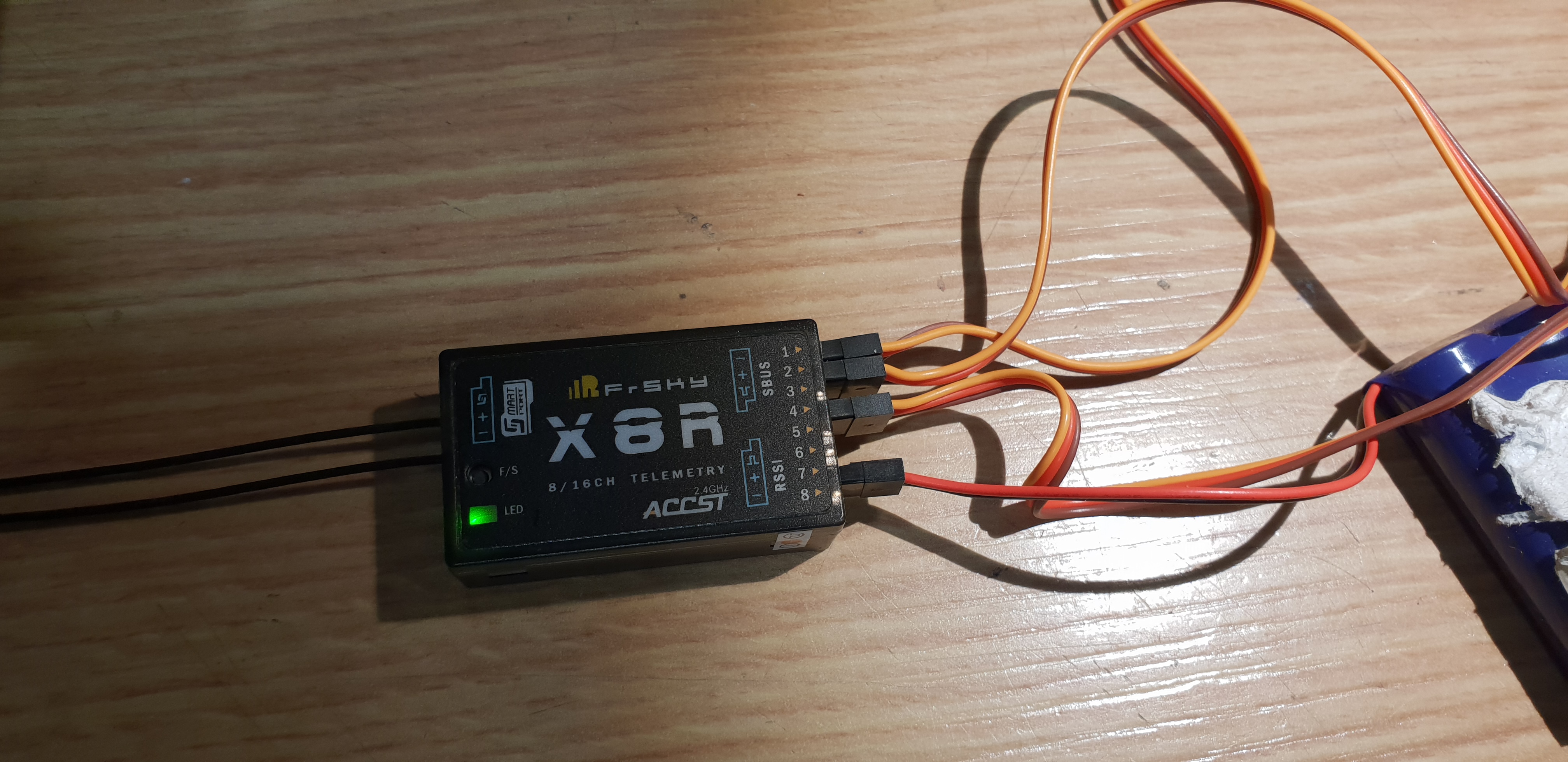

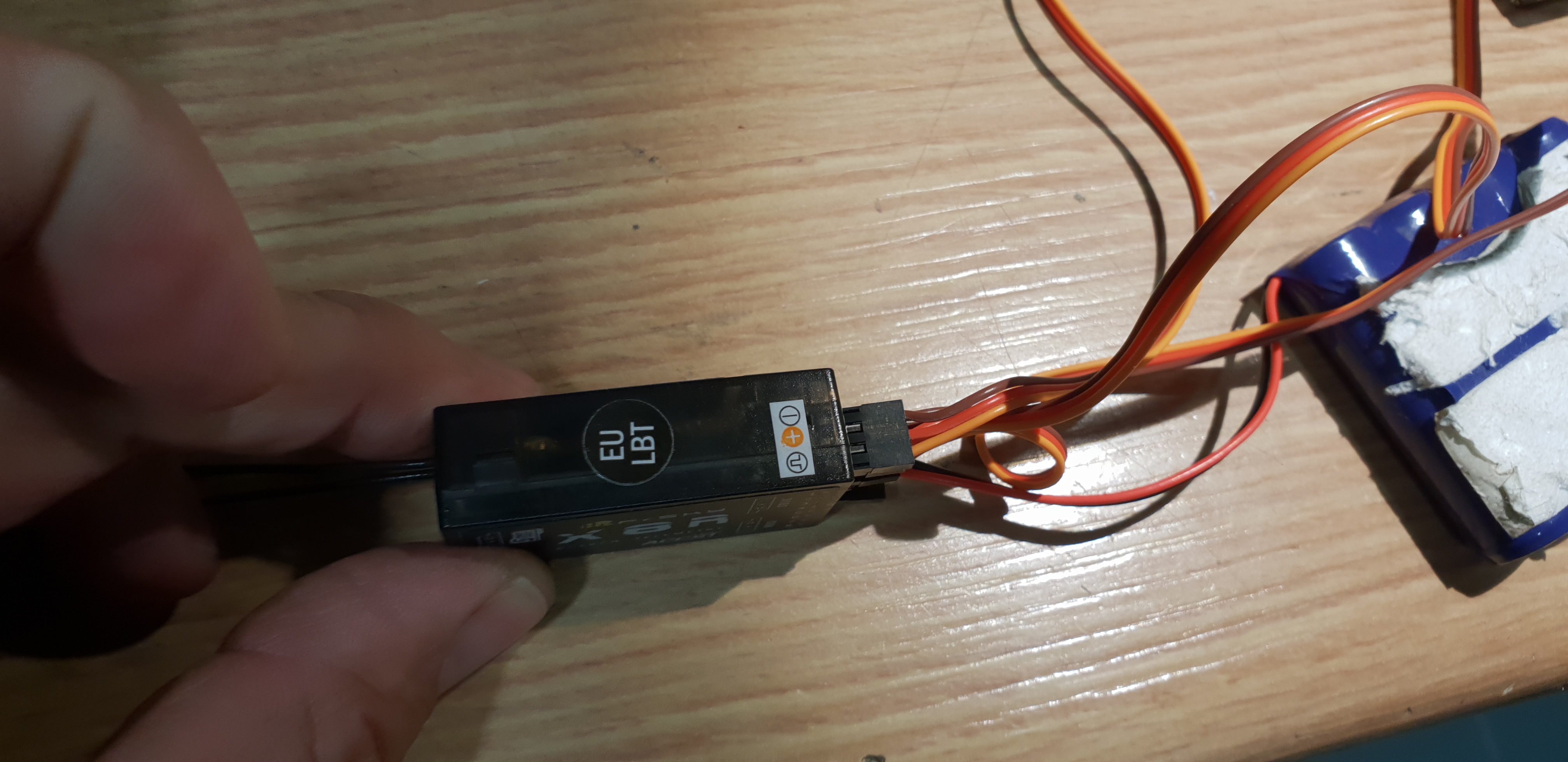

Pero el X8R es EU?
Por Felix Barrao
#1393428
Claro que será UE.

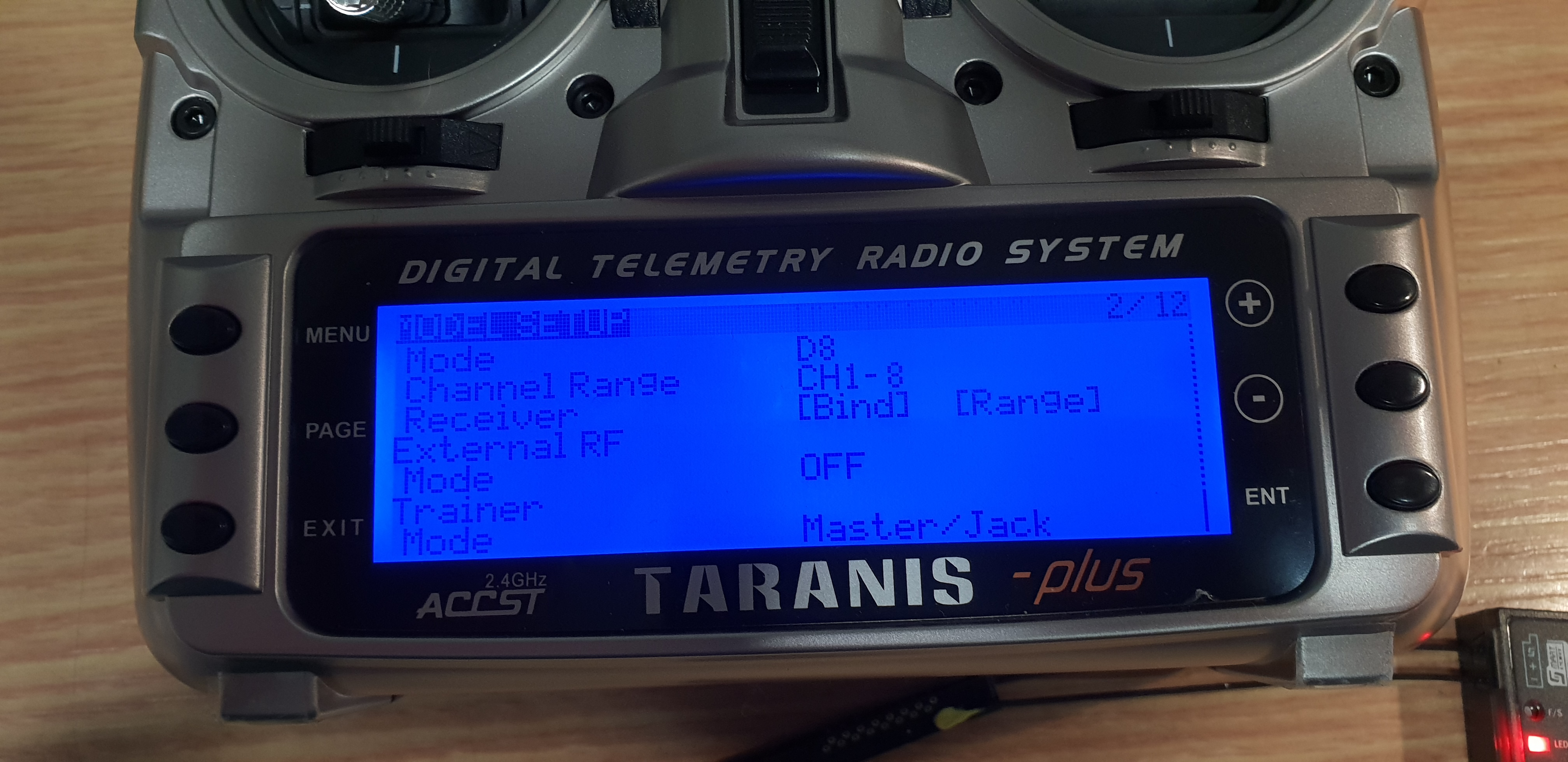

cambió el firm de la RADIO por el no EU para que saliera el modo D8 en el menú, pero no cambió el firmware del MODULO que es quien determina el modo de transmisión. Su radio sigue siendo UE. Es lo que te he dicho en el post de arriba, hazlo desde companion, es más cómodo.
Por algún motivo, en el firm EU de la taranis deshabilitaron el modo D8, ( supongo que porque no cumplirá con el protocolo LBT) pero si pones el firm no eu te sale y funciona, aun dejando en el módulo de transmisión el firm EU
Por Rayant
#1393429
Creo que acabas de aclararme las cosas.
Estaba a punto de volverme loco.
Tengo instalado el firmware 2.2.2. No EU y me aparece el D8 pero mi sorpresa es que el X8R EU funciona.

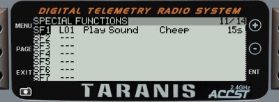

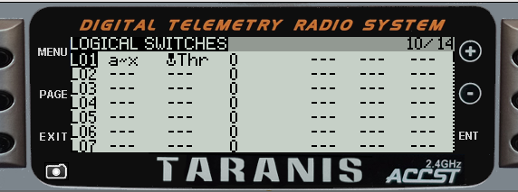

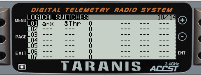

Si se puede:

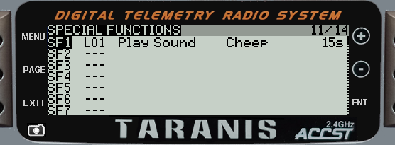

Primero hay que crear un interruptor lógico que se active cuando el stick de gas esté justo en el medio, los parámetros serían los siguientes:
Func |a|<x
V1 Thr
V2 10
En esta Función, V1 es a y V2 es X, lo que implica que el interruptor lógico se activará cuando el valor absoluto de a, que en este caso es el motor, sea menor que 10 lo que nos daría el rango -10 a 10 en el stick del motor, si quieres que el rango sea más grande, solo tienes que aumentar ese número.
Una vez creado el interruptor lógico, vas a las funciones y asocias una función a ese interruptor, ya sea un sonido, vibración, lo que quieras.
