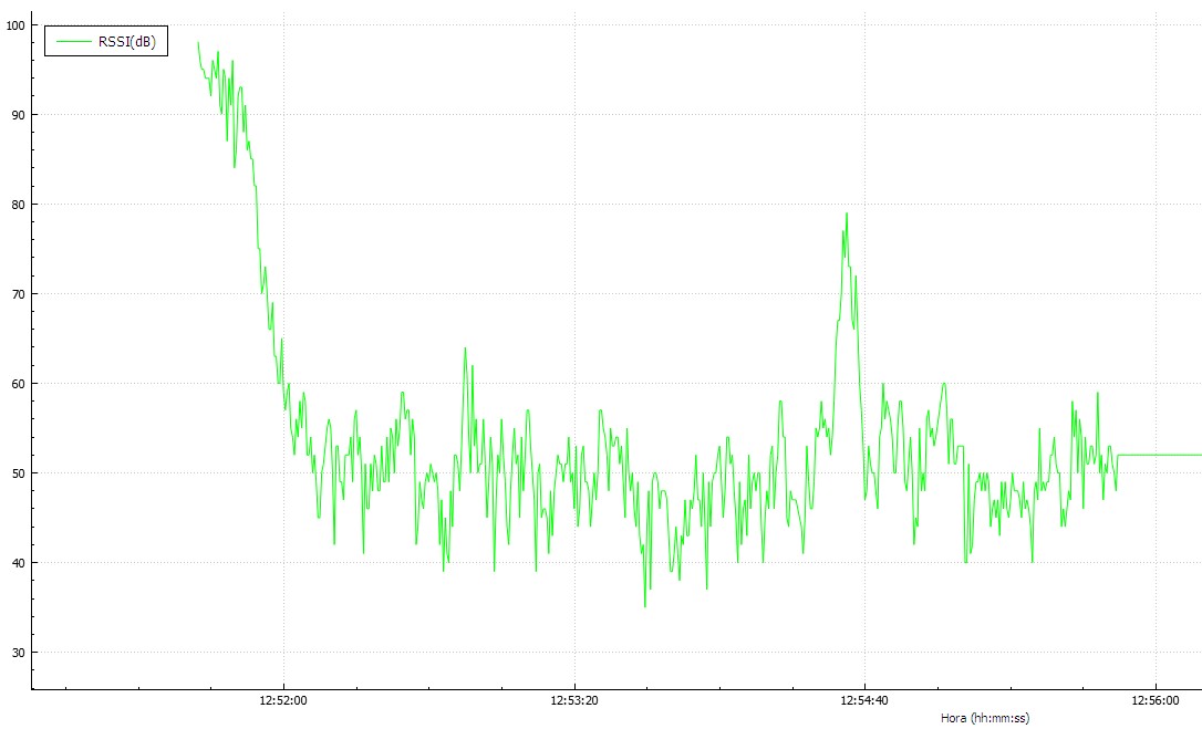

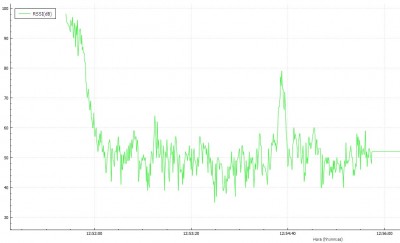

Hola, retorno al tema de perdida de señal.
Resulta que con el receptor RX8R Pro (más satélite XM+) me saltan alarmas de señal baja y señal critica esporádicas a distancias de vuelo normales, 200 a 400mts. Las antenas que lleva son de cable y las tengo a 90º
Esta es la gráfica del RX8R Pro, el RSSi esta entre 60 y 40 db pero baja de 40 hasta llegar en ocasiones a 35. Cuando la emisora está muy cerca llega a los 100.

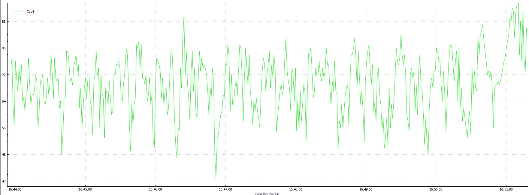

Esta gráfica es de un receptor X8R antiguo (con antenas Pcb). Mucho más estable entre 80 y 48 db, solo en una ocasión bajo a 42db. Con la emisora cerca suele estar entre 90 máximo 95.
Me gustaria saber si alguien que tiene ese RX8R pro también tiene esos valores de RSSI.
De momento he pedido dos antenas pcb para cambiarlas en el RX8R Pro a ver si consigo evitar esas alarmas.

Bueno, recibí las dos antenas PCB y las he cambiado a mi RX8R pro. Hoy he realizado un vuelo y he tenido muchas alarmas de señal baja pero ninguna de señal critica.
También he volado otro avión (el ultimate) con un X8R el cual creo que nunca había tenido aviso de señal baja. Hoy en los 3 vuelos realizados solo una vez me ha saltado la alarma.
Me estoy obsesionando con el tema y no vuelo tranquilo. De momento viene en camino una antena de 5db que voy a cambiar en la emisora, para descartar que la original de 2db tenga algun problema.
El siguiente paso si continua dando avisos de señal baja será comprar un módulo externo XJT.
Ahora viene mi pregunta? si decido comprar un módulo externo, cual me aconsejáis para poder utilizar mis receptores X8R, RX8R pro, XM+. También tengo uno de la serie D que uso con otra emisora.
No se si pillar un multiprotocolo o un XJT, aquí hay 4 versiones FCC V1 o V2, o LBT V1 o V2. Cual me aconsejáis para mi vieja Taranis X9D del 2013.
El módulo interno creo que no le sienta bien la actualización a V2. Actualmente lo tengo todo en FCC pero no me importaria cambiar a LBT aunque no se si me reportaria alguna ventaja o desventaja.
