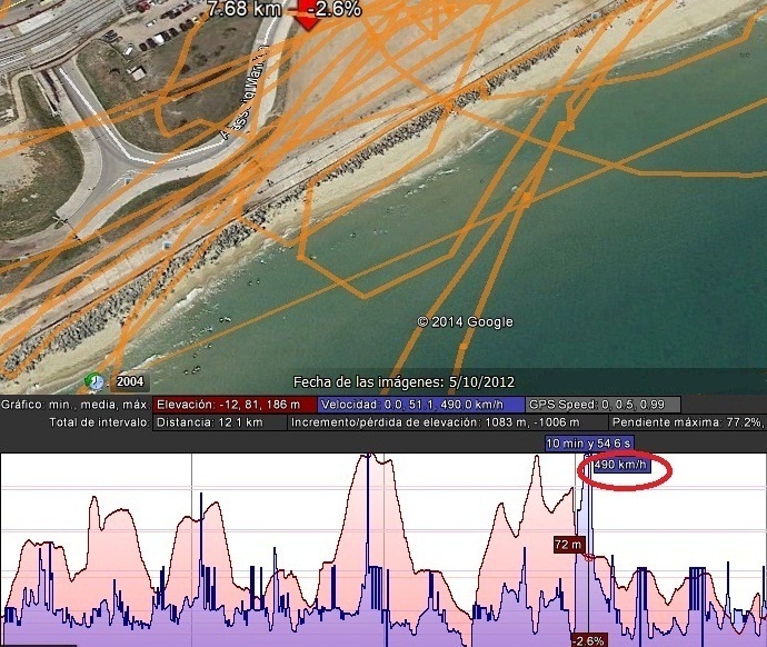

Que os parece mi calmato 60 a 500km/h? :D

Ya te comente unos cuantos mensajes antes que ese valor no se de donde sale, para ver la velocidad de tu modelo tienes que pinchar en la pestaña gps speed, que esta al lado de la de velocidad, eso si, te da la velocidad en nudos.
Mi tucan llego a los 874 Km/h en esa pestaña :mrgreen: , sin embargo en la pestaña de gps speed a 140 Km/h ( ya convertido de nudos a Km/h ) que es un valor posible para ese avion.
Un Saludo

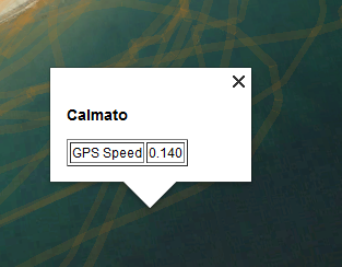

Da unos valores muy raros incluso seleccionando Km/h en google earth
Sin título.png (75.16 KiB) Visto 3393 veces
Sin título3.jpg (15.45 KiB) Visto 3393 veces
Sin título2.jpg (15.26 KiB) Visto 3393 veces

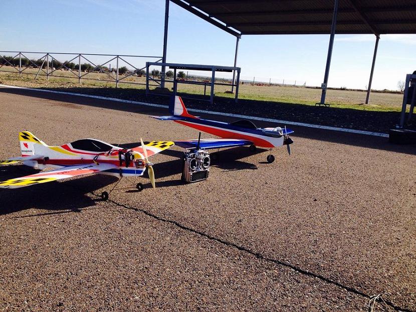

Hoy he estrenado la taranis, hacía un buen día y estaba libre, así que me he ido al campo,.. vengo muy contento, todo ha funcionado muy bien, el tacto de los stick muy suaves mucho mejor que mi anterior emisora... ningún aviso de rssi baja ni nada todo perfecto. Tengo la taranis desde el lunes aun no se programar muchas funciones, pero por lo menos ya llevo, dual rates en palanca de tres posiciones, un poco de exponenciales para el 3d, avisos de voz para bateria nivel de rssi, dos contadores uno, normal y el otro solo iniciaba cuando activaba el acelerador..
trimado instantáneo.. esto último me ha gustado mucho ha sido darle a la palanca y ya olvidarme.. poco a poco iré conociendo más esta emisora, tambíen aun soy novatillo y me queda mucho por conocer en este mundo.. pues nada ahí os dejo una foto de mi taranis con mis dos únicos aviones .. de momento.
hummer y maestro 46

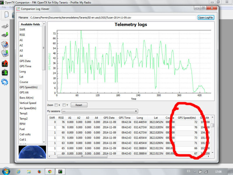

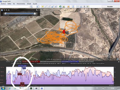

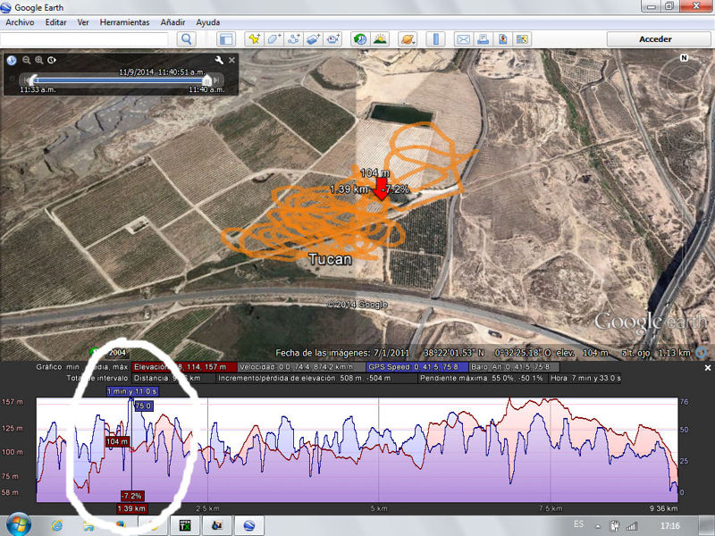

La Taranis normal, en 2.0.8 , En los adjuntos te he marcado los puntos donde el avión alcanzo los 140 Km/h, no he comparado con otro gps, pero es muy posible. Como veras la velocidad la pone en nudos, tanto en el companion como en google, sin embargo en la emisora aparecen en Km/h, se corresponde lo que me apareció en la pantalla de telemetria de la emisora con lo que sale en el companion.
Si comparas la curva del companion con la azul de google, teniendo en cuenta que el eje x no mide lo mismo, veras que son iguales.
Un Saludo

fermines escribió: La Taranis normal, en 2.0.8 , En los adjuntos te he marcado los puntos donde el avión alcanzo los 140 Km/h, no he comparado con otro gps, pero es muy posible. Como veras la velocidad la pone en nudos, tanto en el companion como en google, sin embargo en la emisora aparecen en Km/h, se corresponde lo que me apareció en la pantalla de telemetria de la emisora con lo que sale en el companion.
Un Saludo

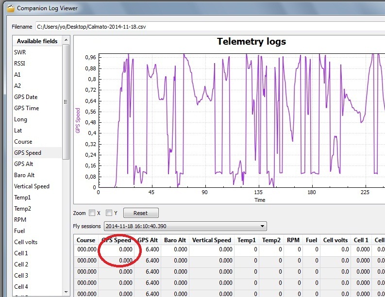

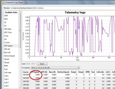

A mi ese campo no me da datos, siempre me ha salido en 0 :shock:

Vale ahora veo que si que marca en campo de gps speed pero no se en que unidades. Lo típico el 0,060 ese que no se como cocinarmelo :shock:
Hay alguna manera de poner el companion la velocidad en nudos? Porque yo no veo esa opción por ningún lado. Estás seguro que tienes la radio en unidades métricas y te esta grabando en nudos?

:lol: :lol: :lol: :lol: , que bueno, yo queriendo poner la velocidad en Km/h y tu ahora la quieres poner en nudos, unos cuantos post mas atras ya pregunte yo como ponerlo en Km/h porque no encuentro como, y sin embargo a ti si que te aparece el gps speed sin el kts.
Comprobado hace un par de minutos que la emisora esta en metrica, ¿ que versión tienes tu ?, yo tengo la emisora versión 2.0.8 en español, del 25/07/2014 EEPR:216 ( esto ultimo no se que es ) y el companion 2.0.8 en idioma ingles ( que yo sepa no hay en español ), según tengo entendido la versión de la emisora y la del companion tienen que ser la misma.
En ese vuelo que he puesto ( pocos mas he hecho con gps ) ya te he comentado que cuando termine mire la pantalla de la emisora para ver la velocidad maxima, la distancia maxima y la altitud maxima, y marcaba 140 Km/h( hasta esta grabado en video que se lo digo a un compañero ) , que realizando la conversión de los nudos max aparecen en el companios se corresponden con los 140. Ademas la altitud me la da en metros, tanto en la emisora como en el companion.
Curioso el tema
Un Saludo

Pues me da que el problema no está en los companion ni en la radio, sino como venga flasheado el chipset del gps. Yo llevo la última versión de frsky, la r2940 que vendría a ser la 1.51. Si quieres podemos hacer una cosa para salir de dudas, te paso un log de mi radio y lo miras en tu companion y me pasas uno tuyo y lo miro en el mio, tengo 2 companions, uno que corresponde a la r2940 y si esta en español y el último que hay que está en ingles y con ambos la velocidad sale igual así que companion descartado
