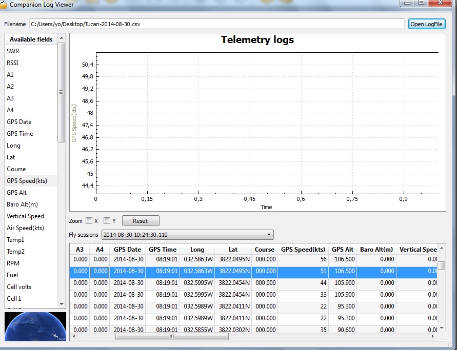

Hay lo tienes. Te adjunto dos, el de agosto es el dia de la dichosa perdida de control, hay dos sesiones, una primera que daba avisos de señal,pero no me quede sin mando, como puedes ver en el gps speed las velocidades son muy parecidas a las que consegui en el vuelo de noviembre, tambien puedes comparar el RSSI de la emisora con el modulo original con el sustituido

Pues acabo de abrirlo con el companion y si, me da los valores en nudos. Ahí te dejo el mio

Ahí va otro por si no te va el anterior.. lo dicho, debe ser problema de la radio o el tipo de flasheo que lleve el gps

fermines escribió:Hay lo tienes. Te adjunto dos, el de agosto es el dia de la dichosa perdida de control, hay dos sesiones, una primera que daba avisos de señal,pero no me quede sin mando, como puedes ver en el gps speed las velocidades son muy parecidas a las que consegui en el vuelo de noviembre, tambien puedes comparar el RSSI de la emisora con el modulo original con el sustituido
Un Saludo
Te dejo otro log de hoy mismo, como ves hay un momento que me dice que voy a 400 y pico por hora :lol: pero lo demás está bastante acertado

Estoy como tu, yo veo tus logs tal como tu los ves, por lo tanto yo descartaria el companion y el "problema" estaría en la emisora, bien en la versión del software, bien en la configuración, los dos la tenemos en metrica, creo que ya solo queda el formato de coordenadas ( H,m,s o NMEA, yo tengo H,m,s ) y las versiones, yo la 2.0.8 ¿ cual tienes tu ?.

fermines escribió:Estoy como tu, yo veo tus logs tal como tu los ves, por lo tanto yo descartaria el companion y el "problema" estaría en la emisora, bien en la versión del software, bien en la configuración, los dos la tenemos en metrica, creo que ya solo queda el formato de coordenadas ( H,m,s o NMEA, yo tengo H,m,s ) y las versiones, yo la 2.0.8 ¿ cual tienes tu ?.
Un Saludo
Yo llevo NMEA aunque lleves Horas Minutos Segundos no debería influir en las unidades pero vete a saber... prueba y comenta
