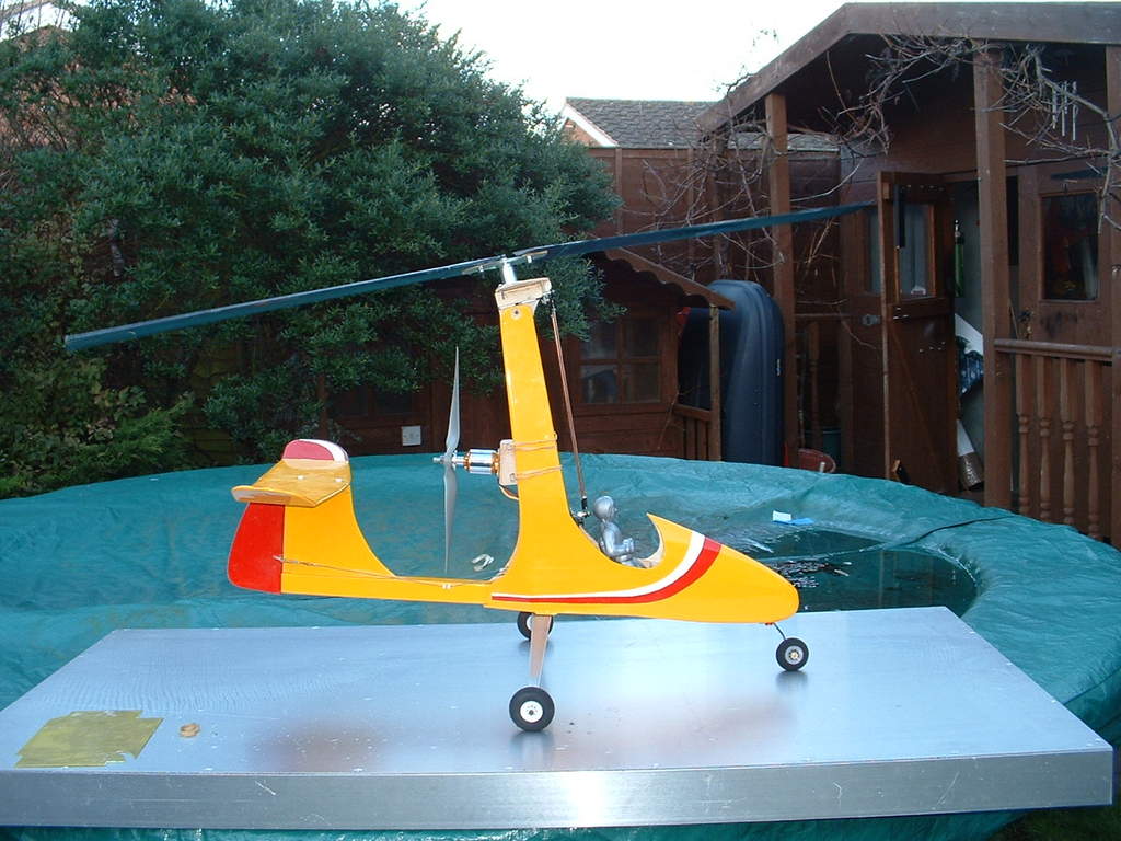

Bueno no sabía que título poner, la cosa es que me gusta bastante construir y llevo tiempo interesado en construir un autogiro y me gustaría hacer uno estilo pusher pero no encuentro plano, pondré una foto del que me interesa y a ver si alguien me puede echar una mano. Es el primero, aviones los que quiera pero de esto el primero.
Es del estilo de este, si consigo el plano ya os hartaré a preguntas si me atrevo a construirlo, gracias a todos de antemano.

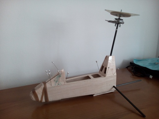

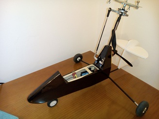

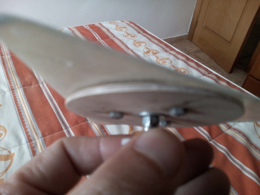

Bueno amigos ahí va el siguiente avance de como va el bicho. ¿Algunos ha intentado ponerle una batería de 2200 o cuanto le ponéis.?
Entra ajustadilla en el fuselaje pero no sé si será muchos pesos ya me diréis. Van AFOTOS.!!!

Enhorabuena joramu por tu proyecto estaría bien saber el diámetro de rotor ,peso final aproximado de plano y algún detalle más. Creo q una 2200 es pesada pero depende de los reglaje vertical de estabilizador e inclinación a picar q son los q te van a decir el peso y posición de la pila, estos reglajes importantísimos no se trata de poner una pila u otra, lo primero reglajes. Si tienes dudas seguimos.

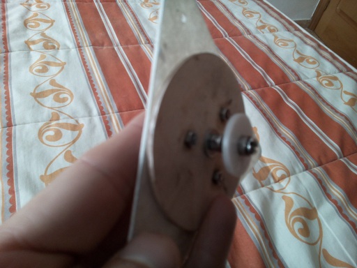

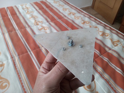

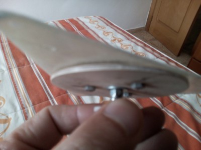

Buenas tardes, hoy no hay muchos avances la longitud de cada lado del porta pala es de 11,5 cm medio cm. más que en el plano ya que me quedé sin tinta en la impresora y lo calculé desde el Pdf y en algo fallé. Tengo una preguntilla y es respecto al motor me equivoqué y compré yno de 1250 kv. para hélice 9x5 o 8x4 pero es muy grande para el Spyro he probado una 7x5 y tira bien, ¿ no será malo ponerle una hélice no recomendada o al ser de menor diámetro irá más desahogado.?

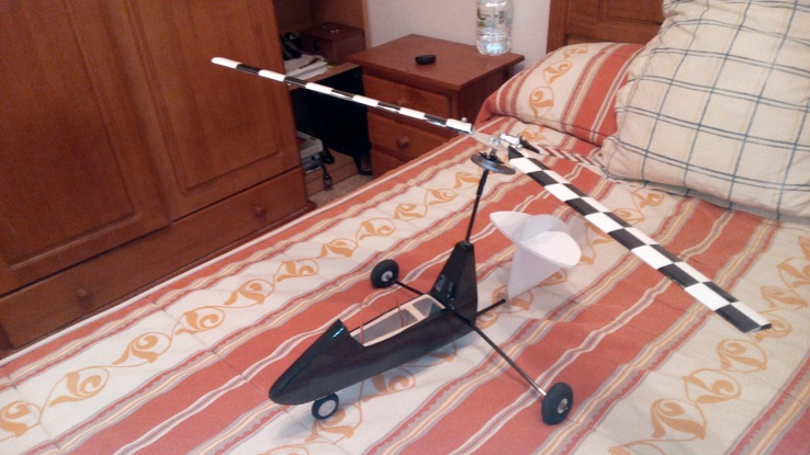

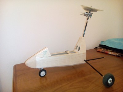

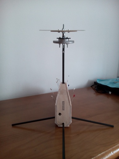

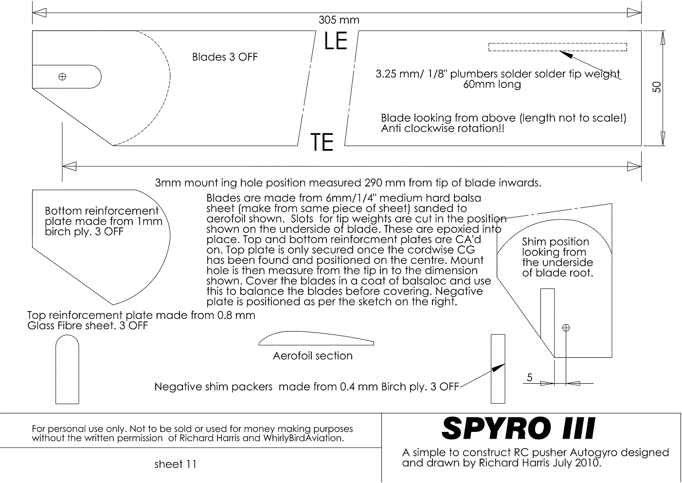

Hola amigos pongo unas fotos de como va el bicho, y hacer una pregunta. El sentido de giro es antihorario creo por lo que he podido deducir, ¿ es así.? Ahora me queda lijar y hacer la timonería una pregunta más es si sería necesario hacer el timón de dirección funcional o no. Bueno gracias a todos.

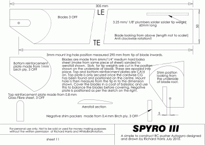

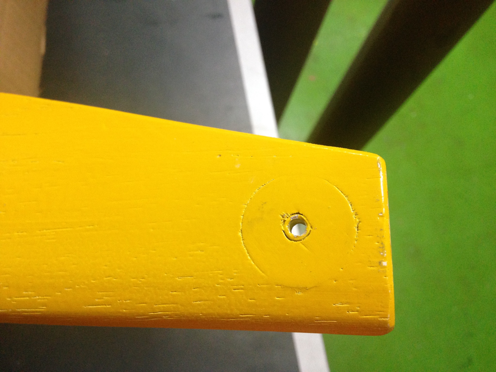

Bueno hasta aquí hemos llegado hoy, ahora a meterle mano a las palas, no se si preparar unas de Raptor 30 de madera o hacerlas de nuevo como pone en el plano. Una vez que le haga el empenaje, en mi caso de cartón pluma porque depron por aquí como que no se encuentra decoración y electrónica que es lo que menos me preocupa. Bueno si veis algo raro a decirlo antes de que siga hacia adelante.
Gracias a todos y buenas noches.

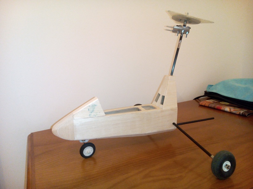

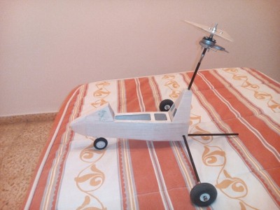

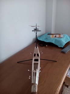

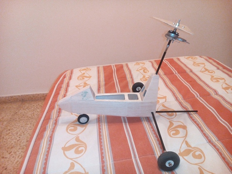

Buenas tardes sigo con la sesión de fotos del montaje, aquí está el fuse y las palas enteladas y pensando que hacerle en lugar de ponerle cabina cerrada, pienso hacer algo diferente. Las palas están equilibradas, en este bicho el motor va colocado un poco a la derecha de la linea que forma el mástil con el timón, creo que será para compensar la pala que avanza, sino es así corregidme. También necesito para ir haciendome a la idea si necesita mucho mando o no y que cuando habláis del angulo de ataque del rotor respecto a qué se refiere .

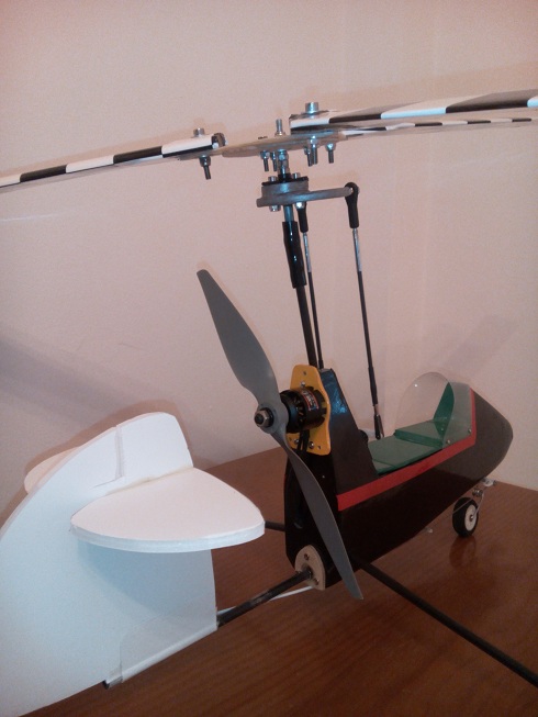

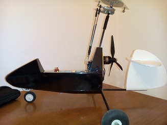

Buenas noches, este es el adelanto del Spyro 3 , motor con tripala 7X6 y le pondré batería de entre 1000 y 1500 milis para aprovechar el arsenal que tengo. Lo que necesito es que me expliquen como calcular el centro de gravedad y cuanto mando tengo que darle para el primer vuelo y además como tiene que ir el rotor respecto al motor o algún enlace donde lo expliquen. Con los aviones me defiendo bastante bien pero esto es terreno nuevo, bueno decidme algo y lo más probable es es haya video este fin de semana, ya sea malo o bueno.
Gracias.

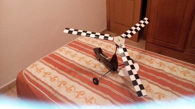

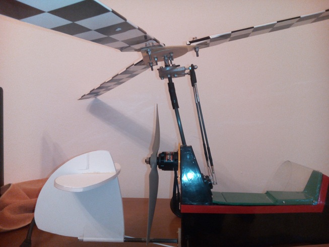

Bueno este es el primer intento de vuelo fallido del autogiro, espero que me ayudéis a solucionar los mil problemas que creo que tengo.Os doy todo los datos.
Radio de las palas desde el centro del rotor 36 centímetros y 5 de ancho.
Peso 540 gramos con batería.
Motor 1270 kv, empuje de hasta 950 gramos, llevaba una tripala 7x6 la he cambiado por una 9x4.5 .( Emax Grand Turbo Gt 2210/13).
Ahora lo que necesito es ayuda de los expertos muchas gracias a todos , hay más videos que estoy esperando a que me pasen.
Por migueleme
#1345653
Hola Joramu desde aquí es difícil de valorar , sería bueno ver más vídeos .
Hace intención de levantar pero no se eleva , esto puede ser por falta de motor . Las palas parece q van bien y no vuelca q no es mala señal.
Solo dos cosas. Una, te di unos reglajes, q si los has respetado únicamente tendrás q preocuparte del trimado del primer vuelo. Y Otra , la cola es fundamental después la usaras más o menos , hasta en los rotosape terminamos poniéndolo ,te ayudará a girar mejor.
Si tienes los ajustes bien , puede ser q necesites más motor.
De todas formas enhorabuena no desesperes q cuando lo consigues no tiene precio, si necesitas
Alguna aclaración lo comentamos

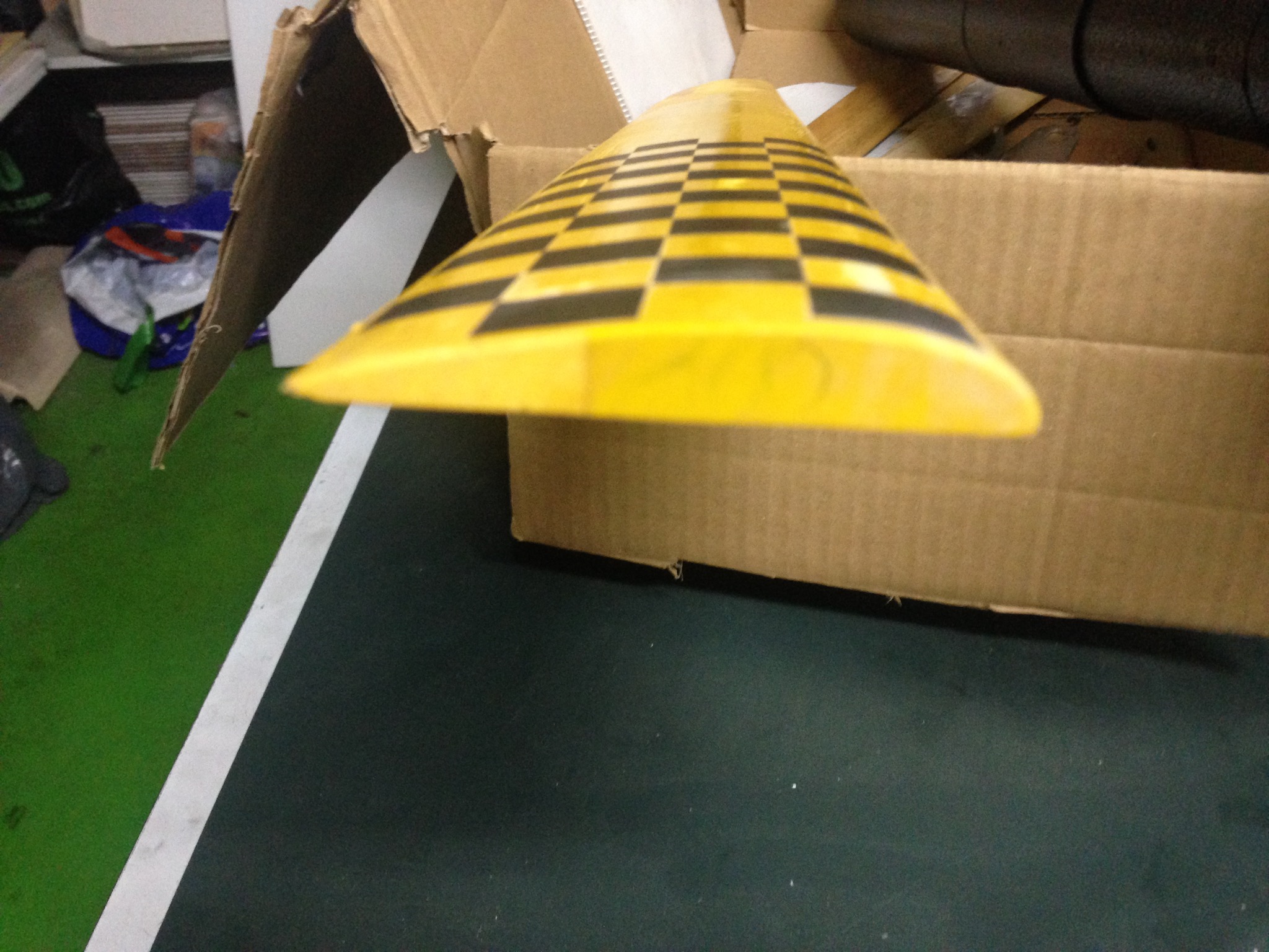

Coyotefever, el ingeniero de las palas de heli he sido yo, ya me he dado cuenta de que no hay forma de que se eleve, así que estoy haciendo unas de balsa a las que tendré que poner un refuerzo de madera mas dura, estoy viendo varios hilos sobre este tema y en cuanto lo resuelva pasaré por aquí para enseñar los resultados.
Por coyotefer
#1348502

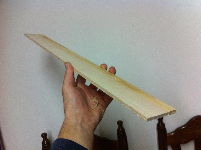

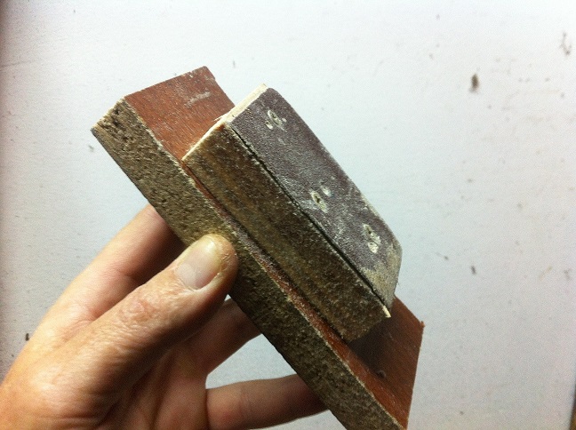

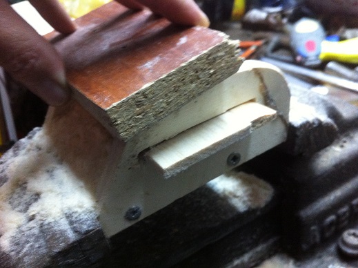

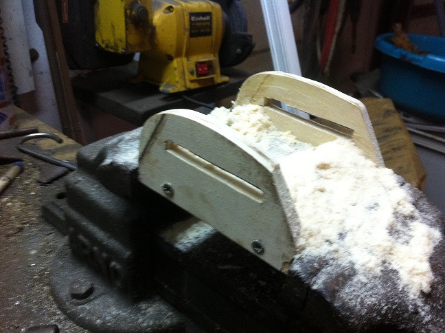

perdona mvadillos.. sin ánimo de echar por tierra las ideas de nadie ehh.. pero me pareció bien el apunte para evitar gastos a quien se inclinase por ese método..bien.. que putada que tenga tan poco tiempo si no iría poniendo fotos y explicando un poco en condiciones el proceso, pero tratré de resumirlo..
la construcción de las palas..evidentemente conseguir el perfil y la cuerda adecuados a la longitud de las palas, que a su vez irán en concordancia con el tamaño del autogiro.. primer paso del proceso es pegar un litón de madera dura (pino) que agencias en leroy merlin o en cualquier tienda de manualidades o carpintería o establecimiento así..incluso en alguna tienda de lo nuestro..
por tener una orientación, en una pala de digamos 6cm el listón puede tener entre 1,5 ó 2 cm.. eso hay que dejarlo prensado y bien unido a la balsa..a continuación el segundo paso es construirse un útil como el que te voy a mostrar en otra fotografía.. y con estas imágenes ya no te va a resultar muy difícil deducir como sale la pala.. un ratito de lija y dedicación y harás incluso juegos de repuesto..palas en serie!!! en serio!! jejejeje
no hay que decir que con la "herramienta de devastar" trabajando y lijando desde encima del soporte, al tener este la misma forma del perfil lo que hacemos es calcar el perfil la balsa y el pino.. yo para evitarme tanta lija antes de meterlo al útil lo aligero a ojo con el cepillo.. está mal que yo lo diga pero tengo buena mano y buen ojo con el cepillo y cuando llega el tocho de madera al útil no hago más que afinarlo en pocos minutos. . pero bueno.. con paciencia y saliva se la metió el elefante a la hormiga, así es como se hacen las palas, o una parte de ellas.. luego ya sabéis que llevan una pieza de contrachapado en la raíz para fortalecer el roce y la sujeción al rotor..
y una última cosa y lo principal en la construcción de una pala..si no equilibras las palas entre sí no hay palas, no sirven de nada.. tienen que pesar todas exactamente lo mismo..no sirven 5grs de diferencia, al menos para mí..
y si no equilibras las palas individualmente tampoco sirven.. así que hay que buscarle el centro de gravedad que es el centro de ellas y equilibrarlas.. que apoyadas en el centro no cabeceen.. como hacemos con las hélices de los aviones..

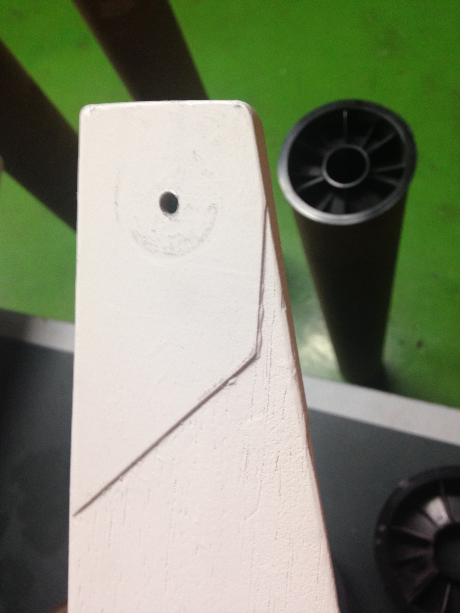

balsa y pino bien pegados..
parte fija del útil, introducir la "madre" por la ranura
herramienta para devastar la "madre"
resultado
proceso

en cuanto al equilibrado de las palas si todas fuesen clones o idénticas entre ellas perfecto pero como estamos en un mundo imperfecto por experiencia propia tengo que decir que si una de las palas pesa unos gramos más que otra no pasa nada lo ideal y en este orden mismo peso mismo centro de gravedad y muy importante al final un buen equilibrado o balanceado entre ellas por aquello del reparto de pesos por lo que si una pesa unos gramos más que otra no es tan importante a la hora de la verdad una vez colocadas en el rotor lo mas importante en el famoso tracking o lo que es lo mismo que las palas al girar pasen por el mismo sitio

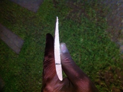

Hola a todos , este es el perfil q usamos en todos nuestros autogiros el team ARCM en los c-4 c-30 y los nuevos LEOPARD es un clark y , ligeramente modificado , una pala flotona q tiene una sustentación Suficientemente demostrada en maniobras límite de nuestro amigo puerto.
Hace poco hicimos otra tirada del mismo modelo de 6 cms y las probamos en un modelo eléctrico de aerobalsa de un colega y funcionan de cine , mi consejo no hacer experimentos con palas de heli ,
Un perfil clark y es ideal , cuanto más afilado en el borde de salida más rápidas girarán y el modelo también irá más rápido , al final son alas y como en un avión cuanto más afilado es el perfil más rápido y menor sustentación pero para autogiro siempre plano convexo, yo lo prefiero floton , como siempre esta es mi opinión. Saludos a todos, por cierto coyotefer había un plano del c-30 de aerotec , pero,seguro q lo,sabias. Voy a intentar conseguirlo.
