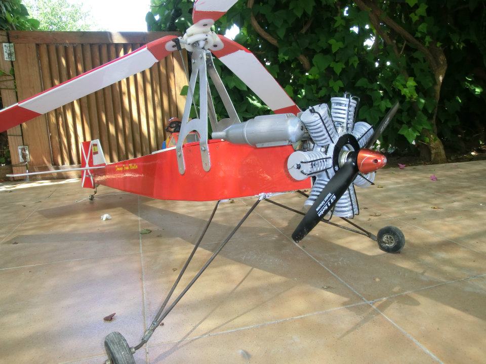

gracias si consigues el plano migueleme.. creo que hemos hablado lo mismo..aunque de un autogiro dependiendo un poco del mástil se notaría y mucho la diferencia de peso entre palas entre otras cosas por las vibraciones que le transmitiría al aparato..mis palas son así también cóncavo convexas que como apunté ayuer es el típico perfil de los aviones flotones ..
respecto a lo que dices que pasen todas por el mismo sitio se suele poner una pegatina o bien pintar en diferentes colores el marginal de cada pala y se las hace rotar, con la velocidad cada color acaba describiendo una línea (algo como las hélices de dos colores o las ruedas de un coche pero en los marginales) y es importante que entre esas líneas no haya diferencia de espacio..los colores te ayudan a saber si giran todas a la misma altura..no se si me explico bien..
ejemplo de uno de nuestros autogiros..creo que con esta soltura es como deben girar con un poco de aire de frente..

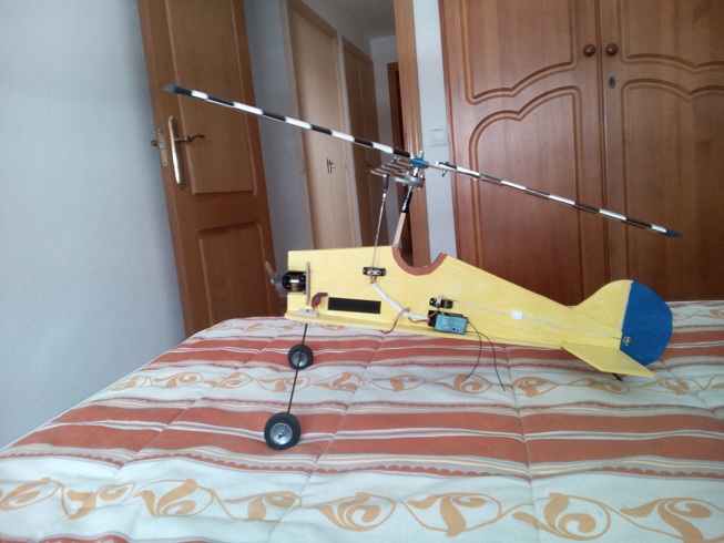

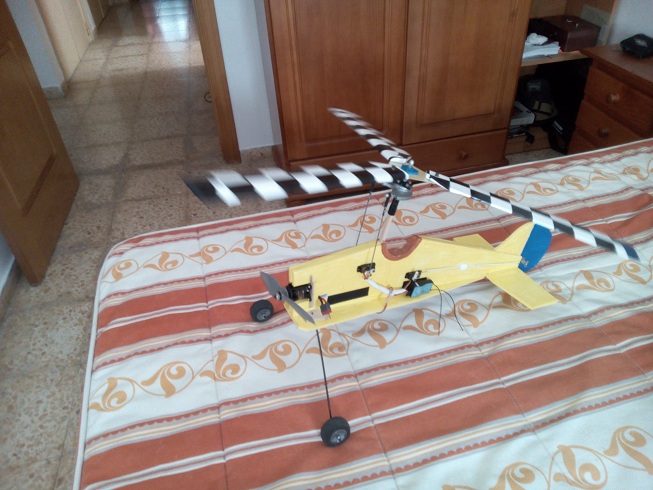

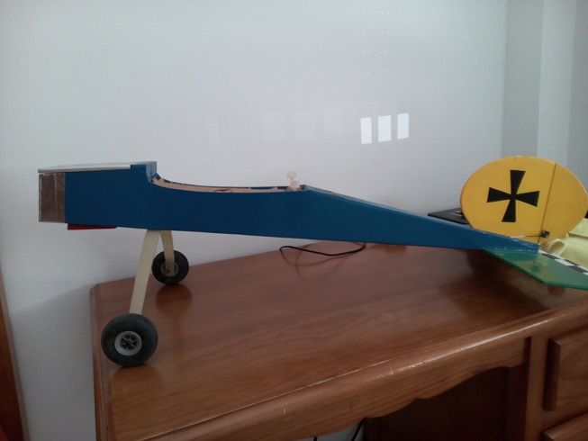

Hola; primer vuelo, solo 150 metros lo que más me costó fue el despegue pero más que nada por miedo, costaba girar con alerones así que giraba con dirección a parte de eso no pude probar nada más, aporrizaje y horn de dirección roto , como estaba solo y sin pegamento cabeza gacha y a casa. Creo que la dificultad está es el haber empezado con uno de motor trasero. Quisiera que me digáis si se puede poner unas palas a este fuselaje de Ugly con este rotor que he hecho. El avión es de 1 metro y 900 gr..

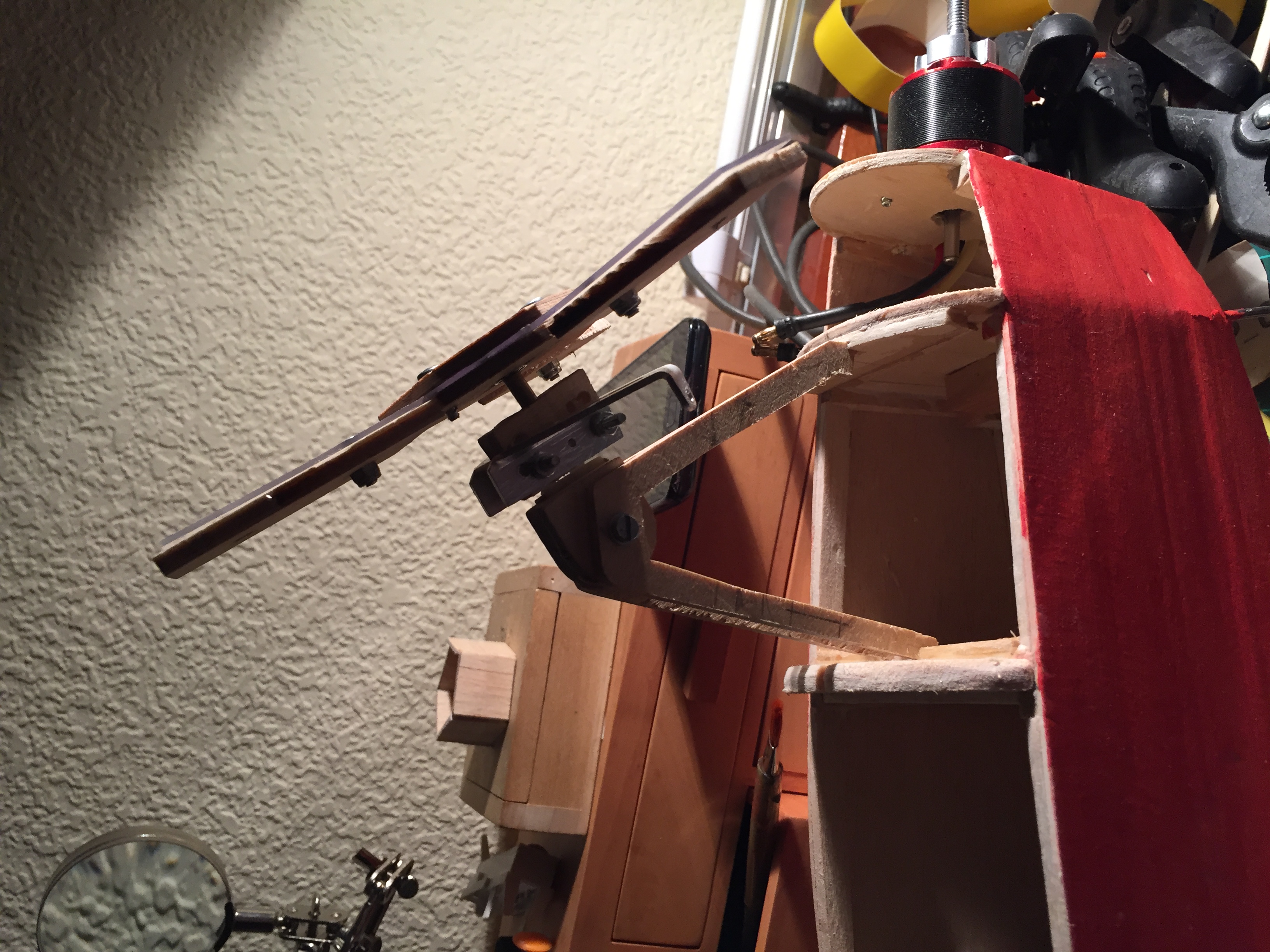

Hola Joramu claro q lo puede usar este fuselaje te voy como lo puedes hacer y si me haces caso
Tendrás un modelo para aprender
1 Usamos el estabilizador como referencia para todos los reglajes.
2 Ponemos el motor con 6 grados a picar con respecto aestabilizador.
3 montamos todos los componentes ( todos menos los torre)
4 vamos moviendo la torre en el fuselaje y la movemos hacia delante o atrás hasta
Que nos de 10 grados de picada.(todo puesto sin palas)
El rotor tiene buena pinta aunque la madera rompe fácil y el plástico debe flexar y no marcarse ( que supongo q lo habrás comprobado).
Las palas para este fuselaje de 65 a 72 cms ( probado)
El rotor trimado a 0 en el primer vuelo
Trimado de alabeo y picado 5 cms. profundidad lo q te de con 8 cms de reserva para q no toque la cola

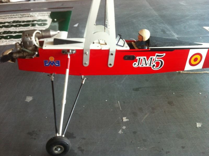

Te mandó las fotos de estos dos veteranos para que mires la torre , pq es una manera sencilla y practica a los golpes poniéndole por dentro unos casquillos separadores.
Espero q te sirvan esto a consejos
Jm5 con 7 añitos y muuuchos vuelos

Se me olvidaba el tren colócalo prácticamente debajo del motor , todo lo,adelantado q puedas
Te ayudará en los despegues ( siempre cara al viento)

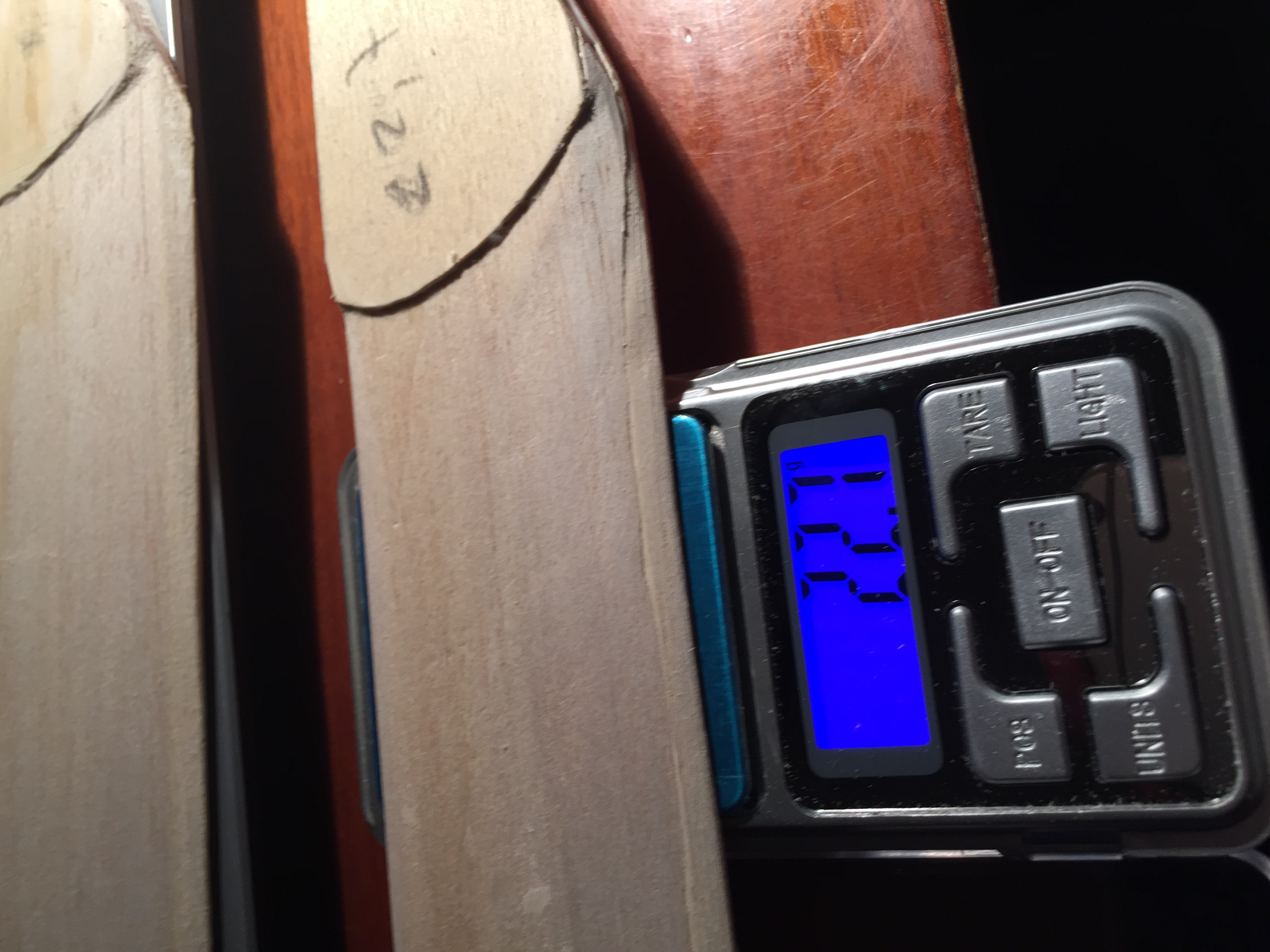

Las palas para este fuselaje de 65 a 72 cms ( probado) dijo (Migueleme)
Esta medida ¿es por cada pala o de diámetro?

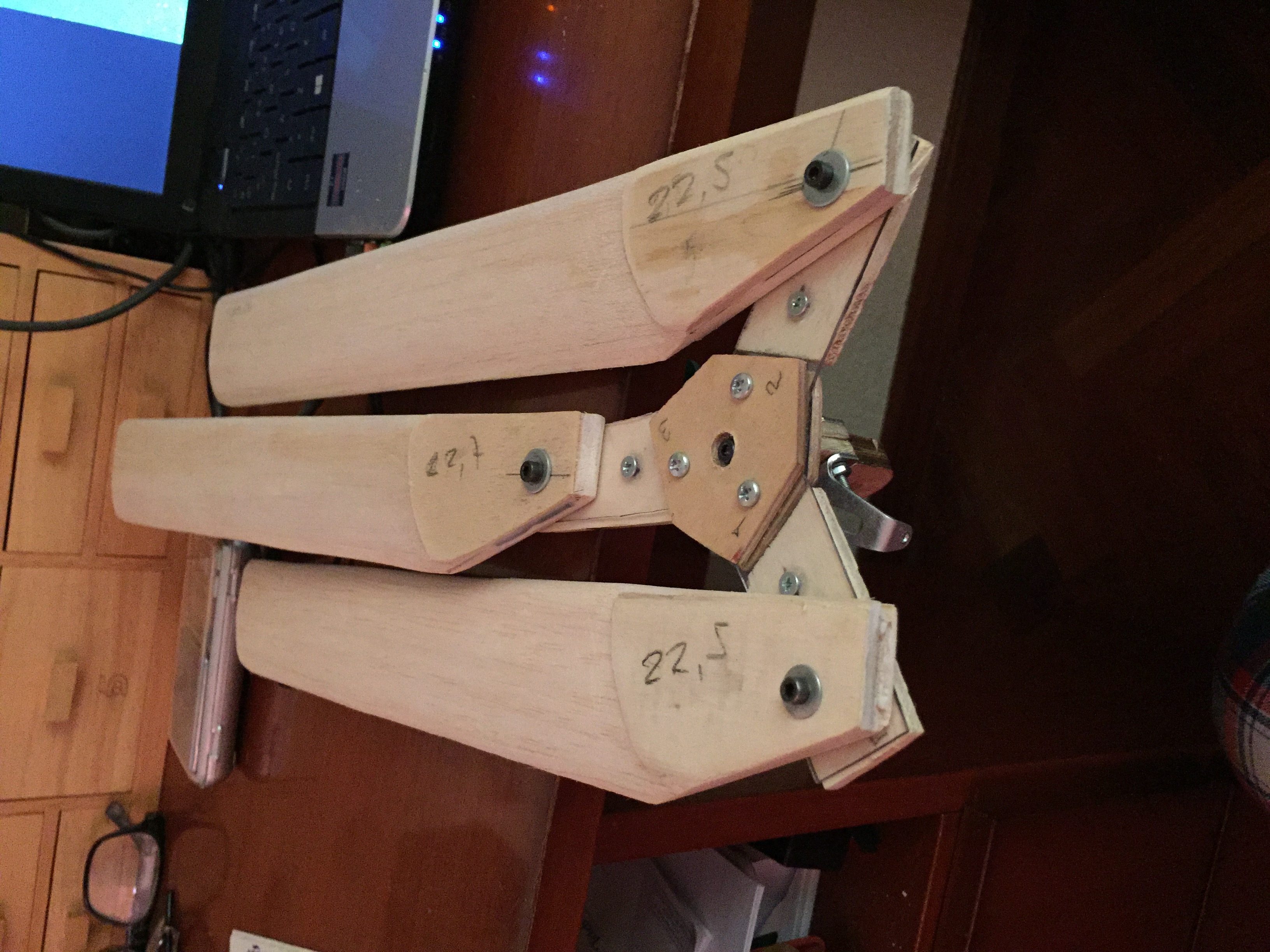

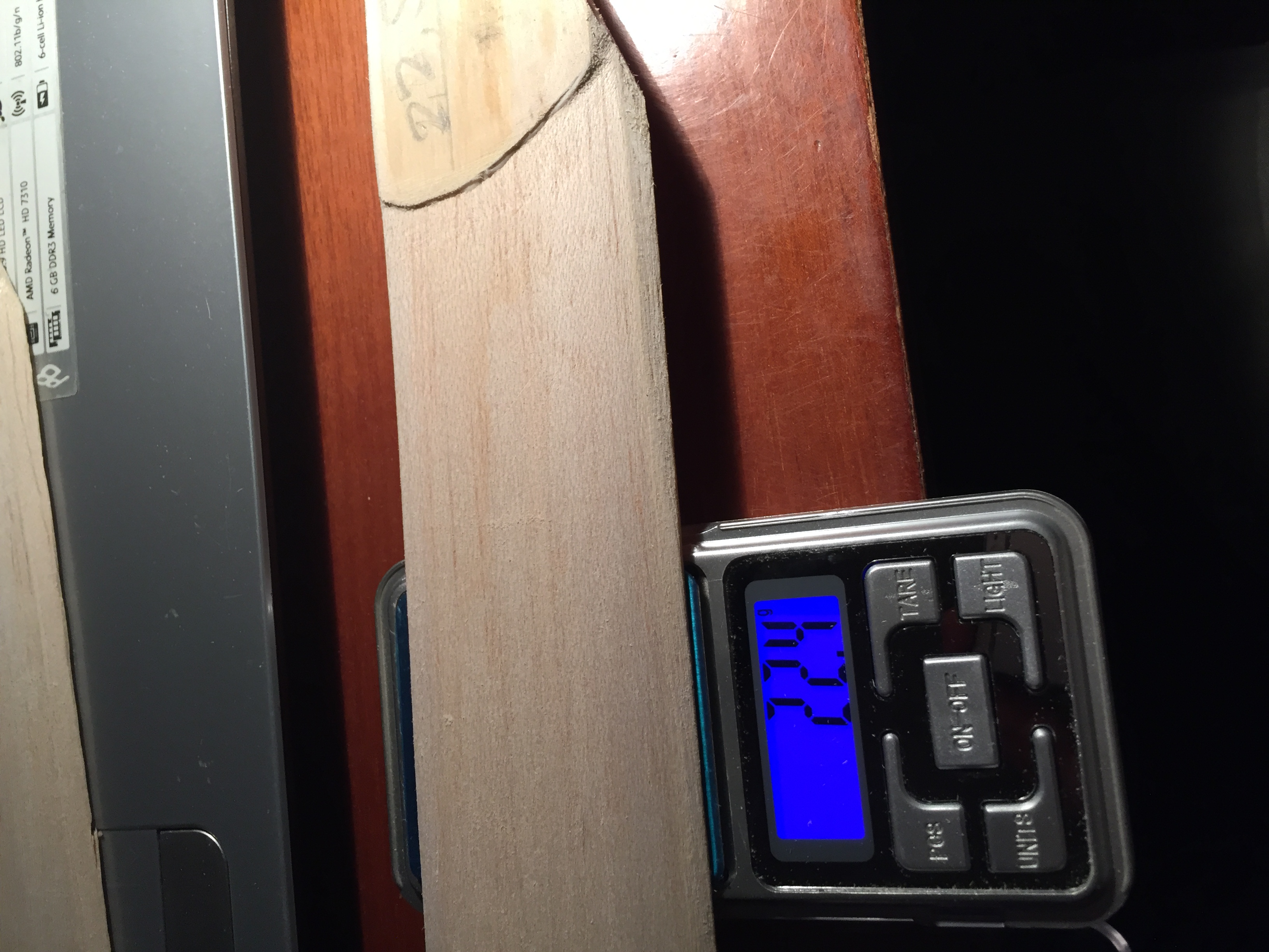

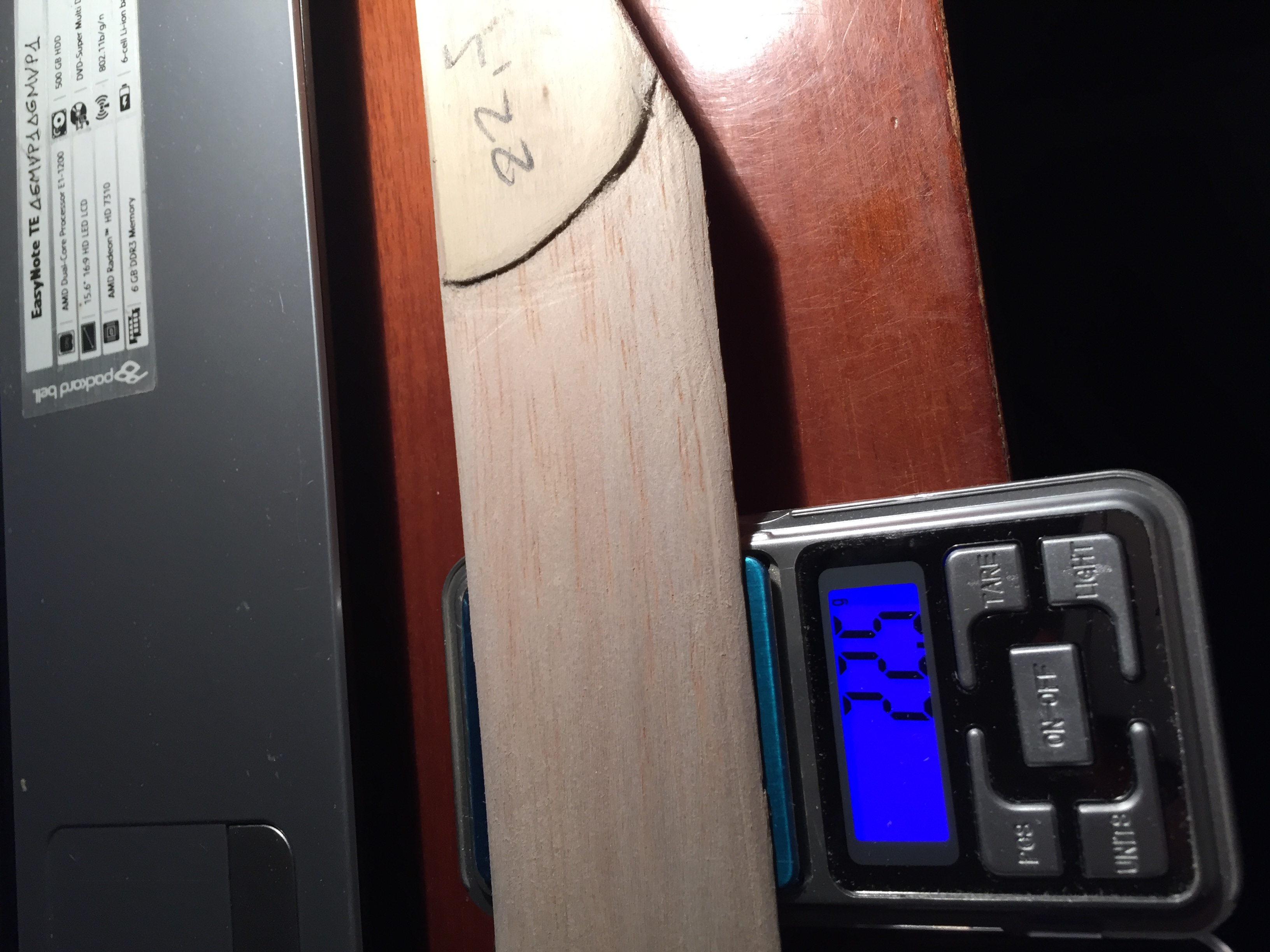

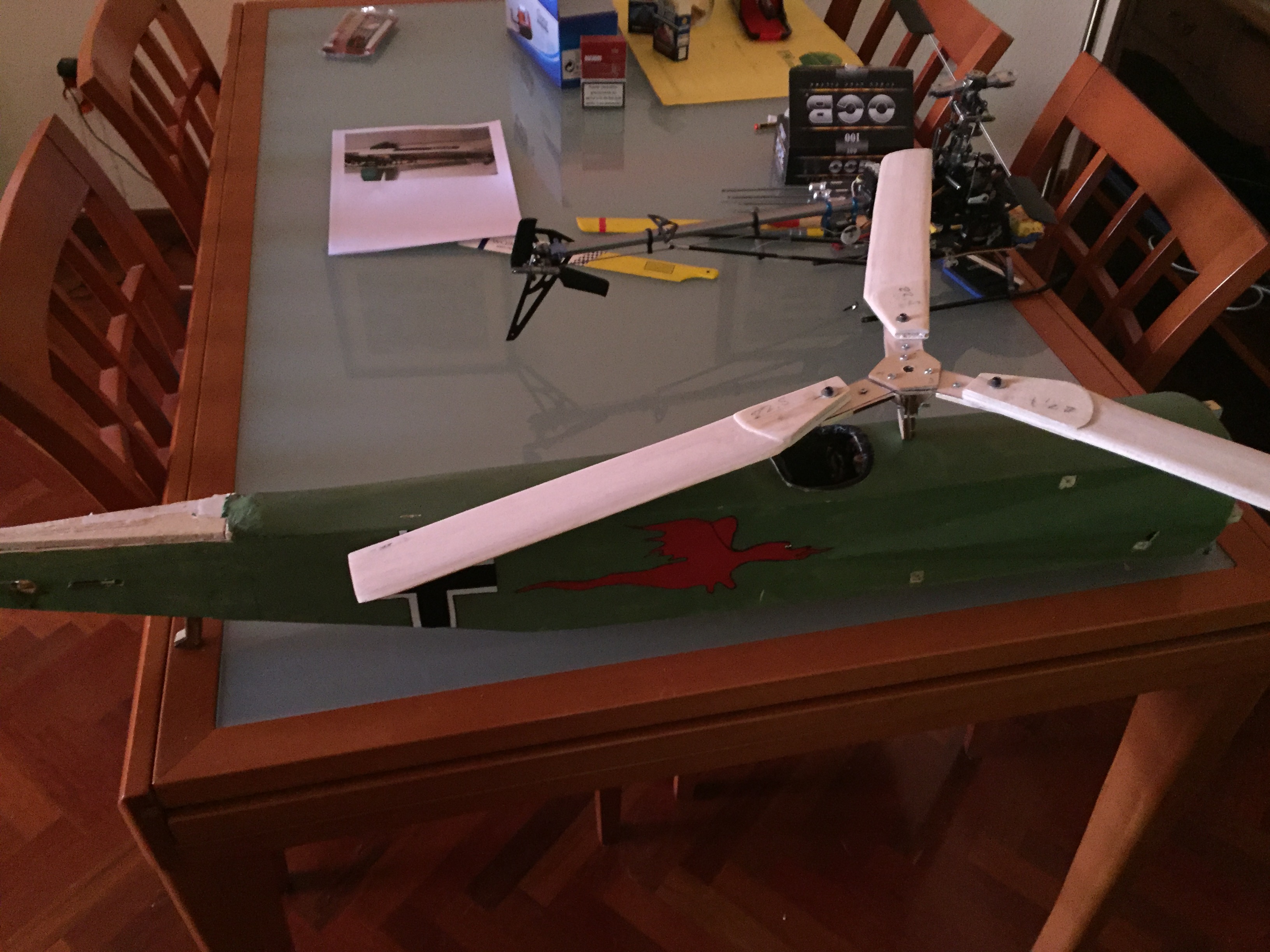

Pues he hecho las del Spiro y son de 305mm que es lo que pone en el plano y como no me había fijado en el sentido de giro las hice para un motor delantero o sea que giren en el mismo sentido de las agujas del reloj ¿esto es así? y como tengo un fuselaje de un D-VIII al que le faltan las alas pensé que podrían ir bien lo único es que según comentas van a ser cortas.
Otra duda que me surge es que pesan unas décimas de diferencia ¿es problema?
Bueno aquí las dejo a ver que os parece. Sería interesante que me dijeseis las faltas que tienen para ver si las puedo corregir.

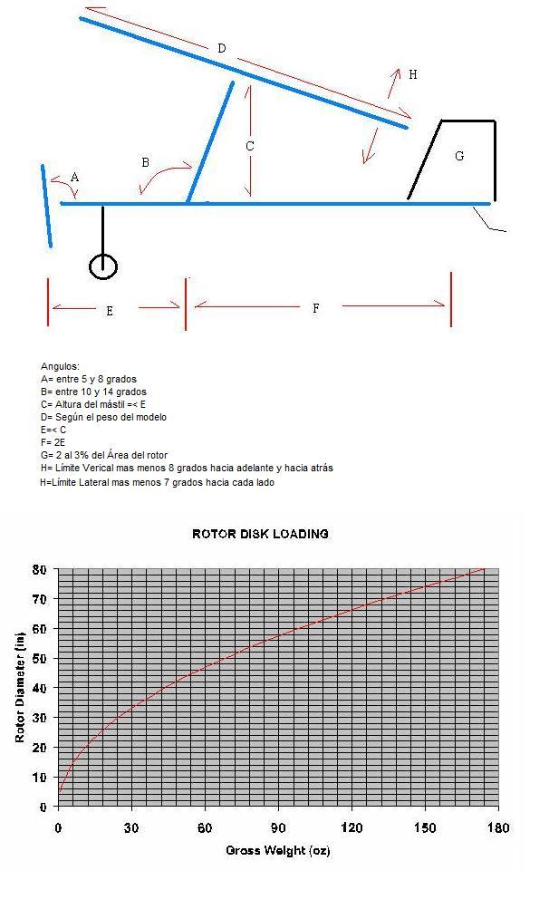

Hola mvadillos, bueno os voy a dar la formula para calcular la carga alar de un autogiro para saber la medida final de pala que necesita.
El autogiro vuela bien con una carga alar entre 15 y 17g/dm2 , que quiere decir esto que si tiene mucha mas carga volara tambien pero sera mas pesado,
y el despegue sera mas critico, lo recomendable es esto entre 15 y 17 es cuentión de alagar o acortar la pala dentro de estos parametros.
Que las palas sean tan cortas como las de tu proyecto no quiere decir que no vuele pero tendras que ir con mucho motor y muy poco mando, nosotro hicimos uno de pruebas como el tuyo y parecia un cohete.
nada recomendable para un autogiro , vamos que lo piñas fijo.
Como calculas la carga alar ejemplo:
Peso del modelo 2950 gramos (todo incluido) y palas de 75cms
Calculamos los dm2 del plato ( circulo que dibujan las palas)
radio x radio x 3,1416(pi) =176cm2 (75x75x3,1416= 176dm2)
Entonces dividimos el peso 2950:176 = 16,7g/dm2 esta es la carga alar dentro de lo razonable
tambien veo que la torre es muy corta, necesita una altura minima teniendo en cuenta que tiene que meter profundidad, aunque lleves los timones de
direccion por debajo minimo unos 20 cms.
la cuerda de la pala es aproximadamente un 10% del largo, aunque no es una norma fija ya que nosotros usamos el ancho de 70 para palas desde 65cms a 105cms, sin notar nada especial siendo todas flotonas.
el rotor parece estar bien.
todo esto siempre lo cuento sobre los proyectos que nosotros hemos volado y muchos aporrizado, saludos

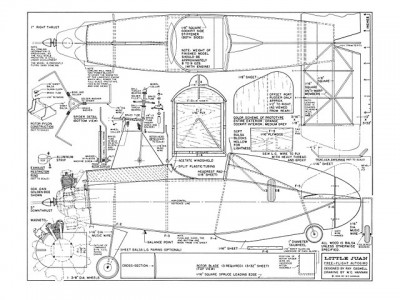

#1348804
Aqui podeis conseguir el plano del c-30 tan buscado viene el plano con la revista.

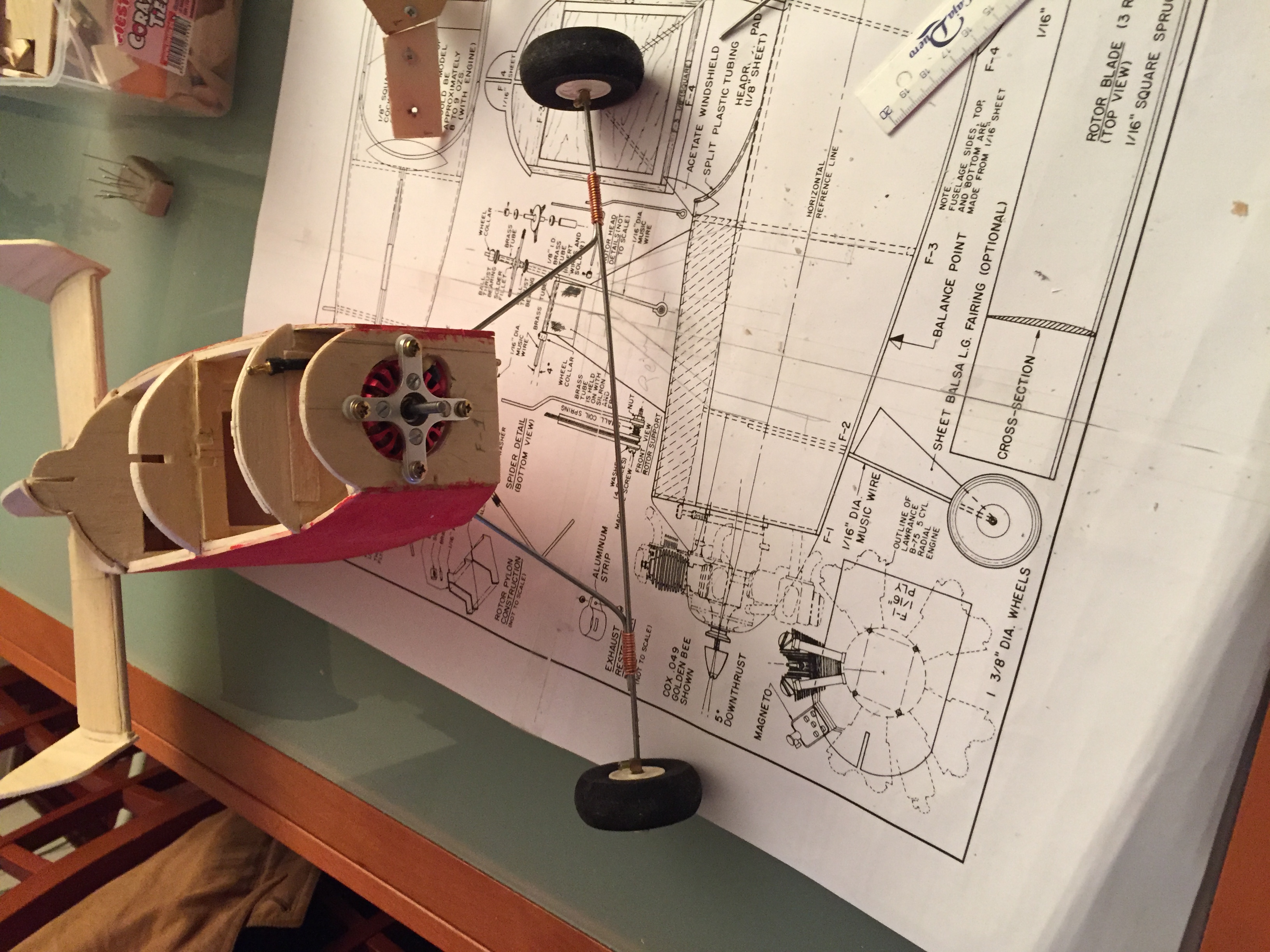

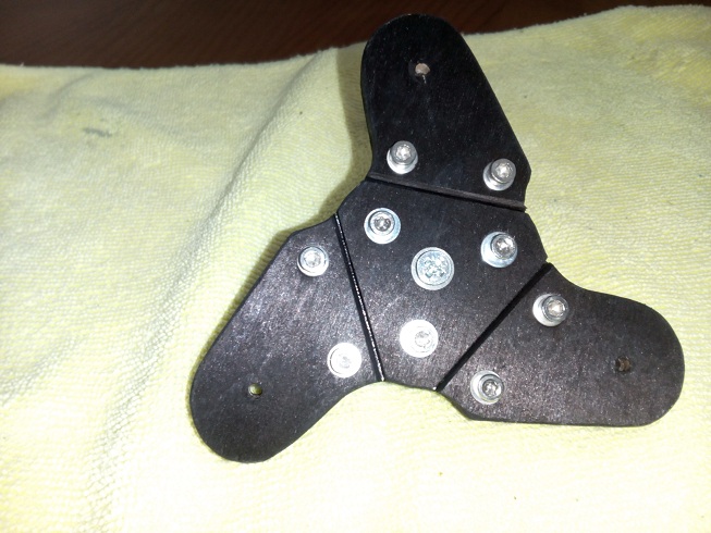

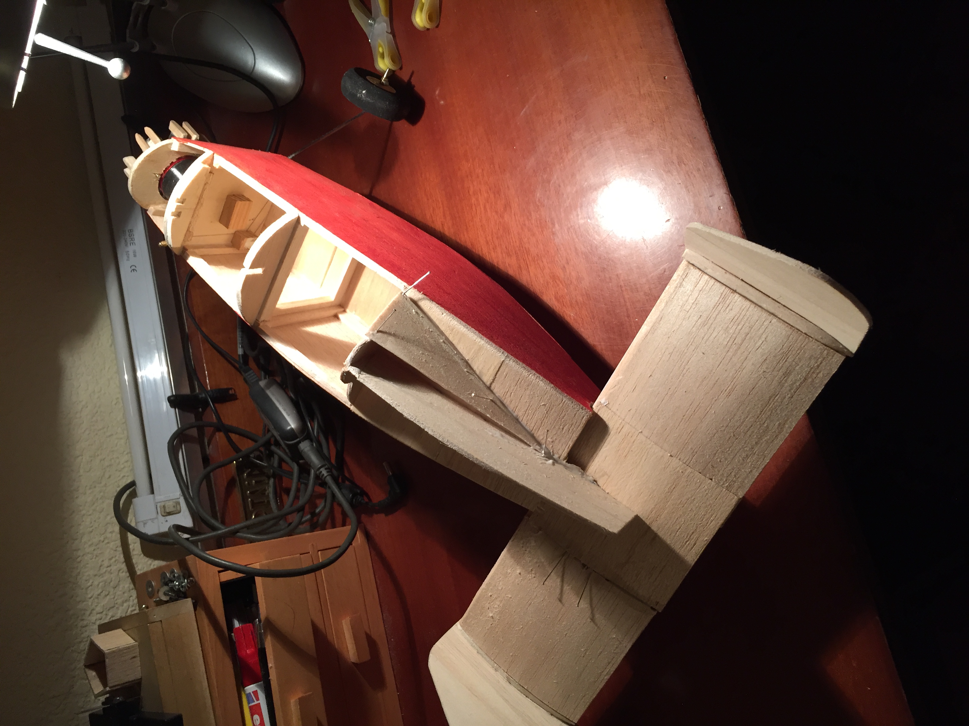

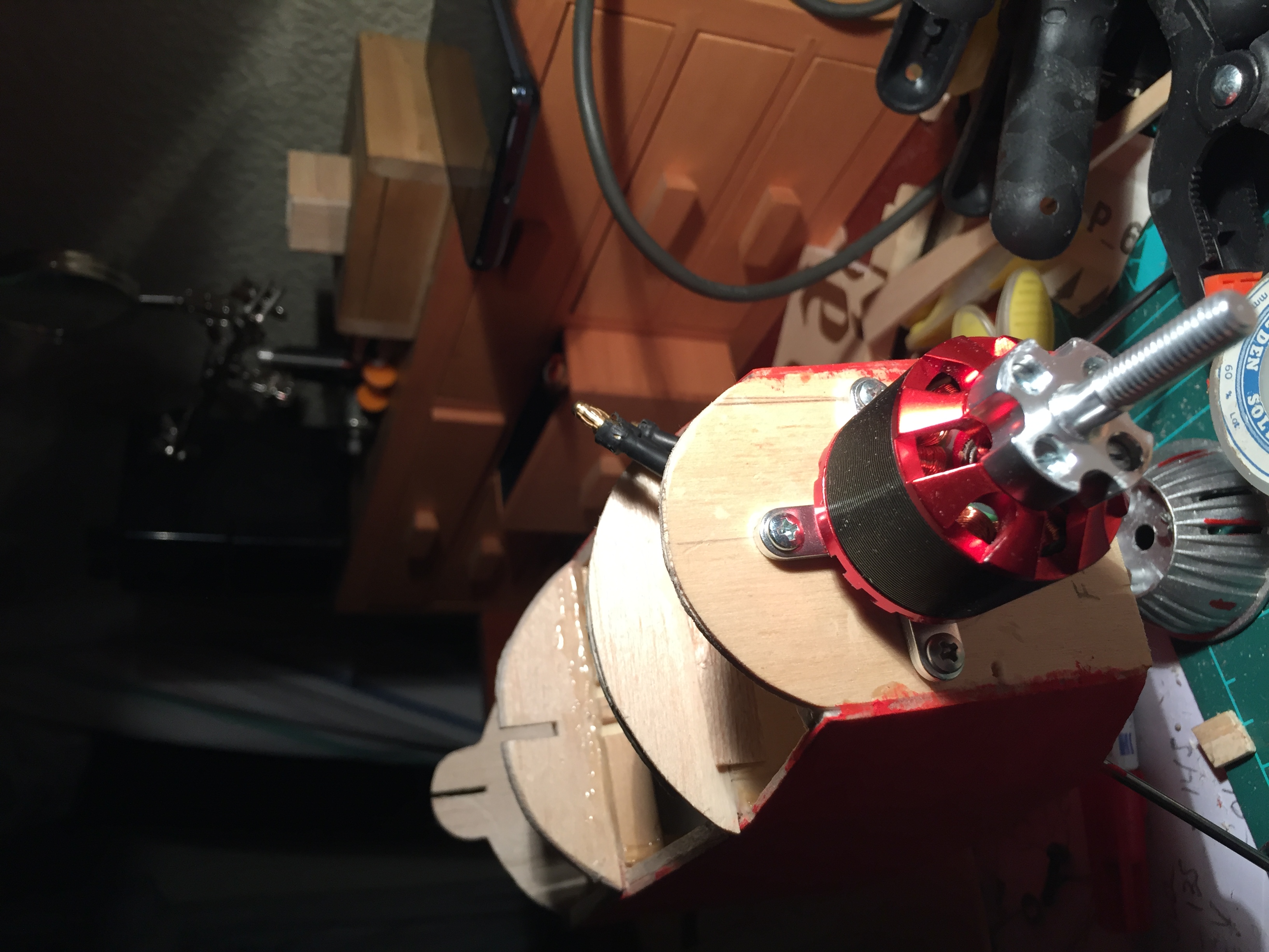

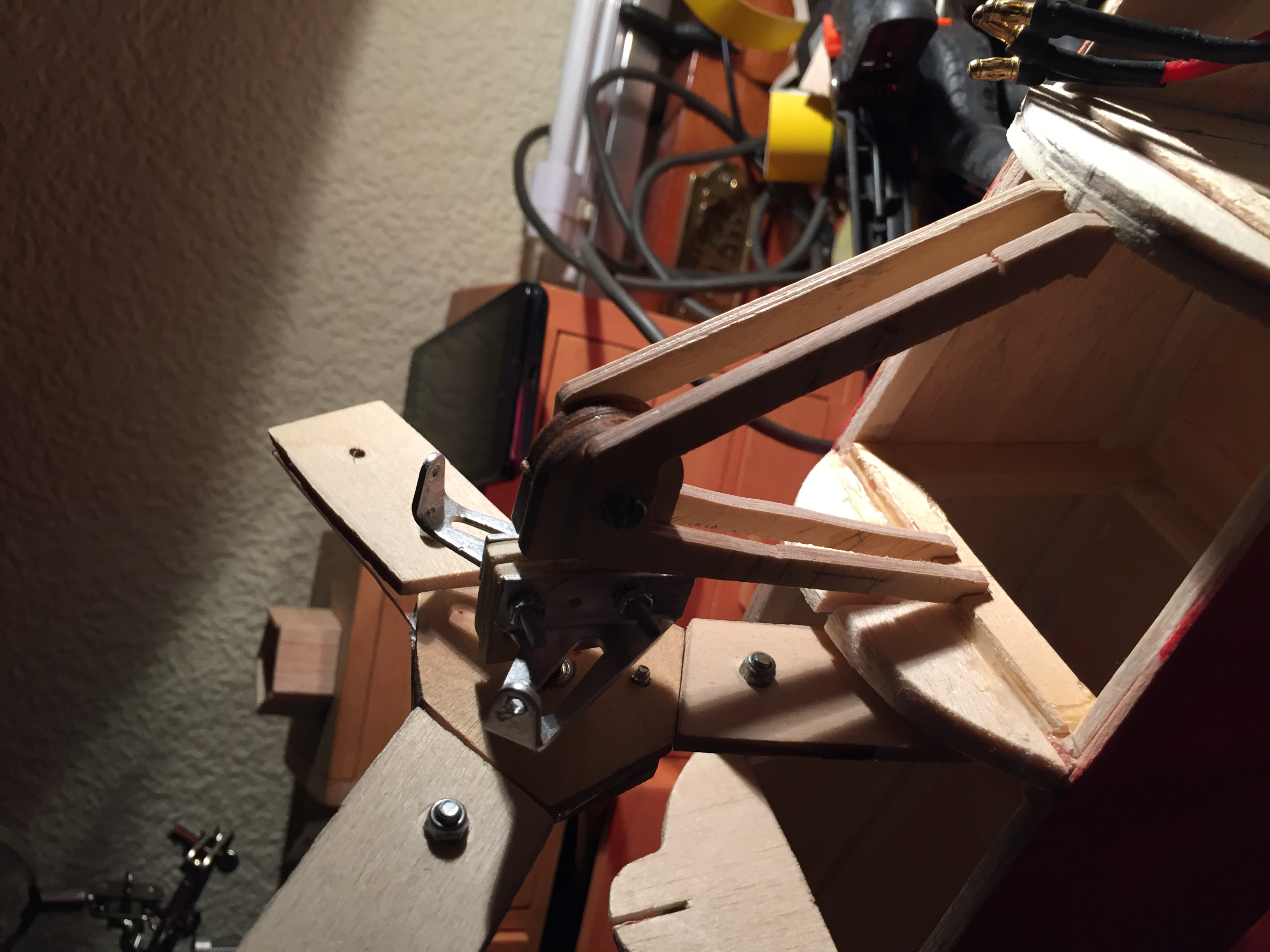

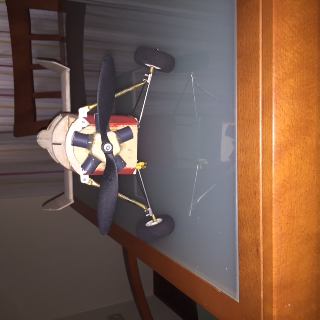

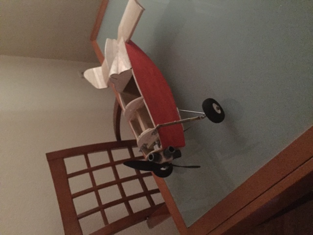

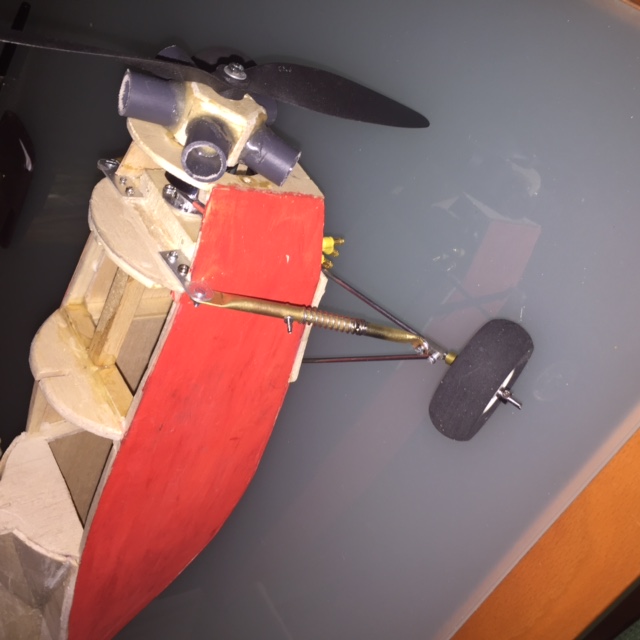

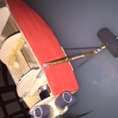

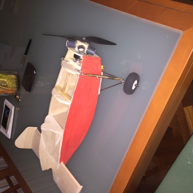

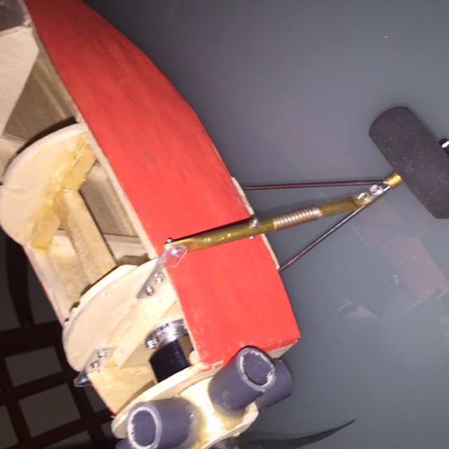

A pesar de que no me responden las manos,he comenzado un autogiro a ver si con un poco de suerte vuela y soy capaz de hacerlo yo.
Os dejo unas fotos de su construcción.
Bueno pues no me está quedando como yo quisiera, pero al fin y al cabo no puedo hacer mas, la osteoporosis me hace en vez de un manitas un manazas.
Por migueleme
#1349088
Hola mvadillos ( no se tu nombre) te esta quedando genial, poco a poco, es de plano?, porque la torre la veo muy cerca de la parallamas y la torre espero que
no la dejes de madera, mirar las incidencia que apunte el otro dia, y otra cosa en los autogiros siempre que se pueda el tren cuanto mas ancho mejor, ya veo que no parais.. me alegro, animo...
Por mvadillos
#1349089
Pues mi nombre es Manuel, si tienes razón de que la torre es mas bien bajita, pero viene así en el plano, lo único que le he cambiado es que lleva una tabla al centro desde el fuselaje, para sujetar el eje de alambre, pues debe ser de vuelo circular y yo lo he cambiado por contrachapado finlandés de 3mm.
Trataré de hacerlo más alto y de aluminio pero quedará mas pesado, pues solo tengo planchas de 2mm y habrá que poner refuerzos en el fuselaje para atornillar.
Tengo contrachapado finlandés de 5mm, que es durísimo, ¿que te parece?.

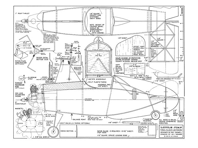

A ver, pude sacar una imagen del plano en JPG, aquí la pongo.

#1349119
Hola Manuel este es el modelo es el little Juan este lo hicieron nuestros amigos la patrulla abejorro
http://patrullabejorro.blogspot.com.es/ ... -juan.html fijate en la torre que le
han puesto, hechale un vistazo pero si le quieres poner una torre con aluminio de 2mm con cuatro tirantes
no afectara para nada, aunque lo del tubo también es una buena solución.

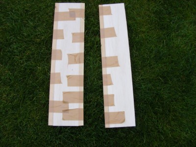

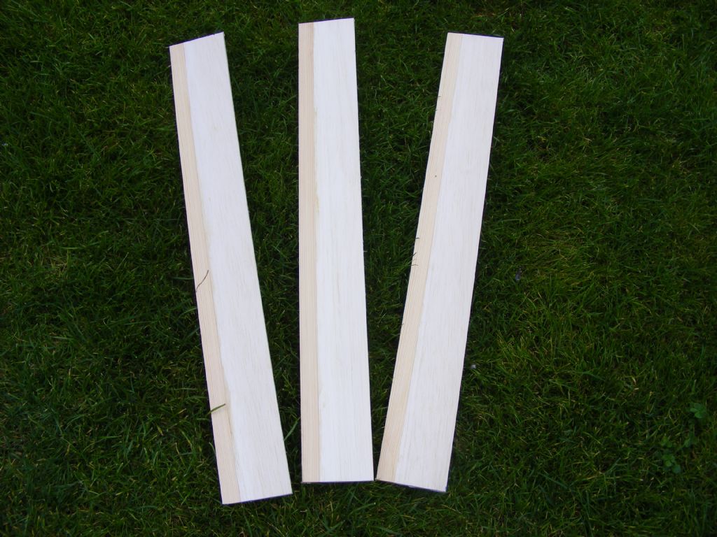

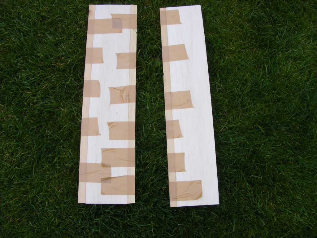

Richard Harris 19/07/2011 18:51:05
avatar
1820 mensajes en el foro
1541 fotos
Esta es la parte que me gusta hacer, haciendo que las tijeras!
La LE es de madera, en este caso una pieza de madera de pino 6mmx20mm (No he utilizado esto antes). Esto se pegado con resina a la lámina de balsa de 6 mm de dureza media (cuando la balsa fue comprado Traté de 2 hojas sobre el mismo peso y grano), sólo tiene que utilizar la cinta de embalaje para mantener cada cosa en su lugar, mientras que el pegamento se apaga.
Los espacios en blanco a continuación, se cortan y se lijan por lo que son todas la misma forma
En el foro modelflying.co.uk de la parte superior hacen las palas para un Panther y como se puede apreciar la madera de balsa es una tabla completa que según las medidas estandar creo que están entre los 80 y 100 mm estos últimos la mayoría, ahora como dice un forero de aquí, viene cuando la matan. ¿es normal para este autogiro las palas de un metro de longitud?
En los cálculos que he hecho a mi me salen 70 cm.más 14mm hasta el eje del rotor, ¿cual sería la medida adecuada? o ¿da igual? o ¿cuanto mas largas, mejor?

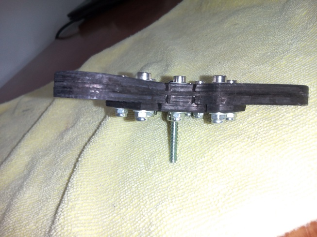

Buenos amigos ahora tengo el Spyro un poco apalancado tengo que hacerles nuevas palas y le he cambiado el motor por un 2200 kv. que empujaba con alegría un ala volante de 120 cm. Pongo una foto de como llevo el Ugly-Gyro tiene la torre en la parte donde el timón de profundidad pica 10º con todo puesto, como dijo Migueleme, queda hacerle al fuselaje las cogidas ya que queda los agujeros de la torre fuera de el. La torre y las palas son de fabricación Migueleme y las palas las veo muy, muy sería o sea bastante robustas como para un bicho más grande.

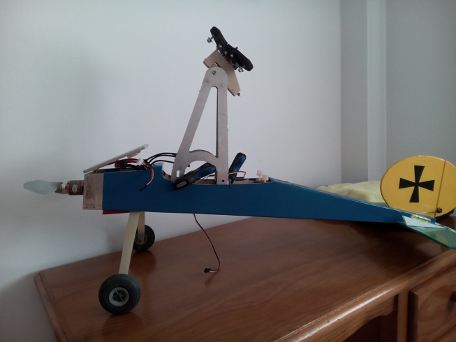

Bueno con la misma electrónica que el Spyro pero con una configuración diferente y todo a la vista, a cabezón no hay quien me gane.
No lo he podido estrenar este fin de semana porque tenemos un macro concierto y tenemos el pueblo invadido y nuestro campo de vuelo también. Ya os contaré, pero que no me rindo.
He seguido estas indicaciones.
