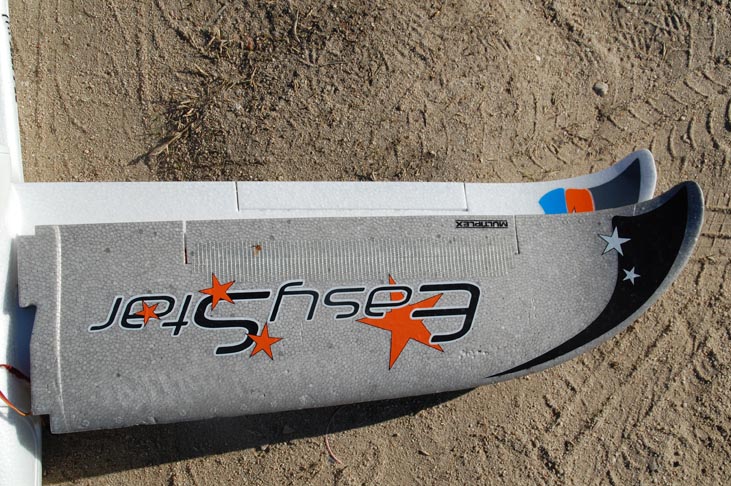

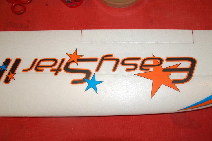

Manolo10 escribió:... viendo la foto de los alerones revirados se me quitan las ganas de comprarlo.
Quizás cometí el error de generalizar, el que compré es para probar ya que tengo un ES I, vino con esa debilidad de moldeo en los alerones lo cual no implica que todos tengan este problema. Moldear EPO o Elapor no es fácil por la película que le colocan al porex para mantener la compactación y reducir la deformidad/ruptura del material en el momento de un impacto. Si la película se retrajo durante el moldeo la zona en la que falta el porex es más propensa a deformarse ....... con una varilla de FC o de FV de 1mm en el borde de fuga del aleron se resuelve el "problema".
Como todo, el ES II es una mejora del ES I y creo que de no ser por la documentación del avión y el pequeño detalle del aleron yo no le veo mayores o peores problemas que el ES I y considero que realmente el avión fué bastante mejorado. Son pequeños detalles de forma por demás facil y economicamente superables si se compara la calidad del resultado en cuanto al nivel de vuelo comparado con el ES I, el ES II es mucho más estable en condiciones medias/altas y el vuelo invertido así como las cuchillas son mucho más fáciles de hacer y mantener ....... al no tener que ser "tocado" tanto como el ES I con el tema de motorización, alerones y electrónica el avión resulta ser mucho más predecible en vuelo.
Si de verdad consideras en ponerte con uno de estos, no lo dudes porque vale la pena, eso sí no te gastes el dinero en la motorización de MPX que consigues similares o mejores a precios más bajos. :wink:

Observaré lo de los alerones. En el easy star I que tengo no me ha pasado eso. También es cierto que, en el easy star I las bisagras de los alerones las hice con cinta y en el II, al ser el propio elapor, a lo mejor no deja que se mueva tan suave.

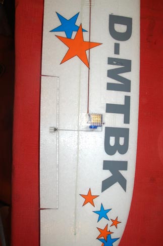

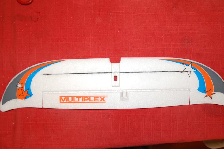

Os pongo unas fotos de como he reforzado la profundidad y las alas. Una varilla por arriba y otra por abajo y queda super rígido.

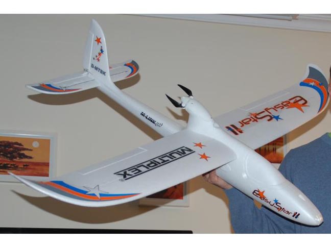

Os dejo una foto del avión montado.

sarreo escribió:Os dejo una foto del avión montado.
Disculpa la demora en responder, se vé muy bien, has notado algo con los alerones :?:

Yo también tengo los alerones de ES I más largos que los que trae el ES II, los del ES II son un poco más anchos. Al principio el avión se siente un poco lento en la guiñada pero puedes aumentar el movimiento y no notarás mucha diferencia con el ES I.

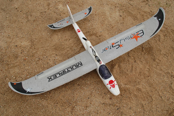

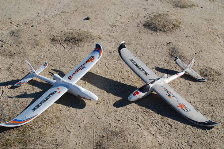

Los toneles son más lentos porque los alerones son bastante más pequeños. Os pongo unas fotos para que veais la diferencia.
En el ES I, cuando acelero, el avión tiende a picar por la fuerza del motor. En el ES II cuando le doy motor el avión sigue recto. Vamos que la incidencia del motor está mejor en el ES II que en el I
Los invertidos los hace mucho mejor el II, hay que apoyar con muy poquita profundidad.
